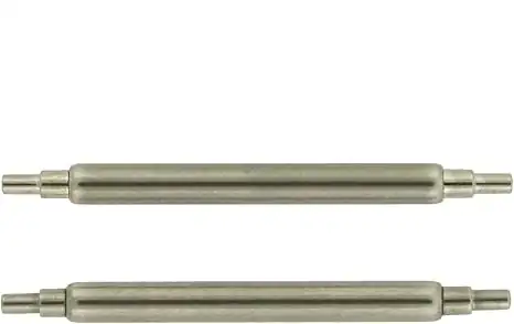

Con los pasadores que traen los brazaletes de Strapcode Es más sencillo porque no tienen el tope de las originales.
Ver el archivos adjunto 863637
Yo le puse ayer el brazalete y creo que voy a volver al caucho por comodidad y aspecto deportivo.

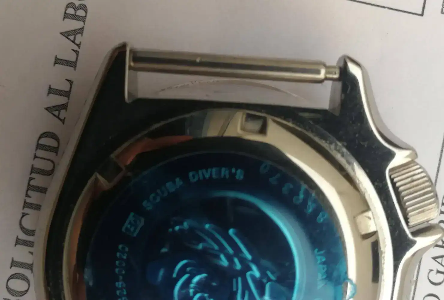

Al final tuve que romper la correa de caucho porque tampoco era de mucha calidad. Pero ni aún por esas. Ahora me encuentro que los pasadores deben tener un cabezal especial como el que muestras en esa foto porque no sale de la forma tradicional.
Alguien sabe como quitar ese tipo de pasador?. Estoy ya que me subo por las paredes con el dichoso relojito...:-((

El pasador debería tener un muelle. Con la herramienta de quitar correas debería salir.

Los pasadores Seiko tienen el tetón más grueso

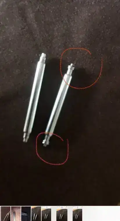

No se que clase de pasadores son. Lleva un refuerzo central que se desplaza de un extremo a otro del pasador .

Yo creo que si lo agarras con dos dedos e intentas accionar el resorte sale. Es más fácil hacerlo que decirlo.

Como decían Siniestro Total, “Ante todo mucha calma”, deberían salir bien con una herramienta básica o un cuchillo fino, lástima de caucho.....

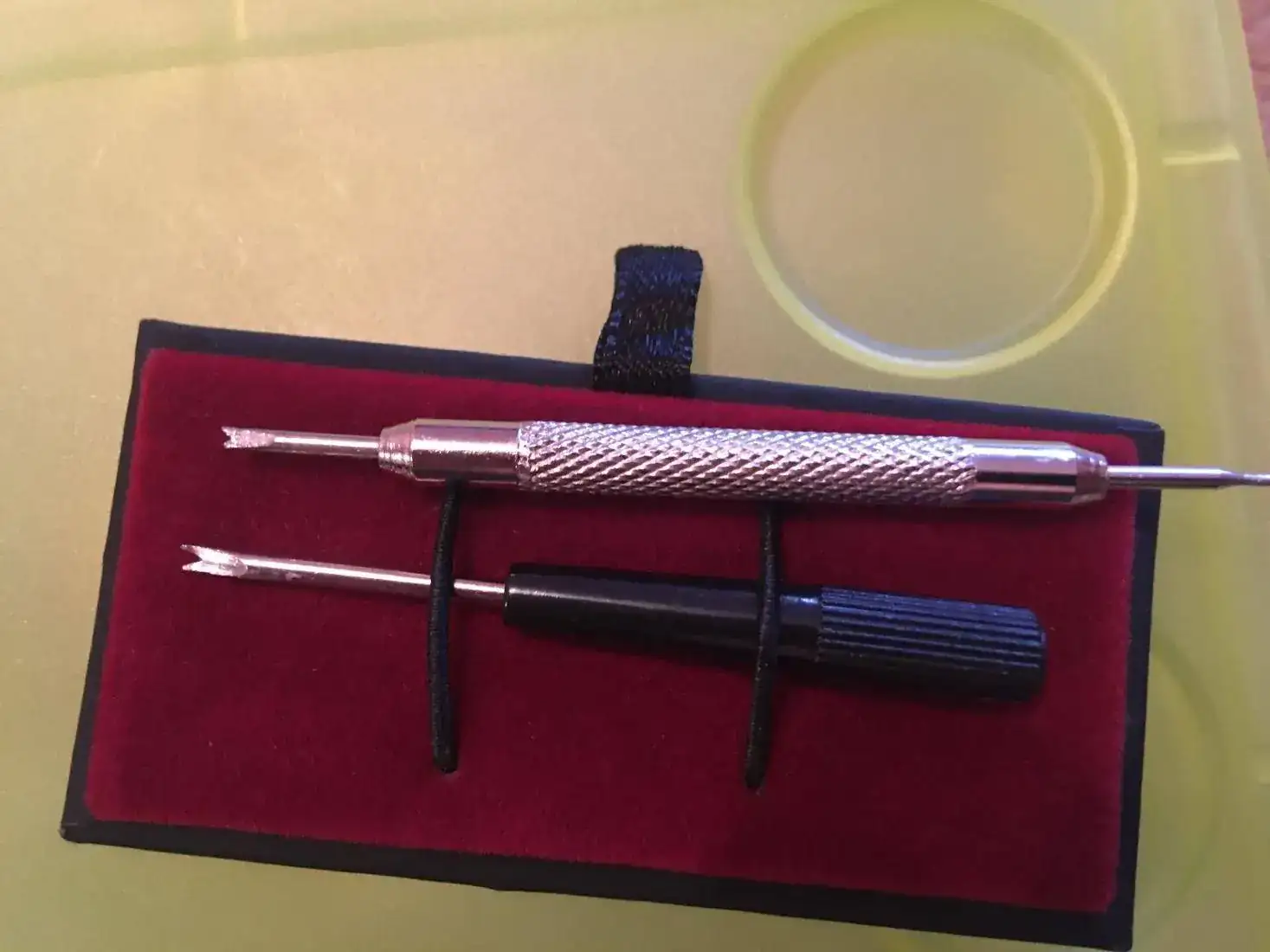

Cuando ya lo posteo por aquí, es porque calma es lo único que no me queda. Las herramientas si las tengo y he quitado muchos pasadores pero te digo que estos no se ven ni funcionan como el resto
¿Tienes unas pinzas o un alicate fino?
Quizás si coges desde la parte final, con las pinzas o el alicate, consigues encojer el pasador, para darle salida de su agujero, apretando de la parte final del extremo, hacia el centro.
No veo otra forma, si no tienen muesca donde apalancar, con la herramienta o navaja...

Los pasadores seiko son así.
No tienen un anillo para la herramienta de extracción pero apoyando el filo de la navaja en el pin y haciendo un giro hacia dentro debería salir
No tienen un anillo para la herramienta de extracción pero apoyando el filo de una navaja en el pin y haciendo un giro hacia dentro debería salir
