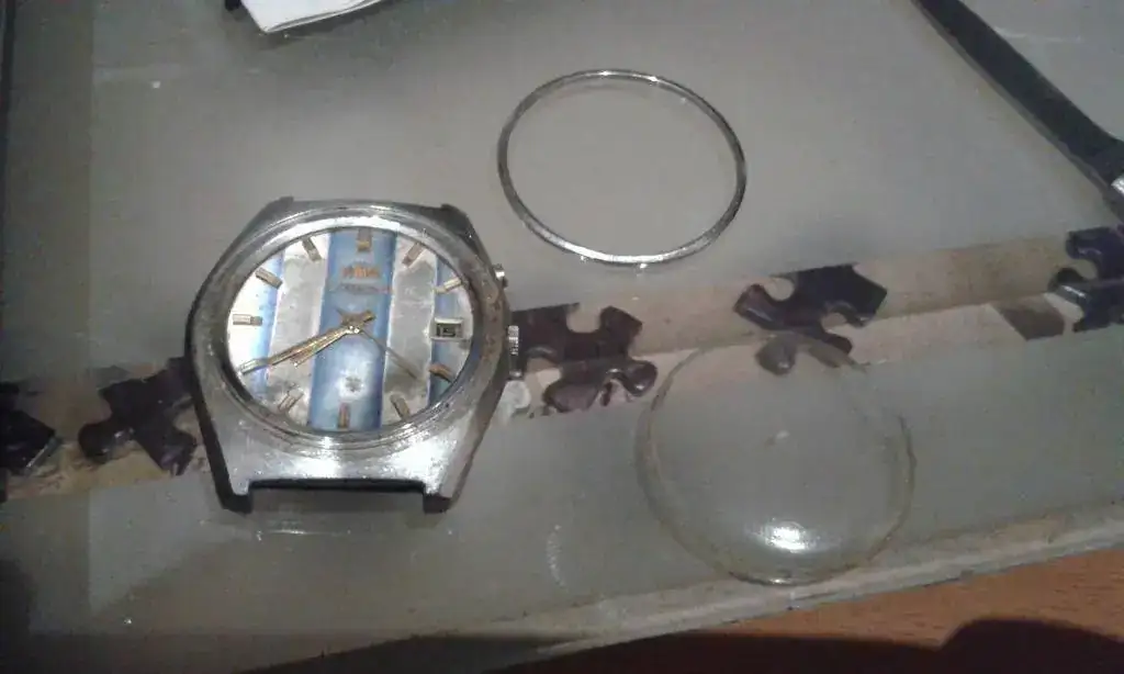

Soy de Barcelona y mi padre me a dado este orient. Y por lo que e leido aquí no es mal comienzo. Pretendia hacer lo máximo yo para aprender. Mis primeras preguntas son. Donde puedo llevarlo en Barcelona para cambiar el plexi y que me lo abran para enpezar a aceitarlo?

Aunque por la foto no se distingue bien no parece que el plexi, si es plexi, esté roto. En ese caso con un buen pulido se queda como nuevo y eso lo puedes hacer tú mismo: una lija grano mayor de 1000 y ya usada (y si no está usada le quitas tú lo más brusco lijando sobre algo), lijas en su mismo sentido lo rayones gordos para rebajar las aristas y luego en círculos todo el cristal. Terminas con pasta de dientes y un algodón dándole muchas veces y también en círculos. Ya verás que bien queda. Y si te lo cargas, por decir lo peor que puede pasar, entonces lo cambias.

Muchas gracias. Intentare pulir el viejo para aprender, pero esta roto. ... y si encuentro alguien que me lo abra vere si me aventuro a desmontarlo. También estaria bien pulir el metal de el reloj y la tapa por que esta rayadito.
podrias poner una buena foto de la tapa, asi veriamos como es para decirte como abrirla.
Si. Las estoy pasando al Pc por que desde el teléfono no e sabido hacerlo. La tapa es de rosca, y me e comprado la herramienta para hacerlo pero esta extremadamente duro y no puedo sujetarlo bien. Supongo que habrá algún "truco". Ahora las subiré, estoy ilusionado.
Truco no, lo que hay es una herramienta, que es cara pero la tienen los profesionales, y con esa casi seguro que se puede. Cuando hay algo de óxido en la rosca parece que se soldara.

Pues si quieres cambiar el plexi.En el Carrer del Pi,Núm 12 de Barcelona,te lo venden.No es caro,creo que un plexi sin aro de tensión está en 1 euro y algo,si es con aro,cerca de 2.Si te lo ponen ellos,te cobran más.También te lo pueden abrir.Aceitar y desmontar,ellos no lo hacen,sólo en sus marcas.

Si está muy difícil girar la tapa, pon un poco de aflojatodo alrededor, lo dejas una hora, intenta girar nuevamente y seguro se abre. No te desesperes, ya que puede patinar la herramienta y terminas rayándolo. Con calma y verás que logras abrirla.
