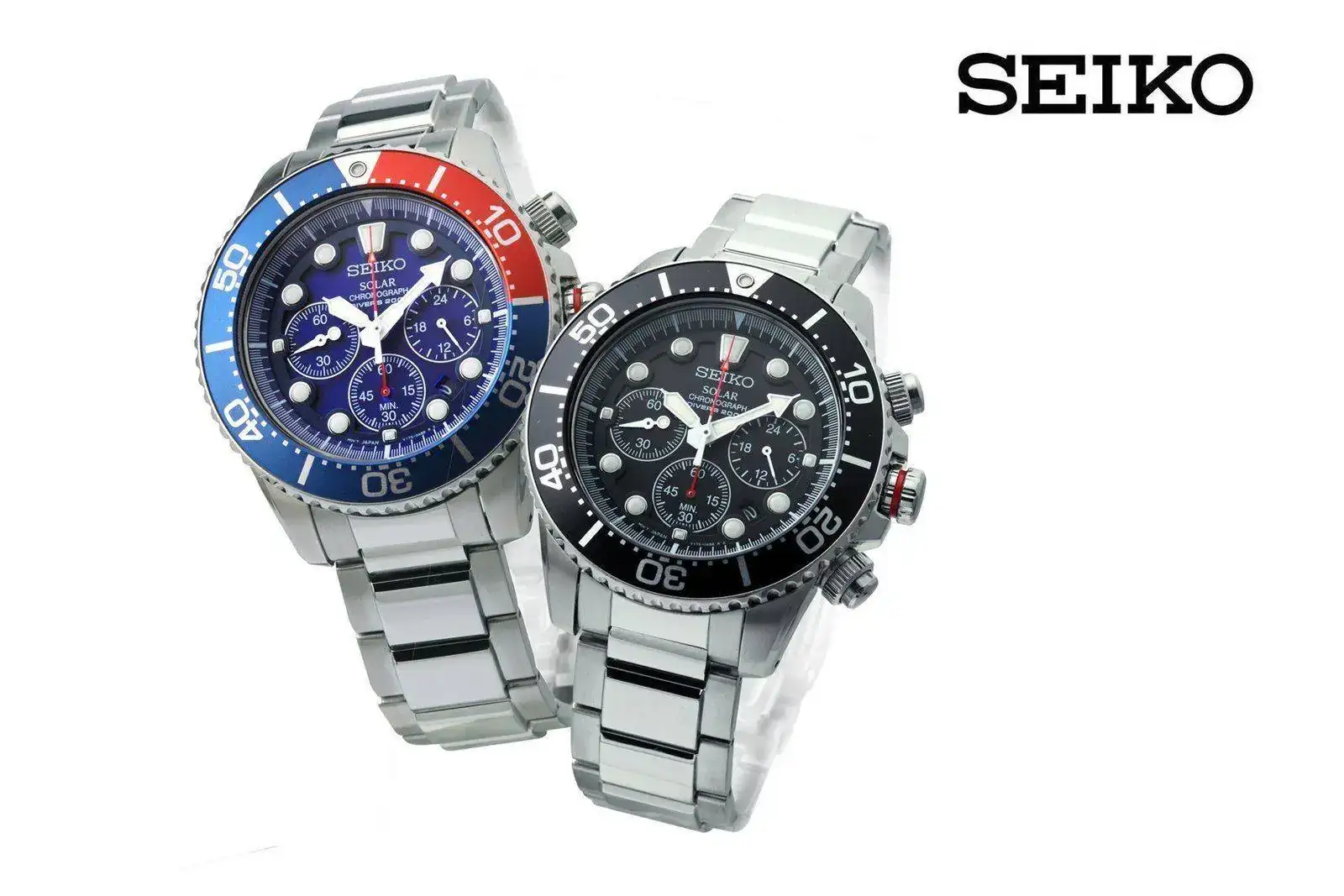

Que opinion os tiene el seiko solar crono diver?
  • Iniciador del hilo Iniciador del hilo TerraK
TerraK
TerraK
De la casa
Pues eso
Que haber que opinais...
Si alguien lo ilustra con fotos se lo agradezco, que estoy vago :laughing1:
juzga tu mismo :D:ok:: el pepsi hace que me suba por las paredes :drool::drool:
