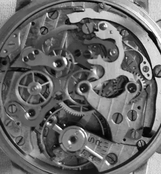

Que es?
  • Iniciador del hilo Iniciador del hilo plor
plor
plor
De la casa
Premio para el que acierte... Landeron, no parece, venus tampoco, valjoux y ug, tampoco... Pero yo no lo encuentro...
Lo que hace el aburrimiento...
    31,1 KB · Visitas: 157
No lo sé, pero tiene pinta de Landeron
Reacciones: plor
Landeron 52 parece
Reacciones: AbderramanII y plor

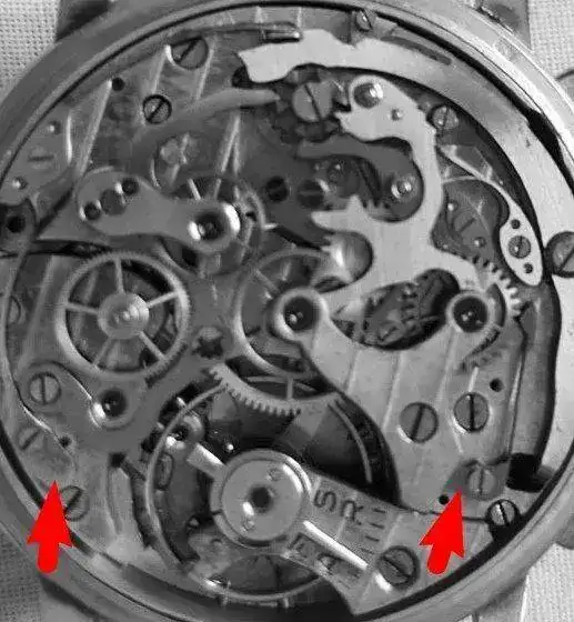

Buenos días.
Pues yo estoy como KIKEMORGAN, por proximidad diría que una LANDERON 52.
Pero me surge una duda, ya que veo que hay dos piezas que difieren.

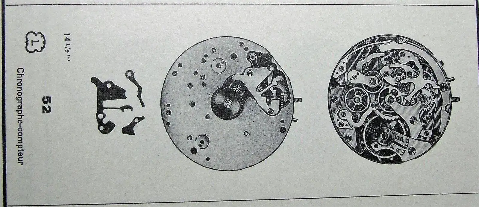

Como ejemplo las fotos que pongo, En la tuya señalo las piezas que comento y la otra es la ficha de la máquina:
Reacciones: AbderramanII, plor y KIKEMORGAN
Pues si se parece al 52,pero sigo sin verlo claro...
Arratsalde on Plor.
Por que no pones foto del remontuar y también del diámetro de la maquina ¿?
Creo que ya tenemos cercado al reloj, a ver si lo vemos mas claro.
No lo tengo, me lo ha mandado un amiguete,

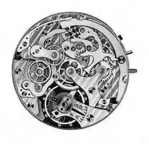

Buenas tardes compañeros. Yo también creo que es un landeron 52 como este.
Reacciones: KIKEMORGAN
Pues a mí, cada vez se me parece más a un Landeron 52. Es más, me atrevo a asegurar que es un Landeron 52.
Las dos piezas que señala P.G., con muy buen ojo, creo que han sido sustituidas. El resorte de la izquierda se ve claramente que ha sido cambiado por otro de otro modelo. Podemos ver claramente la marca de diferencia de color, alrededor del orificio de anclaje de la pieza original. Y respecto al otro resorte, el fiador de la contadora de minutos, la diferencia es mucho menor, podría haber sido sustituido por otra de fabricación más moderna.
Por tanto, para mí es un Landeron 52
Reacciones: Denbora, plor, P.G. y 1 persona más
Adjudicado, me he hartado de mirarlo y tenéis razón, landeron 52,con partes sustituidas.

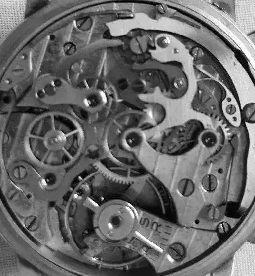

Apostaria por un Venus 175 o familia,
Habrá que mirarlo otra vez, venus 175...voy a échalo un vistazo
Pues le sigo viendo más parecido con el landeron que con el venus.
Venus 175.
Mantengo mi postura.
Reacciones: FULCRUM
