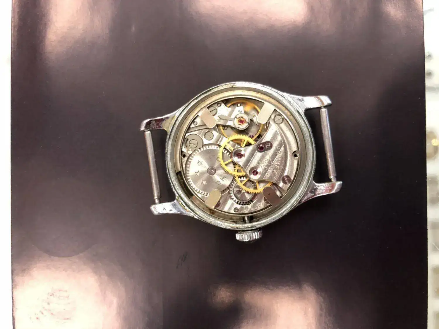

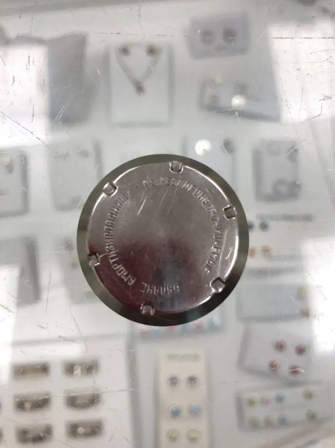

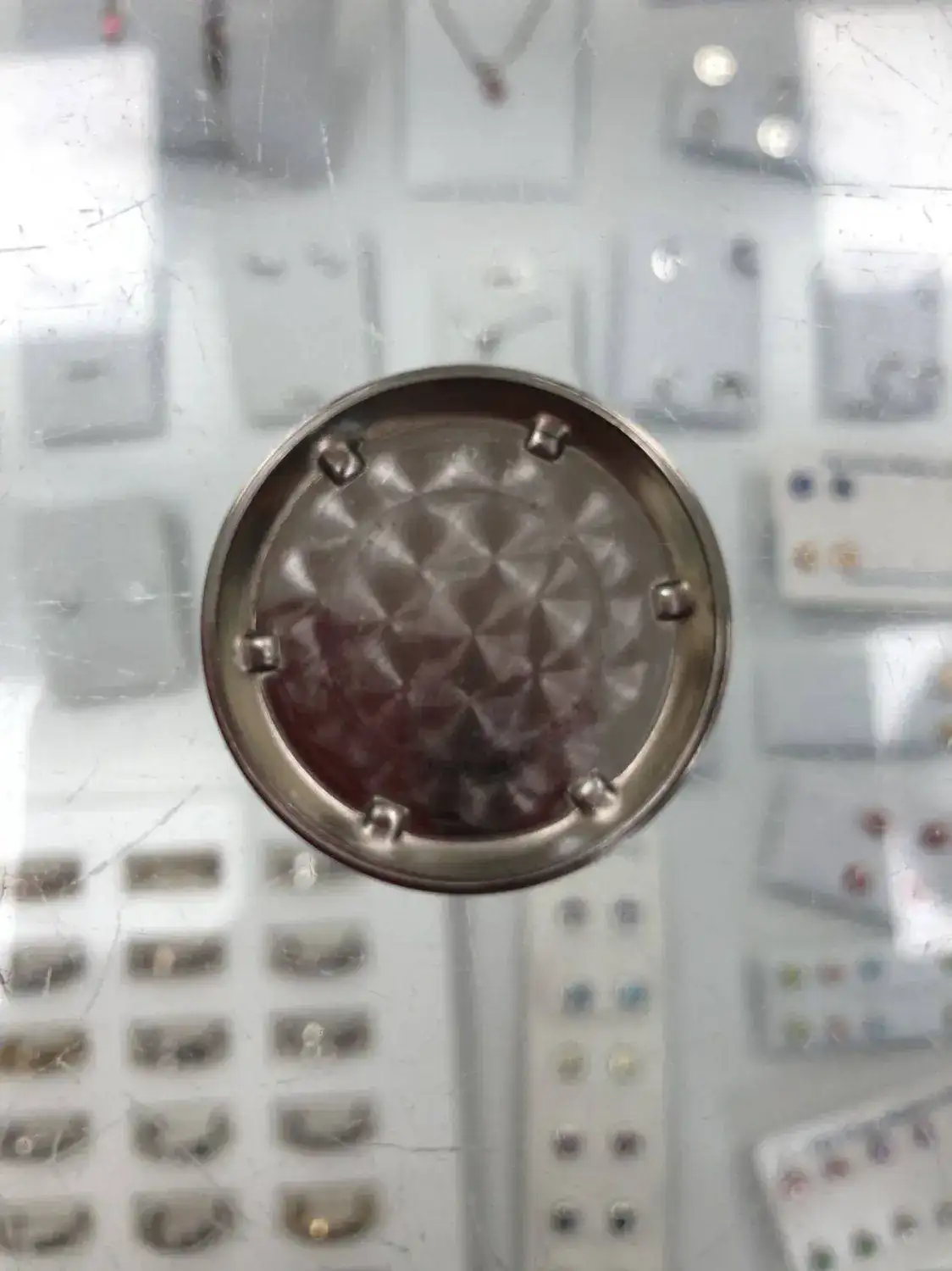

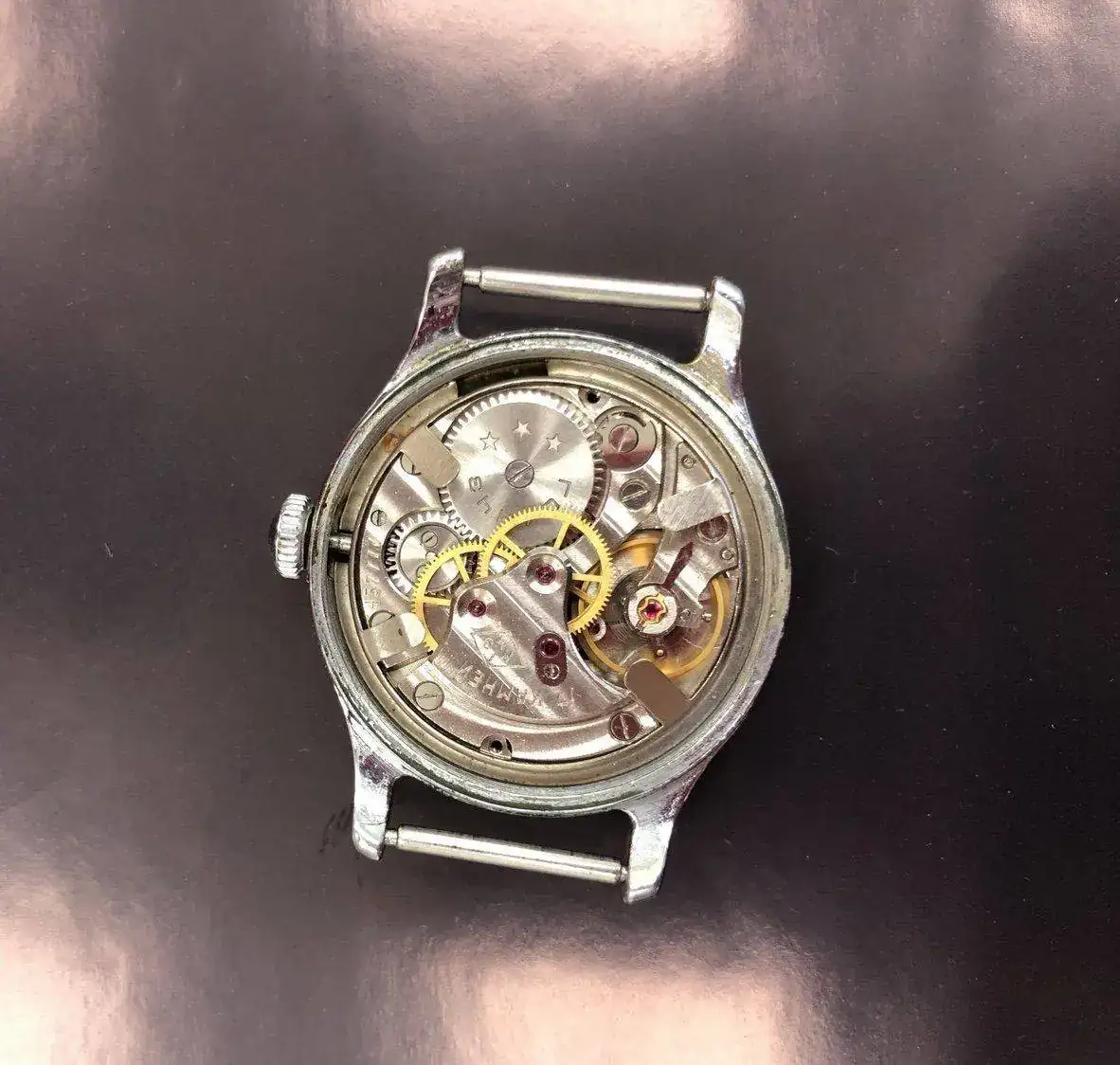

buenos días. Como había controversia con una pieza y debido a mi desconocimiento e ignorancia, gracias al compañero Miquel99 a sus conocimientos y consejos, he estado en el relojero y he abierto el reloj para ver el calibre. Os pongo unas fotos y agradecería toda la información que pudierais darme sobre él mismo. Gracias y un saludo

Bingo compañero, muchas gracias por las fotos!!! Según mi conocimiento, es el calibre original :clap::clap:cosa que me alegra muchísimo y más por el mal trago que pasamos ayer. Las Claves: la numeración es de 6 dígitos sin el año de fabricación y la inscripción que lleva en la rueda (ГС 1 МЧЗ) con las tres estrellas, lo sitúa entre 1958/1960. Que contento estoy, ahora te falta buscar si lo deseas un dial y agujas correctas y tendrás un reloj icónico y mucho más revalorizado!!! Enhorabuena
Me alegro que sea original. Ahora toca buscar para dejarlo puro, aunquensi te digo la verdad, yo que no soy tan purista, me agrada.

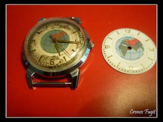

Buenas, no pude colaborar contestando en el otro hilo ;-). Has hecho muy bien dejándote asesorar con este tema. En la sección rusa hay bastantes conocedores de la relojería soviética y Miquel es uno de ellos. Respecto a las esferas. Nos encontramos con varios escenarios:
Buscar esfera original en buen estado.
Restaurar la pieza original (si existiese) por un experto esferista en función del acabado, etc. Su precio es elevado y una buena opción con algún pero. Si no has encontrado la original en un buen estado (por el paso de años, fallo de fabricación, mala manipulación etc) nos encontramos que al final hablamos de una restauración y no de la pieza original.
Pieza aftermarket, cuando no se recurre a la restauración, no hay pieza original para el cambio y no te importa poseer una pieza histórica con alguna parte modificada-adaptada. En mi caso ocurrió con un sputnik
Puede quedar muy bien la recuperación.
