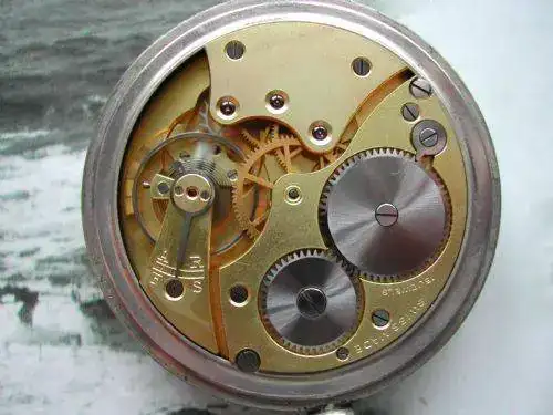

Los PW de la 1 GM que he encontrado hasta ahora montan este calibre:
Tenéis información del calibre? Fabricante?

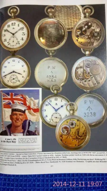

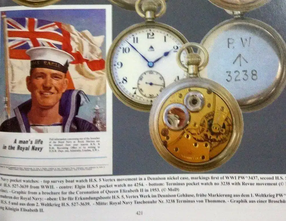

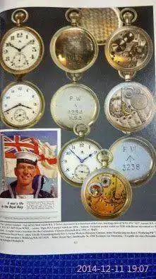

En la página 421 del libro 'British Military Timepieces' de Konrad Knirim debe salir este calibre, alguién lo tiene y me puede aportar la información?
Gracias.
Ese reloj de bolsillo lleva un calibre Revue Thommen de 17 rubíes, que fue montado en el Reino Unido por la joyería y casa relojera de Mr. Henry Lamb, de hecho muchos de los que he visto de la Primera Guerra Mundial llevan en el dial escrito "H. Lamb West Hartlepool", como muchos joyeros británicos, Henry Lamb importaba los calibres de Suiza a su joyería de West Hartlepool, en el condado de Durham, Noroeste de Inglaterra. Muchos calibres los montaban en el Reino Unido, y en este caso igual, el Almirantazgo vía el Real Observatorio de Greenwich publicaba una licitación, se presentaban relojes, se probaban y se contrataban con diferentes casas, como Williamson o Henry White (de estos relojeros tengo dos ejemplares que ya he mostrado por aquí), en definitiva, ese precisamente es un precioso reloj de la 1GM :ok::
Y efectivamente, en la página del libro de Konrad que indicas lo certifica, menciona solamente que es un "Terminus" y que monta un calibre Revue, nada más, pero ya en su día investigué y lo comparto aquí, espero no equivocarme, pero pa mi que es un reloj de bolsillo Terminus de "H. Lamb West Hartlepool" con calibre Revue Thommen de 17 rubíes:flirt:
Te dejo con una foto que acabo de hacerle a la pagina, DRINFEAL
