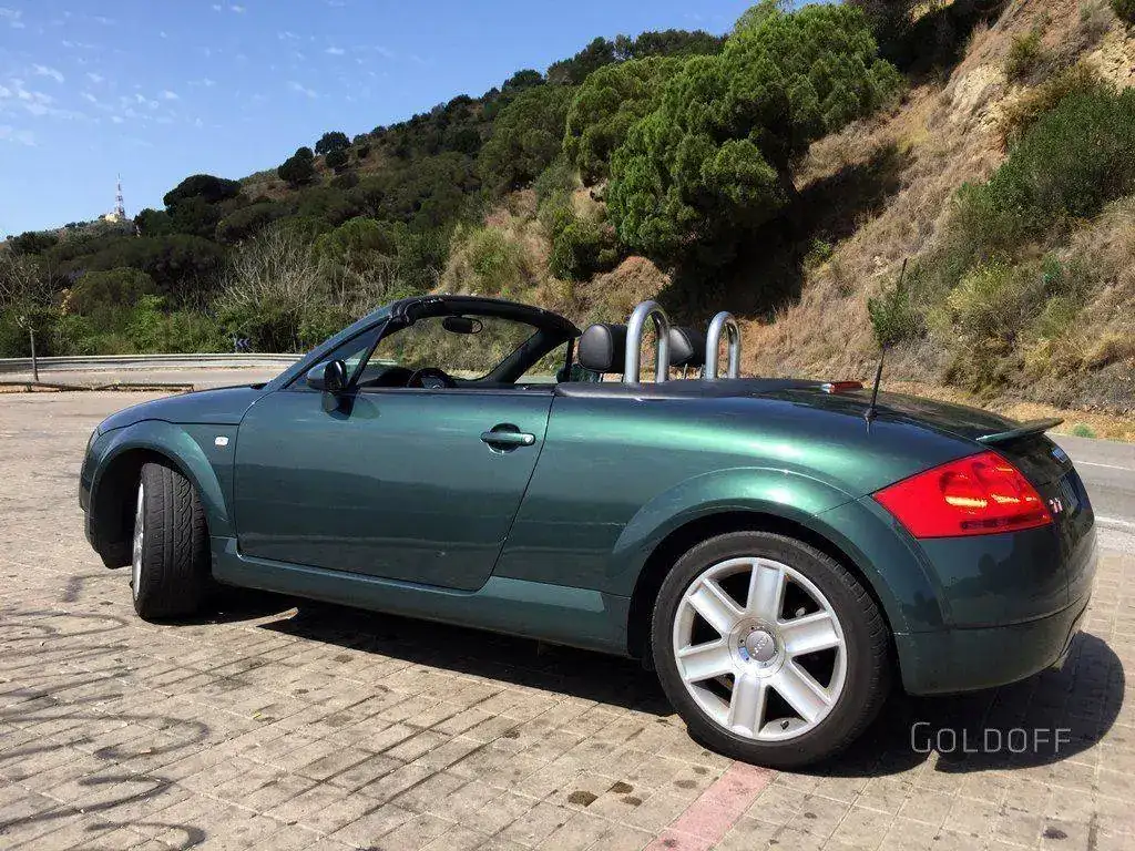

como acabo de comentar en otro hilo, finalmente decidí caer en la tentación y ahora soy el propietario de un Audi TT 1.8 turbo de 225cv Roadster.
A pesar de que mi mecánico es de la opinión de que -mientras no llueva- cuanto más lisos mejor, a mí me gustaría conocer vuestra opinión acerca de los neumáticos que debería calzarle.
Las medidas son 255/45 R17 no sé si V o ZR, aunque creo que con V pasaría ¿no?
Como podéis imaginar, serán pocos Km al año...
Gracias adelantadas
Ah, el niño:
