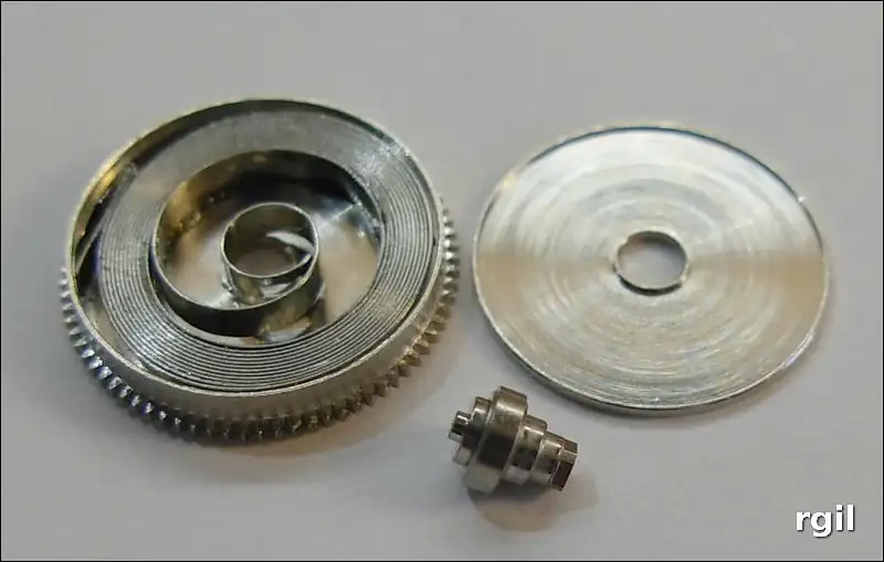

Casi. El muelle real es una espiral encajada en un cilindro, y sujeta a la pared de ese cilindro por una uña.
(créditos a @rgil en https://relojes-especiales.com/threads/revisión-de-un-vostok-komandirskie-con-fotografias.509663/)
Si la uña se ha roto, el eje del trinquete sigue girando, pero el extremo del muelle, al no estar sujeto a la pared del barrilete, opone una mínima resistencia y se suelta (ese es el "twang" que notas), así que no llega a cargar nunca más de un par de vueltas.
Las soluciones son las que te han dado, cambiar el barrilete completo o que un relojero medianamente competente reconstruya la uña.
