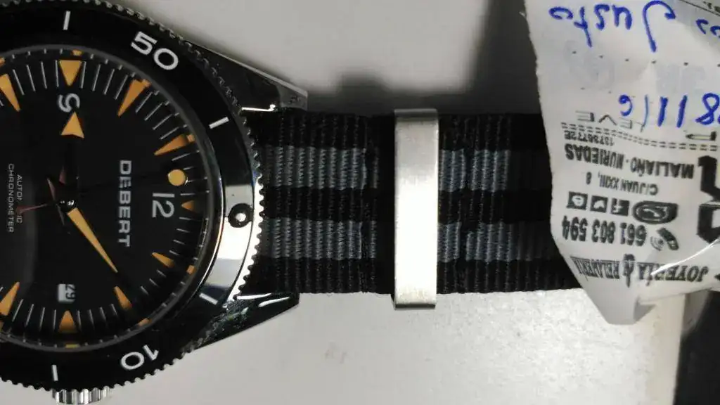

Después de agradecerle su trabajo y buena voluntad, le pregunto que tal ha quedado y me dice que muy bien, que me manda una foto al WhatsApp ...Recibo esto:
A ver... me va a cobrar 7€ ... pero me parece una chapuza del 15!:-((
La put...da.. es que ( aun no he podido recogerlo.. por que el señor tiene horarios muy suyos, cosa que respeto oye.. cada uno en su casa.. ) aparte de feo de narices, creo que se ha cargado el bisel o por lo menos es la sensación que me da al ampliar la foto.

Estoy de acuerdo contigo, menuda chapucilla, tendrás que decirle que no estás conforme y que sintiendolo mucho no le puedes pagar.

Pues pagale pero hazle saber que ha realizado un trabajo de ...

Se ha lucido, el tío!! [emoji15]

Buff, en la foto no tiene buena pinta, lo mismo es un cachondo y te esta tomando el pelo... De ser la cruda realidad yo soy como tu, pago y poco más. No vuelvo al sitio y punto. Por 7€ no voy a discutir.

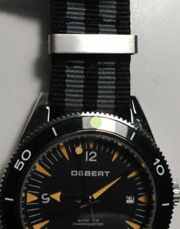

El punto, no es tal, sino el número 0.
Seguramente se ha desprendido la pintura de relleno que conforma el "cero".
A mi modo de ver puedes solucionarlo pintando todo de blanco con pintura de maquetas y el centro en negro con la misma pintura.
Conseguir un insert y siendo cerámico, puede ser muy complicado, pero habla con el vendedor.

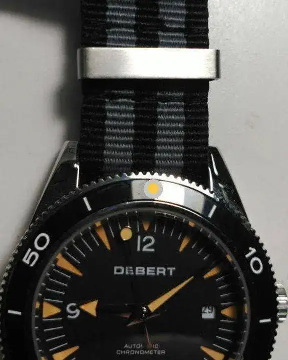

Cambiar el insert es relativamente facil, metes un objeto afilado y lo vas despegando, lo limpias de cola y colocas el nuevo

Depende del chino que te haya tocado, unos lo pegan con moco y otros si se han pasado con el "licol de aloz" utilizan cemento cola. Mucha suerte.

Lo de ir levantando el bisel puede servir para los metálicos, ojo con los cerámicos que parten rápido y adios...
