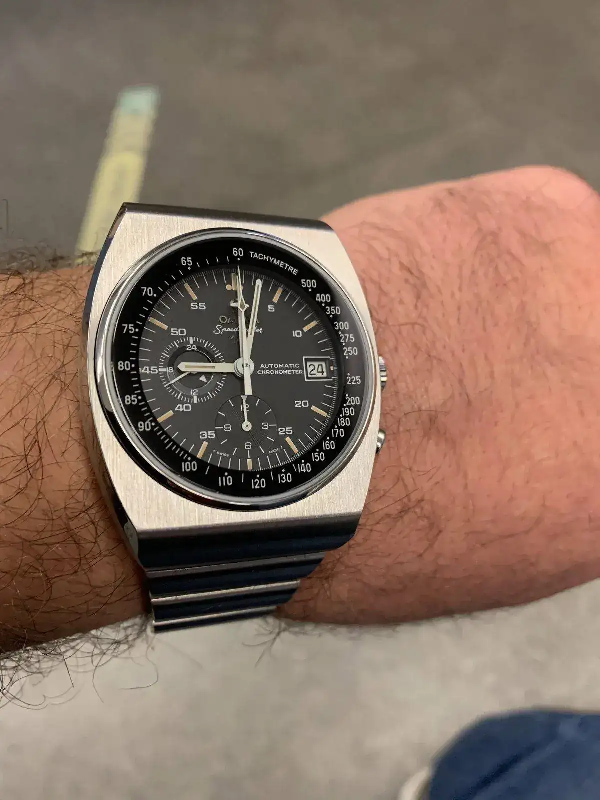

En un par de días me llega un 125 aniversario que viene de eso de restaurar.
Cuando me llegó os lo muestro en fotos.
Pena que no tengo las del antes.
Pero las del después seguro sin verlo que serán una pasada

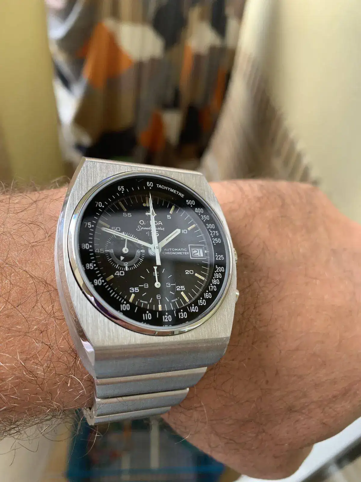

Imagino que ya te habrá llegado. Muéstralo hombre y no nos dejes así.
Es un reloj muy agradecido con los pulidos.
Yo te lo dejaría nuevo
No había leído q lo mandaste a Germán, pues sin problema :)
Pues mira que chulería y que bien ha quedado.

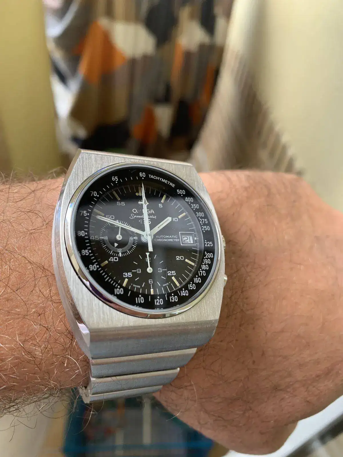

También comentar que el 125th tiene caja para un pulido más fácil que otros tipos .
Pero más arriba encuentras a un maestro que he tenido la oportunidad de ver sus resultados en persona y pieza en mano y son Top !!

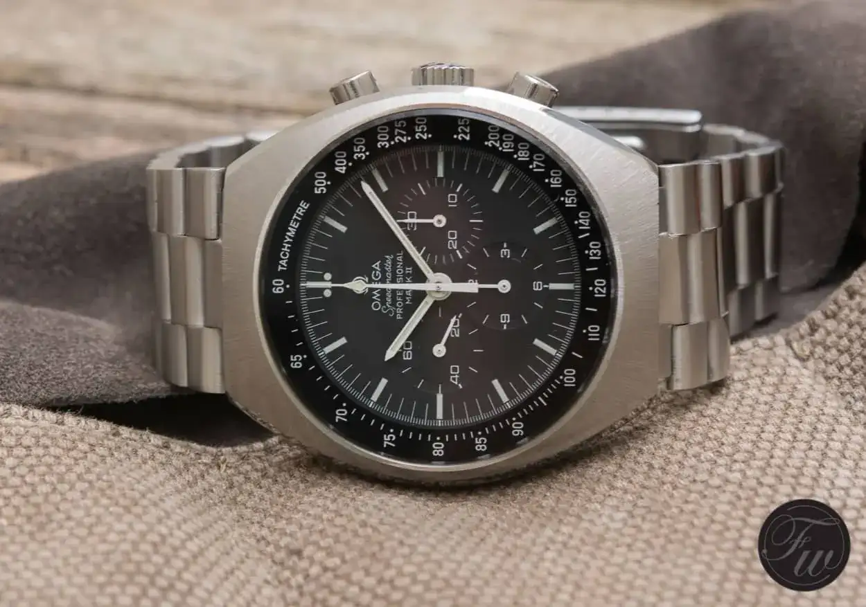

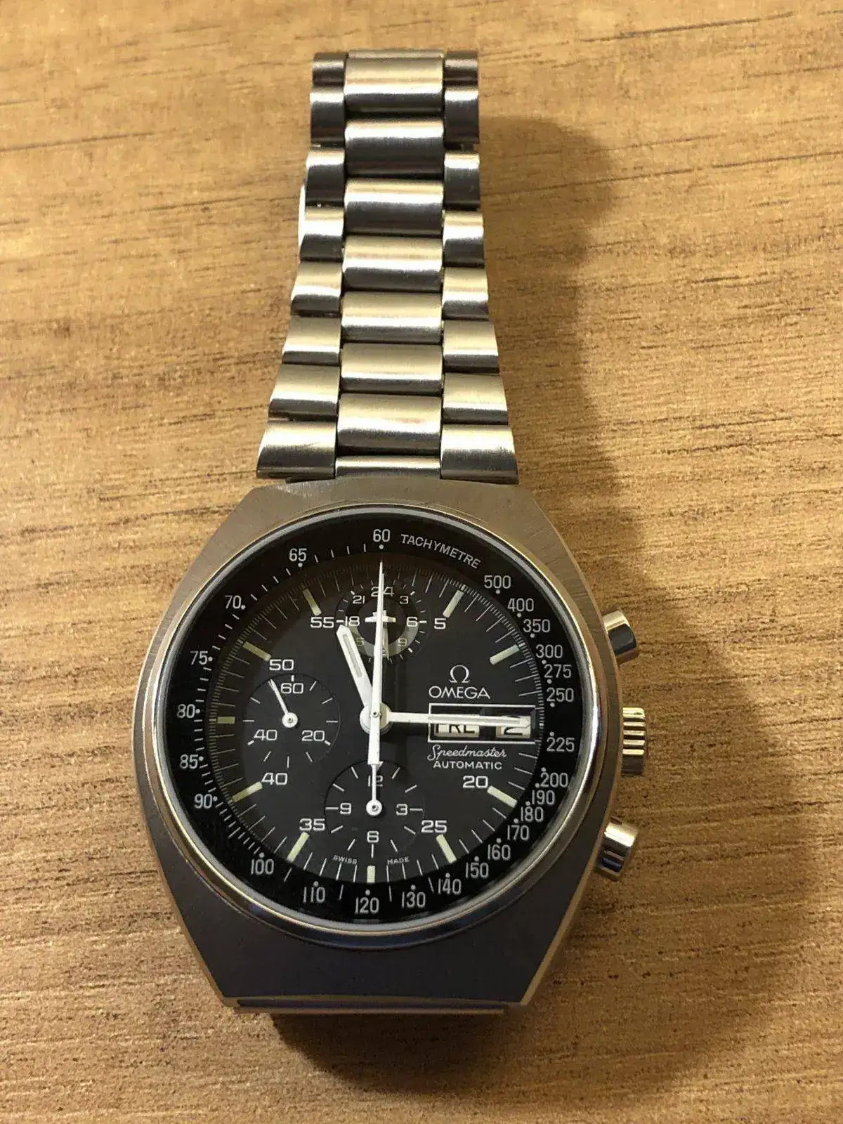

Por ejemplo en este caso, podrás ver trabajos soleil "pintones", pero no correctos. Es decir, aquí en el foro he visto "restaurar" un cepillado rayos de sol que si bien quedaba pintón, no era correcto. El bueno, el adecuado, las líneas son rectas y confluyen todas en el eje central de la esfera donde se pinchan las agujas. Luego están los resultados pintones pero incorrectos, donde esas líneas no son rectas perfectamente, son ligeramente (o a veces más acusadamente incluso), curvas... como si le dieran con una orbital. Por lo visto la técnica es un poco compleja para lograr con la máquina adecuada, que sea un soleil correcto... el de líneas perfectamente rectas confluyentes en el eje central de agujas, no el que las líneas son ligeramente curvas o no confluyentes.
Aquí puedes ver dos relojes "pintones" pero se aprecia ligera curvatura o los rayos no se dirigen al centro:

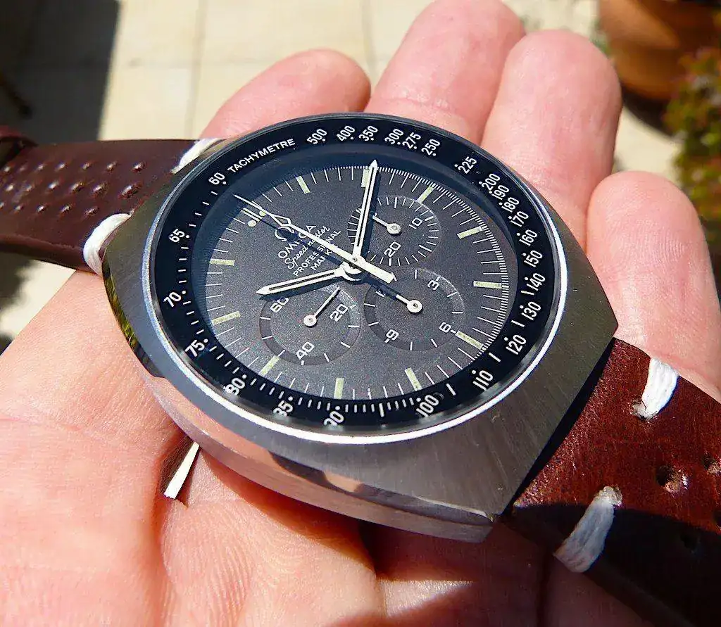

Aquí uno bastante bastante mejor acabado:
Por eso, viendo que gran parte del carácter del reloj es su característico cepillado, me aseguraría de enviarlo a un gran profesional que te garantice el mejor resultado posible.

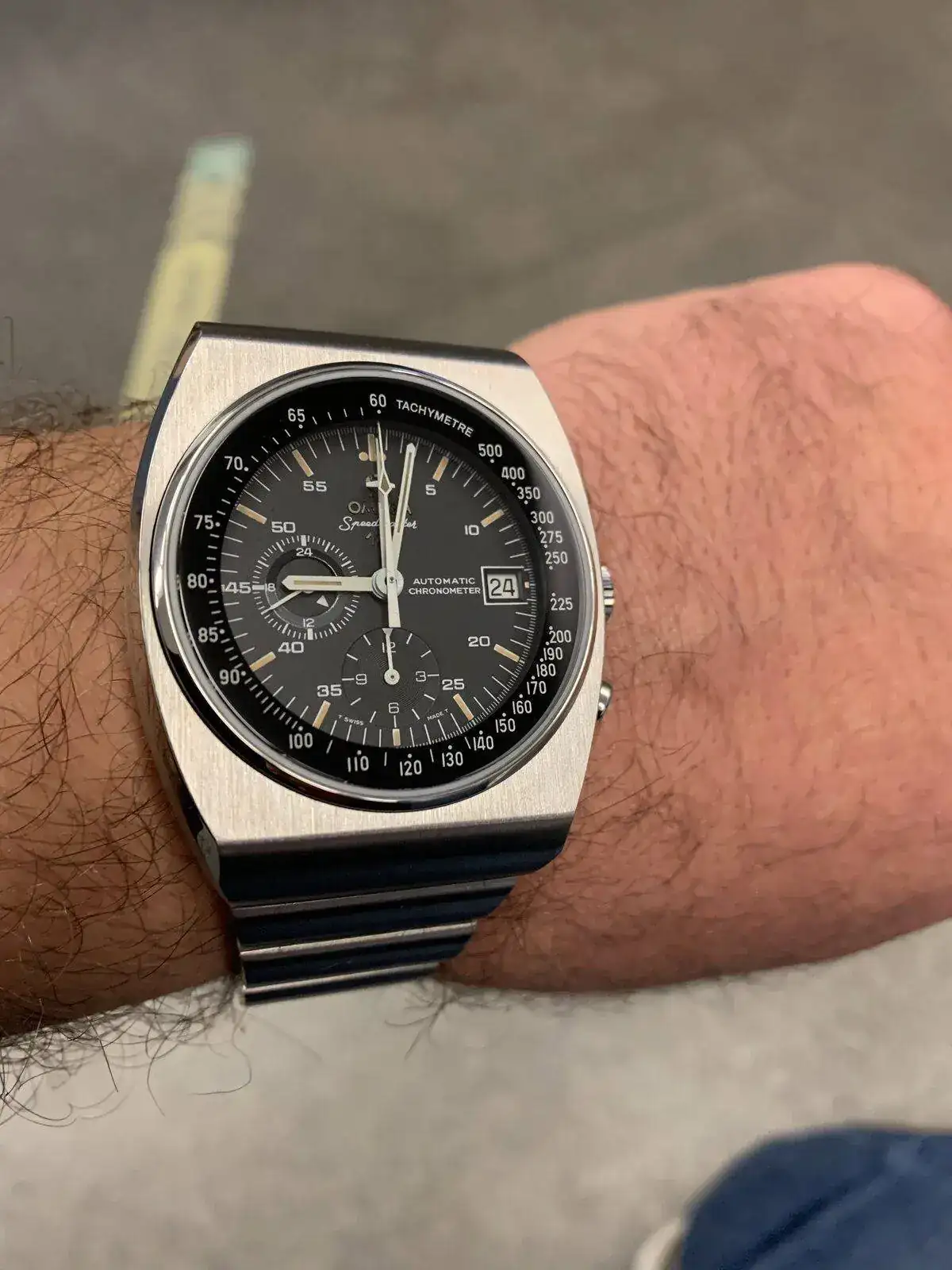

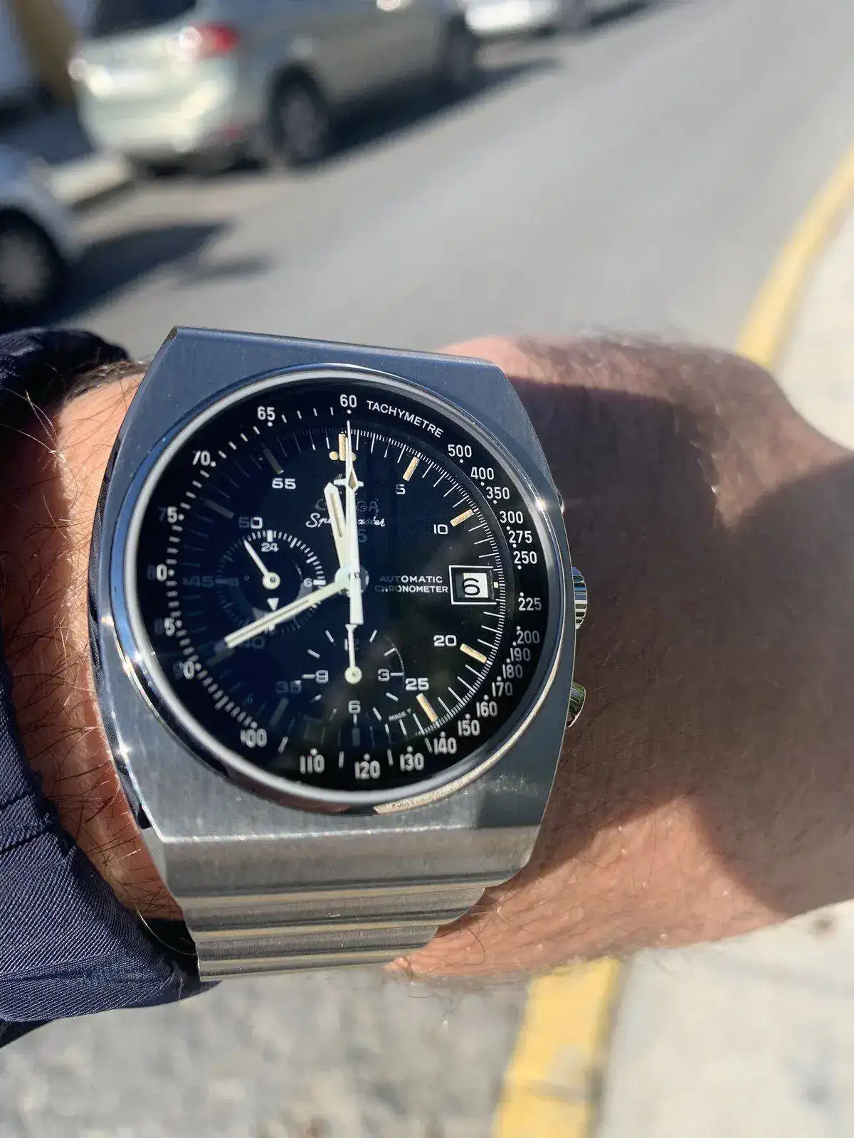

Alguna pieza más que están pulidas. No sé si pintonas o no. Yo las veo muy bien acabadas.

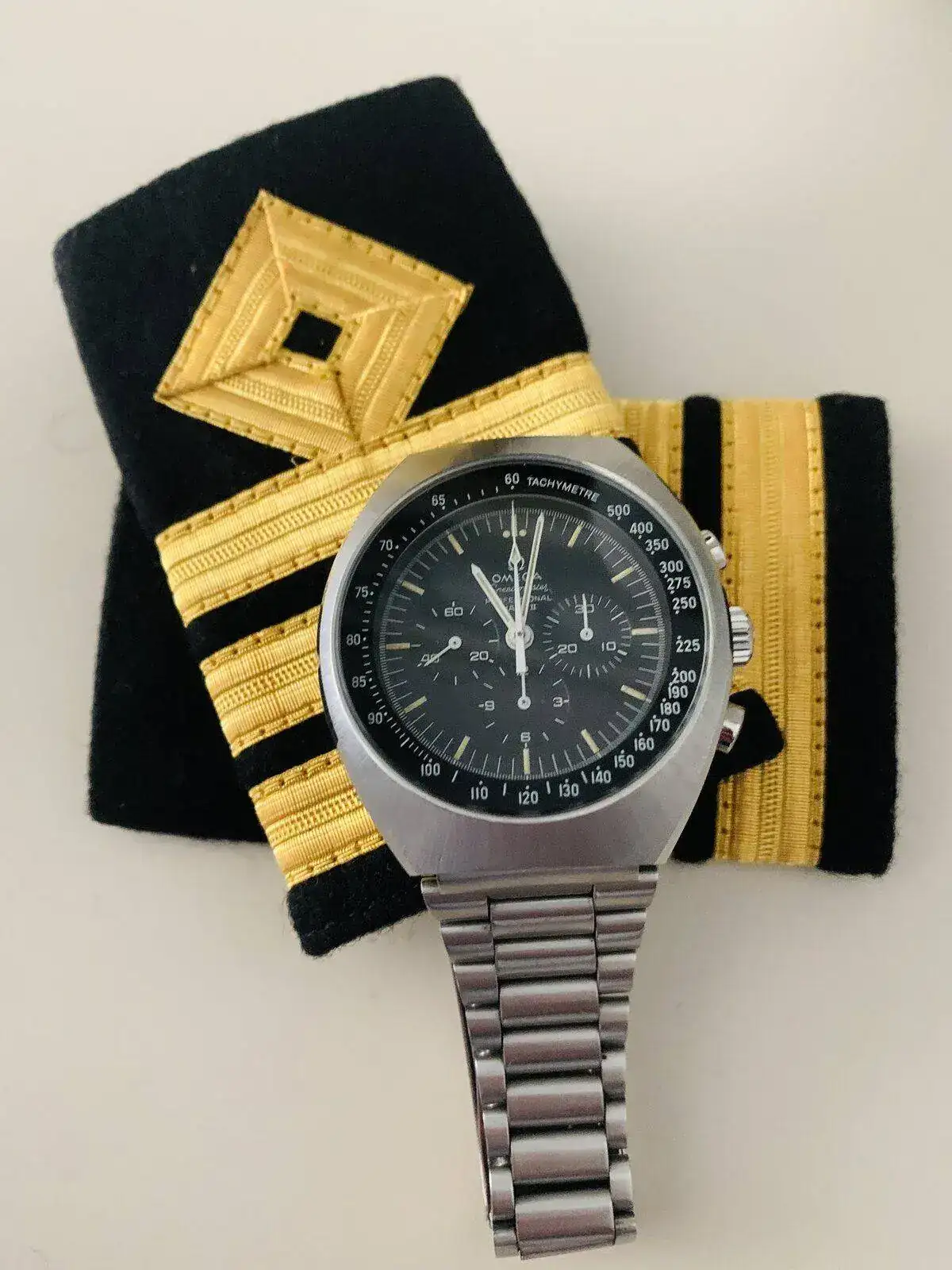

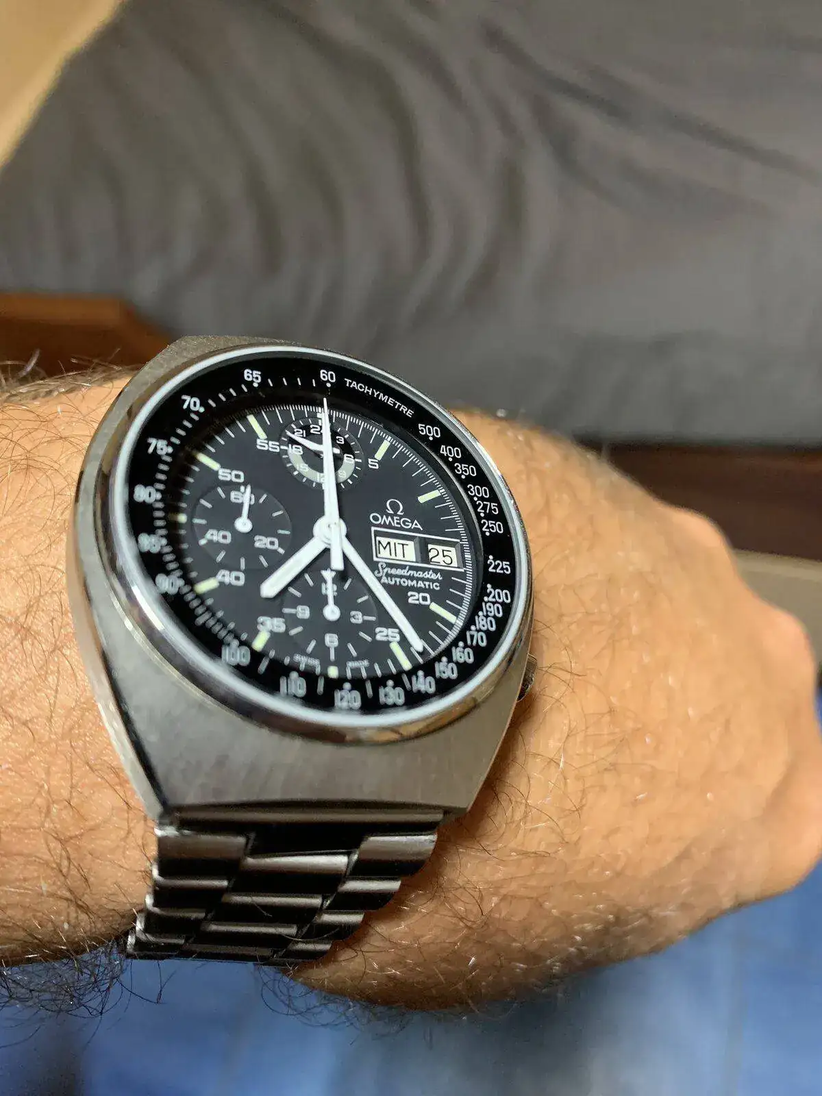

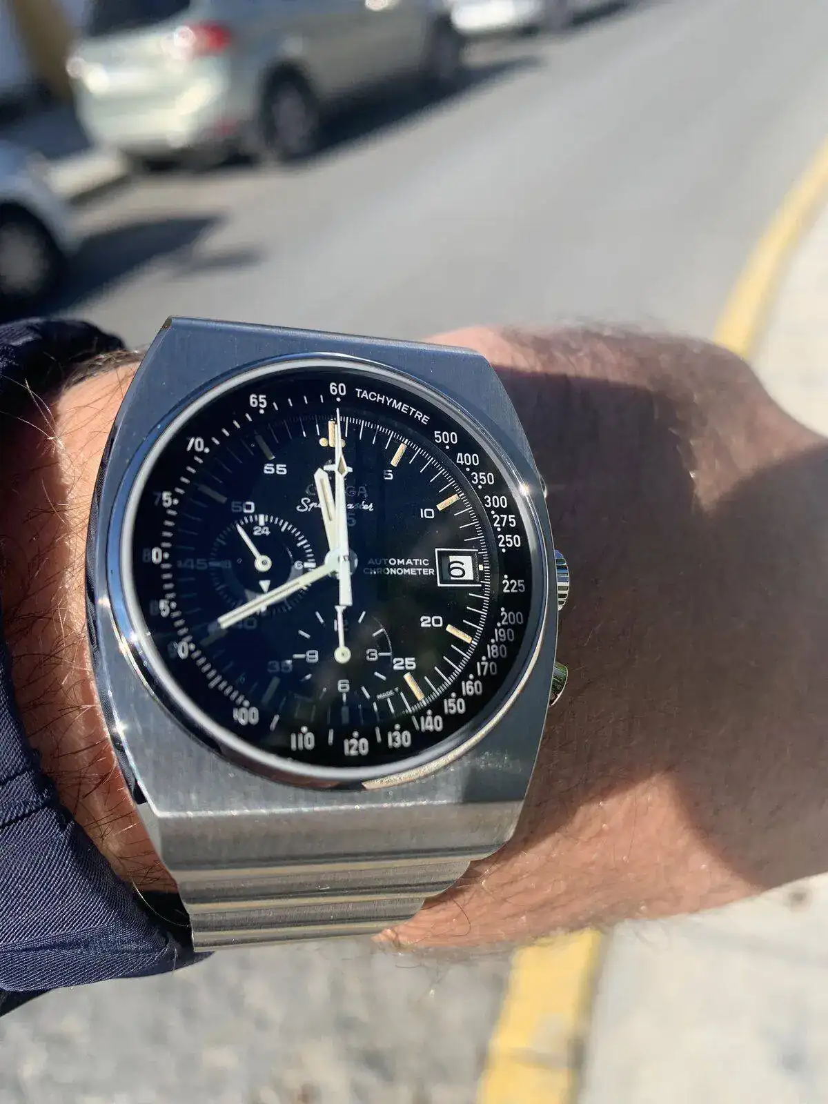

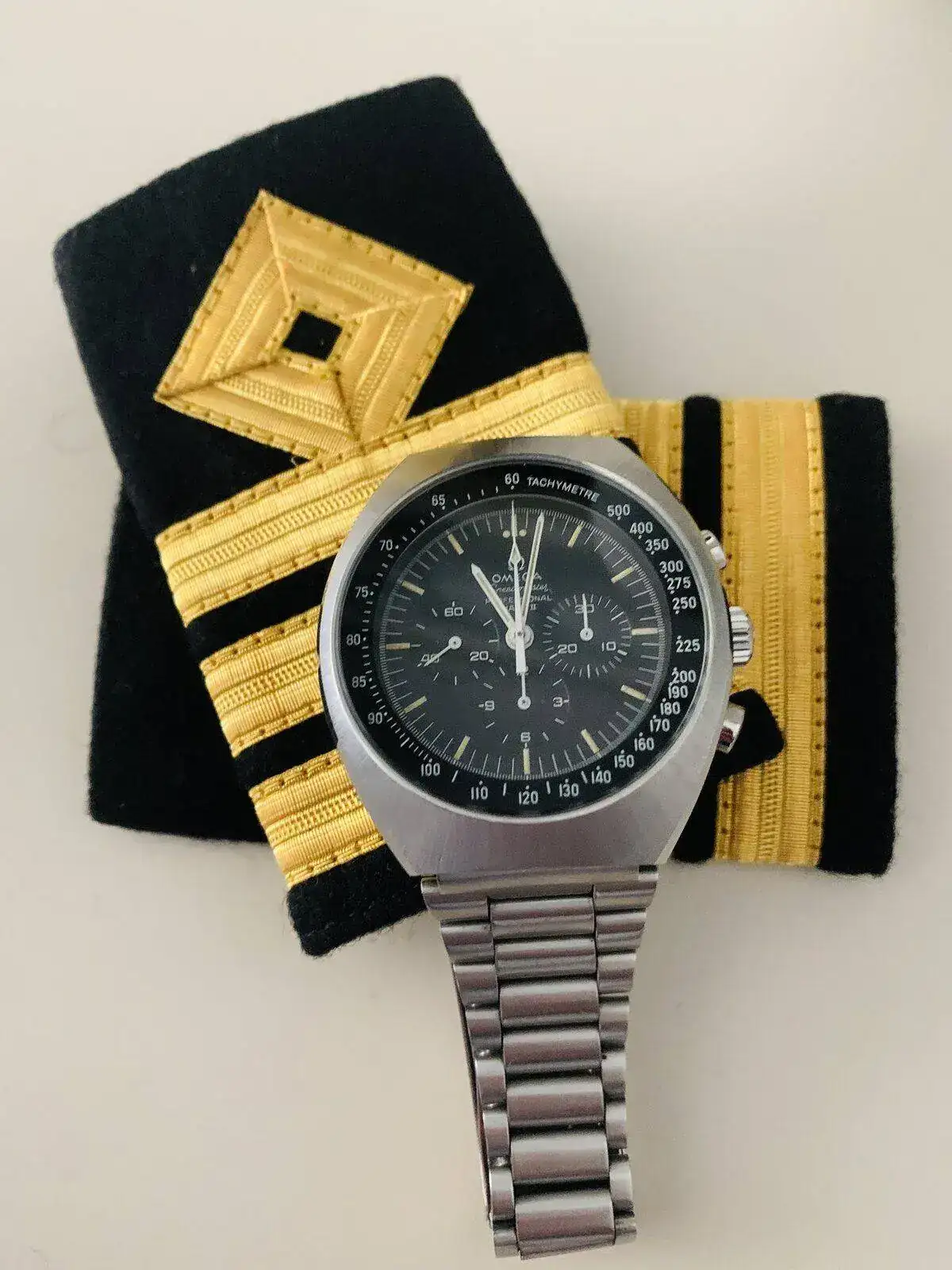

Estos modelos de Omega son de mis favoritos
Fotos preciosas, gracias por compartirlas
Yo tengo dos Mark 2, uno del 70 y otro del 2017, es un reloj que cada día me gusta más.

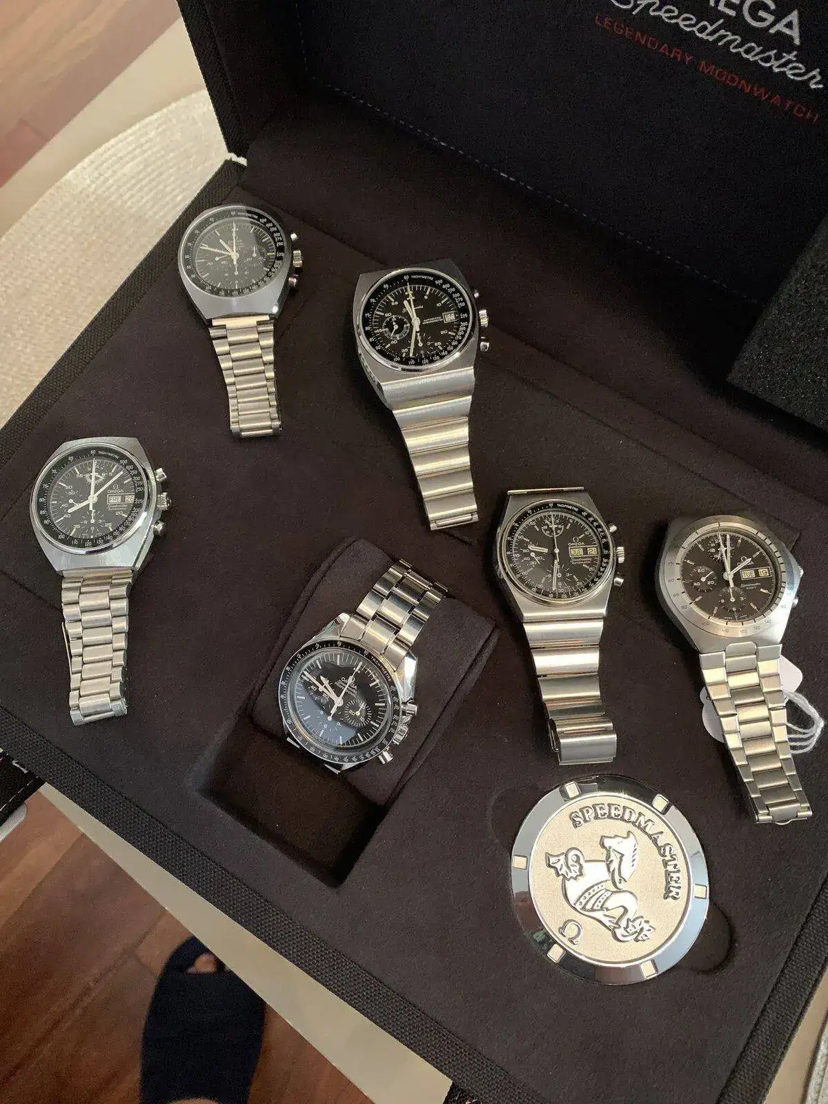

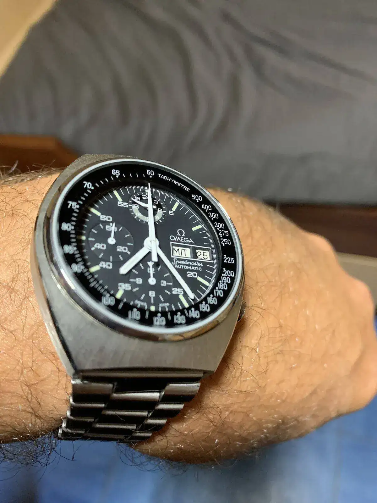

Algunos de mis speedies vintage!!!
Junto al 1861 descatalogado.
Reacciones: Lucky, Aldrin, Speedmaster411 y 1 persona más

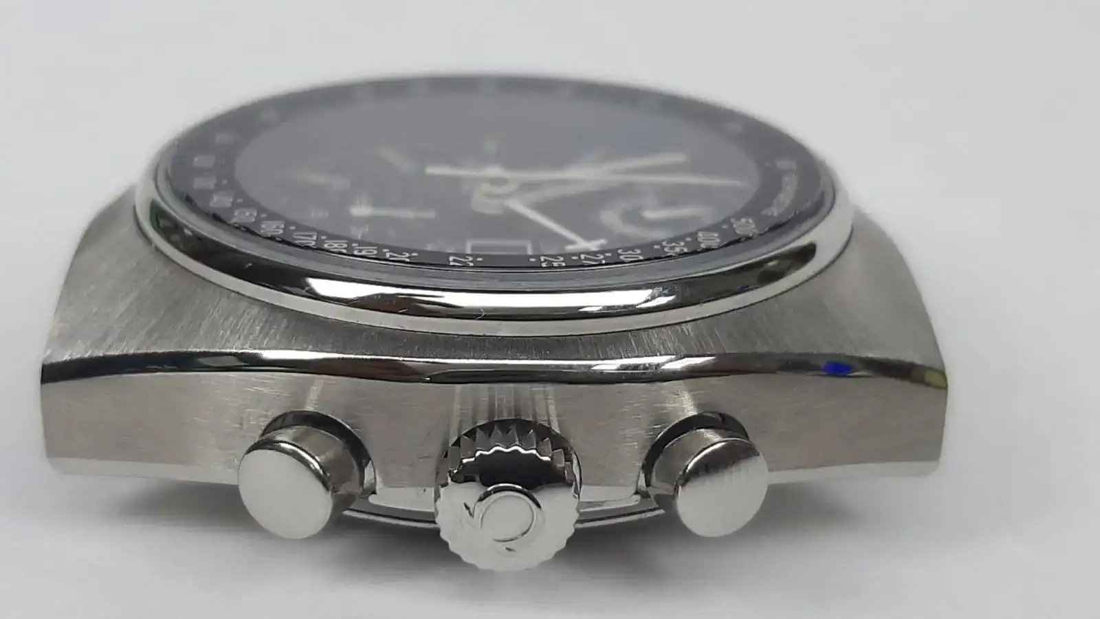

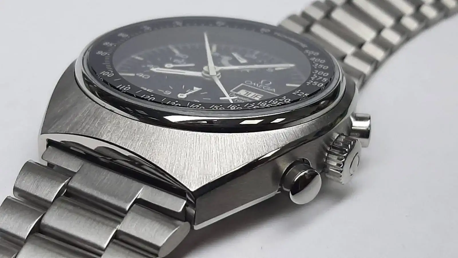

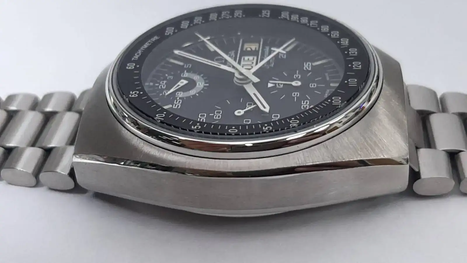

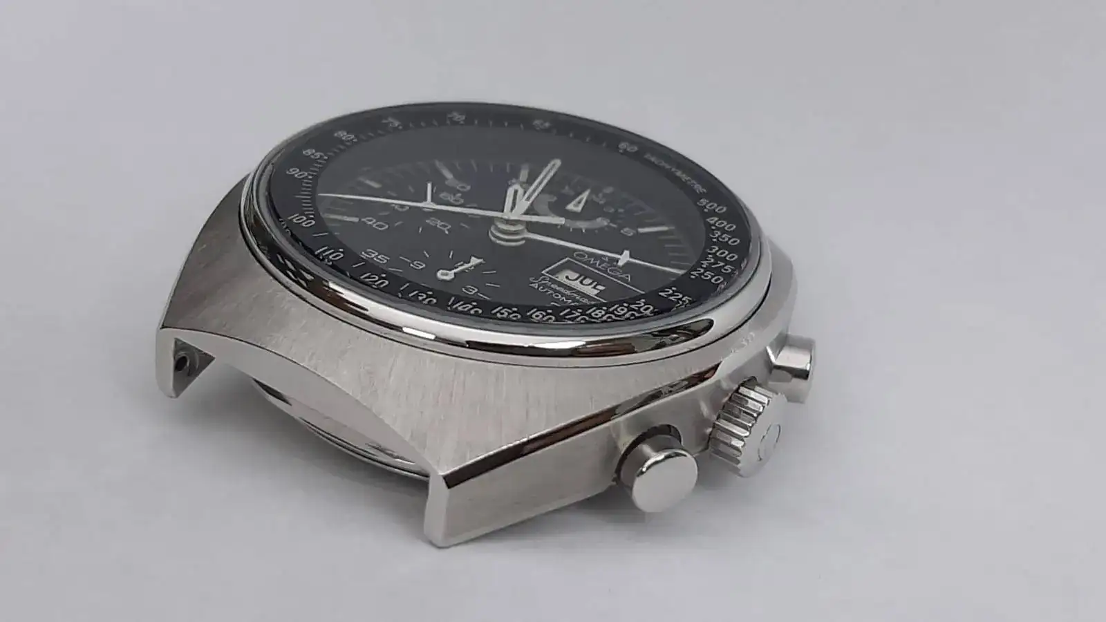

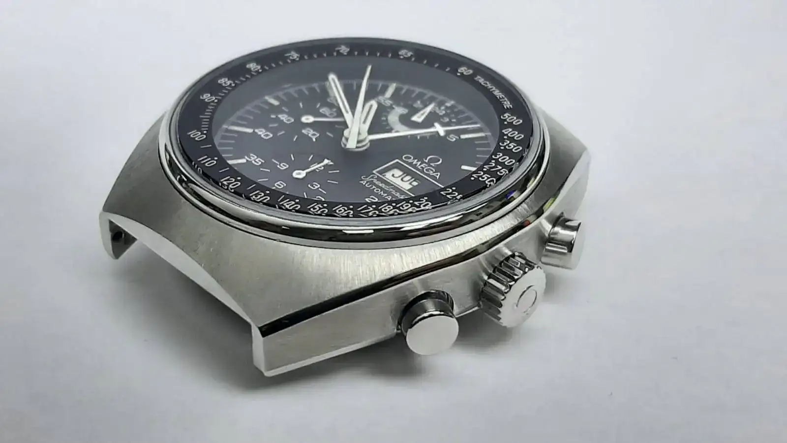

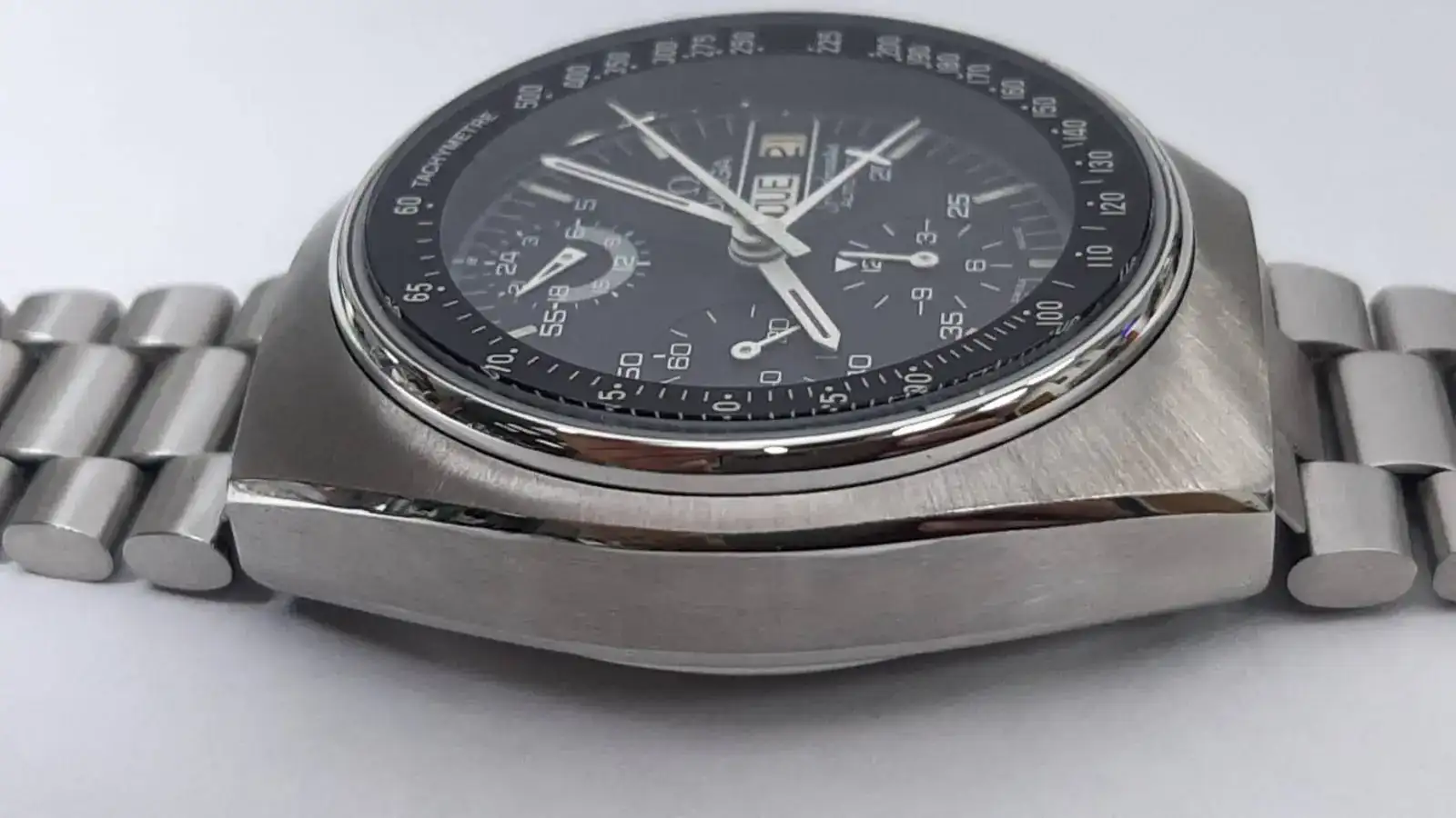

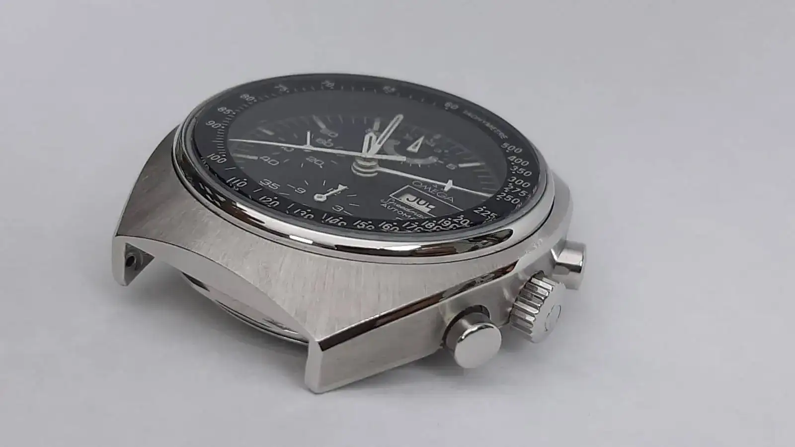

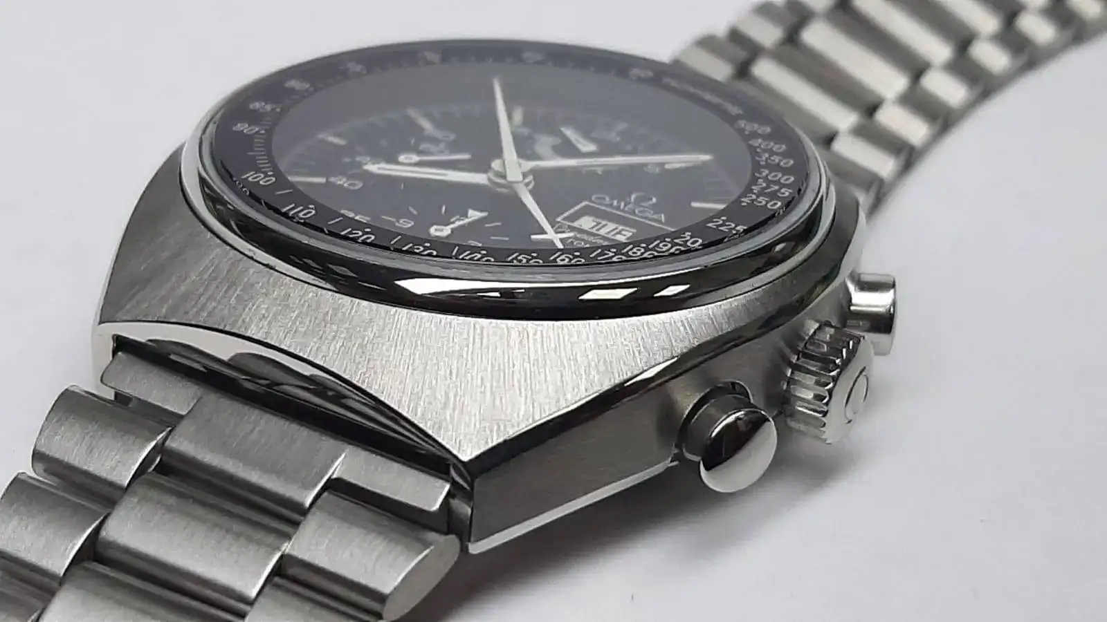

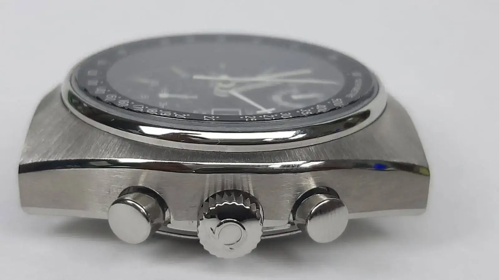

Buenas tardes a todos de nuevo,
Espero que hayais disfrutado de todos estos dias de Pascuas que hemos tenido.
Y como lo prometido es deuda.....este fin de semana he recogido el Omega despues de unos meses de espera, por fin tengo el Mark 4,5 restaurado y revisado, os paso unas fotos para que me comenteis que pensais vosotros de como ha quedado ya que teneis mucha mas experiencia que yo.
Muchas gracias a todos de antemana

Buen trabajo. Ha quedado muy bien.

ufff ha quedado precioso!! no lo venderas?? 😜😜
ha quedado muy chulo ese soleil y los cantos bien afilados, gran trabajo.
Ahora a disfrutarlo!!!
Reacciones: JATC
Precioso compañero, ha quedado mejor que nuevo!
