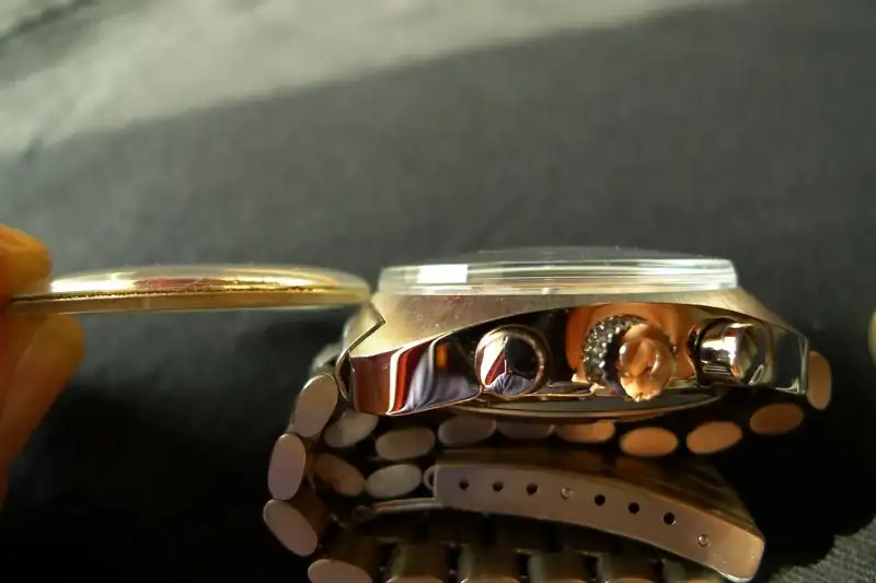

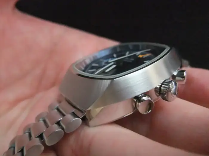

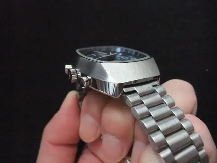

Hola, pregunta para super expertos, como deberia ser el pulido original de un Jedi acero y me refiero a la ref. 176005 (ya se que hay controversias acerca de esta denominacion). Creo que en las dos caras que van de la esfera hacia el armis va con acabado mate con el cepillado en direccion de dentro (esfera) hacia fuera, en las caras laterales acabado mate pero en direccion lateral, pero en la franja inferior donde van ubicados los pulsadores y corona? Creo que lleva un acabado pulido pero no estoy muy seguro, he visto muchas fotos pero no termino de aclararme. Y el caseback?? GRACIAS.:ok::
Buenas,
El lateral junto a los pulsadores va en brillo espejo, y la parte superior como ves en la foto va cepillado , pero no en acabado "sunburst" (rayos de sol) si no paralelo a la linea de la caja.
En la caja del 176.007 es brillo espejo igualmente, pero la parte superior es Sunburst en toda la parte superior tomando como centro el cañon de agujas.
Hola, perfecto y gracias por las fotos, han sido de mucha ayuda. Hojalá el mio quede tan bonito, la verdad es que queda espectacular! Y la tapa trasera?
