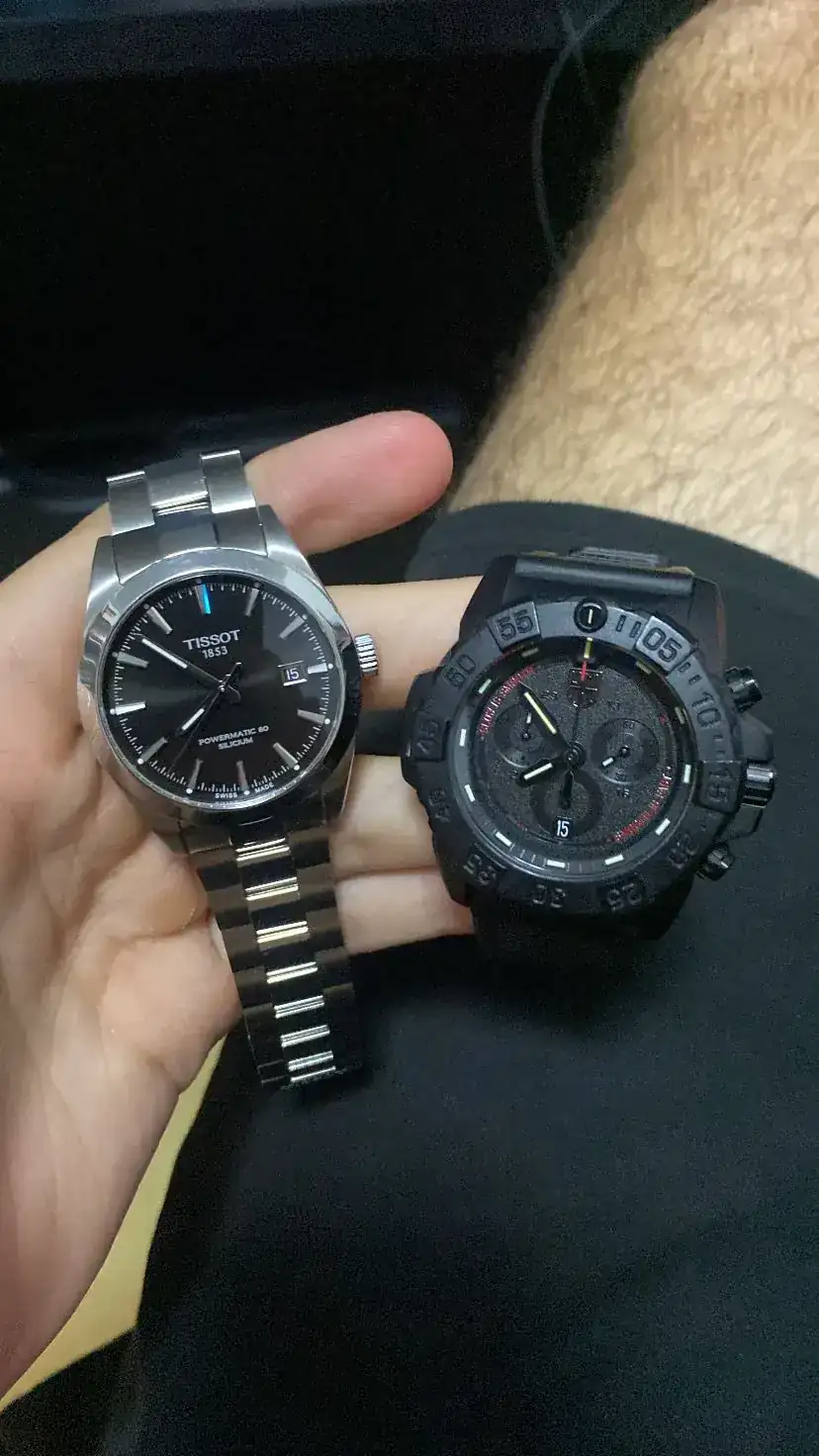

Buenas tengo un tissot gentleman powermatic 80 silicium , lo compre hace unos días de segunda mano, lo he revisado todo y esta perfecto, lo único (cosa que ya sabia), tiene alguna que otra ralladilla en el bisel , podríais darme un baremo de lo que cuesta pulirlo un poquito, solo tiene ralladuras en bisel y son pocas. Sabéis si cualquier casilla de relojería me lo puede hacer? o es algo muy especifico que solo x relojería hace. Yo tengo un producto para pulir ralladuras de coche pero no me atrevo con el reloj por si cago el brillo de este.
Muchas gracias.

Hay unas toallitas de Caped Cod en amazon para pulidos sencillos, tipo lo que demandas. Si es poco lo que tiene y no son rayaduras profundas, con eso lo quitas seguro o por lo menos lo mayor siendo el bisel espejado, mejor. Si se engancha la uña al pasar, llevalo a un buen relojero.
Como ya te han dicho mas arriba, Cape Cod y si no las encuentras pues algodón mágico. Encinta bien todo menos la parte a pulir y dale sin miedo. Luego pasa el reloj por agua tibia y con las llemas de los dedos limpia los restos bien con lavavajillas del que tenemos todos por el fregadero (Mistol o similar) para quitar los restos de grasilla que suele quedar. Te quedará nuevo.
Tiene entre rayones superficiales de nada y 2 un poquito de nada mas profundos, no se aprecia si no te acercas y te fijas, ya que el pulido que presenta lo disimula.
Da igual de que manera le de? o hay que hacer x movimiento para no desestructurar el pulido
No debiera afectar mucho el como lo des, lo importante es que sea suave. Yo le doy suave en círculos y en algunos casos también de forma lineal. El pulido es a espejo y lo importante es el brillo, dale suave y alterna los movimientos hasta que saques el brillo a espejo, luego al fregadero y mistol con la yema de los dedos, empapando bien con la espuma y lo aclaras.
Esto solo abrillanta y quita ligeros rayones, los golpes y rascadas buenas siguen quedando, eso si, con brillo.
Vale cualquier pulimiento? podria utilizar un montul para rayones superficiales de coche? O mejor algo espcial
Yo solamente he utilizado las bayetas de Cape Cod y el algodón mágico para pulir a espejo las zonas del reloj con brillo, para el resto de formas no te puedo ayudar, no tengo ni idea.
Reacciones: Geo275
El Cape Cod es una buena opción. Si con eso no queda como deseas, mejor anda viendo la opción de llevarlo a un relojero, porque, de ser así, necesita un proceso más especializado. Saludos.
