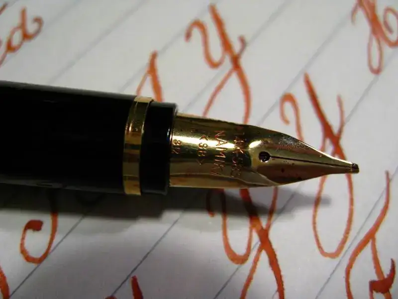

Hola amigo Revenarius!
Recien acabo de ver este post que has puesto. Lamento los inconvenientes que has tenido con esta pluma.
He tenido desilusiones similares, de manera que no me sorprende, y te comprendo perfectamente lo que sientes en este caso.
Te comento mi experiencia con esta pluma:
La ordene a Mottishaw, entusiasmado e ilusionado por haber visto el video que habeis colocado en este mismo hilo.
La solicité con el plumin SB Soft broad, modificado a extra flex y extremo left oblique, y muy jugosa.
Cuando la recibí, noté que era muy flexible, tal como se muestra en el video, y la alimentacion bien jugosa, desconociendo qué modifica Mottishaw en el sistema de alimentacion.
Pero encontré dos problemas: el primero, el converter (que trae la cabeza de remache en su interior, y sistema de émbolo tradicional, girando en el extremo - no se como se denomina este converter- ), este converter, aloja muy poca tinta, y esta pluma, con su tan generoso flujo, y trazo grueso en los descendentes, consume tinta como una vieja camioneta Ford de los años 50 equipada con motor V-8. En poco rato queda vacío el depósito!
Sin embargo, la tinta llega perfectamente, aun exigiendo a fondo la pluma, salvo cuando haces mucha presion (demasiada diria) y los gavilanes abren tanto que ya hacen railroading.
Ademas del consumo referido, lo peor es como rascaba esta pluma! Mi Dios! Me resultaba insoportable!
Sobre todo cuando uno hace un trazo descendente entusiasmado por el ancho del trazo, y al subir ... crrrrrrr AY!! Qué feo sonido al rascar la pluma!
Bueno, durante semanas he estado dandole al papel kraft (esparto) y a un pulimentador de plumas en film de Mylar provisto por Ariel Kullock, hasta que pude "domarla" bastante satisfactoriamente.
No obstante, es tan flexible que tiende a desalinear los gavilanes, y vuelve a rascar. Tuve que alinear los gavilanes al recibirla, pues estaban muy desalineados y eso era tambien el factor principal del rascado.
En fin, es una pluma muy delicada para escribir, y que demanda mucha atención a quien la usa, y creo que es para "escritores avanzados", pues este plumin asi modificado con el extremo recto y oblicuo, y con tanto flex hace de las suyas.
Y bueno, cuando te entusiasmas un poco, pues te quedas sin combustible!
Bien, espero que puedas encontrarle el punto a la tuya, pero ya me da la idea de que es una pluma algo caprichosa en su comportamiento.
Te envio un cordial saludo, Tonin.
Agrego un par de fotos:

Gracias Oldcrono por presentar la tuya, especialmente cuando está mejorada por el propio Mottishaw. Además tengo que confesar que me encanta tu caligrafía. :ok::.
Muchas gracias amigo Revenarius, un placer mostrar la mia.
Me alegra enormemente haber leido en tu otro hilo, que has resuelto favorablemente el problema de alimentación de la tuya.
Espero que ahora si la disfrutes plenamente.
Mil gracias por tu comentario sobre mi caligrafía!
Te envio un muy cordial saludo, Tonin.
