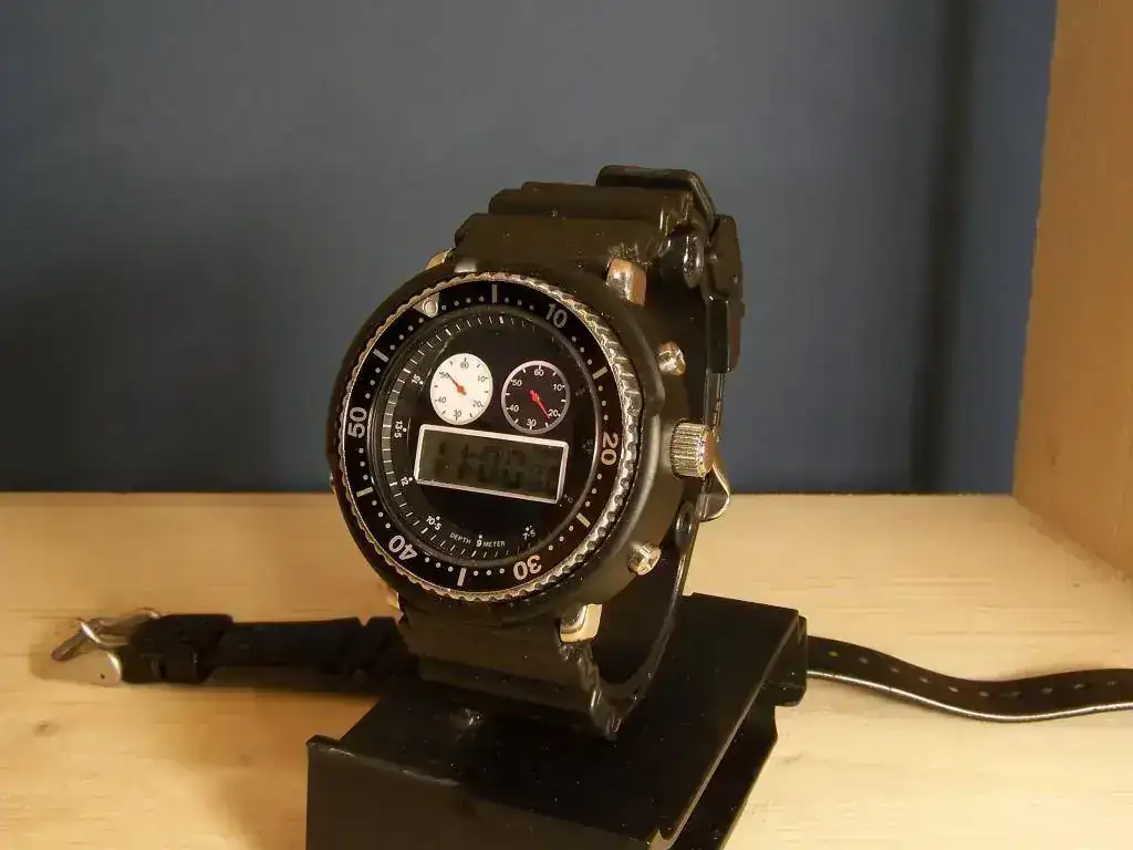

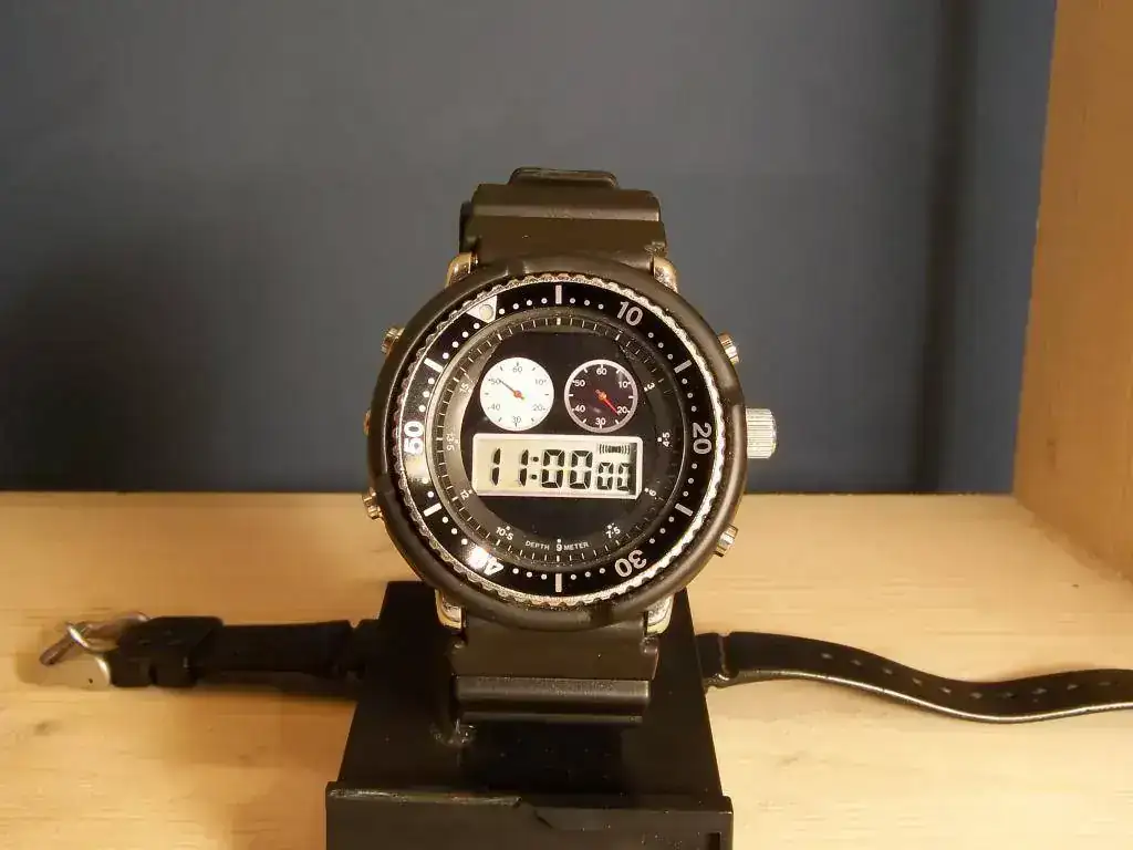

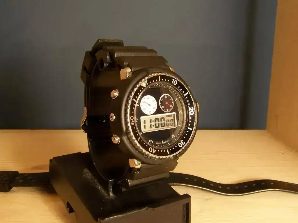

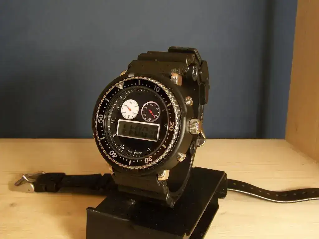

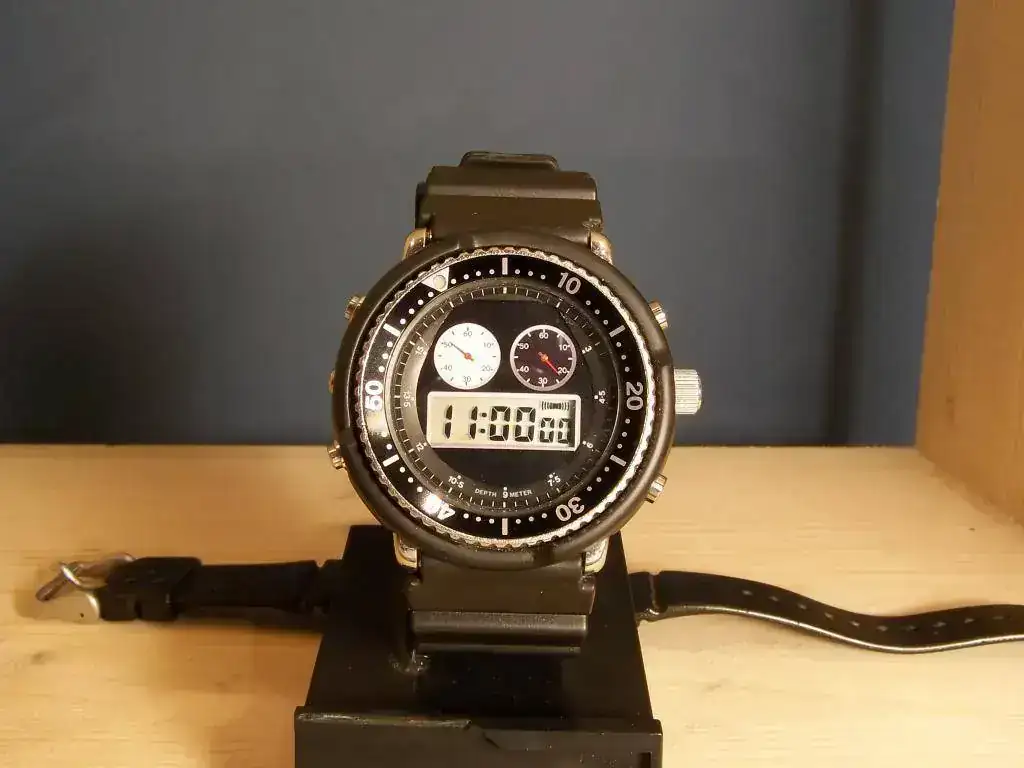

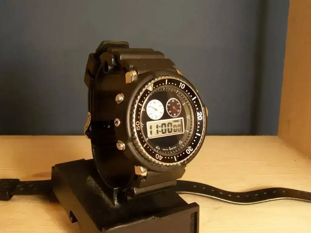

Buenas, ya he terminado el proyecto, esfera impresa, agujas pintadas de rojo y pegadas en su sitio, cristal, bisel y protector nuevos y listo! No ha quedado ni medio mal la verdad.

El resultado se ve fantástico , pero creo que todos querríamos ver más fotos de todos los ángulos.
Está genial, muy buen trabajo con los acabados, muy exacto la verdad, me encanta ver a gente tan entusiasta jejeje

supongo que has querido replicar eactamente el reloj de la peli, pero el recorte superior de la esfera podría ser circular y mantener la numeración, ¿no?
lo digo porque parace que los contadores blancos serían exactamente como ahora, u no se vería esa falta de numeración
Gracias! en la parte de arriba originalmente va el display digital por lo que no hay numeración, lo dejé tal y como aparece en la película.
