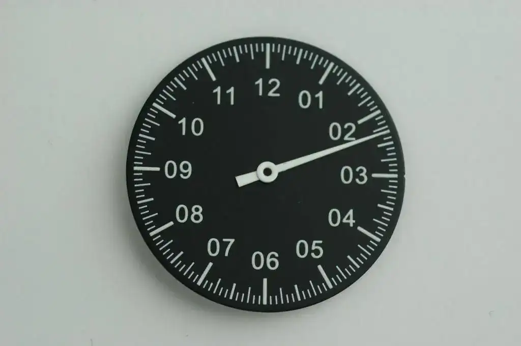

bueno, Kemmner me ha facilitado un dial y aguja

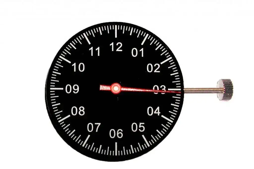

me he hecho con un 6498 al que le he cortado la rueda secundera. Así de brutiño que soy. Inicialmente va bien, aunque como lo del biburo se me ha atragantado, tampoco voy a asegurar su fiabilidad. Tampoco me preocupa si adelanta o atrasa 1 minuto a la semana.
Lo estoy afinando a ojo porque el índice que trae es muuuuy largo y lo he tocado accidentalmente.
Me vino con una manecilla roja y otra naranja (todo un detalle). De momento me quedo con la roja.
Ahora ando pensando en la caja, va a ser lo más complicado. No quiero una caja de B-Uhr y mucho menos la corona tipo cebolla o diamante. Es lo que me trae un poco (bastante) de calle. Tampoco me acaban de convencer las de kemmner así que buscando ando. Si alguien ve alguna, agradecido.
Tenía la idea de un reloj tipo deportivo. Como el cuenta revoluciones de un coche. PVD en negro sería una opción, patas rectas y redondo y gordote. Tampoco descarto cuadrado, pero no me apetece la caja de "siempre"
La pulsera ya la tengo pensada,
La corona sería ideal como la que véis en la foto del movimiento, sólo que me gustaría hacerle una acanaladura en el centro para pintarla de rojo. Algo que ni idea.

Bonita esfera, las de kemmner estan bien acabadas.
L esfera vino bien, pero las manecillas no tanto. La pinturanse desprendionun poco en la zona de encajar, de hecho venia algo tocada.
Lleva una arandela para el cañon de minutos, que lo tapa pero ahi esta.
