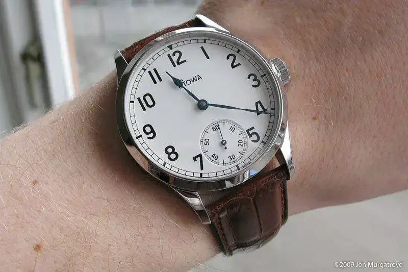

Hace un tiempo me enamoré del Stowa Marine Original y desde entonces tengo un reloj de ese estilo en mi lista de futuribles.
Pues bien, hace unas semanas mientras pasaba el rato rebuscando en eBay, me encontré con un dial estilo marine con bastante buena pinta y buen precio y el dedo se me fué al boton de comprar... Y aquí empieza mi primer proyecto de reloj en el cual me embarco con 0 conocimiento en la materia :D
De momento, tengo el dial como ya os he dicho, con una diámetro exterior de 37,1 mm y un diámetro del "rail" de los minutos de unos 34mm, y viene de camino un asian 6498 en Ebay,que siendo mi primer contacto con esto de montar un reloj, no quería cargarme nada más caro que eso...
Ahora viene el primer problema: no encuentro una caja que me guste y que le vaya bien al dial en cuanto a medidas. Busco lo siguiente:
- Compatible con el movimiento Unitas 6498 y clones
- Estilo de caja "flieger" o similar
- No muy grande, 41 o 42mm sería lo ideal
- Preferiblemente acabado cepillado
- No muy cara, aunque si lo demás se cumple podría hacer un esfuerzo
Mirando en China, lo más cercano que encuentro es la caja "estandard" parnis de 44mm, que es excesiva para este dial, y una variante de 43mm con buena pinta y en la que en teoría entra el dial, pero mi miedo es que quede demasiado espacio alrededor del citado rail de los segundos y quede feo.
la caja en cuestión es esta:
https://es.aliexpress.com/item/32282203418.html
Por otro lado, la caja de Roland Kemmner sería perfecta por medidas y estilo, pero como ya se ha comentado en otros hilos, no consigo que este hombre responda a mis correos, así que queda descartado.
Luego está la caja de 41mm de Otto Frei, que me cuadra bastante por medidas y algo menos por estilo, pero me echa para atrás los gastos desmesurados de envío (más altos que el precio de la mercancía, y sujetos a aduanas además...)
Y aquí es donde solicito vuestra ayuda: existen otras cajas que cuadren con el estilo y medidas que busco y que se me hayan podido pasar?
Una vez tenga caja, vendrá el siguiente problema, encontrar unas agujas de este estilo que no valgan más que todo el reloj :-P

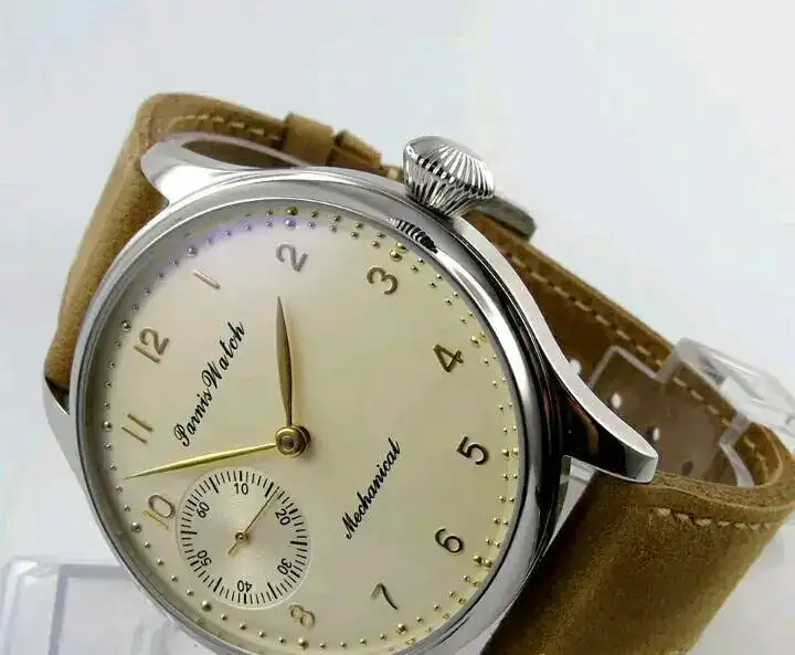

Algo como esto se puede encontrar por 70 euros.
Puede ser muy gratificante en lo personal «construir» tu propio reloj pero económicamente nunca sale a cuenta.
Respecto a la caja en ese tamaño no va a ser fácil pero puedes intentarlo buscando alguna para Molnija.

Ver el archivos adjunto 369100

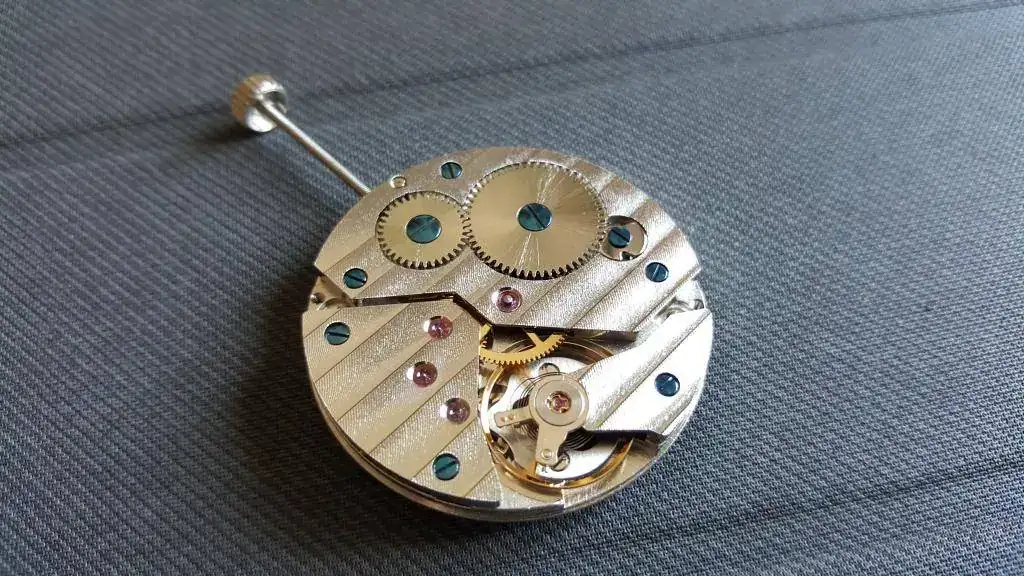

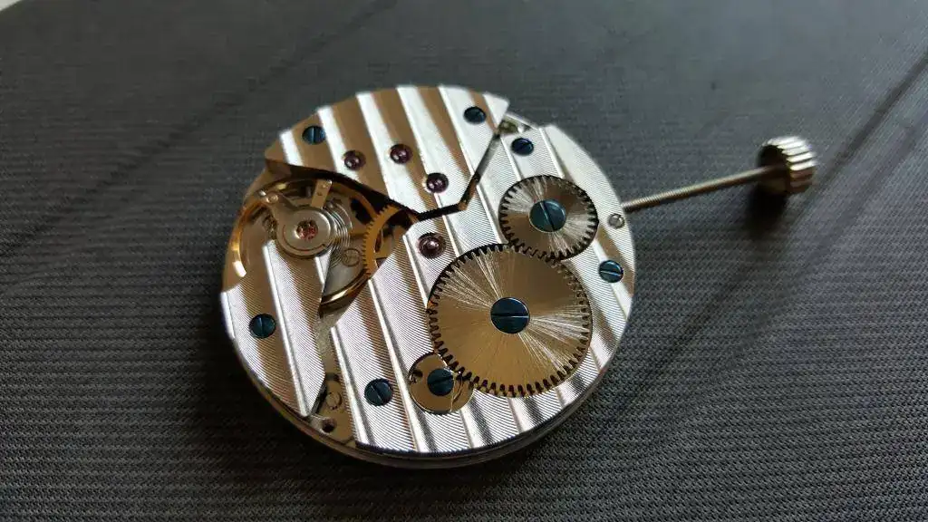

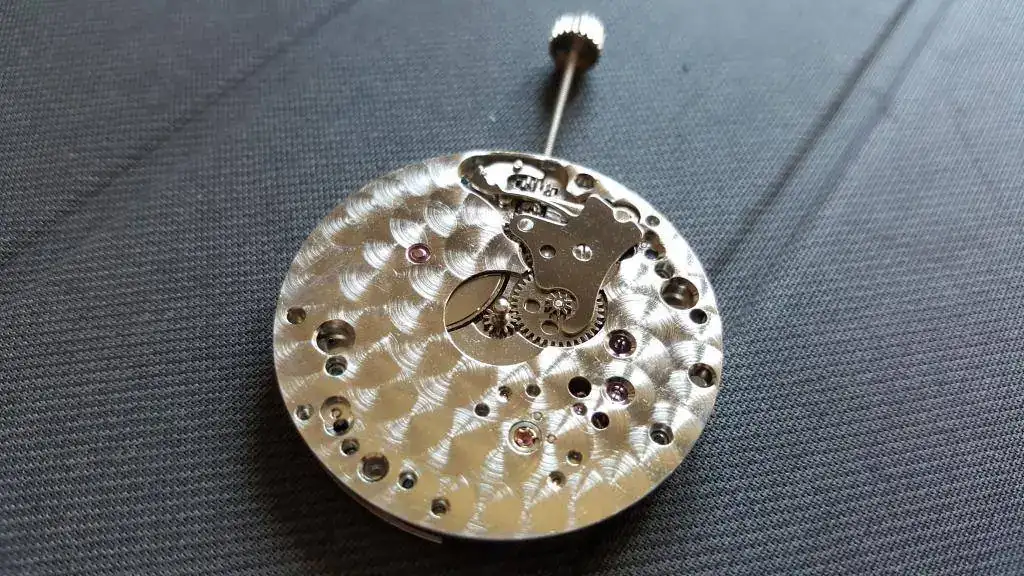

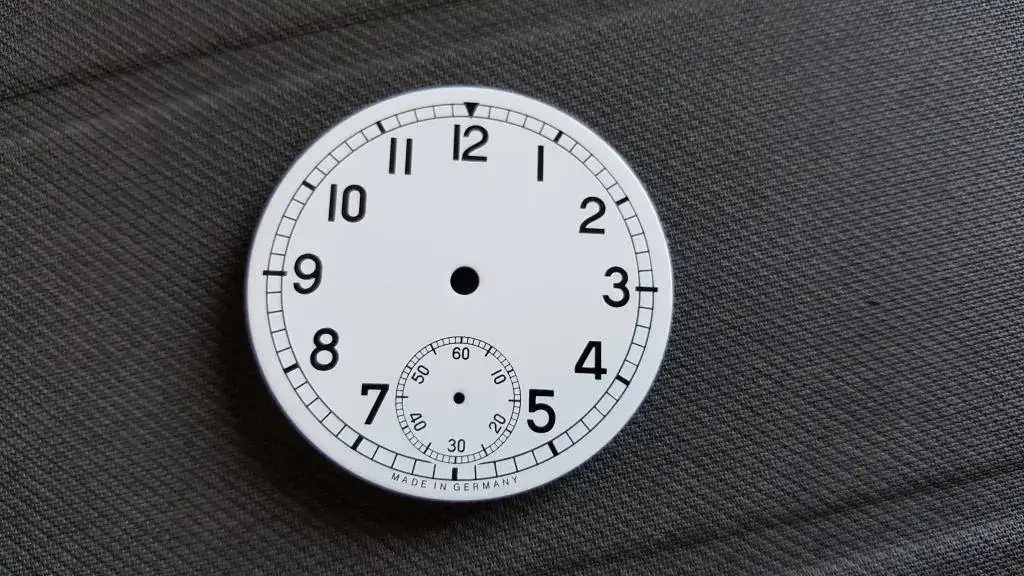

Bueno, esta mañana he recibido el Asian 6498 que tenía pedido, actualizo el post con unas malas fotos de Dial y movimiento.
LA caja sigo dándole vueltas, como no tengo prisa seguiré trasteando eBay por si sale algo que me cuadre.

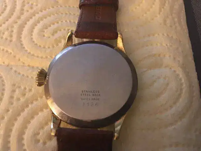

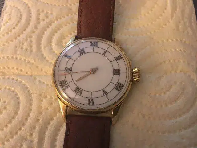

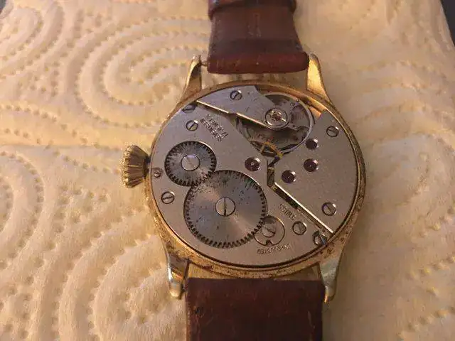

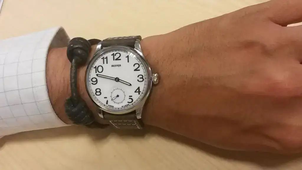

Con varias partes sobrantes y un dial resulton que encontre en ls Bahia a muy buen precio, monté algo parecido a lo que quieres hacer:
Muy guapo, sí señor, el dial por lo que veo es de un Molnija de bolsillo no?
Si, efectivamente es de un Molnija. Lo bueno es que la distancia entre el orificio para la minutera y la horaria y el orificio de la secundera es exactente igual al de un 6498!
Por londemas tuve que cortar las patillas del dial y pegarlo con dial dots.
Una cosita,ahora que veo el molnija no habra una caja molnija de pulsera que le vaya bien y al precio de los molnija no creo que sean muy caras.
Y ánimo con tu magnifico proyecto.
Y que no te tire mucho de los pelos.:laughing1:

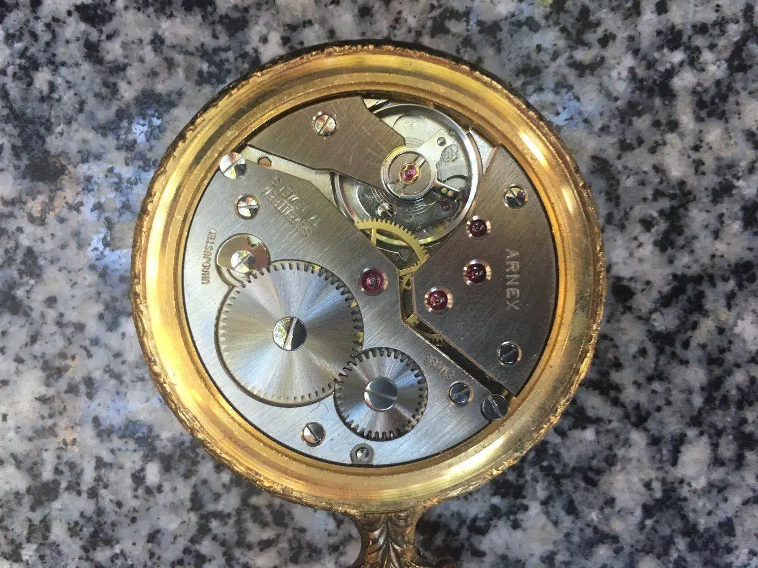

Con este calibre suizo Unitas 6498 tenía pensado hacerme un reloj de pulsera comprando una caja. Luego pensé en venderlo para quien le pudiera interesa pero me parece que lo usare yo para el citado proyecto
