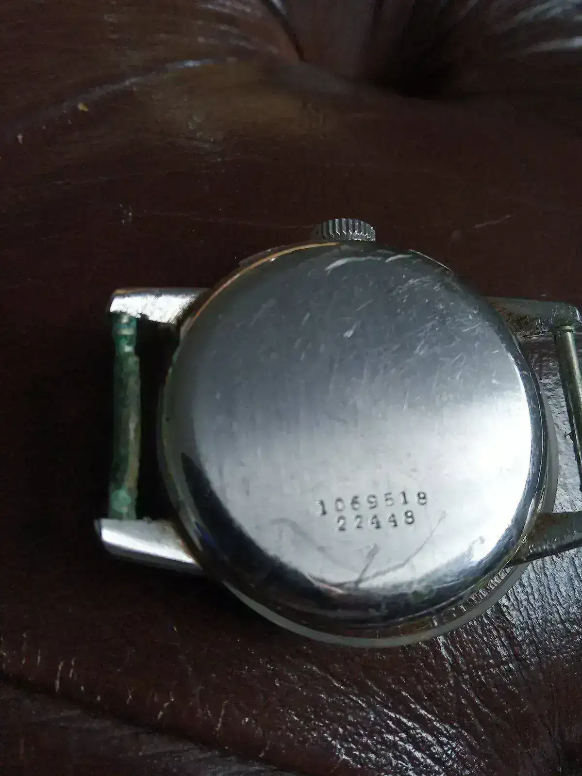

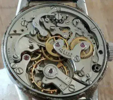

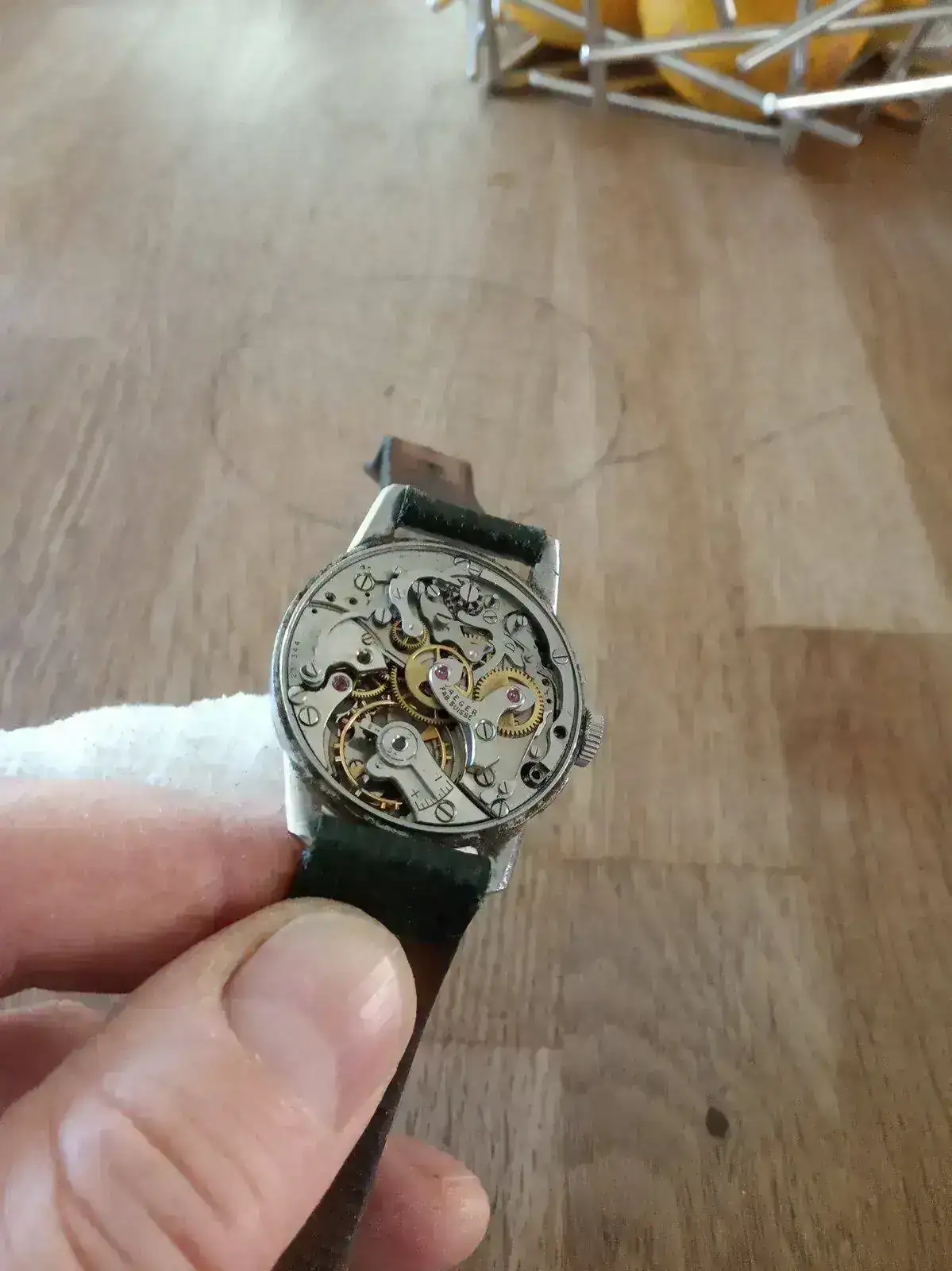

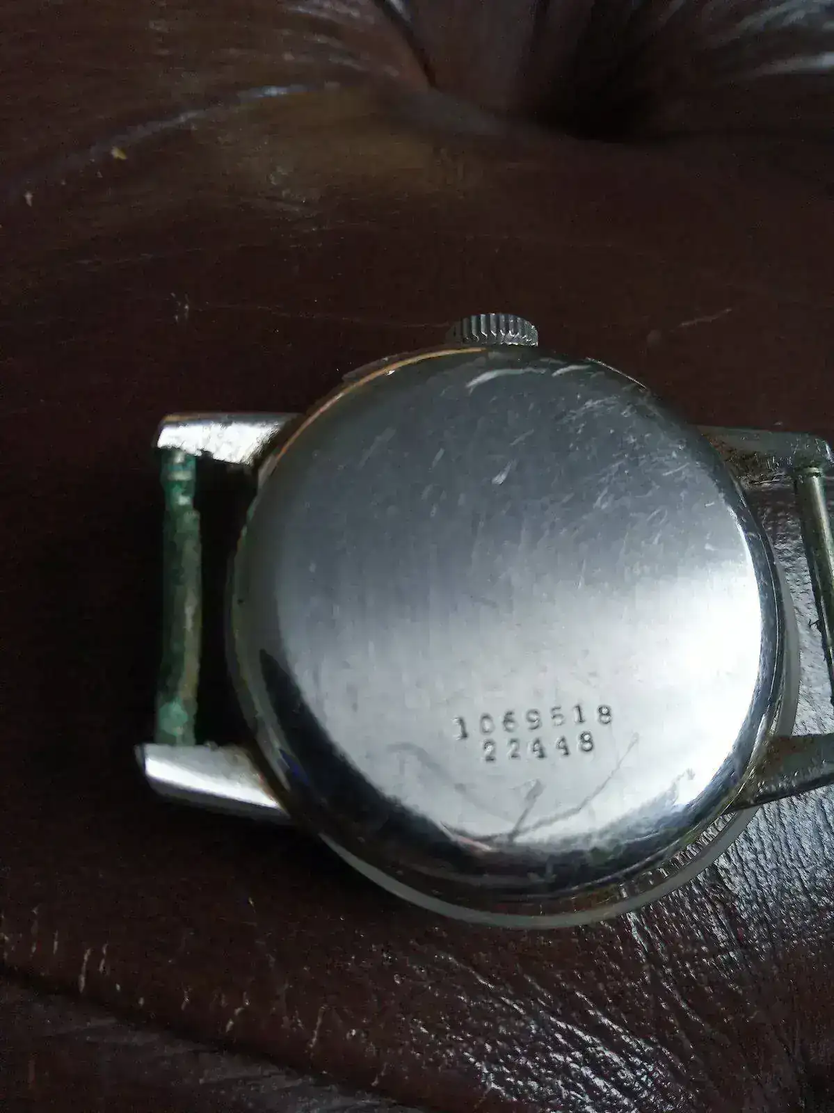

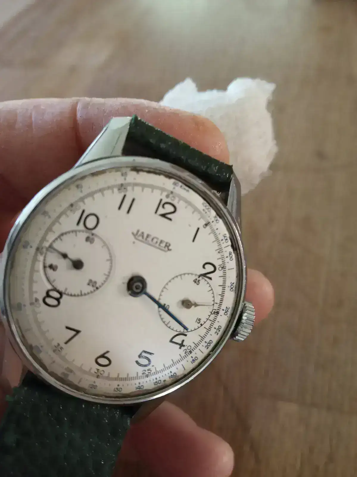

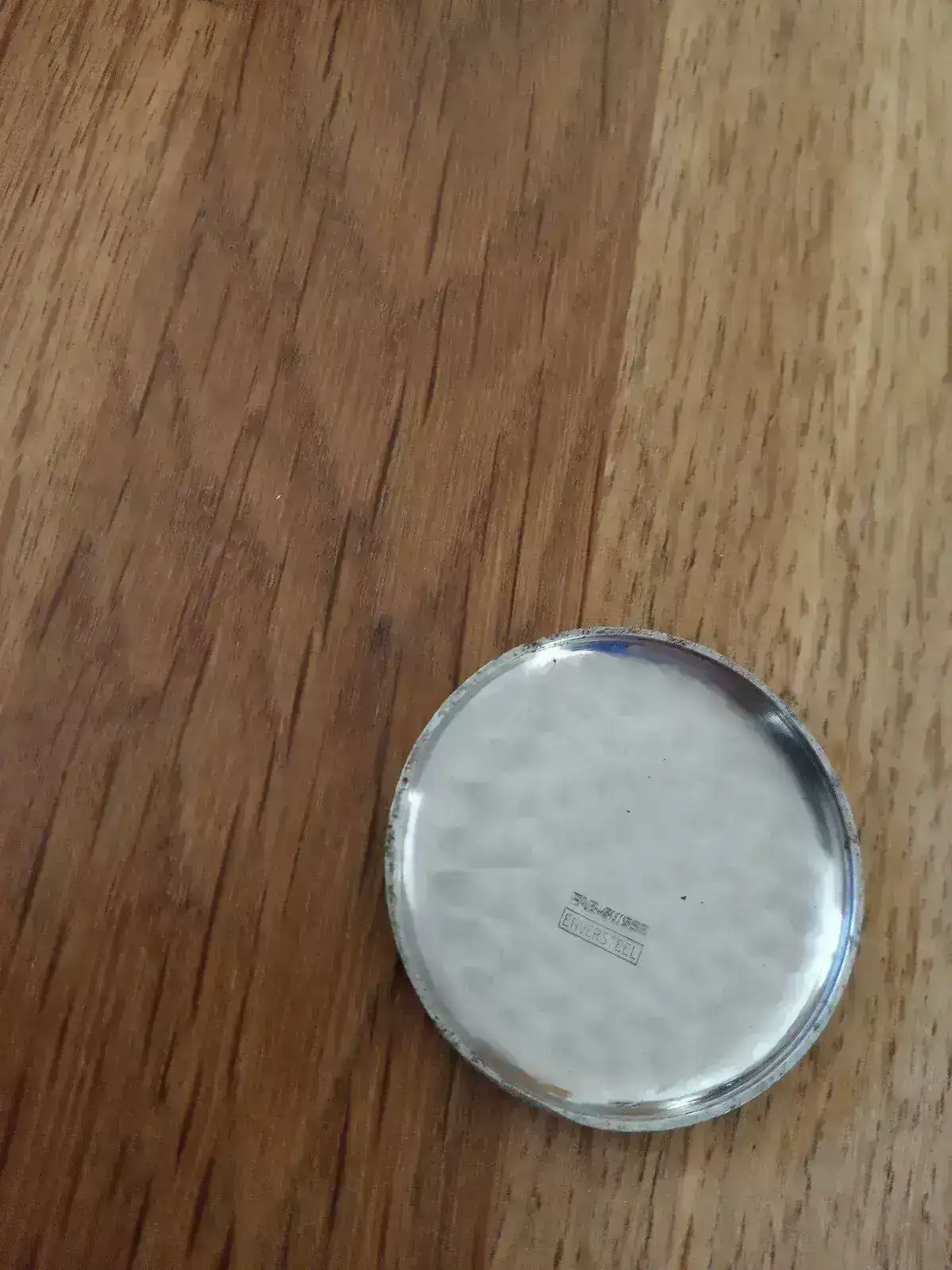

Hola amigos os presento mi última adquisición, es un proyecto en el que necesitaré alguna ayuda.
Que me podéis decir, año de producción y dónde encontrar agujas y quién lo revise

Interesante proyecto, compañero, pero no sólo necesitas agujas, también necesitas algunas piezas del calibre.
Suerte con la recuperación.

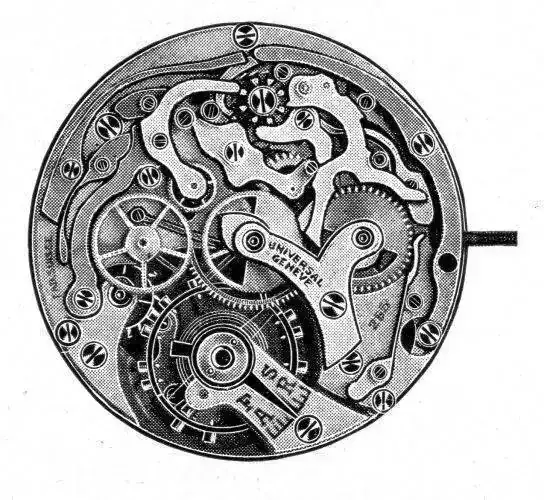

por intuición, no descartaria que fuera un Universal Geneve. No se de donde sacas lo del 285. Podria ser un UG 285 con alguna personalización de Jaeger. A ver los expertos..... Donde están ?
UG 285
Reacciones: sergiowilde, Usuario eliminado 105032, KIKEMORGAN y 2 más

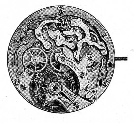

Buenas tardes.

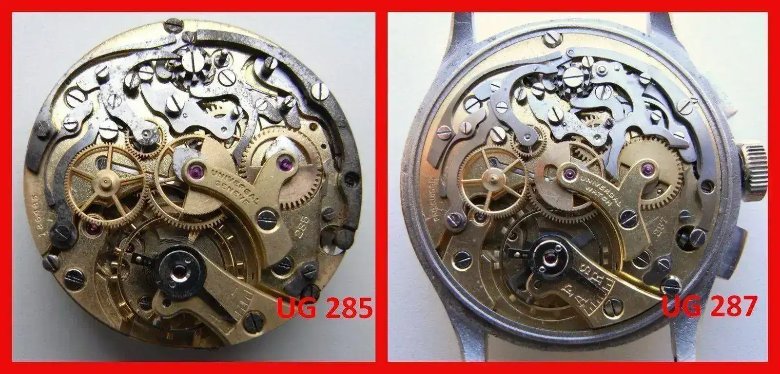

Como bien te pone cesccat (y no es por intuición, sino porque es el mejor sabueso del foro), la maquina es una UG 285 posiblemente con alguna modificación por parte de Jaeger.
En los años 30s 40s Jaeger monto en sus relojes maquinas UG 285, UG 287 (entre otras).
Como también te pone KIKEMORGAN al movimiento le faltan muchas piezas.
Te pongo unas fotos de los UG 285 y UG 287, ojo a la del 285 le falta entre otras cosas la leva de reposición a cero, que también le falta al tuyo:
Ahora una foto ampliada de tu reloj:

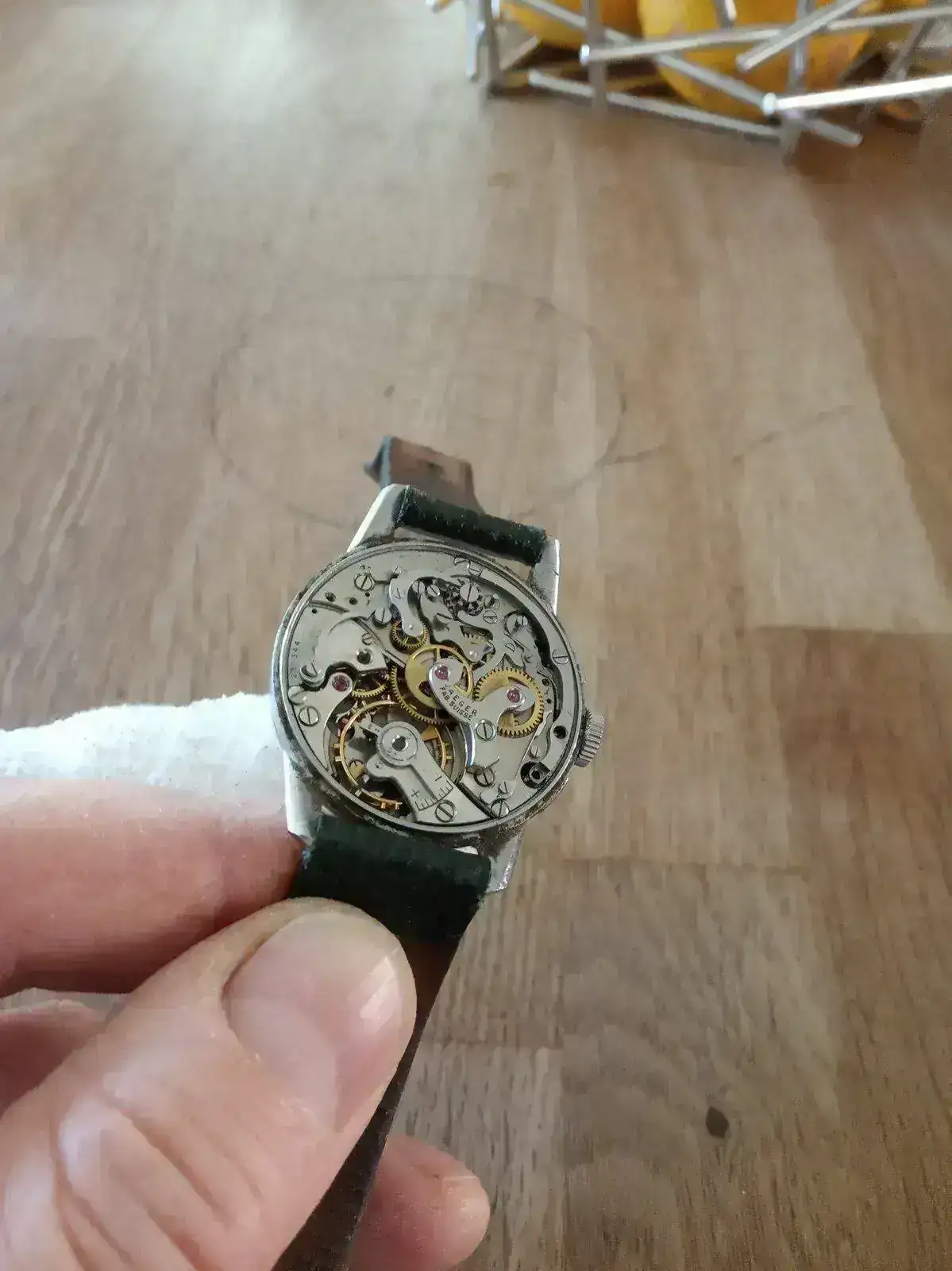

Puede ser, no lo descarto, en el reloj no aparece modelo ninguno escrito.
Yo supongo que debe ser 285 o un hermano cercano, UG es muy probable que haya aportado el calibre.

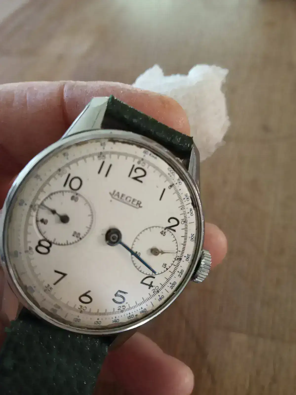

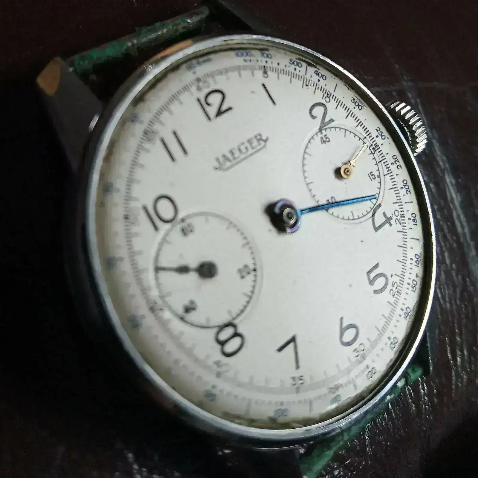

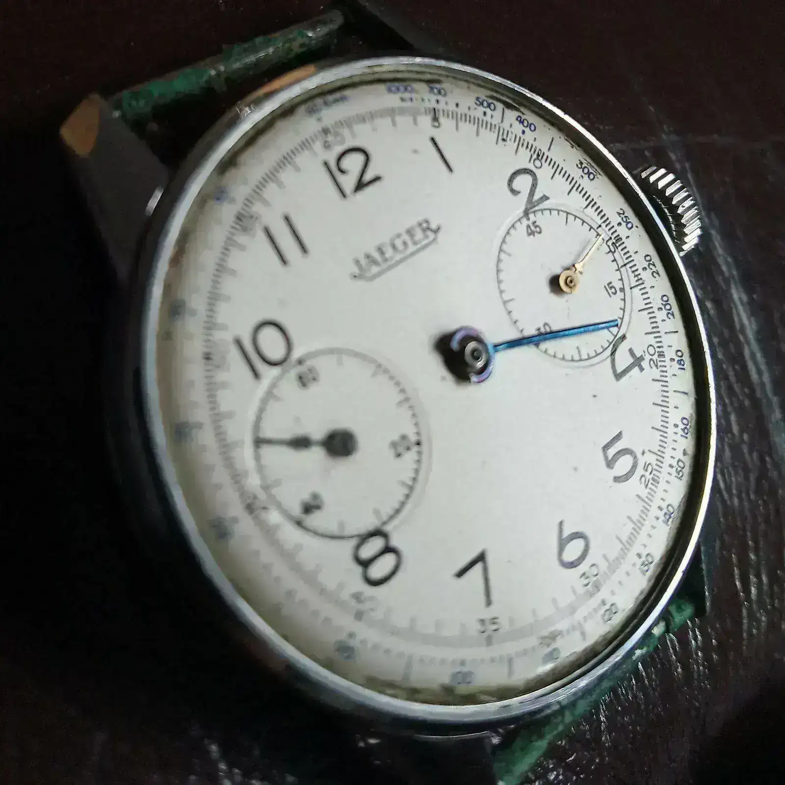

Que os parece la esfera, tiene todas las papeletas para ser restaurada, la veo un poco demasiada entera.
En la bahía hay muchas piezas que completan el reloj, pero creo que tiene el volante mal, así que creo que saldrá más a cuenta buscar un movimiento donante
Efectivamente, tal y como dicen cescat y P.G., no hay duda de que el calibre es un UG 285.
Pongo un enlace del foro watchuseek, donde se da una somera explicación al respecto.
Reacciones: sergiowilde y cesccat
Yo no la restauraría en ningún caso. Aparte de ser una restauración difícil y cara, el reloj perdería gran parte de su esencia. Para mí, tal y como está, está perfecta.
Reacciones: Usuario eliminado 105032
Muchas gracias por los consejos va verdad que ayudan mucho a entender por donde debo de seguir.
La esfera se va a quedar así, me gusta mucho aunque creo que debe ser restaurada, porque no está nada mal para tener el reloj 60 años????
Alguno más de 60 años. Yo lo situaría en la década de los 40.
HOLA¡ EVIDENTEMENTE COMO TE COMENTAN LOS COMPAÑEROS,SEGURO ES UNA ADAPTACION/MODIFICACION DE JEAGER DEL UG 285.CON RESPECTO A LA ESFERA,NUCA VI UN CRONOGRAFO CON LA ESFERA REPINTADA QUE HAYA QUEDADO DECENTE,YO NO LA TOCARIA.
Un ABRAZO AFECTUOSO.
Reacciones: KIKEMORGAN y cesccat

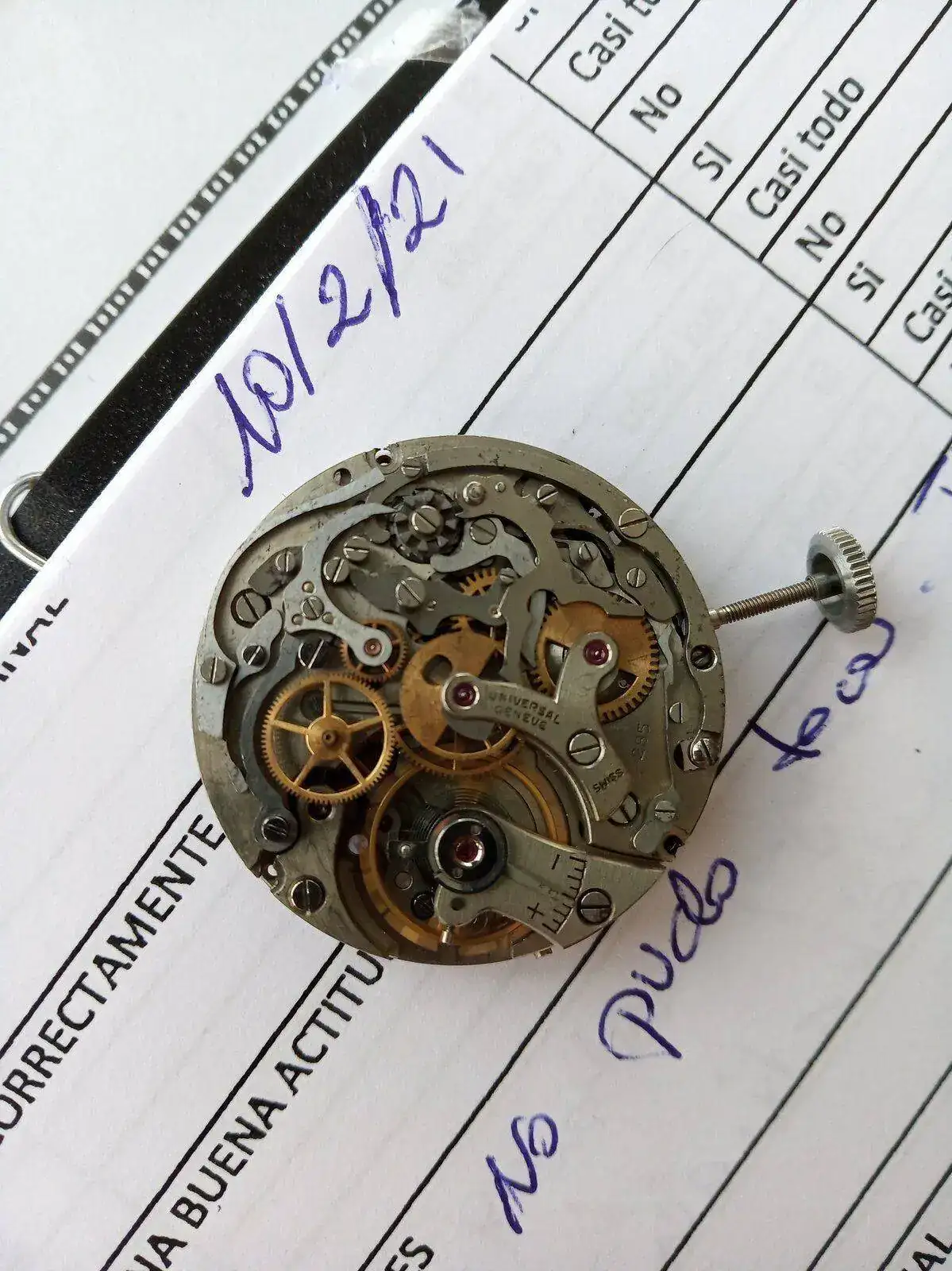

Hola compañeros, acabó de recibir este movimiento que funciona perfectamente.
Mi duda es cambio todo sobre la platina del jaeger o solo cambio el puente firmado.
El movimiento original está regular, con partes perdidas y otras rotas.
Qué me aconsejas.
Perdería el número de serie.

Intentaría recuperar el Jaeger en mi humilde opinión. 🤔🤔🤔
