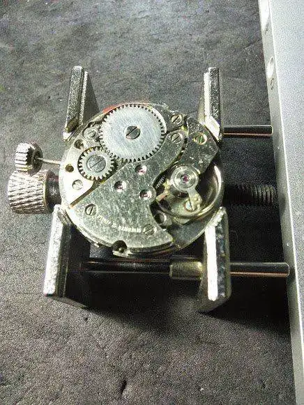

A pesar de que el vendedor dijera en su anuncio que funcionaba unos minutos, a mi nunca me llegó a funcionar: rueda de escape fuera de su sitio, pivote roto :-((
Aprovechando que tenía que pedir algunas piezas a cousinsuk, pedí un repuesto por la nada despreciable cantidad de 7€ (cómo se pasan por una ruedecita)
Segundo problema, el volante giraba de una forma rara, al analizarlo con mi "cronocomparador casero" vi que tenía un beat error muy grande. Toqueteando la doble raqueta conseguí anular el beat error, por desgracia no he conseguido esté fino al 100% y retrasa ahora mismo unos 30-40s diarios (imposible corregirlo ya que la raqueta está a tope) Pero en fin, en mi opinión, y para lo que lo voy a usar, tampoco es para tanto.
Una buena limpieza con bencina y alcohol isopropílico, aceitado... y listo.

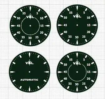

Después de algunas pruebas creo que me quedaré con alguno de estos (me vendría bien vuestra opinión aquí ya que no sé cuál elegir de estos 4)
Son ligeramente verdosos, he comprobado que la tonalidad es la que me gusta al imprimir.

Me gusta más el cuarto dial. No dejes de informarnos de los avances.:ok::
Por ahora he eliminado dos diales, los dos de la izquierda. Haré los dos de la derecha y decidiré cuando los vea puestos.

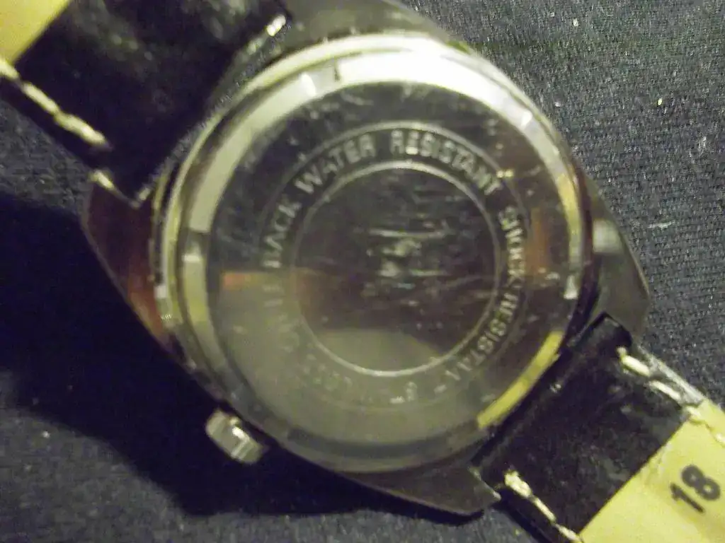

No me gusta nada ese pulido espejo. El problema es que la caja no es de acero inoxidable (tapadera con "stainless steel back") no lo he comprobado pero seguramente sea de latón cromado y me daba un poco de miedo el cepillado.
De perdidos al río: con mucho cuidado, sin apretar y siempre en la misma dirección, le he dado con el estropajo verde.

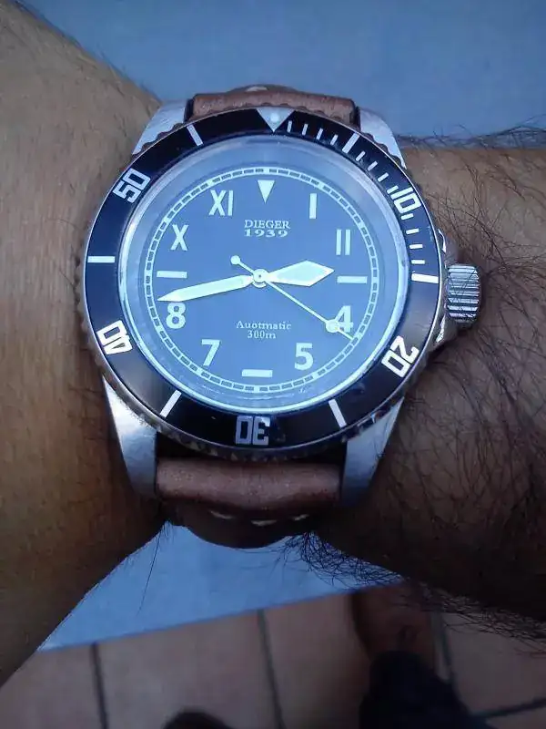

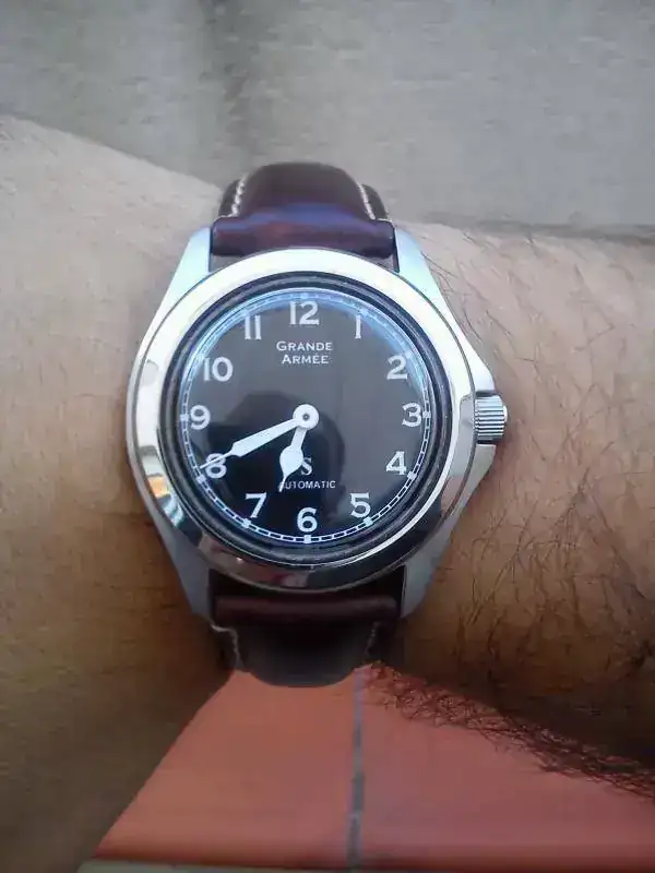

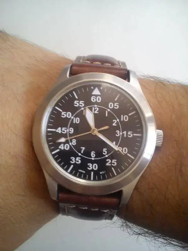

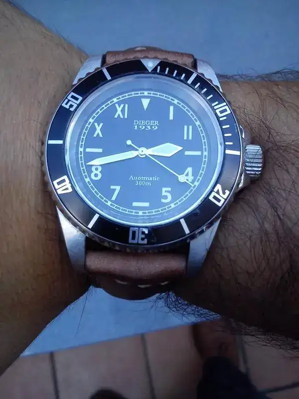

Yo los llevo a la copistería; me lo hacen en papel brillante e impresora láser y queda bastante decente. Otros ejemplos:
Ya ves que es una vicio...
Están geniales!
En el de la primera foto pone "Auotmatic" ¿te bailó la "t"?
Por cierto que tienen una pinta estupenda.
Pues veo que sí, es una errata... ni me había dado cuenta. La verdad es que lo tuve poco tiempo así, luego lo restauré a su versión original, con la esfera de serie. Esto es lo que tiene, que te equivocas de vez en cuando. De hecho, en el "flieger b" de la última foto también hay un error, aunque más sutil: todos los unos están escritos como "I", excepto el quince de los minutos, que está como "1".
De ese sí me di cuenta y luego lo arreglé.

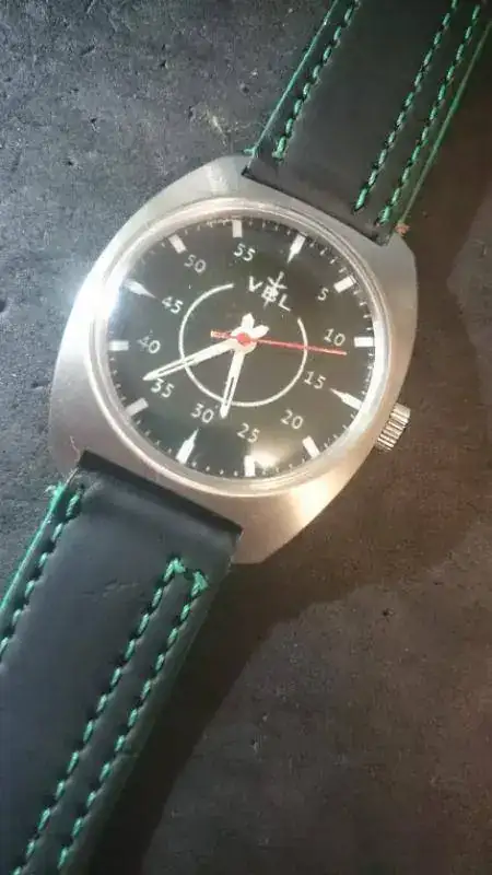

Diales nuevos en papel brillante. Alguno "inspirado" (por no decir copiado...) en los del compañero.
Pues dial cambiado [emoji14]
Que envidia que me das.
Magnífico trabajo y excelente resultado.
