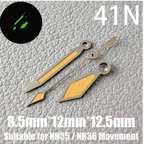

Gracias a todos!! encontré las mismas agujas pero con el lúmen amarillo, como el dial, en cuanto lleguen aprovecho y hago lo de barnizar el dial.

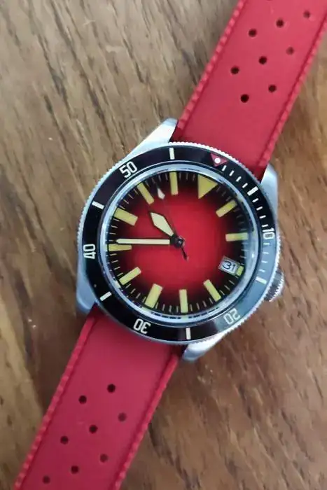

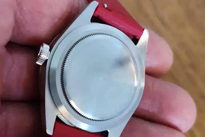

Hola a todos! después de un tiempo, recibí las agujas con otro color de lúmen, pasé por el torno la tapa trasera para adelgazarla y froté el dial con café molido para ver si perdía un poco de brillo y ya de paso se marroneaba un poco el lúmen.
El lúmen de las agujas sigue siendo algo distinto, pero no tanto.... a ver si se me ocurre algo para que se parezcan un poco mas al dial, que por cierto si ha perdido un poco de brillo.
Una buena "acerosucción" a la panza y el resultado se nota y mucho.
Casi un milímetro menos, lo que parece poco pero es bastante, sobre todo si se lo quitamos de abajo.... el reloj se asienta mejor en la muñeca e incrementa la sensación de ser menos grueso de lo que es.... ahora entre eso y que el zafiro abombado sobresale bastante, la sensación a vista de de que no parece un reloj de 13mm. La tapa ha pasado de un grosor de 1,6mm. a unos 0,7mm. con lo que la impermeabilidad no se ve alterada (sea cual fuera la que tuviera) se vería mermada -eso sí- la capacidad de sumergirse a esos 200M anunciados y poco fiables. Sin embargo los 6 0 7 metros a los que me pueda yo meter bajo el agua, no creo que sean problema.

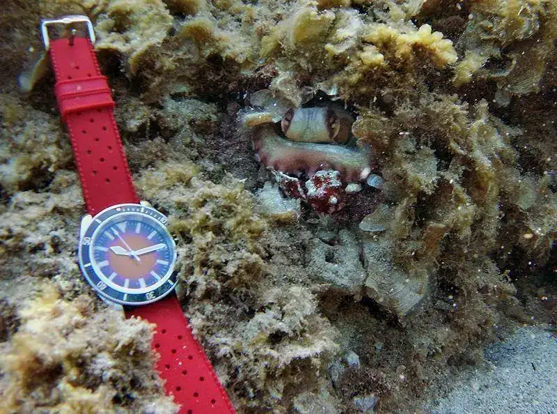

Hola a todos!! nueva foto!!
Hoy prueba de estanqueidad! este pulpo descansaba en su morada a unos 8 metros de la superfície, no va a verse en profundidades mucho mayores que esa el diver sesentero, así que prueba conseguida, ....... de momento!
Ver el archivos adjunto 2671895
¡Menudo reloj bonito, funcional y divertido! ¡Enhorabuena!
Reacciones: Chacatac
Gracias Nachove!! La verdad es que lo hice para eso, reloj playero divertido y de momento cumple!

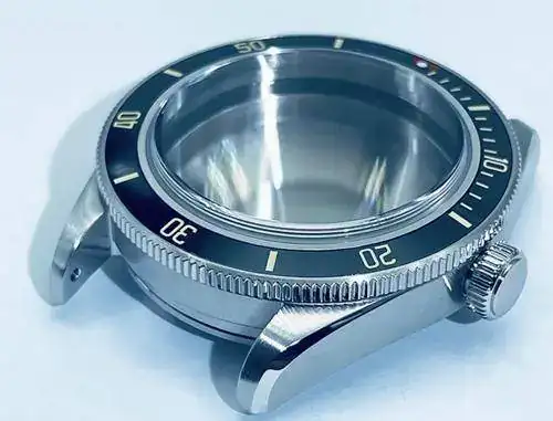

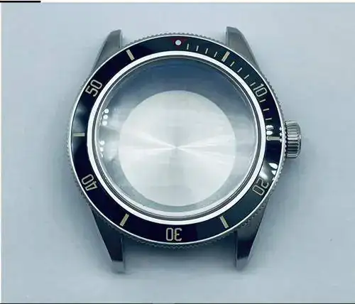

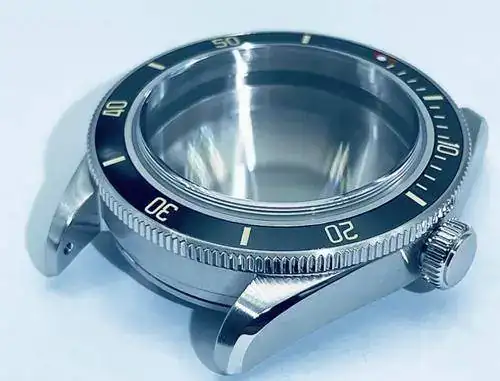

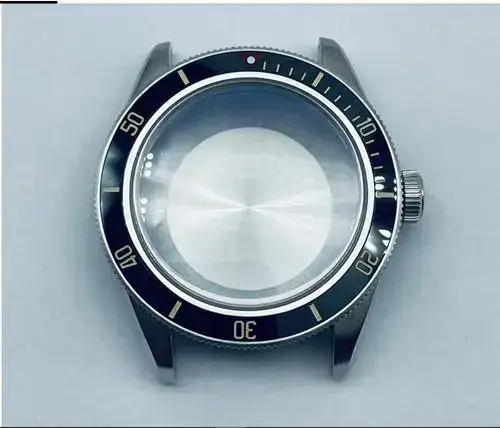

Tengo un frankie en casa con caja estilo tudor BB y calibre nh35 que no me pongo nunca, y tenía decidido no hacer mas frankies nh35..... peeero la carne es débil!
He pillado esta caja:
Ver el archivos adjunto 2635097
Ver el archivos adjunto 2635098
Mide solo 38,8 de diámetro asas para correas de 20mm. largo contenido también de 45,6 y un grosor de 13mm. que como el zafiro es abovedado... puesto no creo que se vea muy grueso.

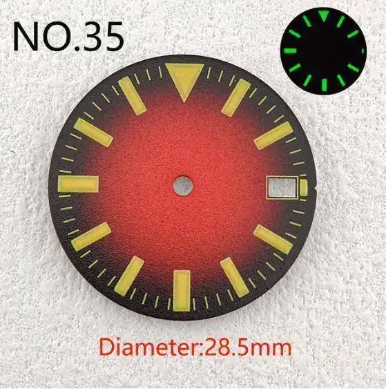

Para dial, este:
Ver el archivos adjunto 2635099

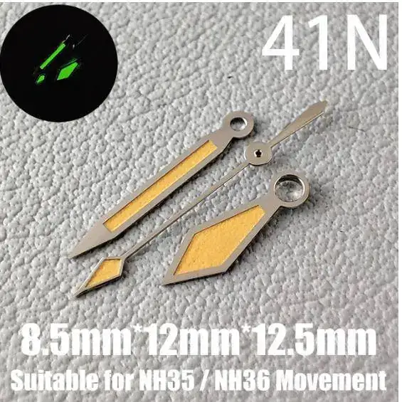

Y agujas estas:
Ver el archivos adjunto 2635100
Como lo veis?? me he pasado de maquillaje vintage??
Hasta ahora siempre había empezado pensando en hacer alguno divertido y siempre terminaba montando uno serio y discreto.
Esta vez me he arriesgado un poco mas! tengo miedo de que el color de los índices y el de las agujas sea demasiado distinto.... a lo mejor pruebo a teñir un poco y si queda algo desigual o manchado, tal vez coja un poco mas de aspecto envejecido... ya veremos.
El dial y las agujas son baratitos, con lo que no creo que tengan un lúmen muy potente, la caja ya es algo mas cara, si se busca un poco hay relojes ya montados con nh35 por los 58€ que ha costado la caja, pero la verdad es que pinta bién, los cristales en cúpula me encantan.
A ver que opinais!!
Un saludo!
