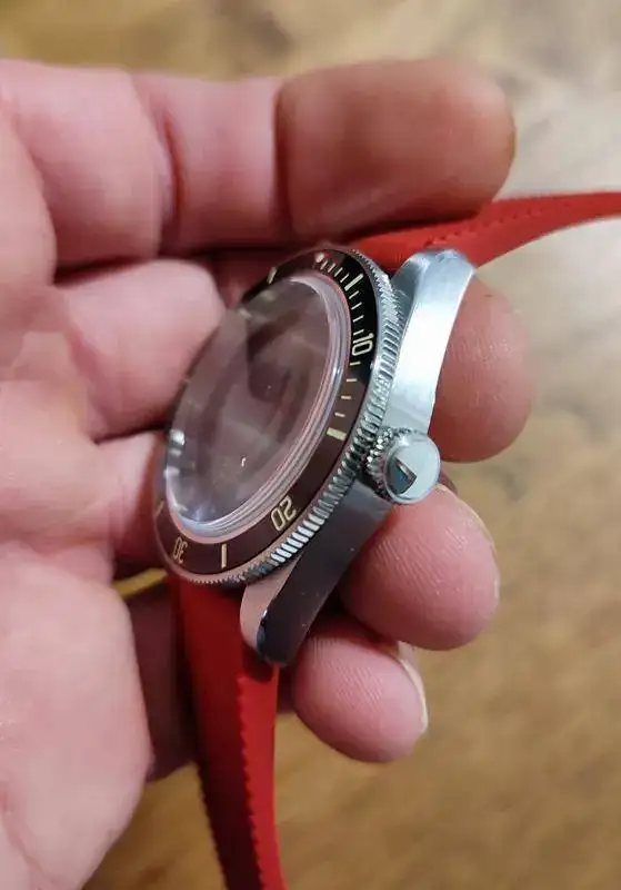

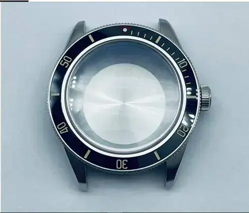

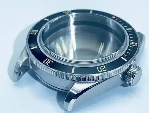

He pillado esta caja:
Mide solo 38,8 de diámetro asas para correas de 20mm. largo contenido también de 45,6 y un grosor de 13mm. que como el zafiro es abovedado... puesto no creo que se vea muy grueso.

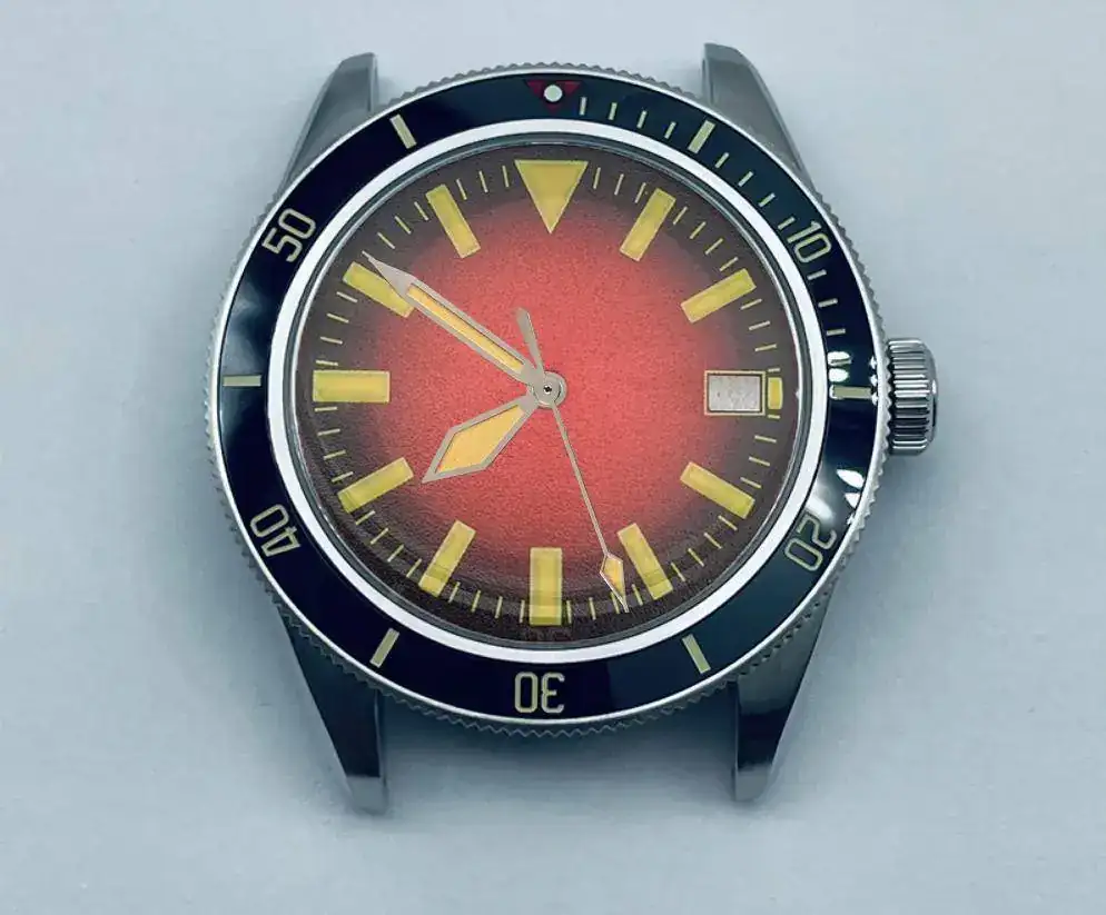

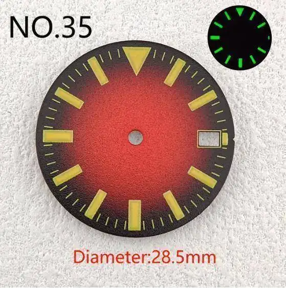

Para dial, este:

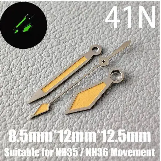

Y agujas estas:
Como lo veis?? me he pasado de maquillaje vintage??
Hasta ahora siempre había empezado pensando en hacer alguno divertido y siempre terminaba montando uno serio y discreto.
Esta vez me he arriesgado un poco mas! tengo miedo de que el color de los índices y el de las agujas sea demasiado distinto.... a lo mejor pruebo a teñir un poco y si queda algo desigual o manchado, tal vez coja un poco mas de aspecto envejecido... ya veremos.

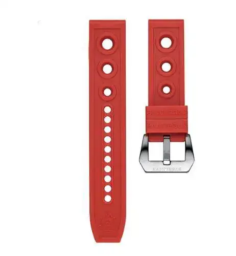

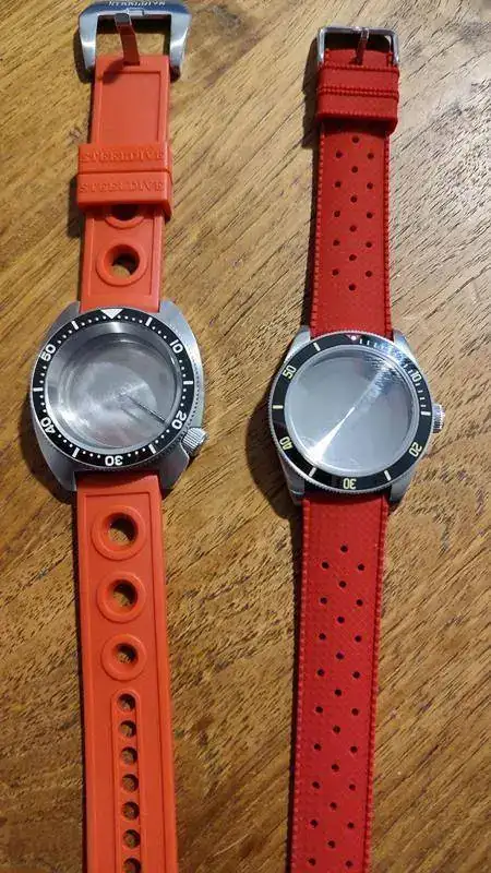

Y de correa una de estas dos:
Esto o va a quedar muy molon o será mas feo que un pié!!!

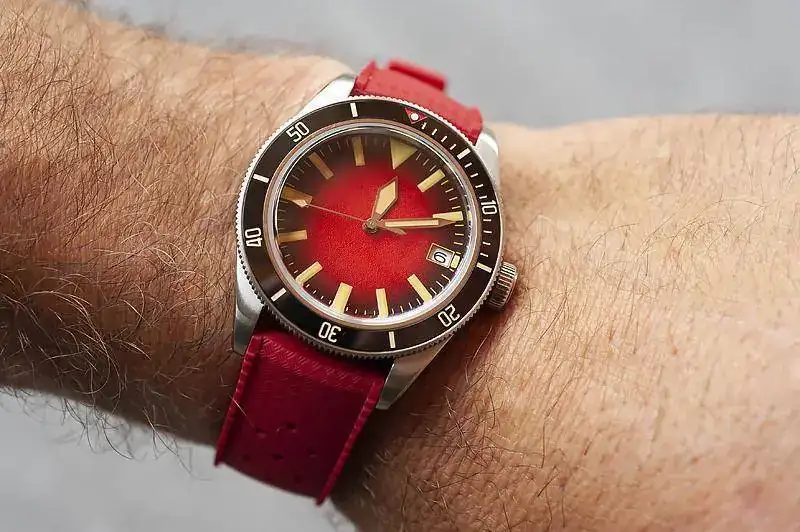

Simulación cutre, pero algo se perfila allí en el horizonte:

Me llegaron ayer la caja y las dos correas, esfera y agujas no pueden tardar mucho!!
Creo que la que le va a ir mejor es la roja tipo tropical, la otra ha resultado ser mas naranja que roja, se la he puesto a una caja rollo 6105 huerfana.

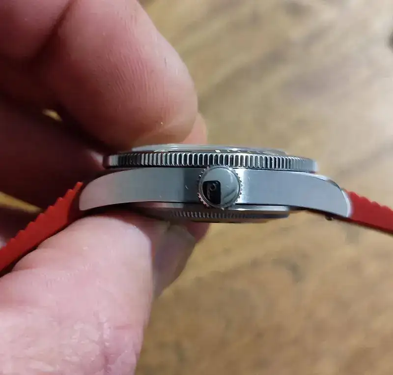

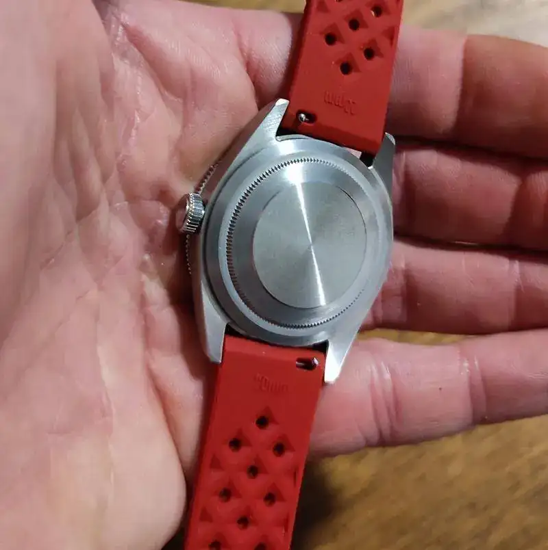

Pero estoy bastante cabreado con el vendedor! en las características ponía bien claro "grosor incluido cristal de cúpula 13mm." y lo acompañaba una foto midiendo el grosor total con tapa trasera y cristal y efectívamente 13,00 mm. pero el animalito mide 13,77 y eso está bastante mas cerca de 14 que de 13, con lo cual eso es ni mas ni menos que publicidad engañosa ya que las cajas que busco quedan automáticamente descartadas si pasan de 13mm. y las de 13mm normalmente también.... a no ser que sean con zafiro tipo cúpula como en este caso y esté incluido en el grosor.... me la voy a quedar, porque la verdad es que puesto en la muñeca no se ve muy tocho y voy a rebajarle casi 1mm. con el torno a la tapa trasera ya que mide 1,7mm. y con 0,7/0,8 de grosor le sobra para el uso que le voy a dar, pero en fin!! eso tambíen tenía previsto hacérselo a la caja de 13mm. y se hubiera quedado en poco mas de 12mm. ahora se va a quedar en los 13 que se me habían prometido!
Así que no se si dejarlo en comentário negativo o abrir disputa..... la conversación con el tampoco ha sido muy profesional que digamos.... se lo ha tomado a broma, no hacía mas que mandar emoticonos sonrientes y que 13 y 13,7 es casi lo mismo y que los calibres digitales no son muy precisos..... hay que joderse!!

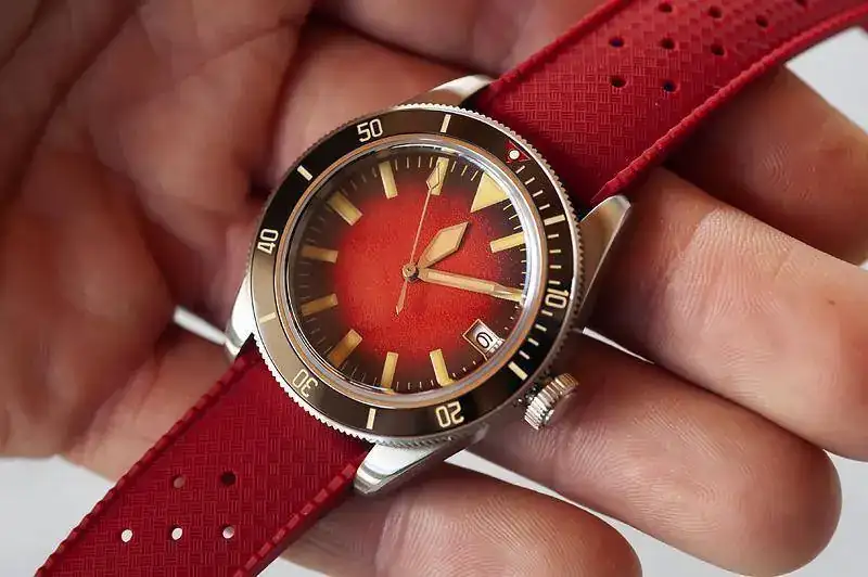

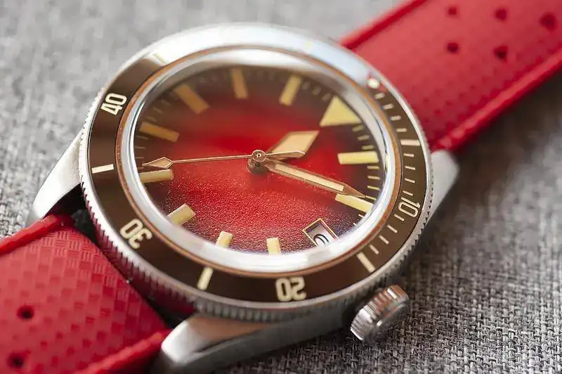

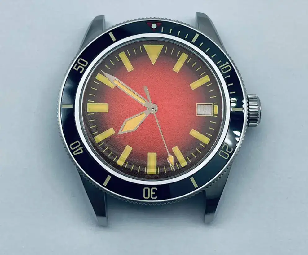

Hoy por fin, y ya medio dado por perdido... ha llegado el dial!! Cuando lo he visto no me ha gustado demasiado, pensaba que sería un dial mate y es bastante brillante y perlado como la pintura de los coches de choque, a parte el color con las agujas tampoco se parecen mucho... pero una vez montado no me desagrada:
En las imágenes no se aprecia muy bién, pero las agujas son tirando a ocre y los índices son mas amarillos, puede que busque unas agjujas que le sienten mejor... ya veremos!
Aquí se puede ver el texturizado del dial. Y puesto en mi muñeca de 18,5:

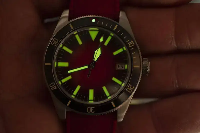

En cuanto al lúmen... no me hago muchas ilusiones, tanto dial como agujas son baratos, justo después de alimentarlos brillan fuerte, pero yaveremos por la noche...

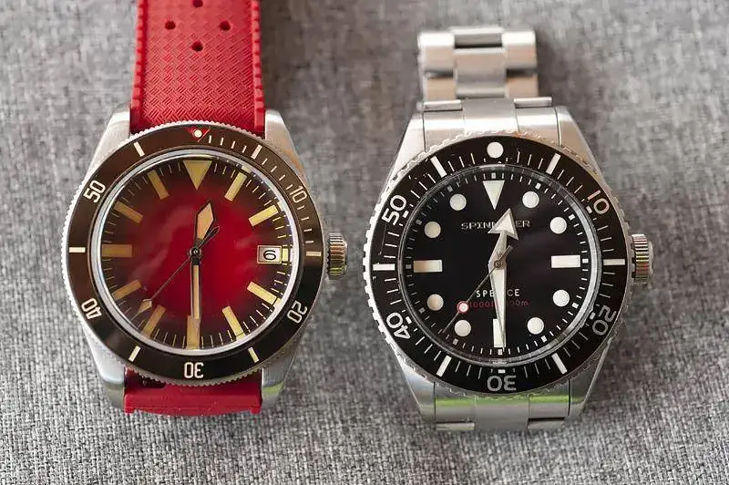

Y una fotillo junto a un compañero mas serio con el que comparte diseño de caja (Tudor diría yo):

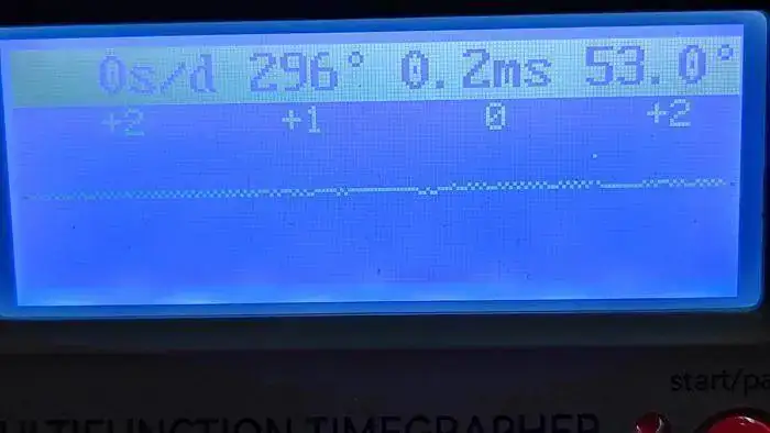

Estan a nivel muy distinto, pero el diseño es parecido! El spinnaker mide 2mm. menos de grosor y es 300M com mas fiabilidad que los 100M del chino (cabría esperar) el antireflejo de mi mod es bastante inefectivo, el de Spinnaker funciona muy bien y los calibres también están en distintos escalones NH35 a la izquierda y Miyota 9039 a la derecha... aun que nada que objetar en cuanto al desempeño de ese NH35 en concreto;

Pues ya me gusta el resultado. Te ha quedado muy bien. Por poner una pega, yo le pondría el disco del datario en negro.
Reacciones: Chacatac
A mí me gusta compañero. Además del aire vintage es un reloj divertido para el verano y poco visto.
Hay una cosa que se llama "barniz mate"... 😜
(en otro orden de cosas, te ha quedao la mar de bien) 👏👏👏
Reacciones: Chacatac y Domimc
Como te dice el compa Monsignore prueba a "matarlo" con un barniz mate. Por lo demás mola mucho....
Reacciones: Gardener y Chacatac
Si, verdad?? Lo había pensado, veré a cuanto se cotizan los anillos sueltos!
Reacciones: Tiritona
Te han quedado estupendos, impresionantes
Y como podría hacer eso sin que quedara un churro??
Y si pusiera el dial suelto al sol de verano unos dias?? La pintura usada no debe de ser de primera...
Diluye el barniz en proporción 1:4 (una parte de barniz acrílico mate por cuatro de agua), dale cuatro manos(dejando secar 24 horas entre manos) y listo.
O busca un barniz mate en spray, sujeta el dial sobre un objeto pesado (pa que no salga volando) y dale una mano desde tres o cuatro palmos de distancia. A menos distancia te formará grumitos, como el colacao, y a más las góticas llegarán secas y te hará un efecto "piel de naranja". Prueba antes con otra cosa para hacerte una idea de la distancia ideal.
Si el barniz tiene protección UV, el lumen dejará de brillar. Hay que tener cuidado con eso porque hay algunos que no lo anuncian en las especificaciones.
