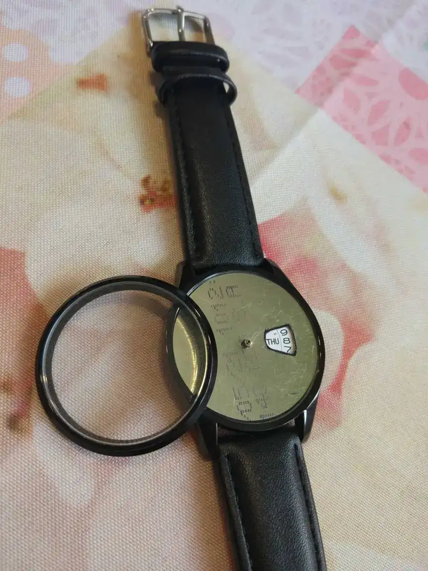

De todos modos ese dial de latón no está terminado, queda excavar mejor el datario y pintar decorar etc. Cuando tenga tiempo a ver si puedo hacer algo.
Sabéis si se puede hacer con algo de relieve? Es decir, no plano el dial, si no semi esférico. Esos suelen ser más bonitos para mi gusto (me gusta mucho la estética Bauhaus tipo Junghans)
Me lo apunto para buscar.

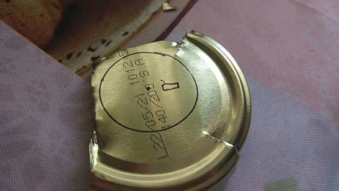

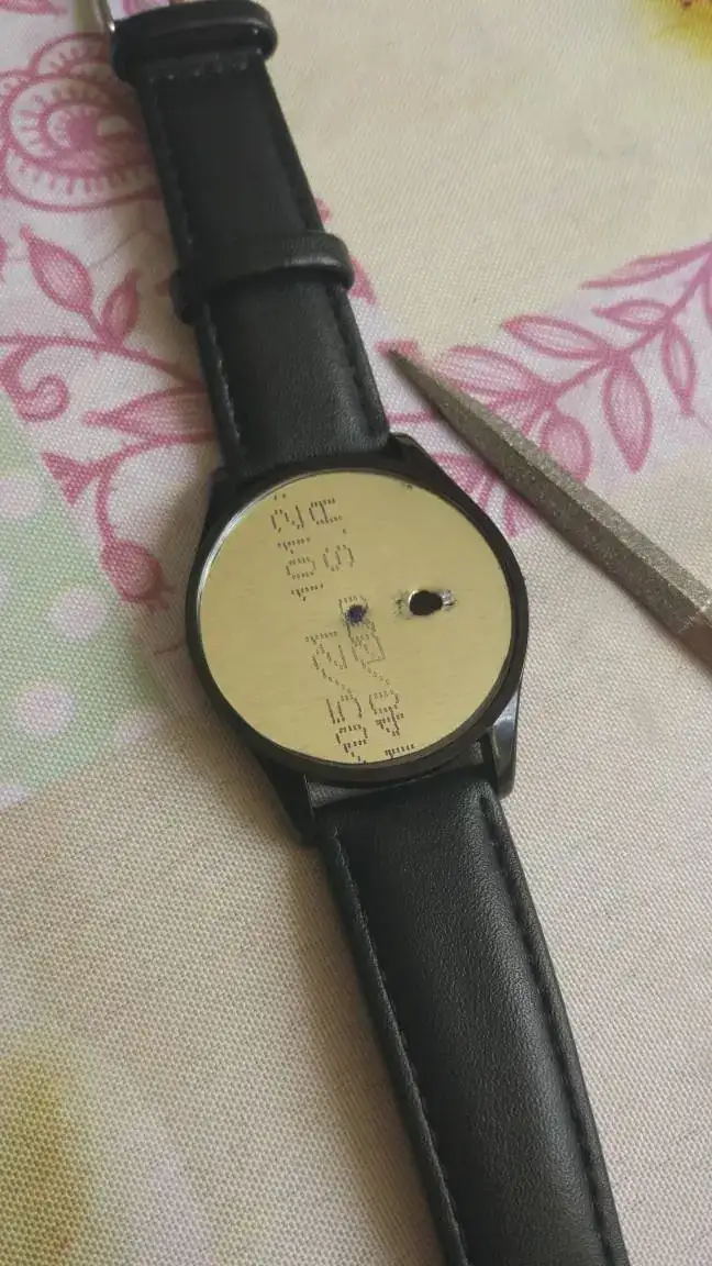

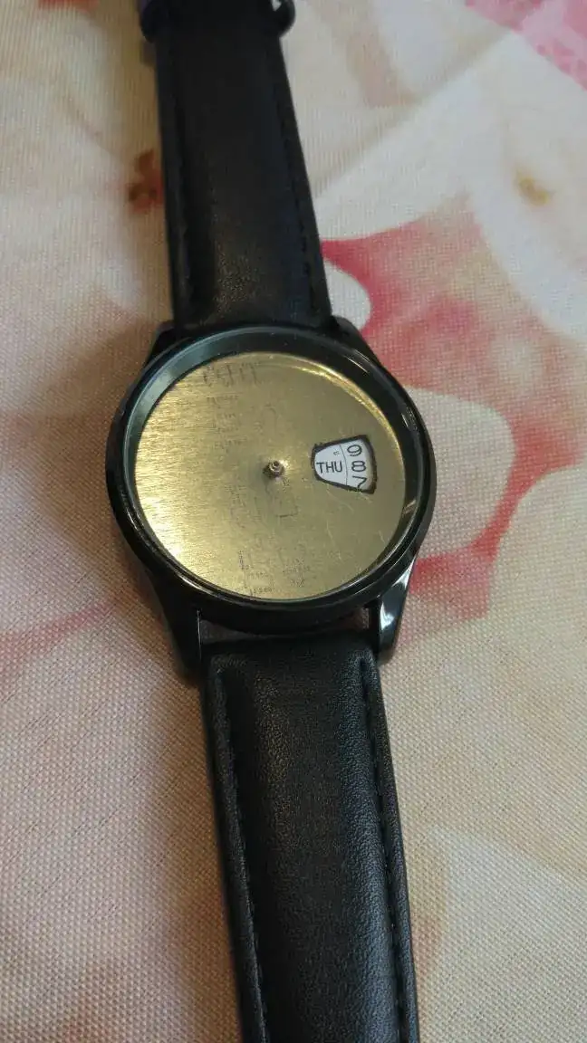

Sé que tenéis razón en todo, es la primera vez, y es para aprender, y vaya si voy a aprender.
El tema de las dos patitas imagino que tiraré a lo fácil que es la doble cara.
Para los bordes agujeros y demás tienes toda la razón, sin medios queda un churro.
Confío que mi novia sepa diseñar algo en el Photoshop aunque hace muchos años que no ejerce, es audiovisual.
La dremel quería comprarla, pero son más trastos para una casa pequeña, de todos modos las he visto a 50 70 en Amazon y merece la pena, aunque solo sea para pulir metal de un cierre de reloj.
Si ella se anima intentaré diseñar en 32mm una esfera, y a ver qué churro sale :)
Gracias por los consejos. Me estáis ayudando mucho.
Con un poco de tiempo de verano reempece otro nuevo.

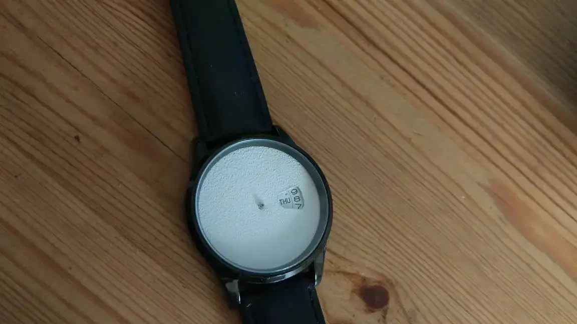

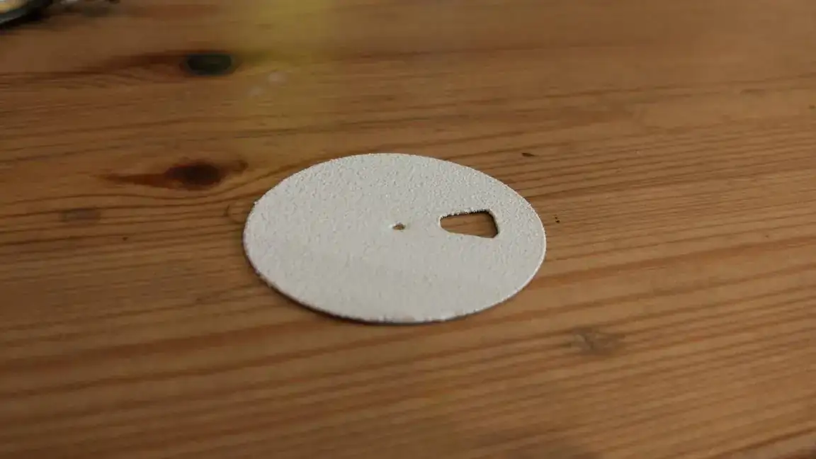

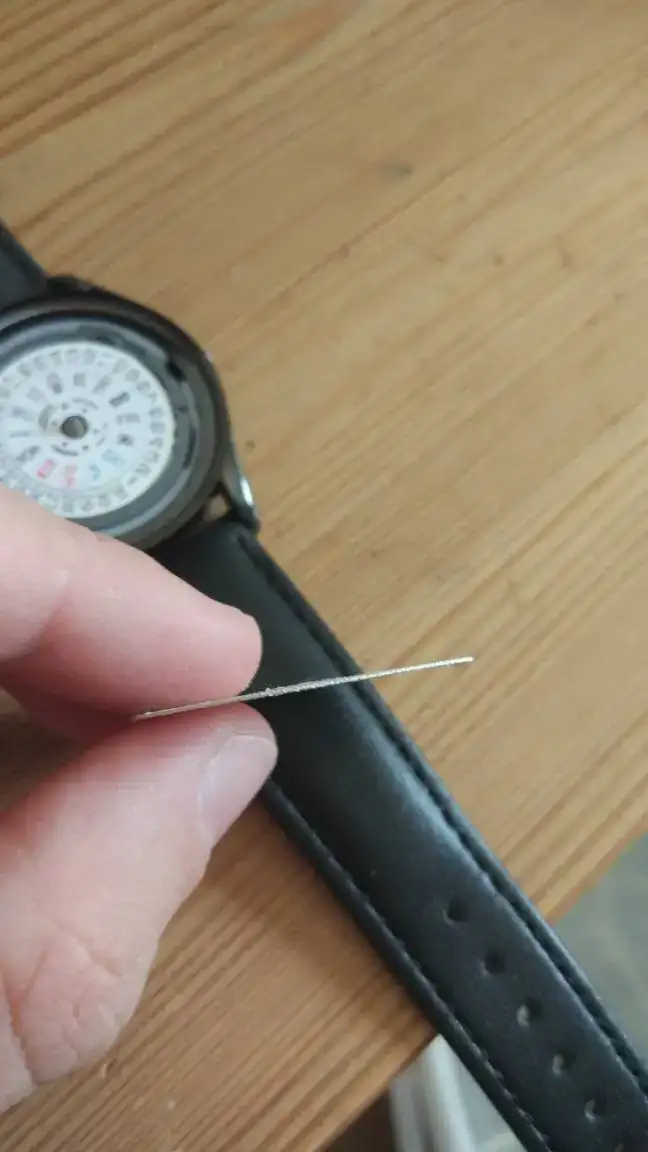

Ya tengo spray de imprimación, me queda escoger el color, spray de brillo para finalizarlo y adhesivo de doble cara.

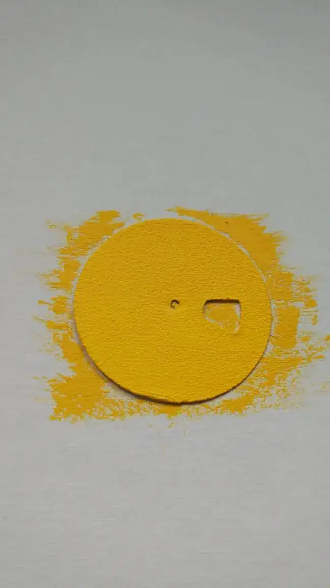

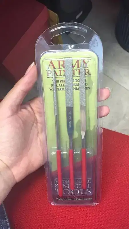

El agujero lo empecé y como no me entran las limas opté por abrir dos números más.
Es de latón 100% casero (y se nota para mal por desgracia)
Tenemos previsto mi mujer y yo, ya que el viaje de novios fue a Japón, poner mi nombre y el suyo en japonés en el dial en kanji.
Aconsejáis algún color?

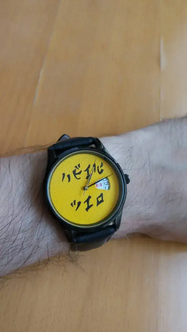

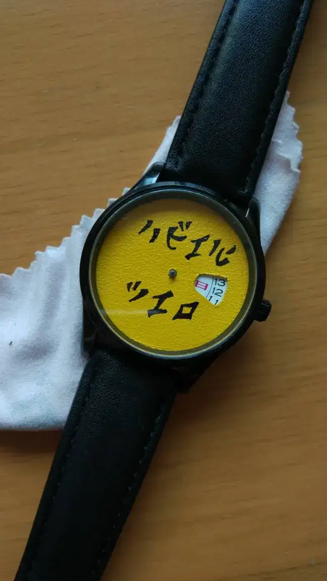

Bueno, aún no teniendo respuestas adjunto el resultado final y más o menos el proceso, por si alguien se anima que es bastante sencillo
Pone arriba Javier, abajo Cielo (mi mujer) escrito en kanji decidí a qué el viaje de novios fue a Japón
Buen verano.

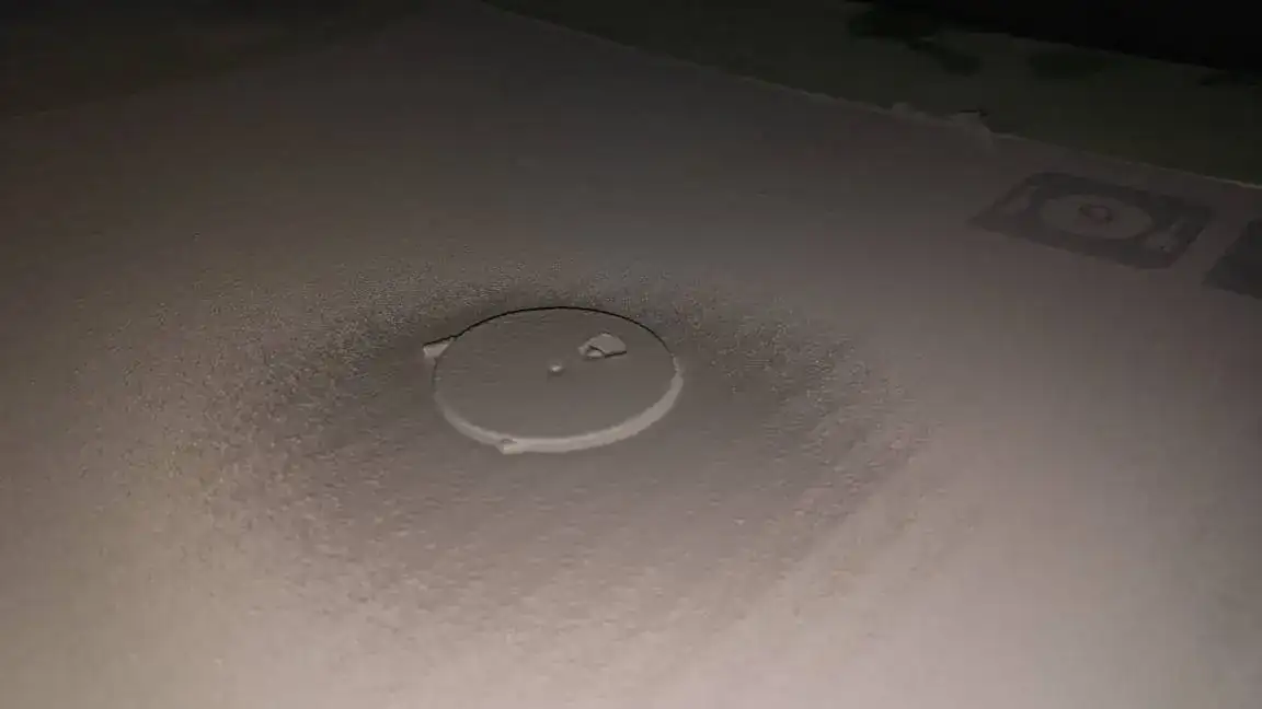

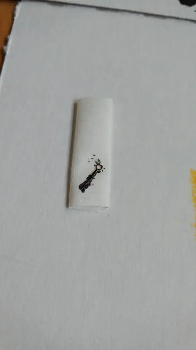

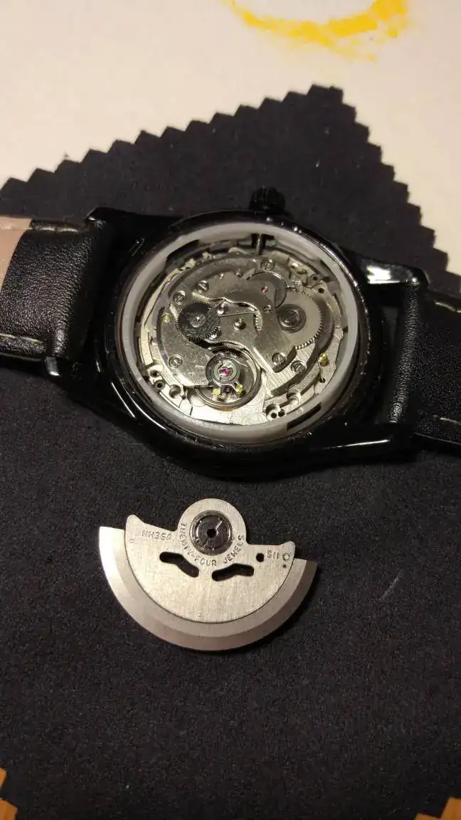

Intenté pintar la masa oscilante, no os lo recomiendo.

Muy bueno y original! Que pintura se utiliza para dial y agujas?
Saludos!
Saludos!
Para el dial es una pintura de modelismo de miniaturas Warhammer (que hacía hace bastantes años de niño), es un amarillo mate.
Iba a pintar igual las agujas con una de esas pero lo pinté con un rotulador staedtler ya que el pincel que tengo es muy grueso. Y todo fenomenal.
Que quieres que te diga, esto promete. Yo estoy con algo así metido en la cabeza y no hay manera de desatascarme. Me imagino que en estos casos nada como ser cabezota y seguir adelante.

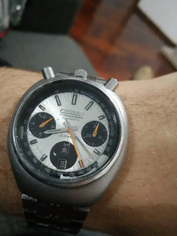

Quisiera restaurar el dial de esta belleza y eso implica repintar el sector del taquimetro ya que el bruto del relojero lo maltrato bastante cuando le hizo el servicio técnico.

Eso sí que es un trabajo de chinos. Podrías mirar tras pintarlo (que será muy difícil exactamente el mismo color) una calca en blanco de ese tamaño con número.
Yo a ese trabajo si que lo veo muy difícil si quieres que quede perfecto.

Si te sale mal hay más diales idénticos en eBay, pero en peor estado. Te paso un ejemplo. (Y más aún que todo es buscar)
Edito:
Éste son 30,y está mucho mejor, me das una segunda vida y en amarillo
La caja la pules con lijas y Scott britte y el cristal no sé si es Zafiro plexi etc, depende.
Gracias!! Lo cierto es que si me sale mal pensaba ponerle un aftermarket nuevo... Pero no me mandaré a pintarlo sin antes hacer mil pruebas pintando este dial en un cartón hasta que me salga de memoria.
Aunque siempre estoy a la cacería de alguna pieza que no funcione pero con el dial en mejor estado.
El cristal parece mineral, pero si tengo chance y aprendo cómo hacerlo le meto un safiro.
