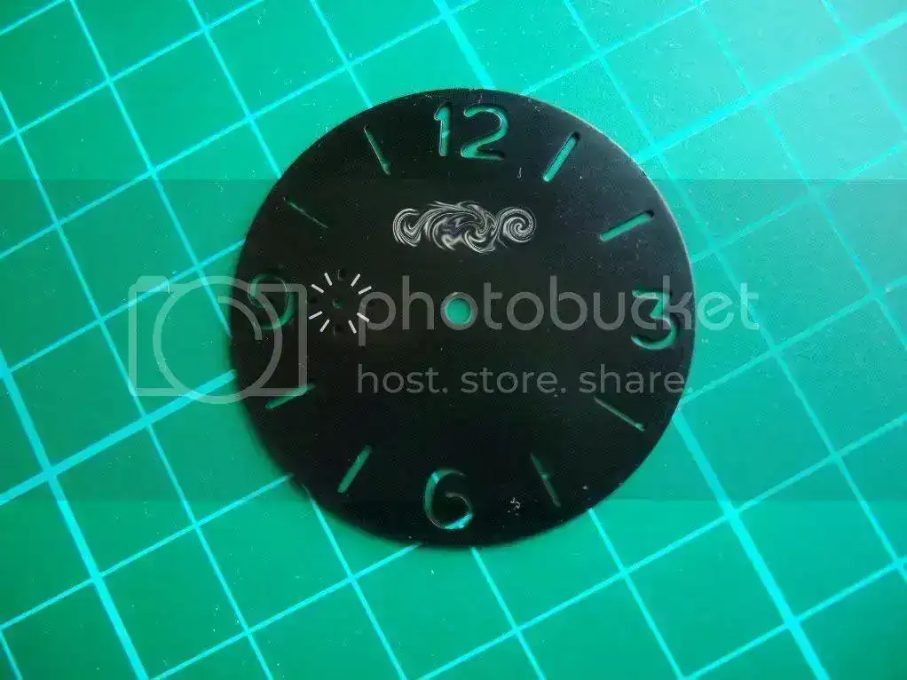

Proyecto:
Se lo prometí al compañero Yago (JaMeSBoND), y aquí pongo las fotos del proceso de elaboración de su 6152/1.
Como él no encontraba a ningún "chalado" por donde vive que estuviera dispuesto a montar el reloj, ;-) contactó conmigo para que le ayudara.
Le asesoré en el proceso, y eligió uno a uno los componentes de su reloj, al que considero como un hijo porque lo he hecho con todo el amor del mundo (como si fuese para mí).
La idea era hacerse un homenaje pero sin gastar mucho en piezas caras.

Ingredientes:
- Reloj completo de Gong estilo 127. Sometido a pulido, envejecimiento y ligeramente re-modelado.
- Agujas envejecidas y re-lumeneadas (estilo vintage)
- Trasera Ciega de DSN. Firmada por el lado interno con firma propia: escudo y caracteres: "ESS 6152 1"
- Cubre corona estéril DSN. Envejecido y re-modelado.
- Leva de Athaya (Adrian)
- Plexi O24, Oyang compatible con T24. Envejecido físico (micro fracturado)
- Springbars de muelle, con soldadura para ocultar los extremos de tipo tornillo.
- Correa modelo SIE de Jacobo.
- Dial de serie con resina y lumen tintado. Envejecido agresivo y fuerte.
- Tratamiento de estanqueidad básico. Añadiendo juntas y grasa de silicona.
FOTO LOG:

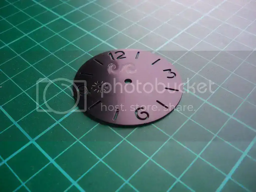

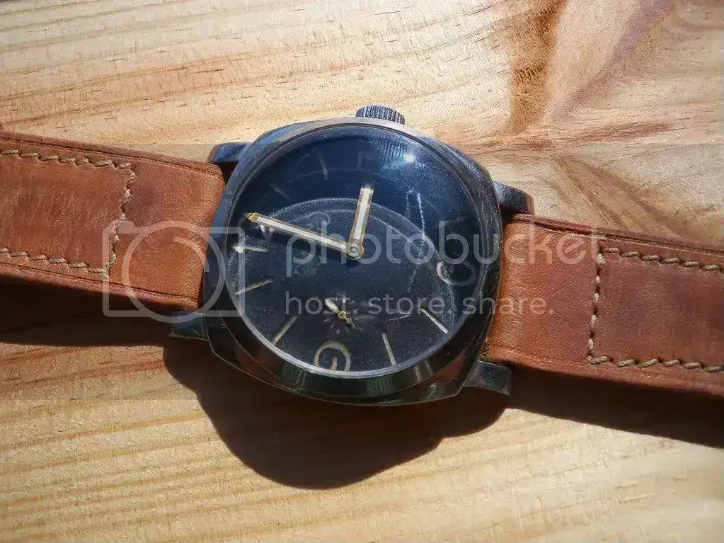

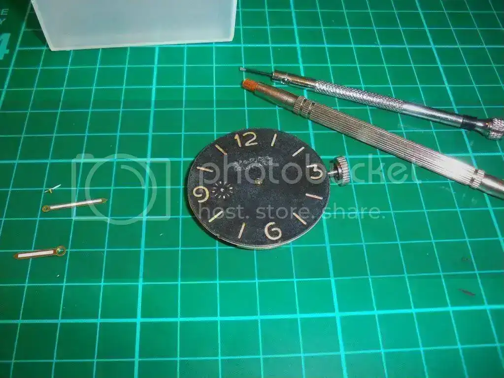

Esfera, antes

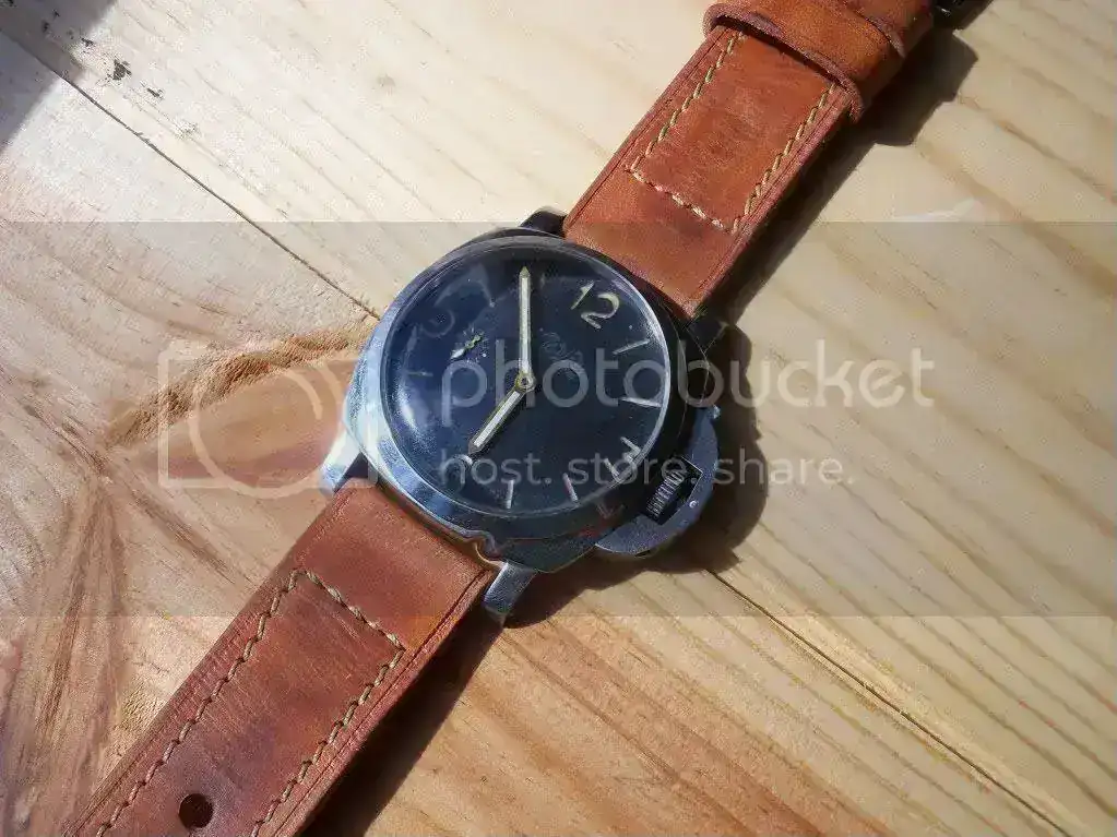

y después. Yago quería una esfera maxi maltratada.

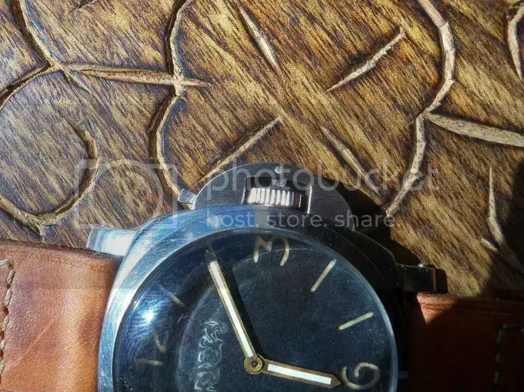

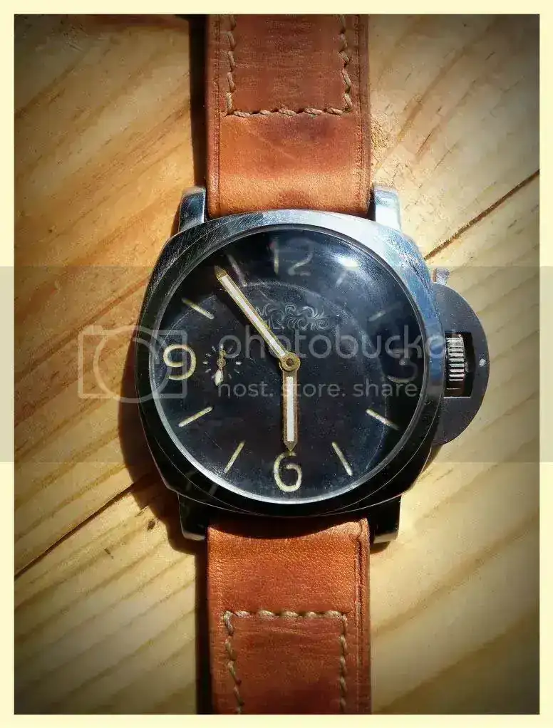

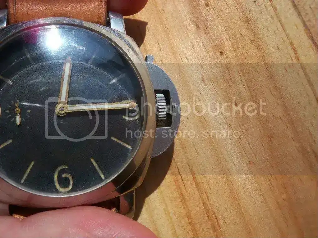

Detalle de agujas y esfera

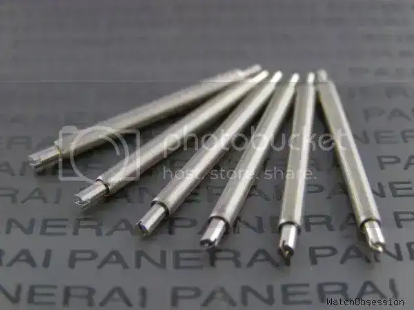

Springbar antes de la soldadura
Springbar disfrazados de vintage (con soldadura)

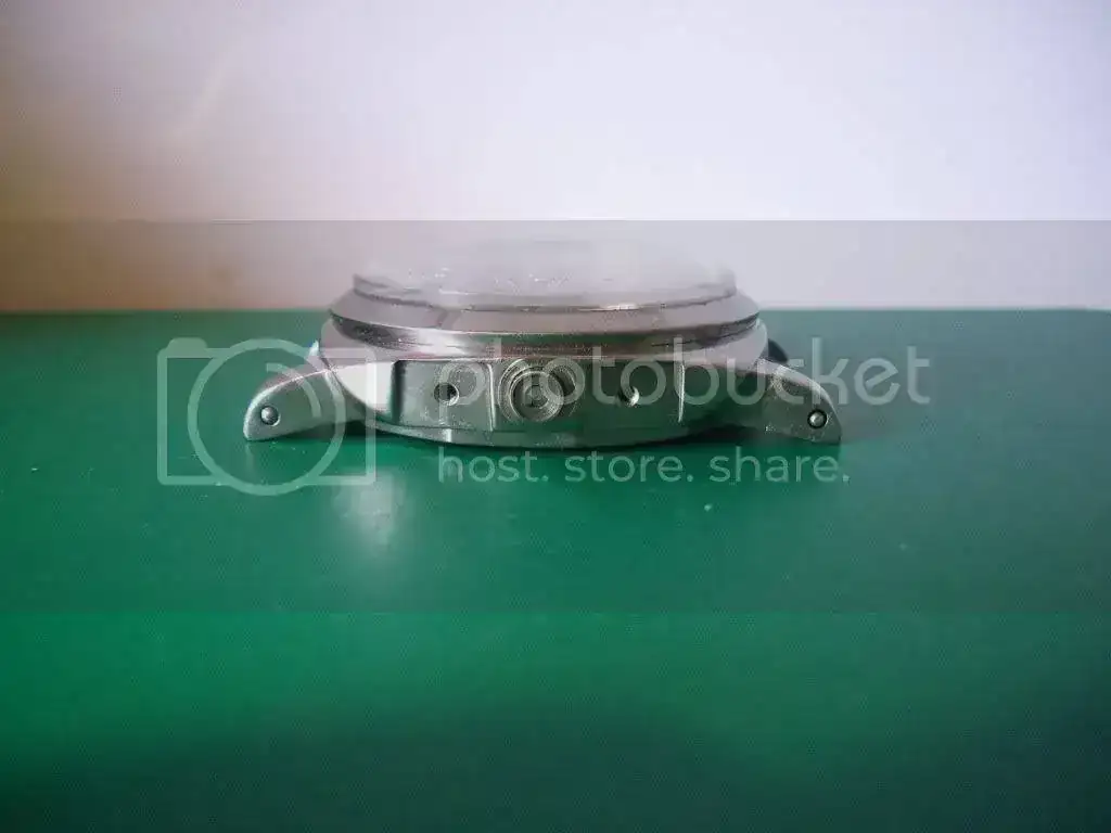

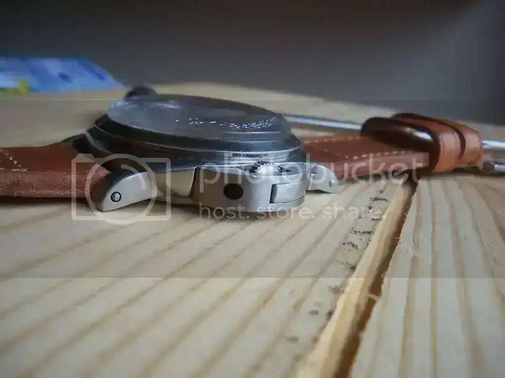

Laterales de la caja, se reducido el perfil, bajando las "esquinas" superiores. Es un remodelado poco agresivo, para no eliminar material de las garras y tener problemas con posibles intercambio de pasadores por unos de tipo tornillo real.

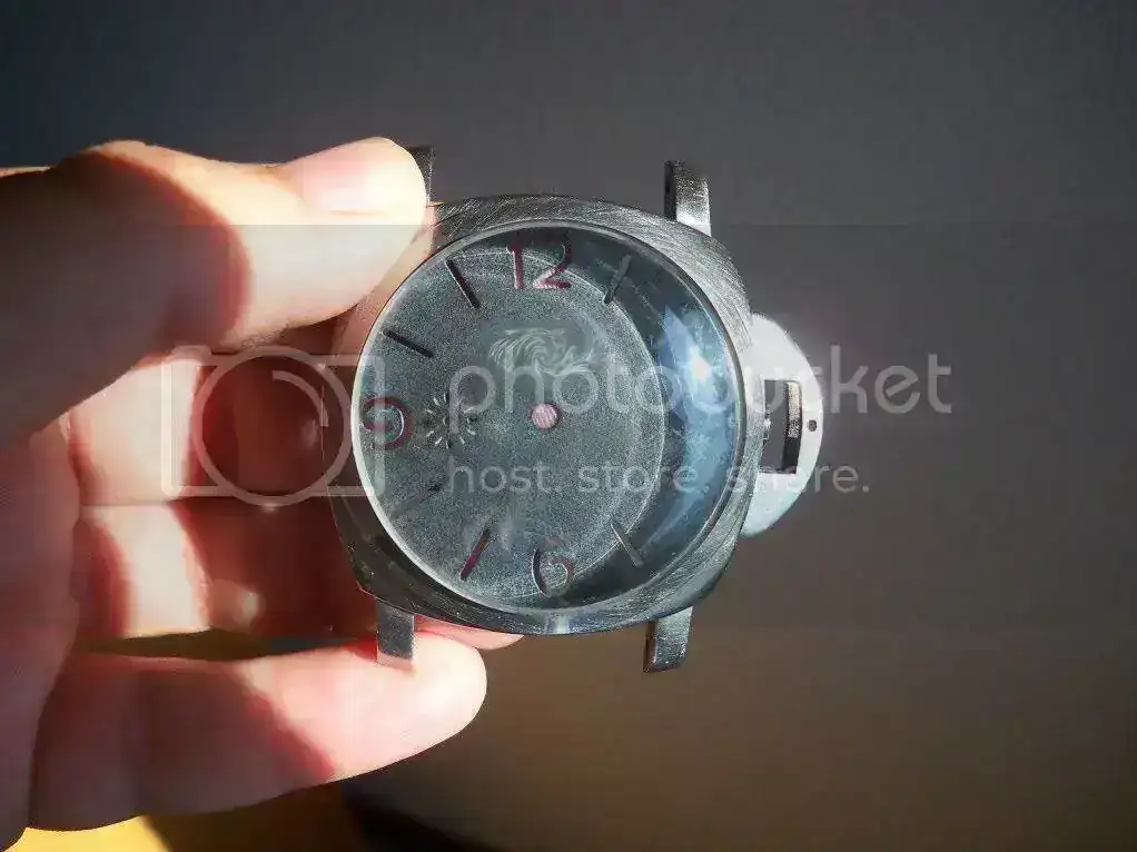

Pulida y después, desgastada ligeramente.

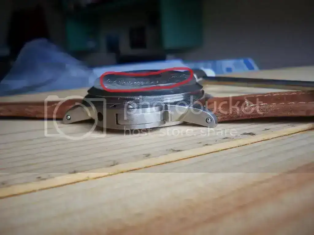

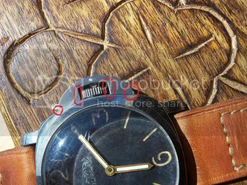

Detalle de plexi, en rojo está marcado el envejecimiento de micro rotura

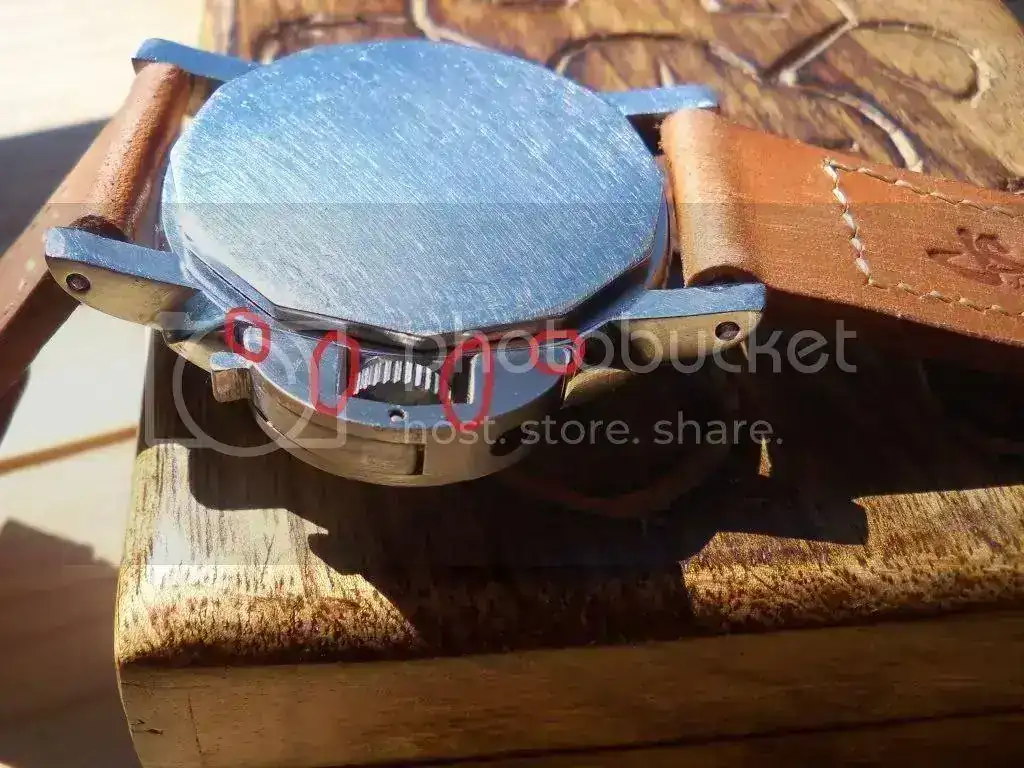

Detalle de los biseles que se le han hecho al cubre corona

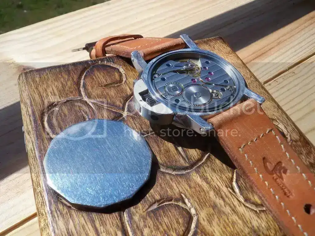

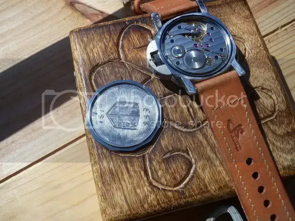

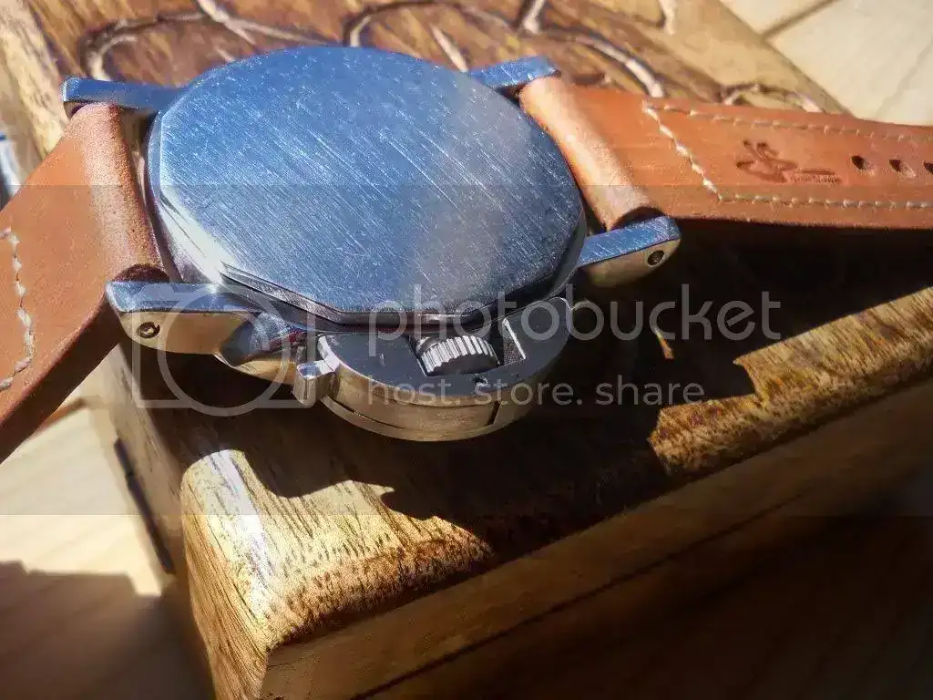

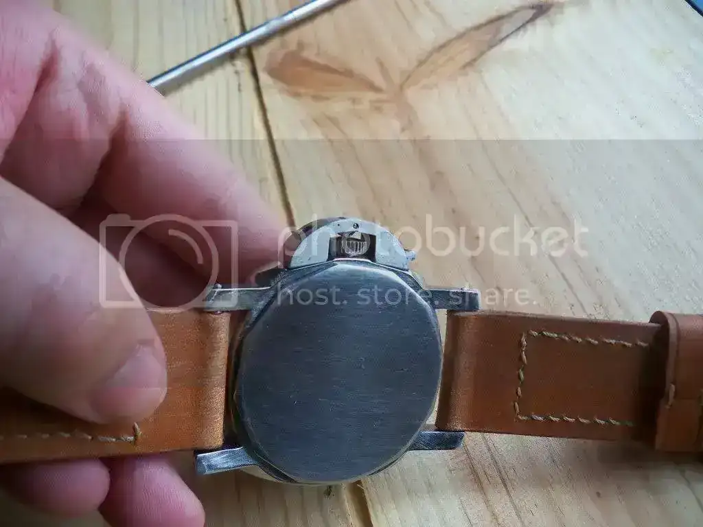

Detalle del grabado de la firma en la tapa trasera (me costó con las herramientas que tengo)

Estreno mi entrada en este foro publicando algunos de mis proyectos.
Junto con Carlos (Charlitos) y algún otro forero (lo siento, no se aún quienes estás aquí ::blush::), llevamos un tiempo haciendo de las nuestras y montando nuestros propios relojes a medida :friends:
En HdR tenemos una sección para estos proyectos, y como soy nuevo en este foro, no estoy seguro de si debo publicarlo aquí o en otro lado :(
ACLARO QUE NO ES UN FAKE NI ME GUSTAN LOS FAKES, sólo he emborronado el dial porque no estoy seguro de si, por aquí se puede o no, poner Marina Militare...
Proyecto:
Quiero agradecer su confianza en mí. También quiero agradecer a Ángel (kike33) por suministrarme unas piezas que tenía sueltas y a Jacobo por la pieza de artesanía que ha hecho para la correa. Y también a Carlos (El monitor), por darnos está oportunidad de compra relojera con confianza.
Ingredientes:
FOTO LOG:
Esfera, antes
