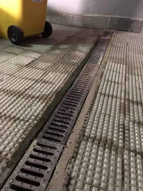

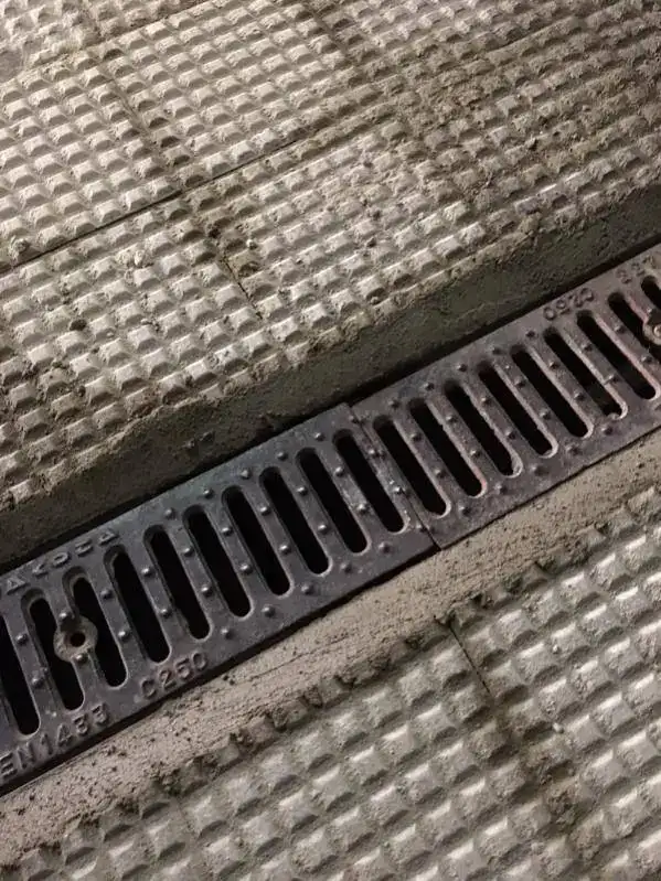

Acudo a vuestra misteriosa y delirante capacidad de saber de todo.
Tenemos una canaleta en la rampa de acceso/salida parking. Estaba rota y la han reparado, pero ya se está volviendo a romper. Es una zona de paso frecuente de moles de hasta 2000kgs.
Qué podríamos poner para evitar lo que parece inevitable? Algún tipo de badén bajo justo zonas de paso de ruedas?
Gracias.

No está a ras.
Creo q por eso se rompe.
Sí. Es es el problema. Pero los "expertos" es lo que dicen que pueden hacer. Y es la segunda vez que la arreglan. Por eso, para no tener que hacerla entera....
Si está mal hecha hay que hacerla bien. Lo demás son parches y dolores de cabeza, por no decir dinero tirado.
Yo se bien poco de la cosa esta de la construcción, pero si se levanta es porque esta mal hecha. Claramente se ve en la fotografía que hay dos cosas mal.
La primera es que están a distinto nivel la canaleta y las losetas. Si estuvieran enrasadas los vehículos pasarían limpiamente. Al no estarlo, se produce un efecto bache que acaba por romper el tinglado.
La segunda cosa que esta mal son las losetas. Lo suyo es que hubiesen empezado a colocar desde el vaso de la canaleta hacia derecha e izquierda, según foto, y totalmente enrasadas. De ese modo, no hubiera habido desnivel, ni esos centímetros de cemento, que acaban destrozándose.

Las tapas de arquetas, imbornales o lo que sea llevan distintas denominaciones en función del peso que soportan. Van de B 125 a D 400. La última soporta el paso de vehículos pesados, la primera no soporta un coche. Eso es lo primero, elegir bien la canaleta. Despuws de eso debe colocarse bien, enrasada como te han dicho y con una base decente donde apoyar la rejilla. Hay otras rejillas que se montan de otra forma y mo hacen ruido y son más resistentes. Solo llevan rejilla desmontable en un lateral. Creo que las fabrica Acodrain.

Simplemente viendo una foto, es difícil, pero voy a dar mi opinión.
LA solución al problema la han dado ya los compañeros:
1°. La diferencia de nivel produce fuertes impactos en la canaleta.
2°. El tipo de canaleta. Hay que ver si cumple la norma, pero por la foto yo diría que sí.
La solución que yo haría es: levantarlo todo, volverlo a colocar la canaleta al nivel de la rampa, hormigón ( no mortero) y volver a solar.
Para no tener la rampa inoperante mucho tiempo, aconsejo cubrirla con planchas de acero, a fin de que durante una semana o así, el hormigón fragüe correctamente sin soportar las vibraciones de los coches al pasar.
Y si al hormigón le añadís fibra, pues mejor. Pero no es necesario.
Comprendo que es una faena meterse en romper, rehacer... Pero a la larga os evitáis molestias.
