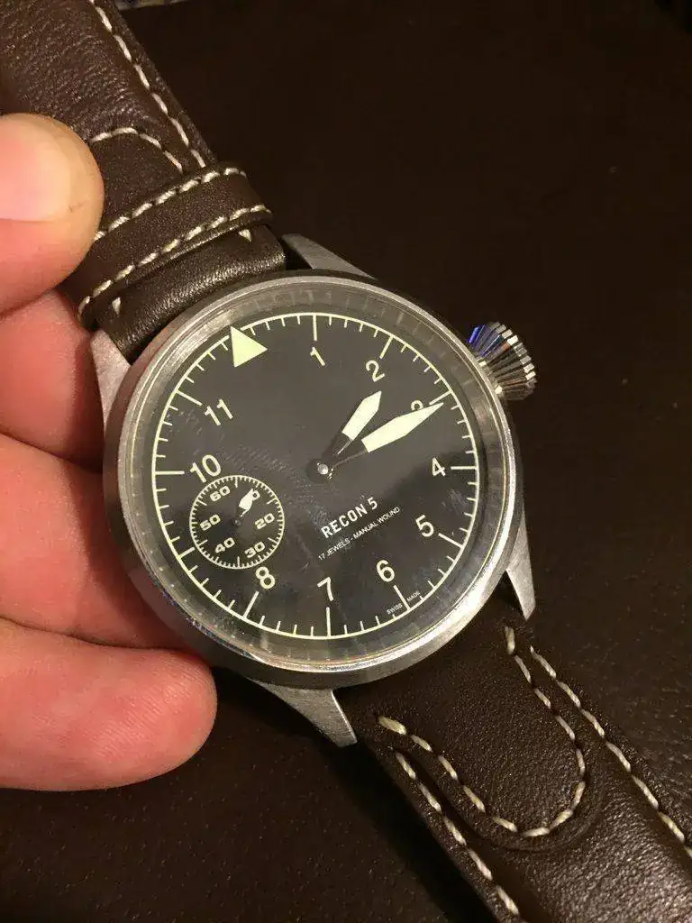

Hoy os presento otro reloj personalizado. Se trata de un Prometheus RECON 5 que compre a muy buen precio en el FcV y que monta una estupenda Unitas 6496 decorada con Cotes de Geneve. Doble zafiro y una caja de acero de 44mm con unas formas muy proporcionadas. De lo mejor es La Corona sobredimensionada de diamante. Originalmente el reloj era así:
En mi humilde opinión el dial no está bien resuelto en este reloj, así que me propuse modificarlo a mi gusto.

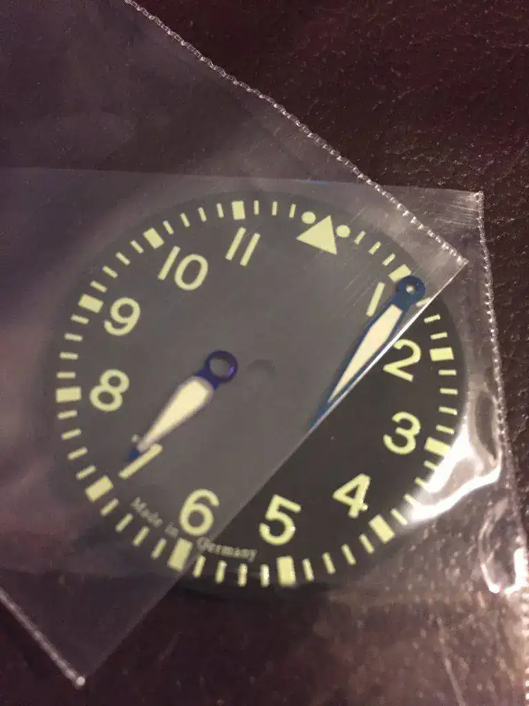

Pedí un dial A del big pilot de Tourby, con unas agujas azuladas (pero no a fuego). Este:

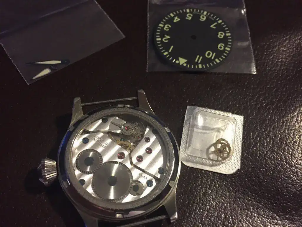

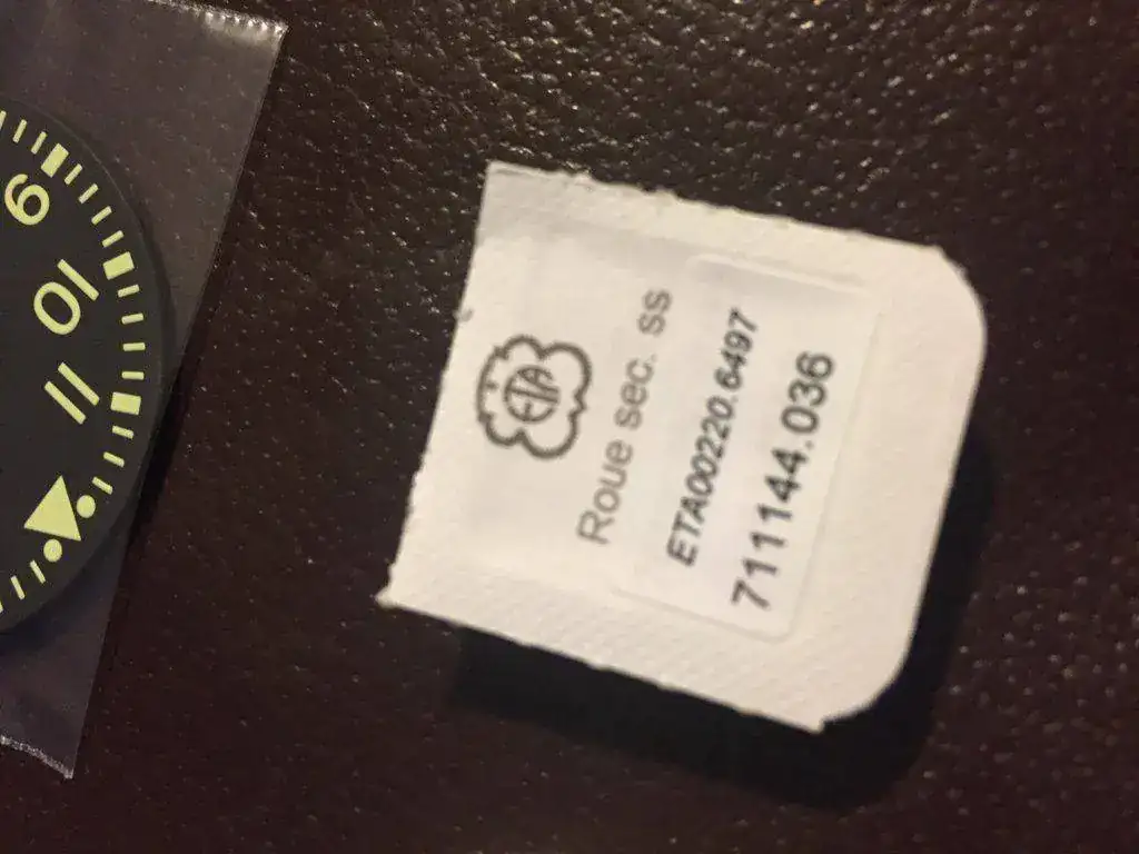

También una rueda de segundos sin el cañón de segundos para sutituirla en el calibre y montar el dial A son segundos (lastima lo difícil de conseguir y caros que son los calibres Unitas con segundero central). Otros optan por cortar el cañón de segundos de la existente, pero yo prefiero que el proceso sea reversible:
Los indices del dial son "verdosos" en lugar de blancos, lo cual me sorprendió. El resultado con agujas azules no me convencía. Ademas el lumen de agujas era muy superior al del dial, por lo que había demasiado contraste y daba sensación de piezas que no pegaban. Por eso pedí un set de agujas en Francia color acero mate, como la caja, con dudas, pero finalmente el resultado me ha gustado. Además el lumen es acorde.

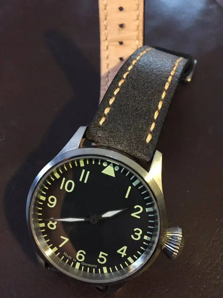

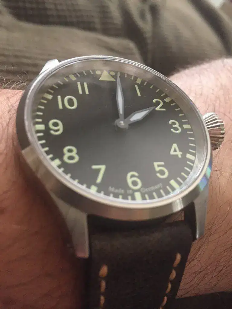

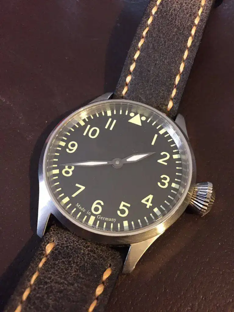

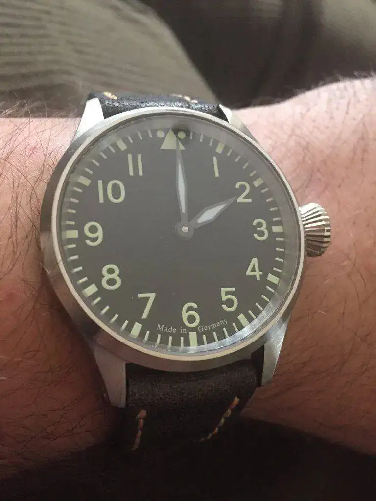

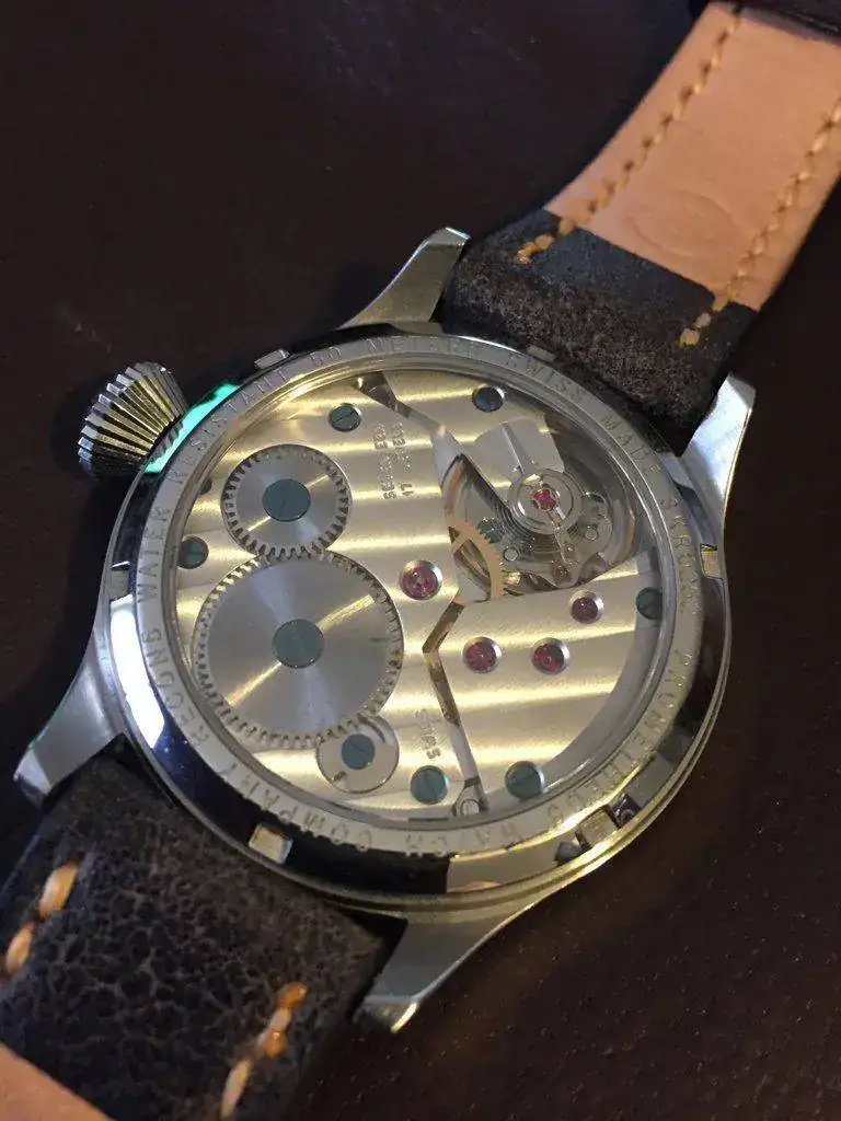

Así ha quedado una vez sustituida la rueda de segundos para eliminar la aguja, montado el dial A, y las agujas francesas.
La Unitas es una delicia. 0s en 24h. El resultado me ha gustado.
