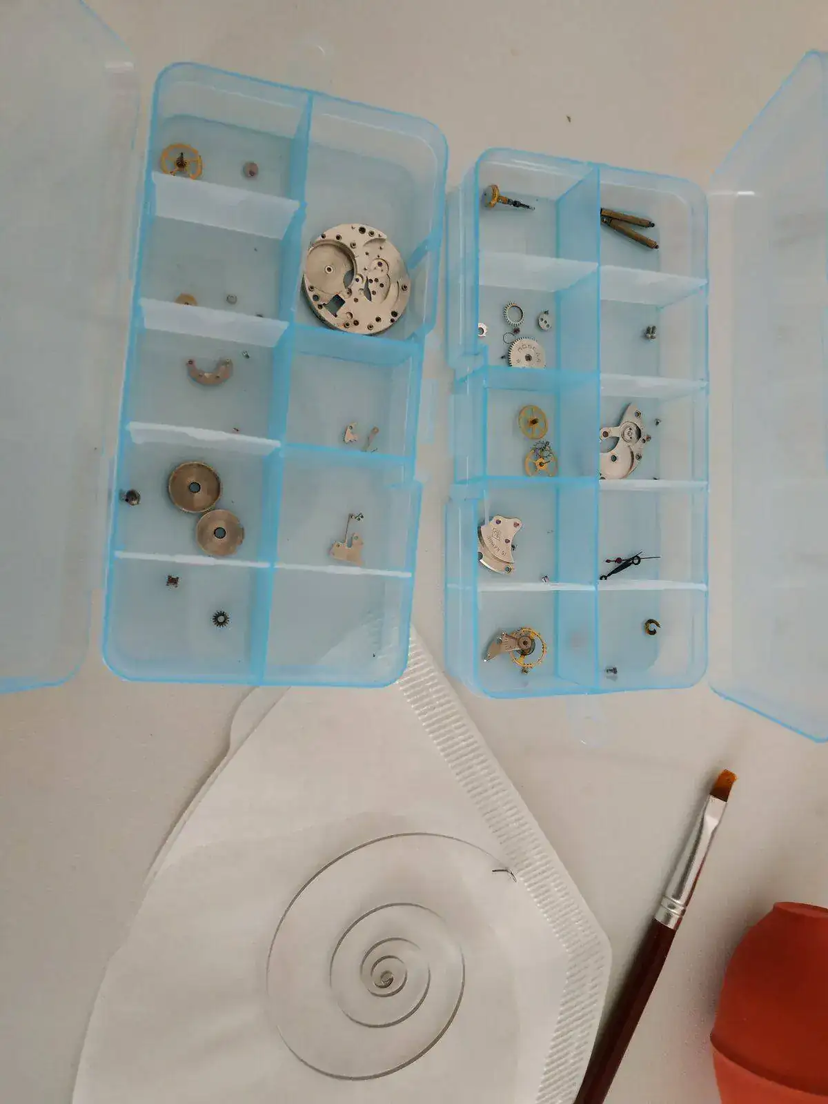

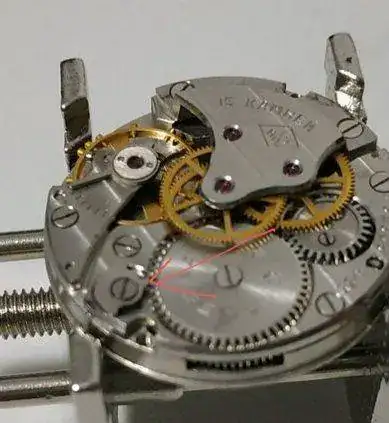

Buenos días a todos,
Pues resulta que me he puesto a arreglar un Pobeda:
Mi sentido arácnido me indica cuál es el problema, pero lo expongo, por si alguien me puede aportar algo.
El chiquitín en sí funcionar funcionaba, pero atrasando bastante, así que he procedido a su limpieza a base de pincel (no tengo lavadora ultrasonidos, me he gastado todo mi dinero en relojes y Cruzcampo) y lubricado.
Todo parecía ir bien hasta que he intentado darle cuerda. Al principio parece que la cuerda va bien, se pone dura... y como que se suelta. Entiendo que el muelle real no está bien enganchado a la ranura del barril y voy a tener que desmontarlo todo (jodeeeeer, qué pereza ::bash::), darle otra pequeña limpieza porque lo voy a guarrear al desmontar (jodeeeeeer, más pereza ::bash::), y volver a lubricar y montar.
Como notas adicionales, nótese que le daban cuerda al bicho con alicates, porque no me explico el desgaste de la corona.

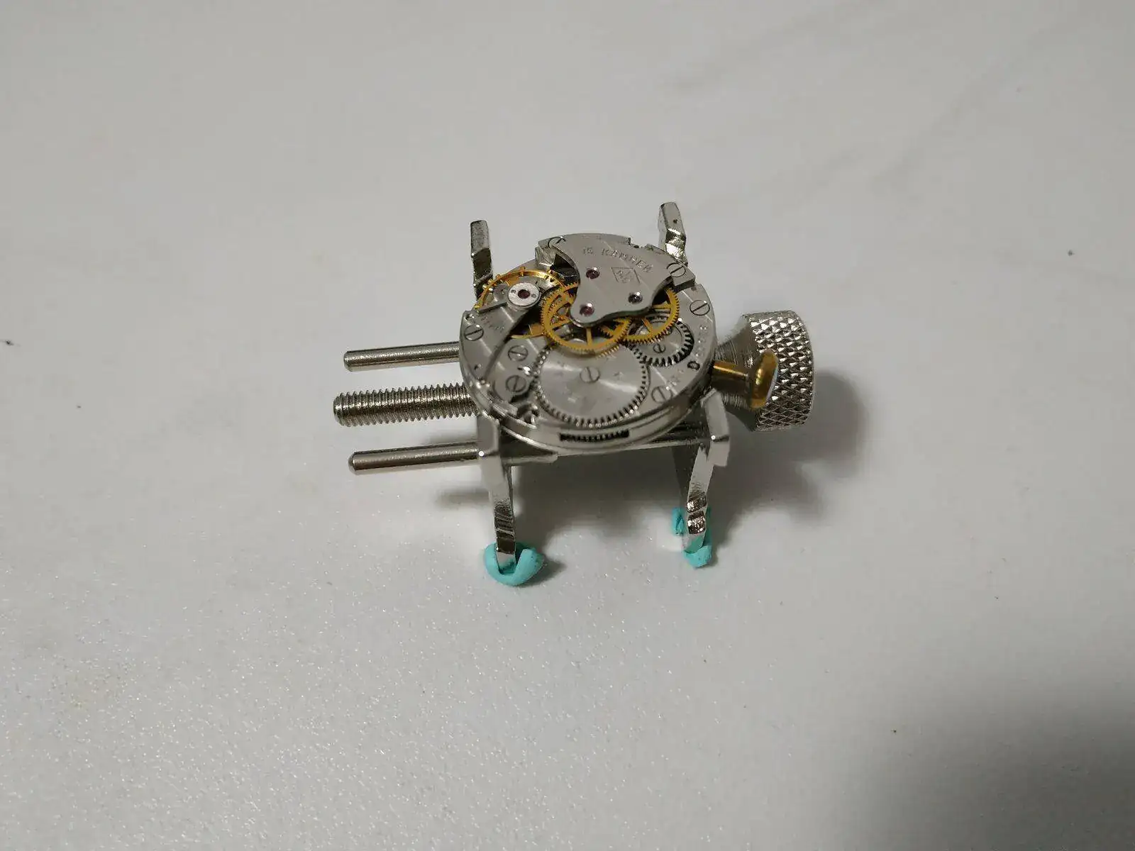

Nótese también mi solución para que el soporte no me baile. Quién necesita un soporte Bergeon...

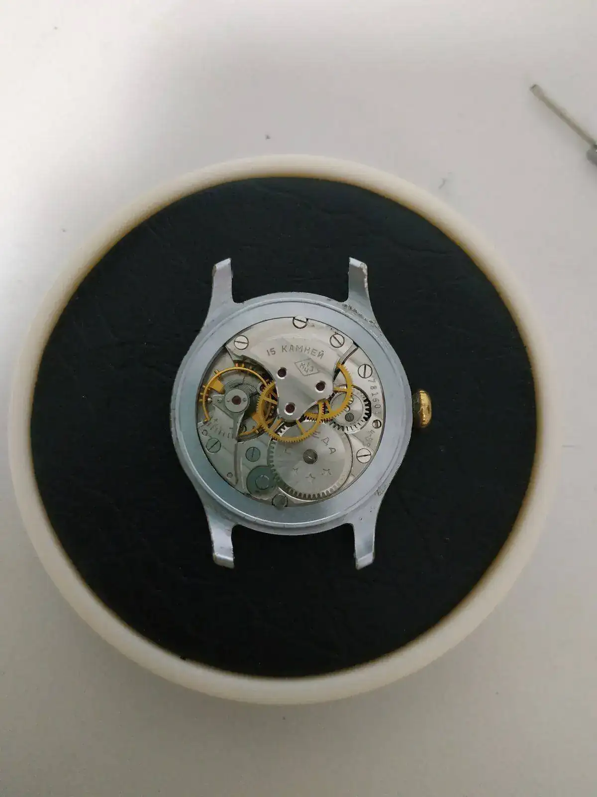

Hola Nahrein.
A priori parece ser lo que dices, que el muelle está suelto, así que te tocaría desmontar todo otra vez.
Pero tengo una duda, viendo la foto parece que el trinquete no esté bien colocado, ¿Puedes poner una foto con un poco de detalle de esa zona?
Aqui:
Reacciones: Canosso, Ciclocampista, Duir y 1 persona más
Buena vista Marius.
En efecto en la posición aparente de ese trinquete no parece que pueda cumplir la función de frenar el debobinado del muelle real.
Reacciones: Marius Jacob, Nahrein y Ciclocampista
Pues no era del trinquete, se quedó en una posición rara, pero al intentar dar cuerda se puso bien, pero el problema persistía.
Incluso sin trinquete hacia lo mismo.

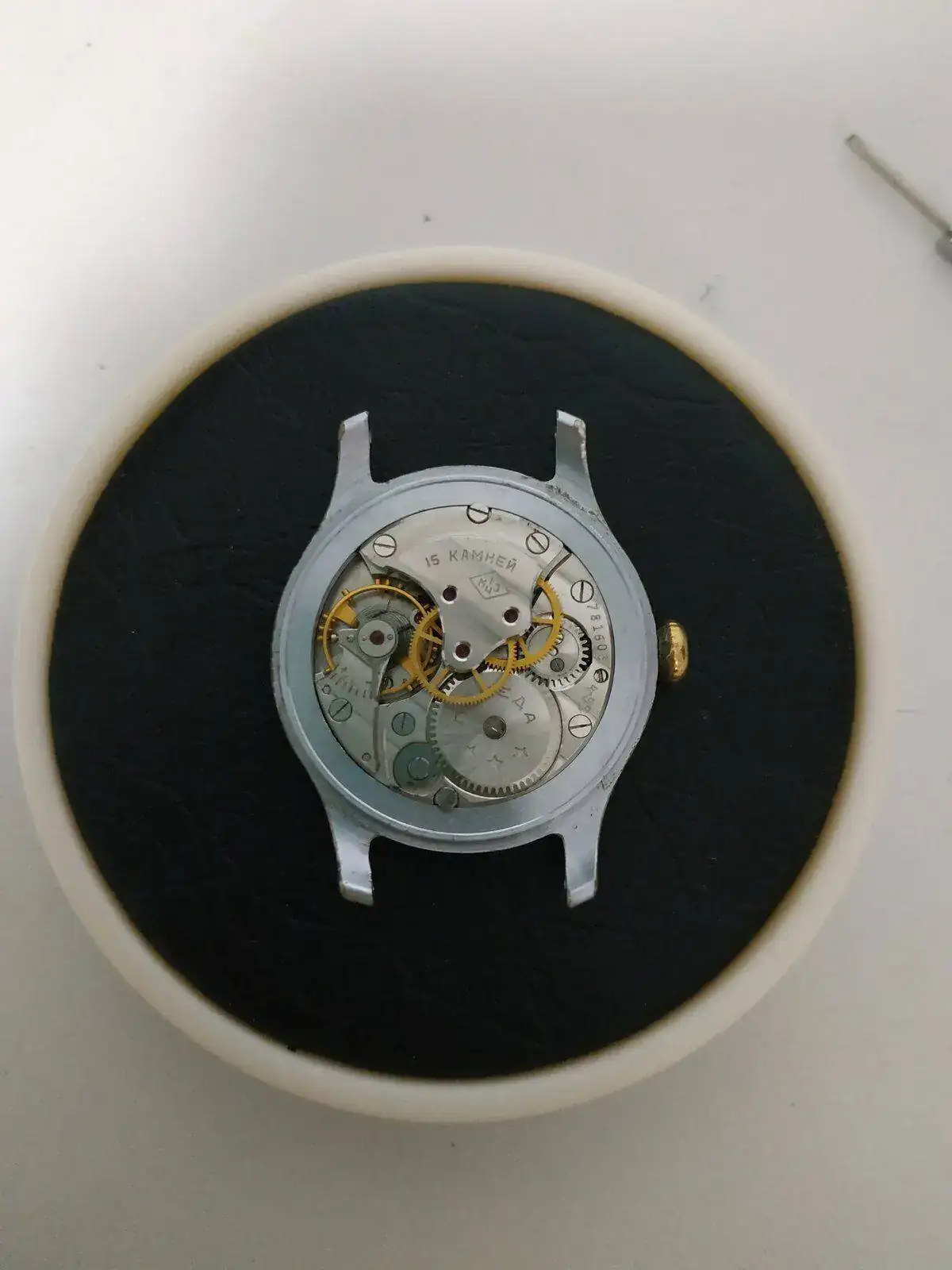

Ahora mismo está en este estado:
Reacciones: DrSlump, PabloXX y Marius Jacob
Vaya vaya, no has perdido el tiempo. :ok:

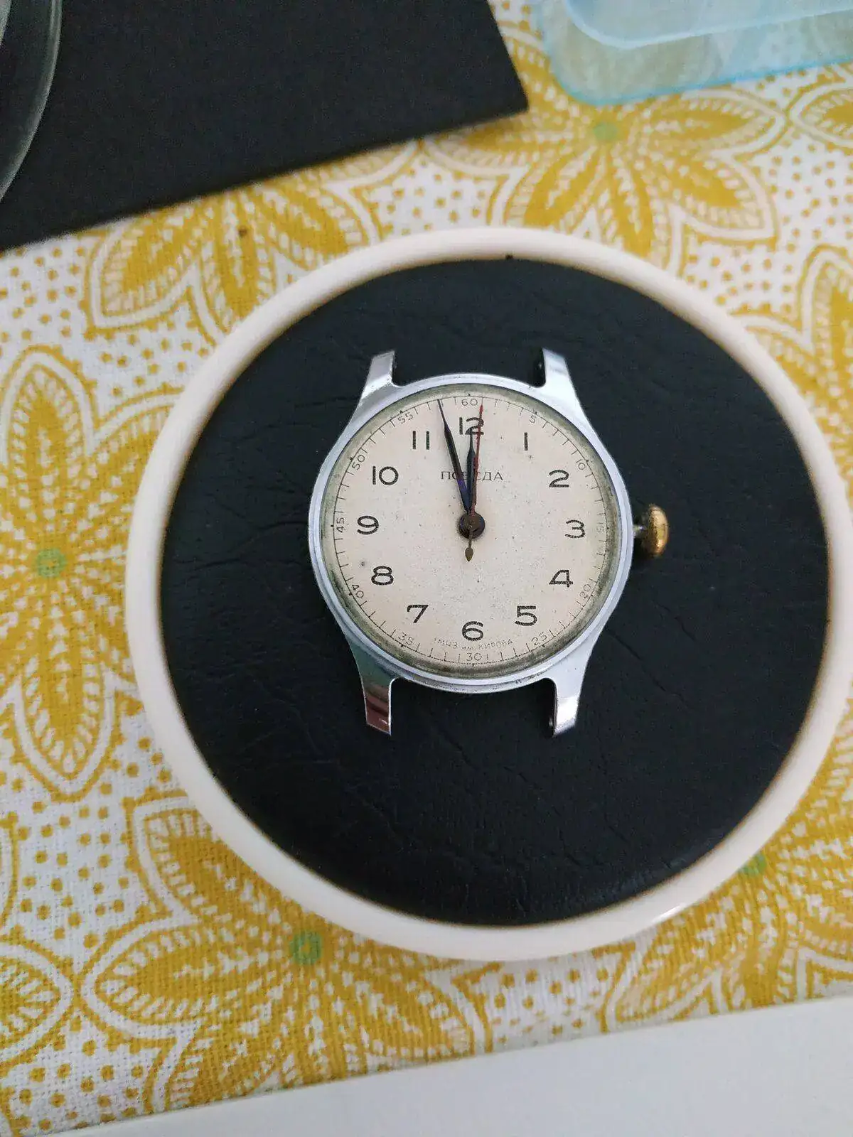

Actualización: conseguí un tornillo nuevo, volví a perderlo (y no aparece ni este ni el anterior). Por suerte tenía otro más, que he conseguido poner.
He terminado de montar y engrasar y he conseguido dejarlo en -4 segundos al día.
Ahora el último reto: conseguir montar el segundero central. ¿El de los Pobeda tiene truco?
Unas fotillos para animar:
El rojo de la aguja se va con tocarlo, casi ha perdido todo, pero era imposible conservarlo sin usar telekinesis.
Estoy por ir a Quiroga y que me pinte y ponga la aguja, porque total, ya iba a llevarlo para que cambiase el plexi, que está roto.

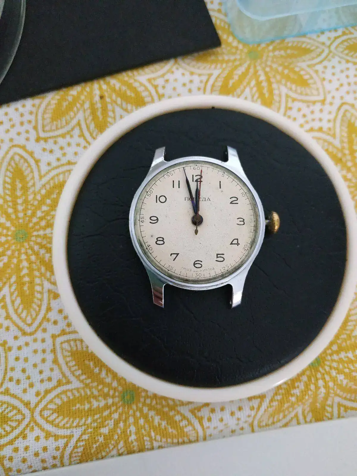

Ver el archivos adjunto 2388937
Ver el archivos adjunto 2388938
