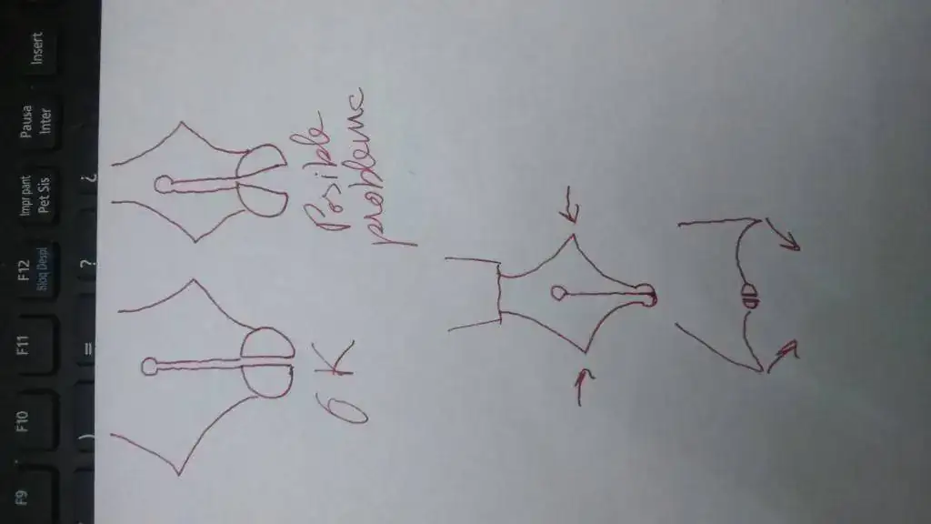

El problema puede ser que las dos mitades de la bola de iridio no estén perfectamente paralelas. Yo hice una pregunta en el foro, pero enmedio de otro hilo que no recuerdo, y Quichito me dio la solución. A ver si te pongo un dibujo como el que Ángel me hizo. Se soluciona a veces simplemente con apretar los extremos de los gavilanes. Espera que dibujo y hago una foto:
No soy capaz de girarla, pero creo que se ve bien. Si empujar hacia adentro y hacia abajo no es suficiente, hay que desmontar el plumín. Si no te atreves, a T&T o Grafopasión, y otro de tu confianza.
Ver el archivos adjunto 427042
Probaré con el método que me describes -y que has representado magníficamente en el croquis, gracias-.

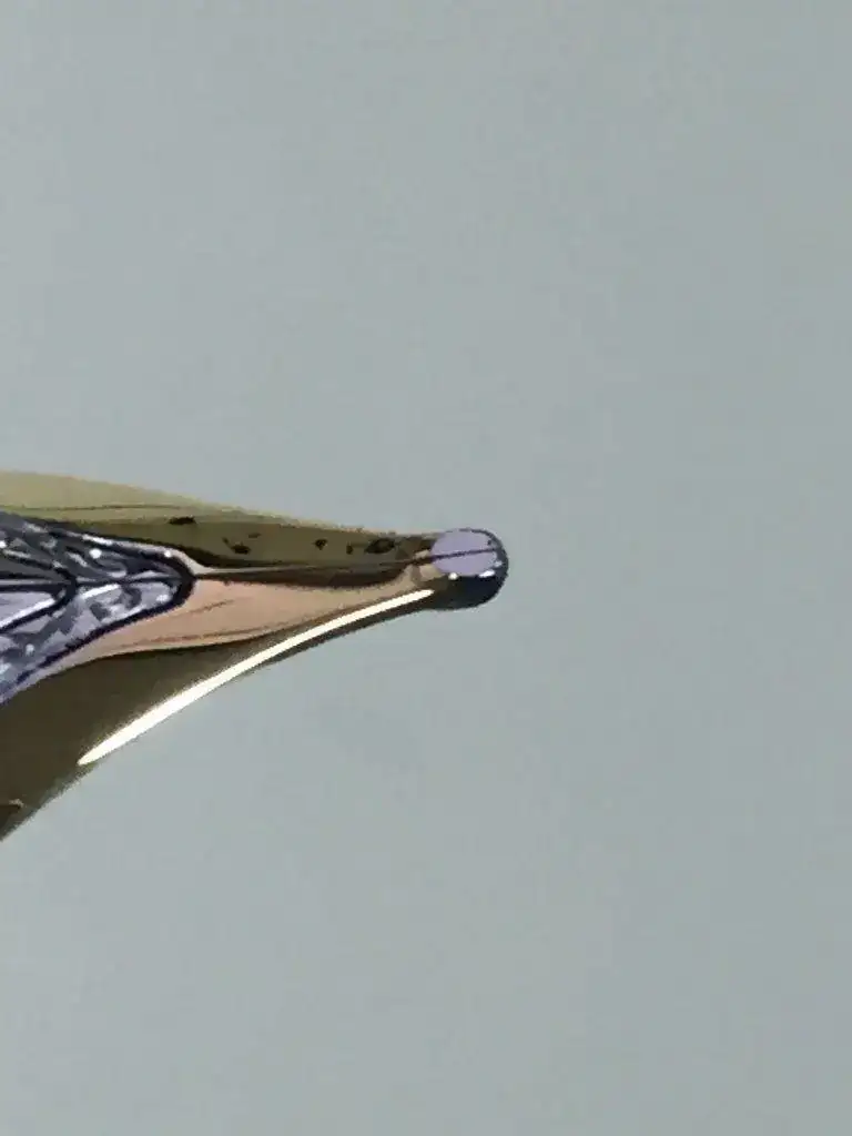

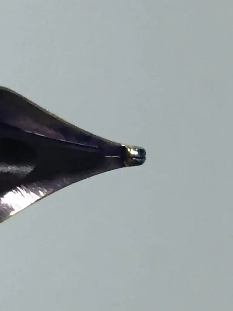

He conseguido hacerle unas fotos al plumín con el móvil. Las pongo a continuación:
Aquí he alcanzado a ver cosas que a simple vista no he podido. Parece que ambos lados del punto quedan redondeados al interior, haciendo probablemente que, al contacto inicial, la tinta se quede arriba, que no baje porque el ancho de la "fisura" entre las dos mitades se ha ampliado... (no sé si lo que digo será un disparate...).
Quizá haya que inclinarse por la solución del desgaste. De todas formas, y al ser lo más delicado, intentaré antes las alternativas que me estáis comentando.

Aparte de lo que te señalé, los iridios se ven más separados en la parte inferior, tiene efecto culito de bebé. Tienes que pasar el plumín por micromesh, que es una lija de grano finísimo, o por papel antiguo y rugoso, haciendo ochos (con tinta o agua, nunca en seco) hasta que veas que esas redondeces desaparecen. Si no es suficiente, hay que poner paralelas ambas mitades.
Sí, parece un poco de Baby Bottom... hay algun tutorial para arreglarlo como dice el compañero. Es un arreglo de 2 minutos, la cosa es ir muy poco a poco e ir probando continuamente para no pasarse. Suerte
