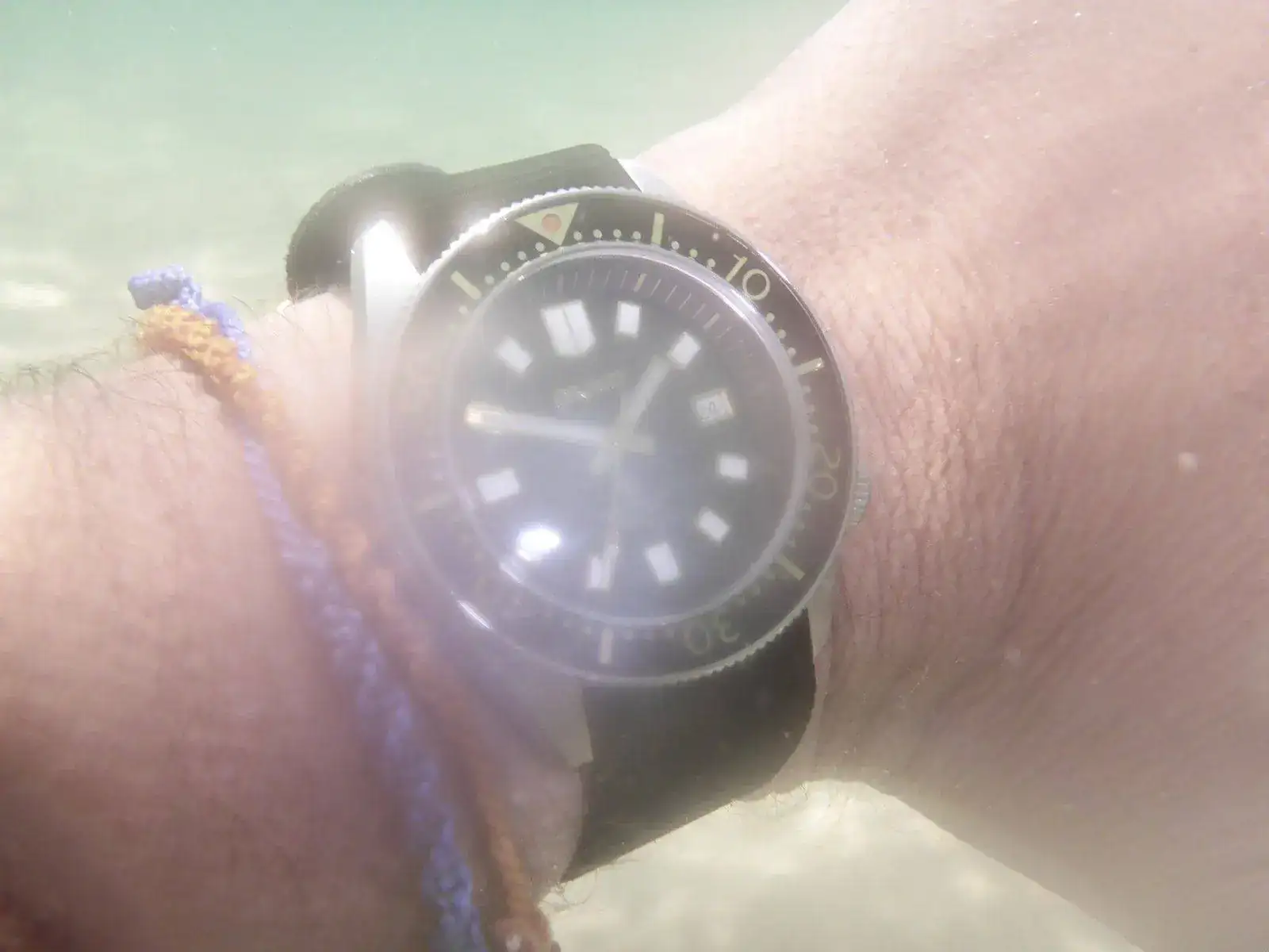

Hola a todos, este verano con motivo de un viaje me compré una cámara acuática recomendada por un compañero de este foro, se trata de la panasonic Ft5, una maravilla, pero desde hace unos días sufro de la maldita condensación que se forma en el interior de la lente, la cual dificulta la fotografía y sus posteriores resultados, sabéis de algún truco que me ayude a eliminar este engorroso problema, os dejo un ejemplo, gracias.

Buenas, la batería va bien, aguanta el tipo perfectamente, aunque graba video aun no he probado hacer nada en este apartado, mañana se la llevan a Panasonic, vamos a ver que me dicen, gracias por tu interés.

Buenas noches, pues se la llevaron al servicio técnico, y hace poco que me la devolvieron, por lo visto un problema con una junta, la he sumergido en piscina pero aun nada de mar, cosa que estoy deseando, por ahora no hay empaños, pero quiero ver que pasa en el mar que se nota más el cambio de temperatura, ya contaré si sale todo bien que será este fin de semana, gracias por tu interés.
