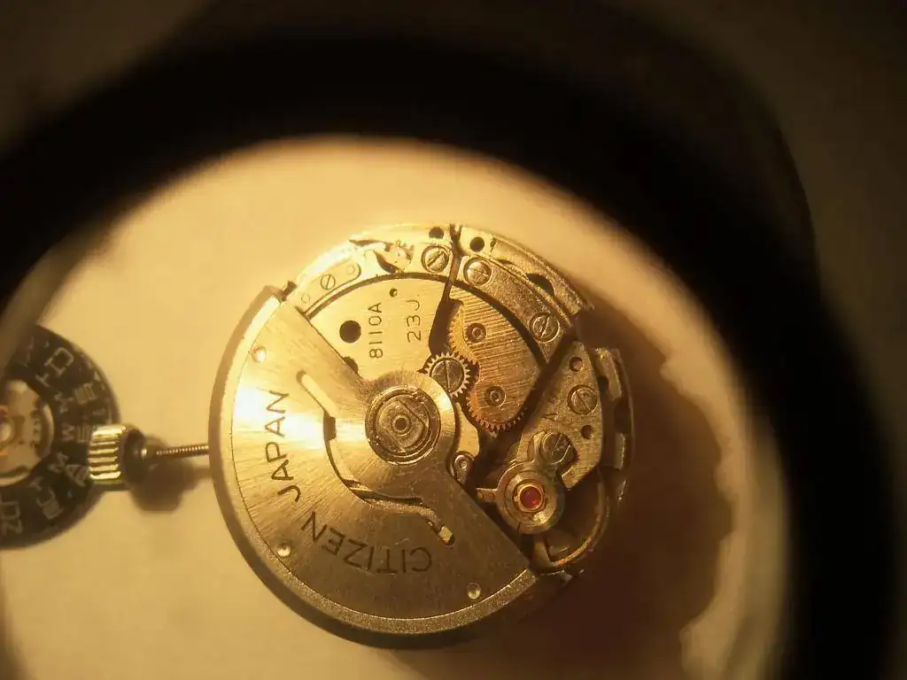

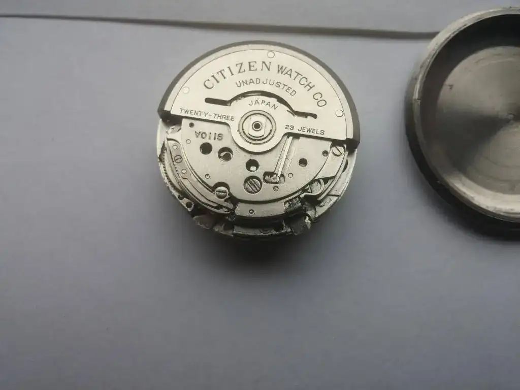

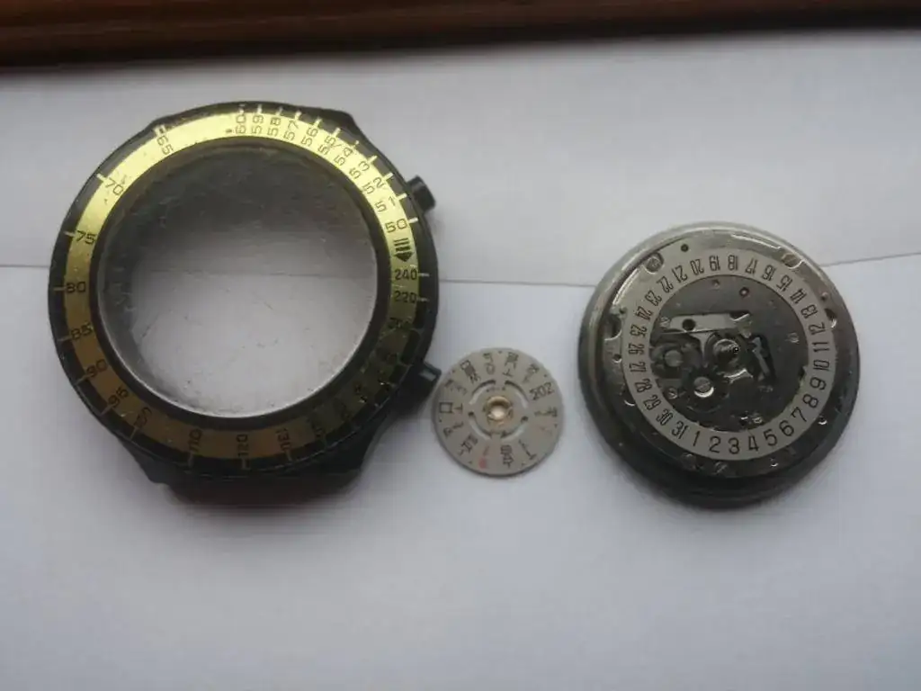

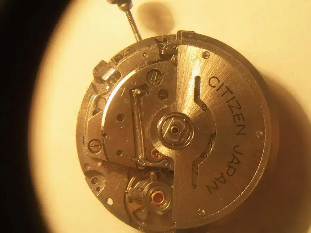

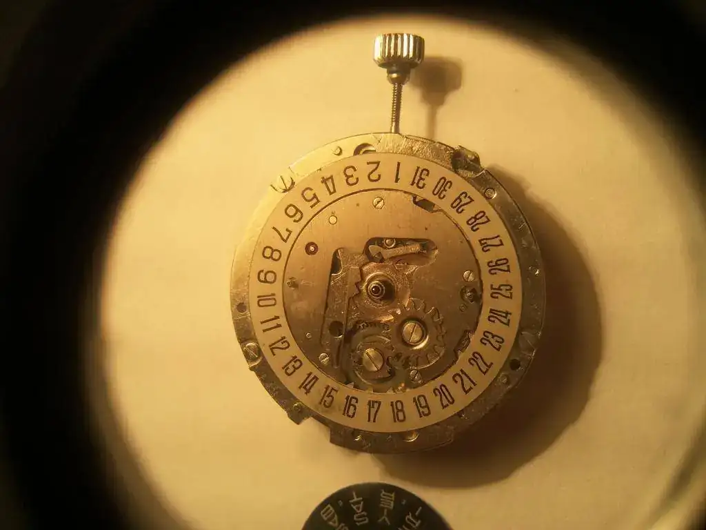

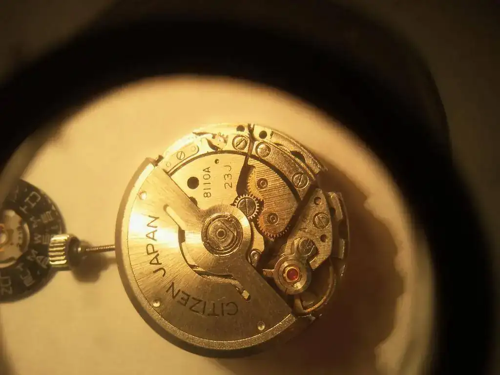

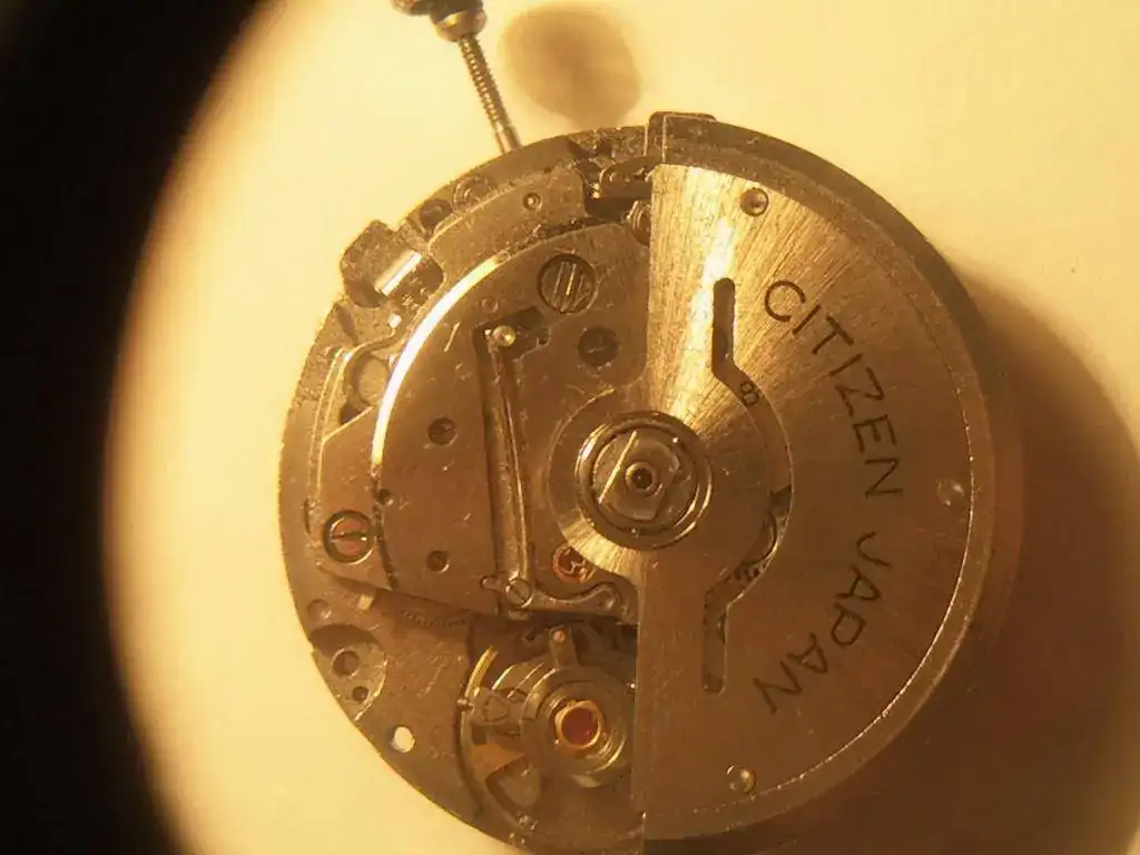

Hola adb5, haz caso a ELRELOJ y pon una foto del movimiento si puedes.
Aqui le pongo unas del 8110 A por si acaso
Yo tembien me inclino mas por el centrado de la elipse pero puede ser que necesite tambien una limpieza y emgrase.
