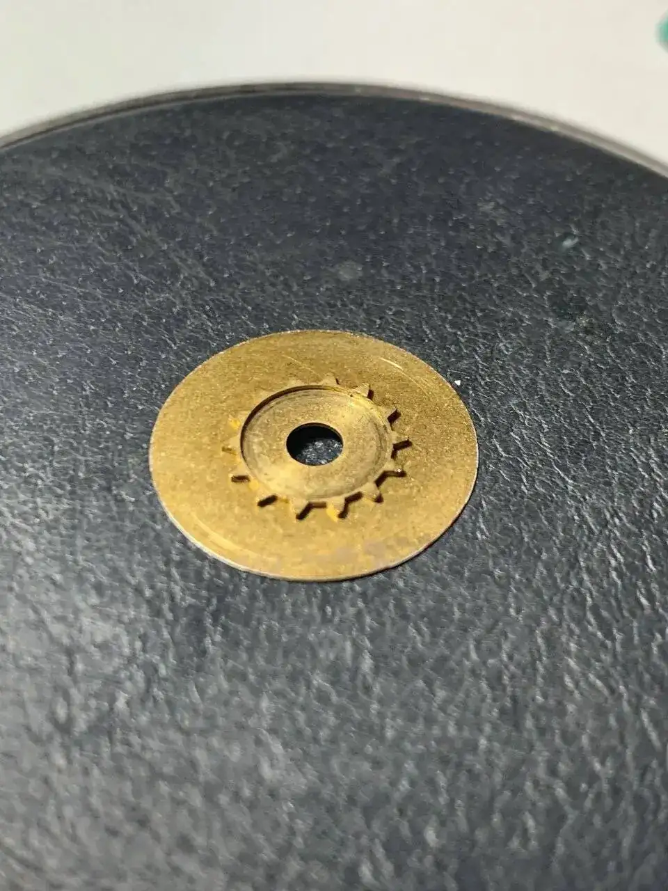

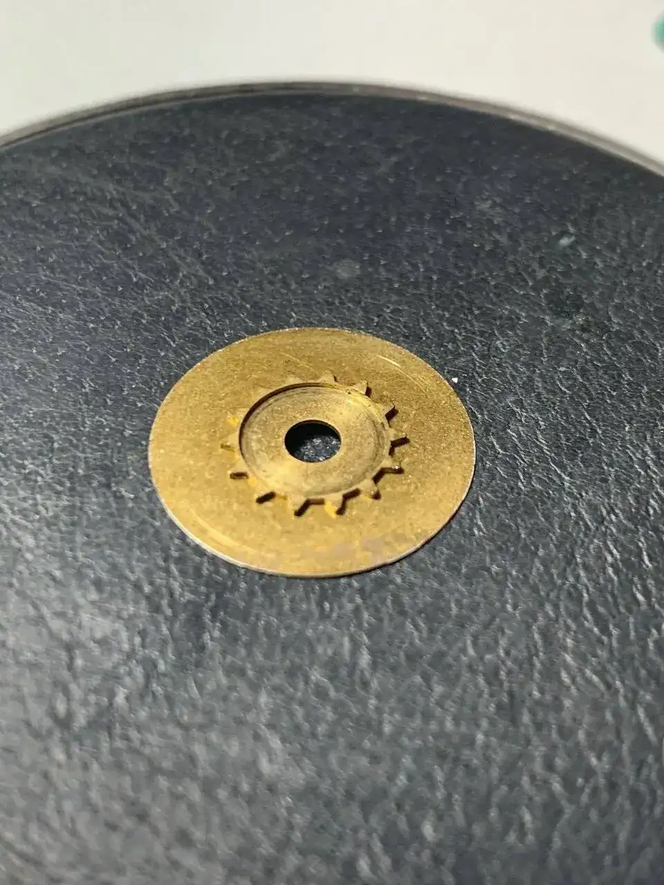

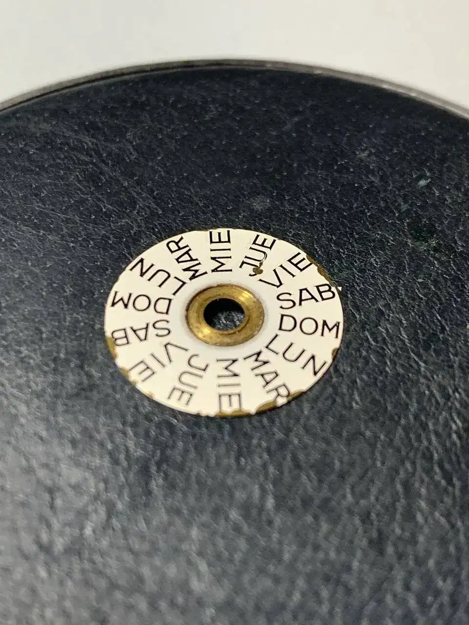

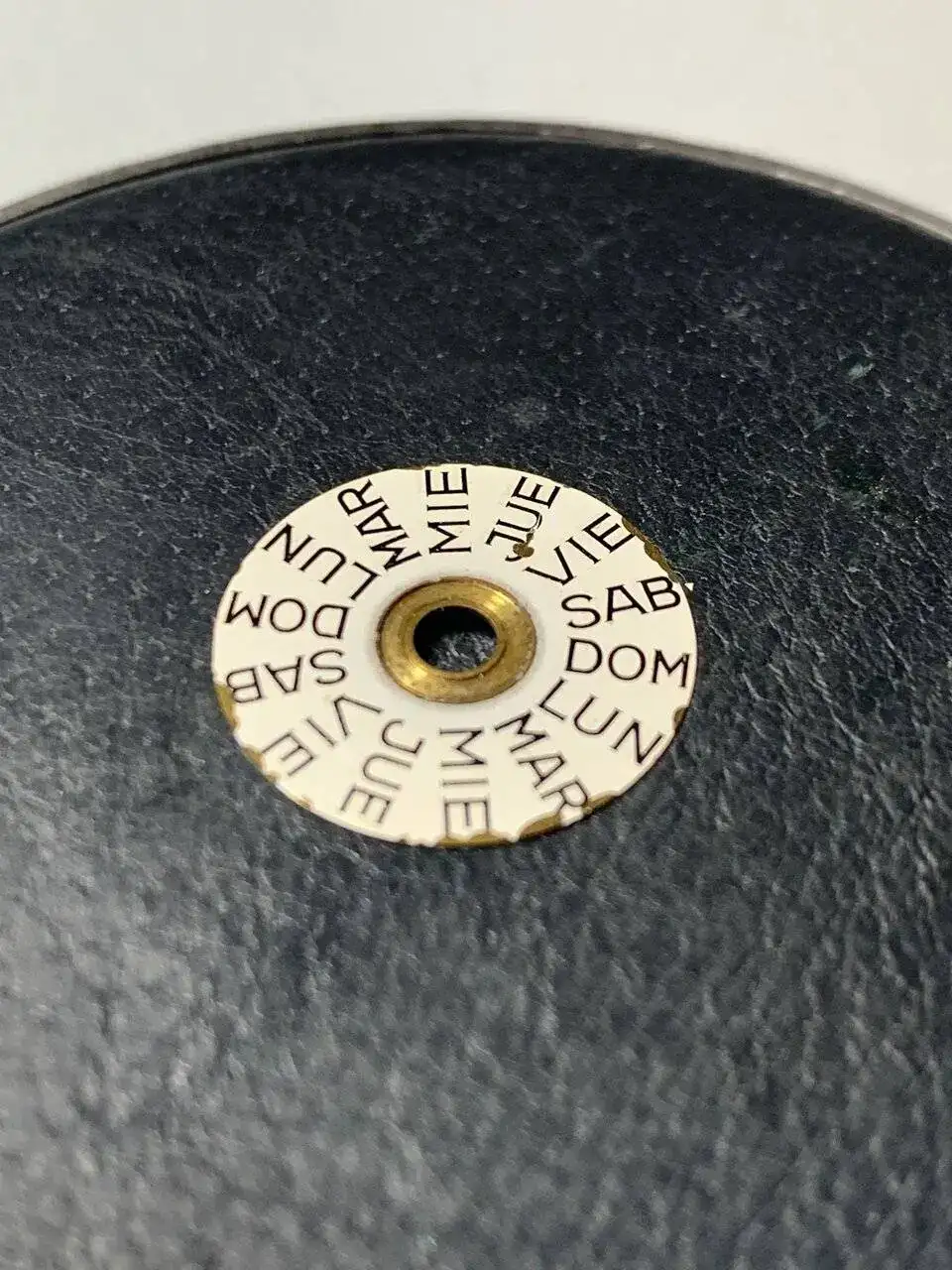

Tenia problemas para montar el disco de día de la semana, con paciencia lo conseguí, pero ahora fecha y día al cambiar se quedan des cuadrados. ¿A qué puede ser debido?.

Pues después de revisar todo no doy con ello. Solo me queda que la rueda de fecha no sea la suya. Es raro pues me costó abrirlo por la "roña" de años y en la tapa trasera no había marcas de servicio como hacían antes. Dado el grado de conservación creo que se usó poco.
Fíjate si el disco semanario es de plástico, de una sola pieza o es de metálico de dos, si fuera metálico la rueda estrella va remachada, y se podría mirar de tantearla y si cede ejerciendo una pequeña presión centrarla.
Gracias. Eso no lo miré
El disco metálico de engranaje del calendario, es posible que estes poniendo del revés. Me pasó con un movimiento ETA.
El disco está bien puesto según los manuales, es de latón y no hay tornillos ni remaches.
Que podrá ser???
Ver el archivos adjunto 2758471 Ver el archivos adjunto 2758472
Que podrá ser???
Apoyamos el disco boca abajo sobre la almohadilla, marcamos con rotulador indeleble una rayita de referencia entre el dentado y el disco, ponemos unas gotas de aceite en los laterales del dentado, cogemos un palillo grueso de los chinos, afilamos la punta, como si fuera un destornillador, y con el disco sobre la almohadilla, al tiempo que presionamos el disco con dos dedos, con la punta de palillo intentamos girámos un poquito el dentado hacia la derecha, y si este se desplazó por algún motivo, al presionar sobre el dentado este tendría que volver a desplazarse al punto de origen, finalmente retiramos el exceso de aceite, y montamos.
Gracias 6ali, miraré a ver. Alejandro la pieza si que está, y está bien montada, lleva dos tetones en la parte de abajo que tienen su posición, eso ya me tocó pelearme en otro 2789 que monte. Pero gracias por la respuesta, ese disco si nunca lo has montado da la lata.
¿Puede ser que la parte de los dientes de la rueda este floja o desplazada del disco?

Pues solucionado. La forma es como dice 6aly (gracias).
Pensaba que era de una pieza, pero no, los dientes se mueven sobre el disco y hay que ir moviéndolos y probando con una marca de referencia.
Después de un rato quedó perfecto.
