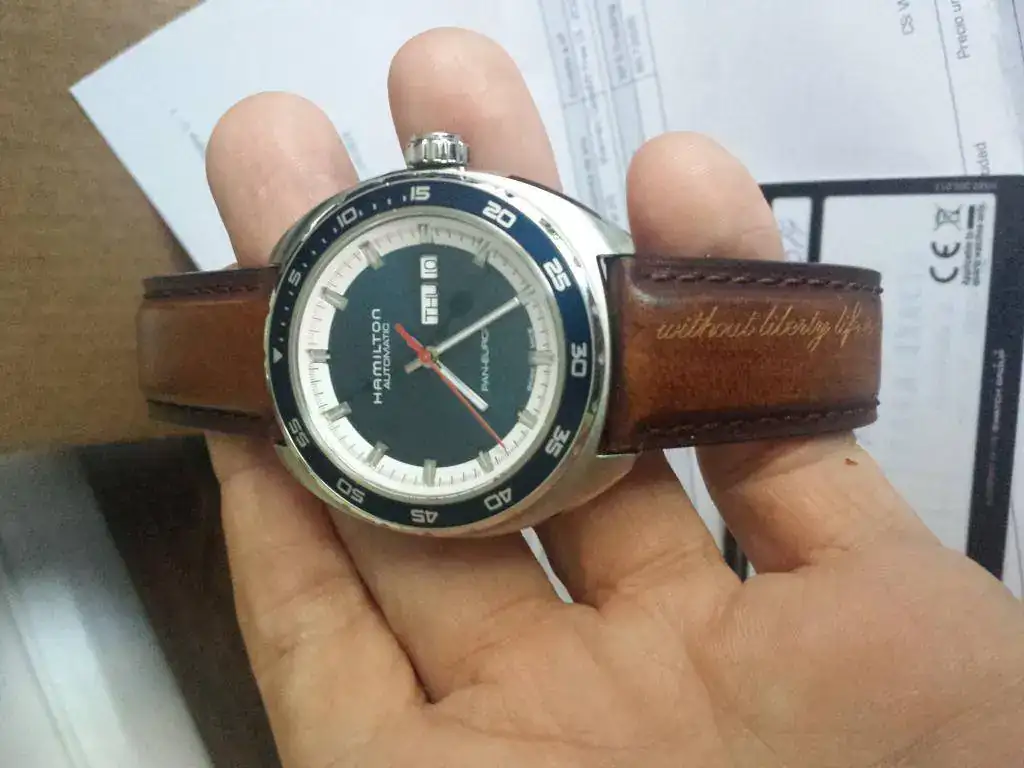

Pues si compañero, a mi me ha pasado algo parecido, empece a tener a tener problemas con un Hamilton Pan Europ que se adelantaba muchísimo al estar en garantía lo lleve al SAT, al cabo de un par de semanas me lo devuelven diciendo que estaba magnetizado y que tuviera cuidado con todos los electrodomésticos que tengo en casa.....
Tres días después vuelve a adelantarse lo mismo que antes, así hasta 3 veces paso por el SAT y siempre con el mismo diagnostico. finalmente harto de falta de solución me puse en contacto con Xavi de Hora Exacta, que fue el que me vendió el reloj, que lo envió de nuevo al mismo SAT y esta vez si que lo han reparado con el diagnostico de" La amplitud de marcha es deficiente" ¡¡¡¡¡¡¡¡¡¡ Es increíble ¡¡¡¡¡¡
Ya lo tengo en mi poder funcionando perfectamente gracias a la presión que ha realizado Xavi al SAT, si no estoy seguro que seguiría adelantándose como inicialmente.
