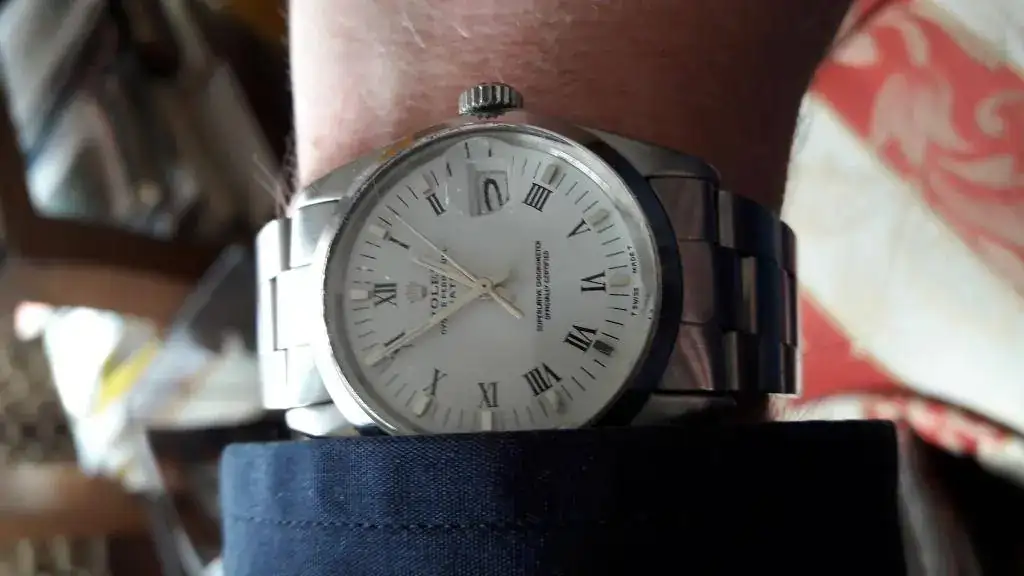

Pon alguna foto del reloj.

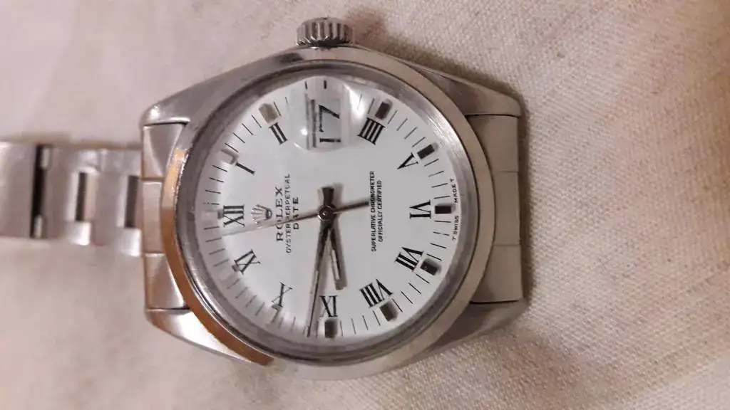

4ED38FCA-52FB-4B5D-BB0B-E7BC7B8E2FC9.webpAhí va una que tenia guardada
Yo lo llevaba a servicio o a un relojero de confianza, aún sabiendo que tiene dudo que lo puedas arreglar por ti mismo, ya nos contarás.
el plexi no es muy caro, por aquí cobran 80 euros .
si no quieres no tienen porque pulir el reloj, eso sí, se lo tienes que decir.
Yo les pediría un presupuesto escrito donde se especifiquen los costos necesarios y los optativos, que son los estéticos. Como ha dicho un forero depende del valor emocional que tenga ese reloj para tí.
NO se si allí cobran por "analizar"el reloj. En algunos sitios si no lo reparas te cobran de 50 a 75 euros. YO se lo preguntaría de antemano.

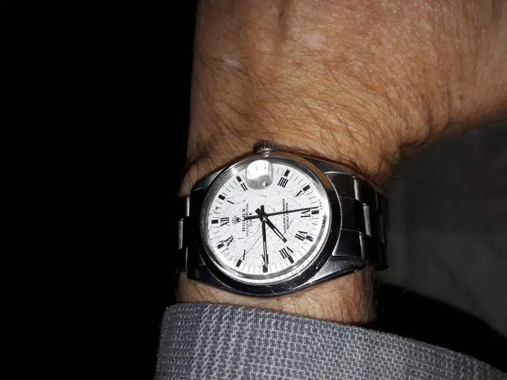

F9D9785F-4321-43D1-B105-4470A4FB9153.webpEstá rayado pero se ve así por el flash, de todas formas conviene aprovechar esto para cambiarlo
