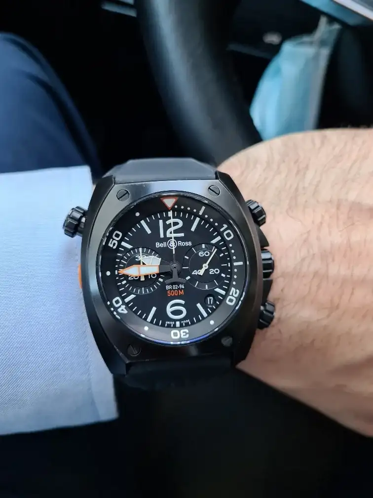

Me gustaria exponer aqui un problema que tengo con un reloj, a ver si a alguien le ha pasado o sabe la solucion sin pasar por una revision completa

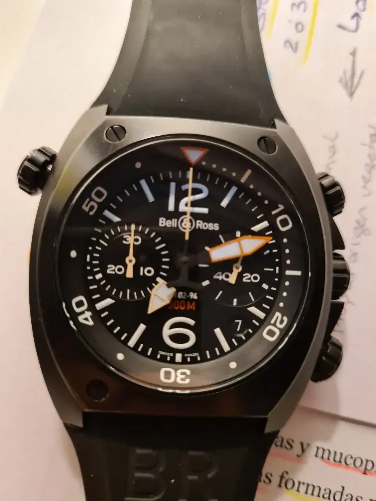

Se trata de un BR02-94 que me llego hace unos dias. Es un diver potente, con chrono y bisel interno, y es en este ultimo donde esta el problema.
El bisel no gira al accionar la corona. Suenan los clics, pero no se mueve.
Parece ser que era un fallo recurrente en este modelo ya que el mecanismo tiene piezas de plastico, en concreto un piñon.
