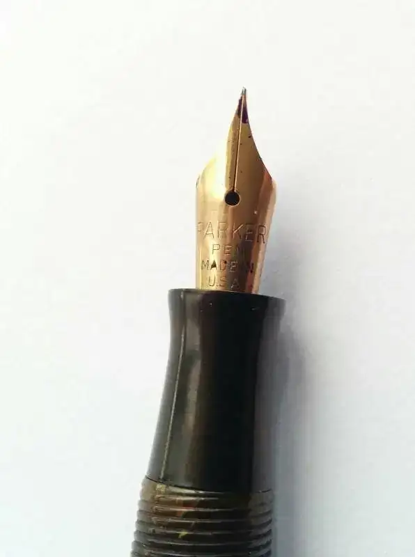

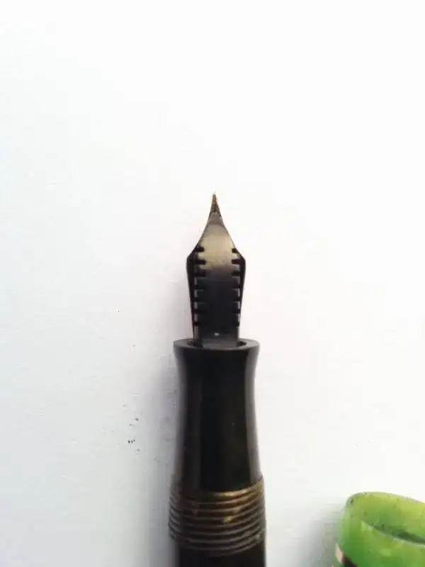

Hola, he comprado esta parker en la bahia, y tengo un problema. Primero, tengo dudas de si el plumin es el original o no, y sobre todo, al presionar el boton de carga, se sale un poco la boquilla (no carga y no cierra el capuchon) lo empujo y vuelve a su sitio, pero unas veces carga y otras no.
Supongo que estara mal montado o no le pusieron laca en la boquilla y al hacer presion se suelta. El saco es nuevo, y a veces consigo que carge algo.
El vendedor me ofrece devolverla o un 30% de descuento.
No veo la pluma. Yo nunca pongo goma laca en la boquilla, luego igual está mal montado el mecanismo button-filler...
mi duda es si es facil de arreglar o no, me imagino que sera desmontar y volver a montar bien. Lo que si la pluma tiene un plumin fino pero escribe muy bien, suave pero con un sonido y sensación muy buena.
Muchas gracias por adelantado, la pluma la data de 1920 y la verdad es una cucada y de precio creo que me salio muy bien, pero me da miedo que luego no la pueda usar.
en el plumin pone parker pen made in usa 37
y en el lateral "geo.s.parker pen patented made in usa
en el clip pat sep 5-16 parker
si giro un poco el boton, a veces carga, pero al darle un par de veces se vuelve a bajar la boquilla y deja de cargar, la empujo con el dedo y la giro, carga otro par de veces y se vuelve a soltar.
Es muy dificil de montar / desmontar. Es una parker duofold streamlined button fil.

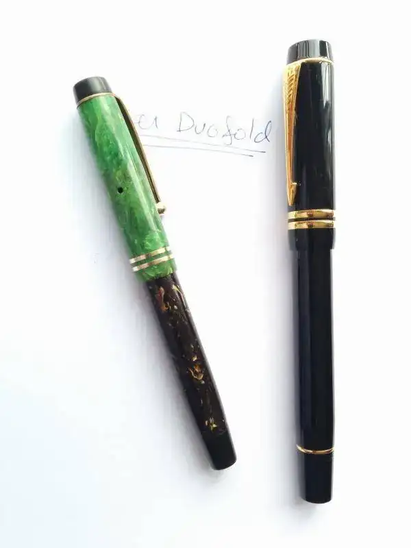

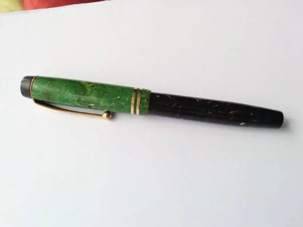

El cuerpo está como todas las verdes usadas y de esos años de ese color tan oscuro por la degradación que el saco lleno de tinta hace sobre él, a lo largo de los años se van oscureciendo con el uso por los vapores que genera la misma en el celuloide, hay que montarla de nuevo puede que el muelle esté mal colocado y hay que mirar el tema de que se abra la boquilla. Si no tienes nadie cerca que te ayude mandasela a T & T el plumín si parece el suyo. es una Junior de Duofold? 1 saludo.
No, si ya se que se oscurece, tengo alguna Parker y alguna Sheaffer Flat top con ese color jade green y algo oscurecidas, pero sobre todo eln los bordes, no como esta que el contraste es muy grande... Lo cierto es que no todas se alteran igual, y he oido desde que la decoloración la puede producir el saco (por ello muchos coleccionistas conservan sus piezas sin saco), por el clima específico, por el tipo de tinta utilizado e incluso por el shellac que se usaba en el montaje y posibles reparaciones.
Wow. Si no fuera porque decís que es el color original que ha cambiado por el paso del tiempo, diría que es una genuina Graf Von Frankenstein.
Ánimo, a las viejas hay que cuidarlas.
Yo sí las he visto así: las pobres parecen un trozo de carbón.
El caucho del saco reaccionaba con la tinta y oscurecía el cuerpo. Luego, si la pluma se quedaba sin uso mucho tempo, el saco se degradaba y se convertía en un polvito realmente terrible que contaminaba todo el cuerpo. Esta pluma debió pasarse años olvidada en un cajón, con tinta dentro.

Para arreglar lo de la boquilla es fácil: capas de papel albal hasta que quede apretada. No es invasivo y es por supuesto reversible. Lo del botón hay que revisarlo y ver si el sistema está completo. Si lo está, esta pluma se repara en cinco minutos... si no, hay que ver qué le falta.

El plumín creo que sí concuerda y podría ser el suyo, aunque la mayoría llevaban grabada la palabra duofold.
