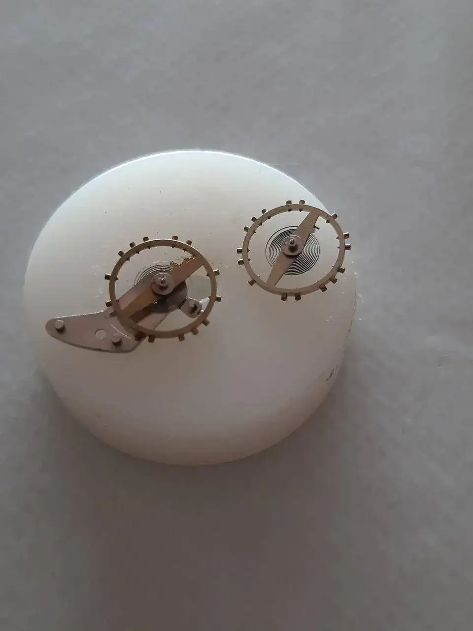

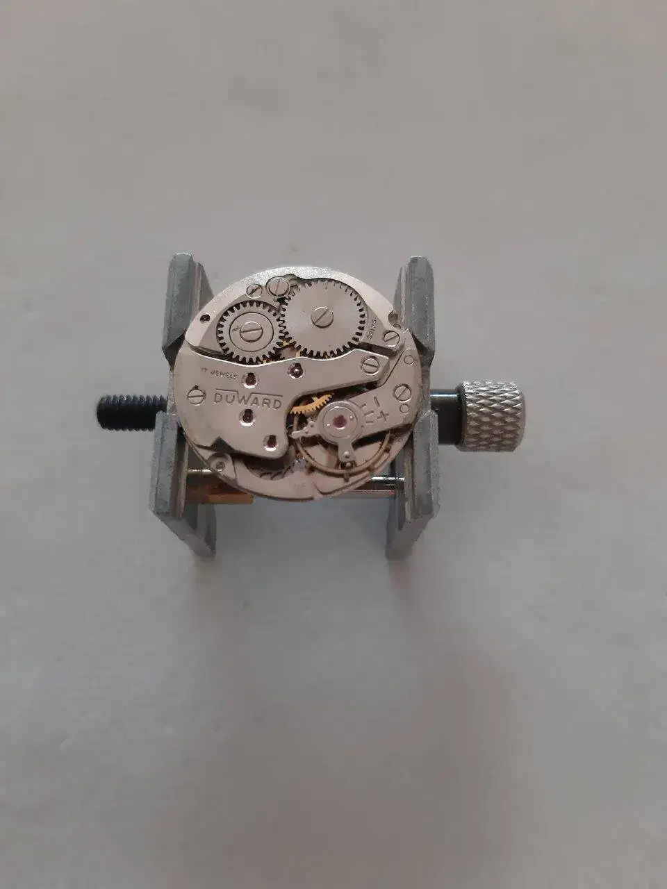

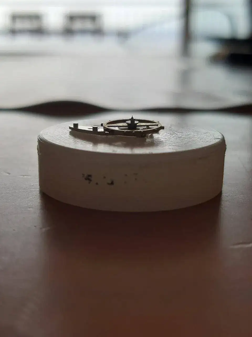

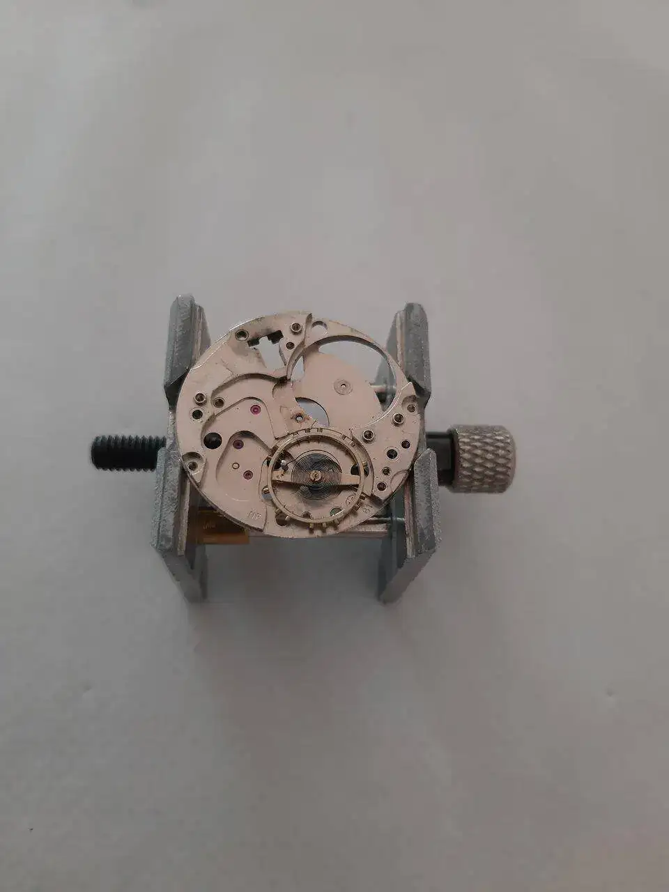

Tengo un Duward con calibre FHF 81 que venia con su volante despivotado, lo tenia aparcado y casualmente encontré un recambio de volante.
Lo monté en el puente antes de desmontar el resto del mecanismo para comprobar, limpié el puente, volante, espiral, rubí y contrapiedra del lado superior, y así tener limpia esta parte. Pero el volante hace unas oscilaciones laterales y también verticales un poco, y se frena.

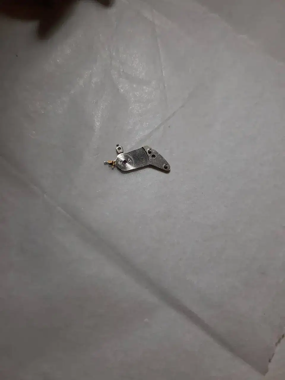

Comprobé que no tuviera el pivote roto del anterior volante en el rubí, medi el diametro del volante en diferentes puntos y solo vi 0,07mm de diferencia, igual que con el volante de origen.
Si que he visto que el plato tiene marcas, como desconchado el cromado, puede que le hubieran cambiado el eje anteriormente, uno de los pivotes me parece un poco chafado.
Como lo veis? Busco otro recambio a ver si tengo más suerte? Comprobar el volante solo en la platina?
Gracias y saludos. Pongo fotos

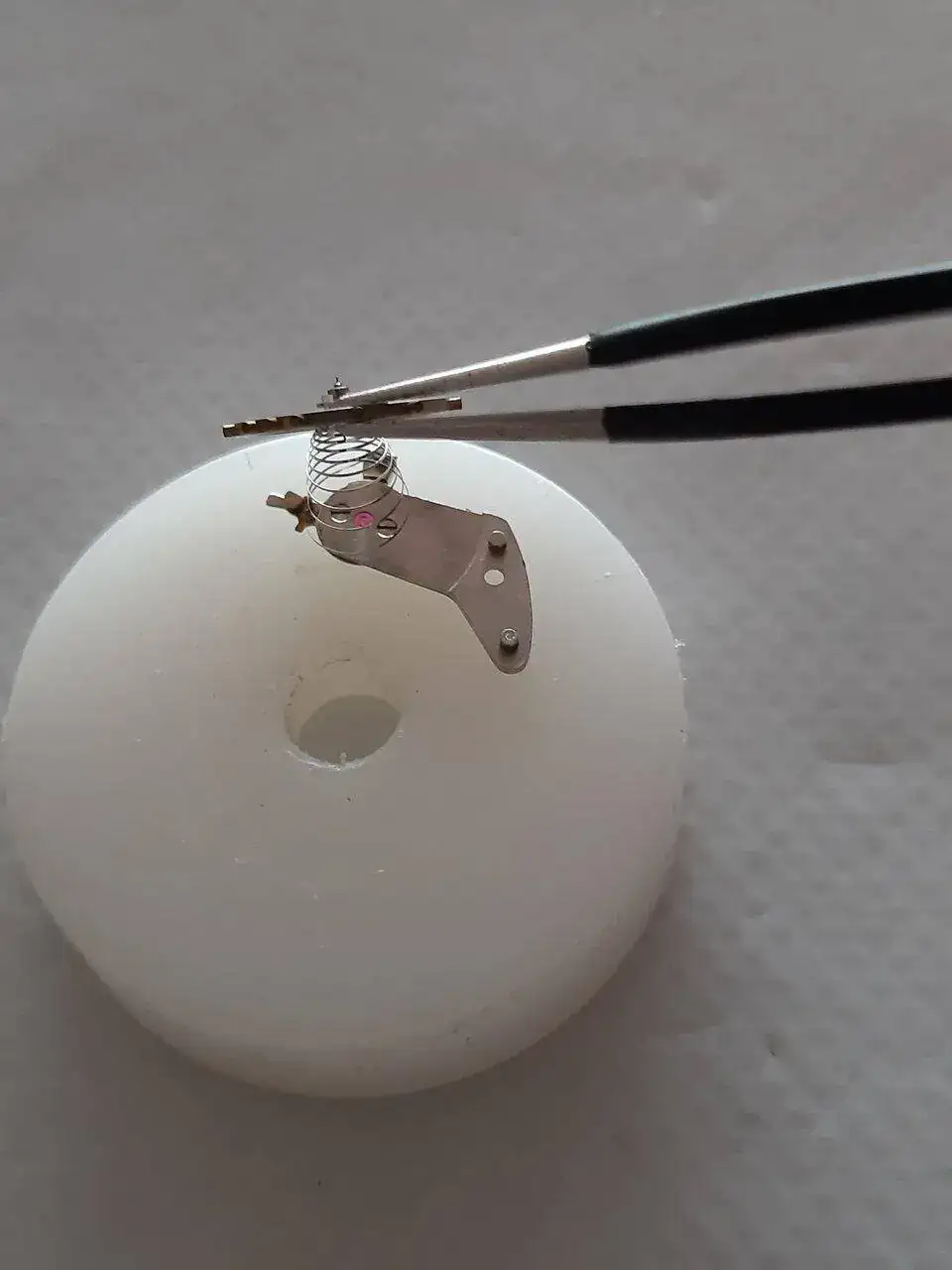

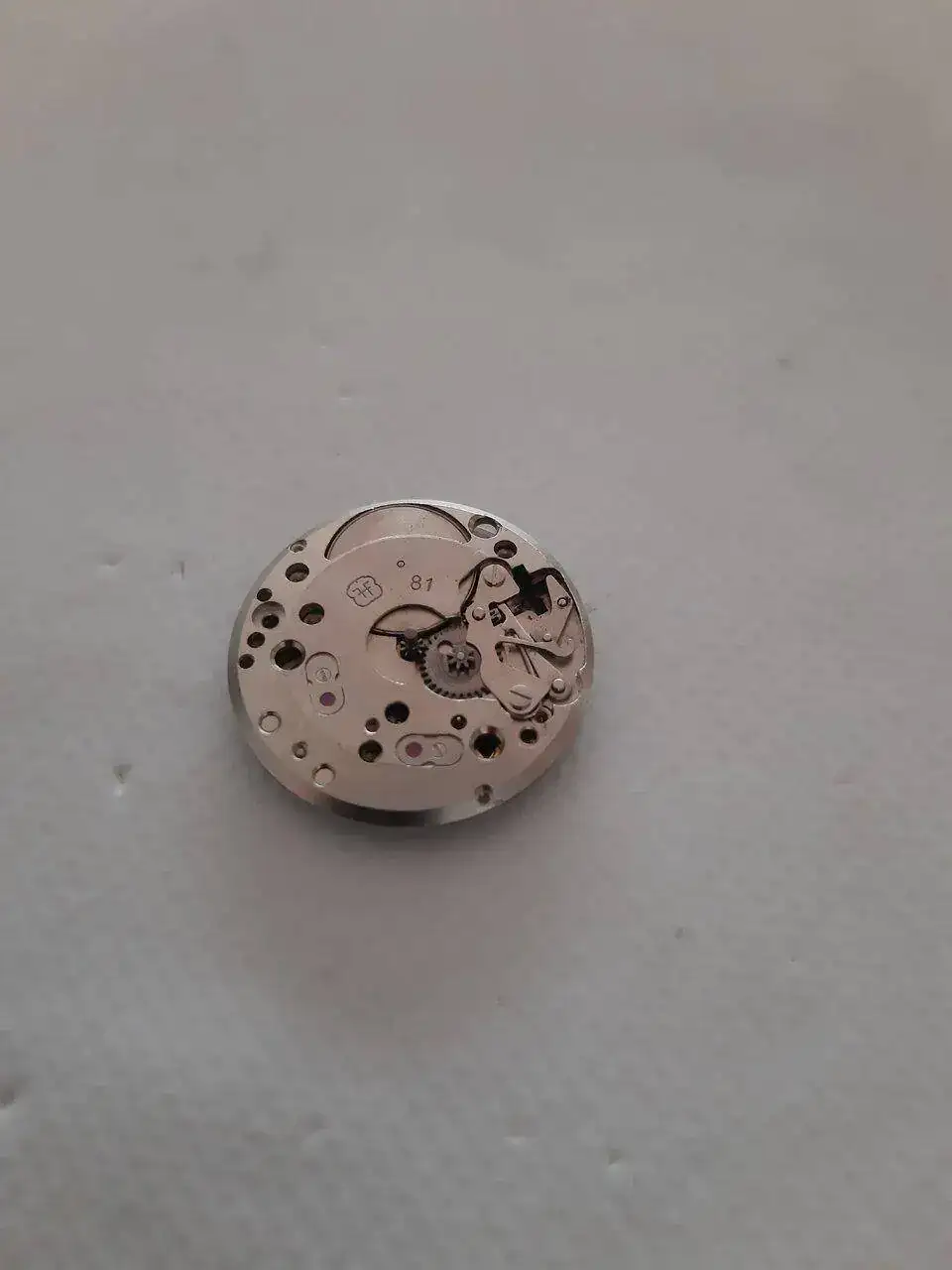

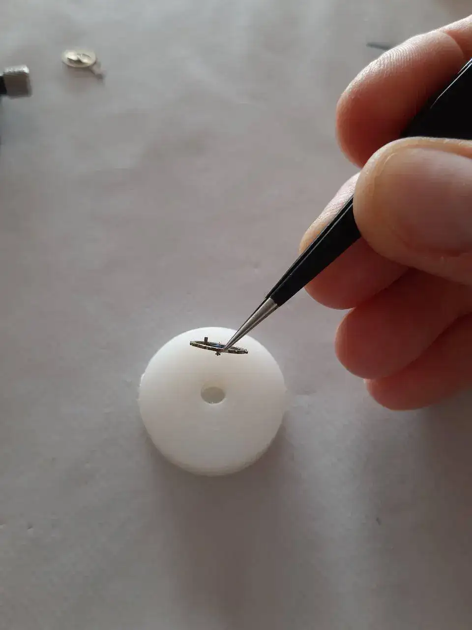

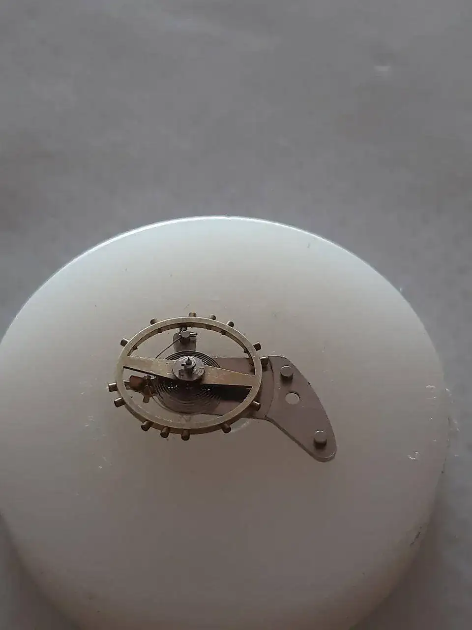

He desmontado todo el mecanismo y he hecho la prueba con el volante solo, el original, y aunque tiene el pivote roto rueda sin oscilación lateral.
Esta claro que el volante de sustitución no está correcto, es como si tuviera el eje descentrado o torcido.
Comprueba que el pivote que se rompió no esté dentro del rubí que le corresponde, o bien que no tenga de los 2 rubis alguno que esté roto.
Cram.-
Es lo primero que comprobé. Incluso le hice una limpieza completa al mecanismo, revisé todos los rubís, aceité las contrapiedras del volante y uno de la rueda de escape, etc. En las fotos todo se ve sucio porque todavia no estaba limpio, y lo sorprendente ha sido que se puso a funcionar con el volante de recambio, también lo he desmagnetizado.
Después estuve resituando la posición de la elipse para tener un punto beat más o menos decente, pero me han quedado las raquetas un poco fuera de su posición correcta. ya lo iré perfilando. De momento está funcionando...
Muchas gracias y saludos a Santiaguín.
