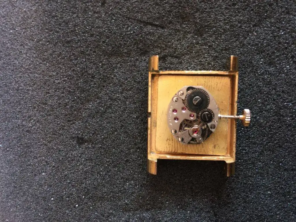

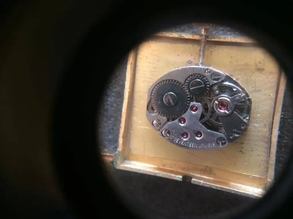

El fin de semana pasada compré un reloj "cartier" en un mercadillo por si daba la casualidad que era original. Cosas que se hacen sin pensar, en fin. Que como podéis imaginar dentro no llevaba una máquina de cuerda manual de cartier sino una de 17 jewels firmada por "FE" o "FB". No sé nada de este movimiento por lo que si tenéis información la agradezco.
La cuestión y por lo que abro el hilo es por qué al abrirlo vi que todo iba correcto y funcionaba bien, bastante precisó y todo ok, pero al volver a cerrarlo y ponerlo en la caja dejo de marchar, le di cuerda y a partir de ahí ni un solo movimiento más.
Os paso fotos por si veis algo anómalo y me podéis decir cómo solucionarlo. Muchas gracias a todos y al foro por permitirnos estas aventuras.
También he visto que el mecanismo lleva un número "68" en uno de los lados! Si necesitáis más fotos decídmelo porque. O se si se aprecia algo en las que he subido con el movil
Aunque estoy viendo que el movimiento de escape no da una vuelta completa, si lo toco solo mueve un diente, como mucho dos.
Buen día Gcanovas; la máquina es francesa y su clibre es FE 68 o Femga 68. Se trata de una máquia con incabloc de calidad regular a buena - pero de poco valor.
Es la primera vez que veo este calibre FE 68 dentro de una falsificación de Cartier.
Es muy común que Cartier utilizaba el calibre ETA 2512-1 en estos relojes.
Sí dejó de funcionar es mejor llevar el reloj al relojero.
Un saludo, Luis desde Argentina

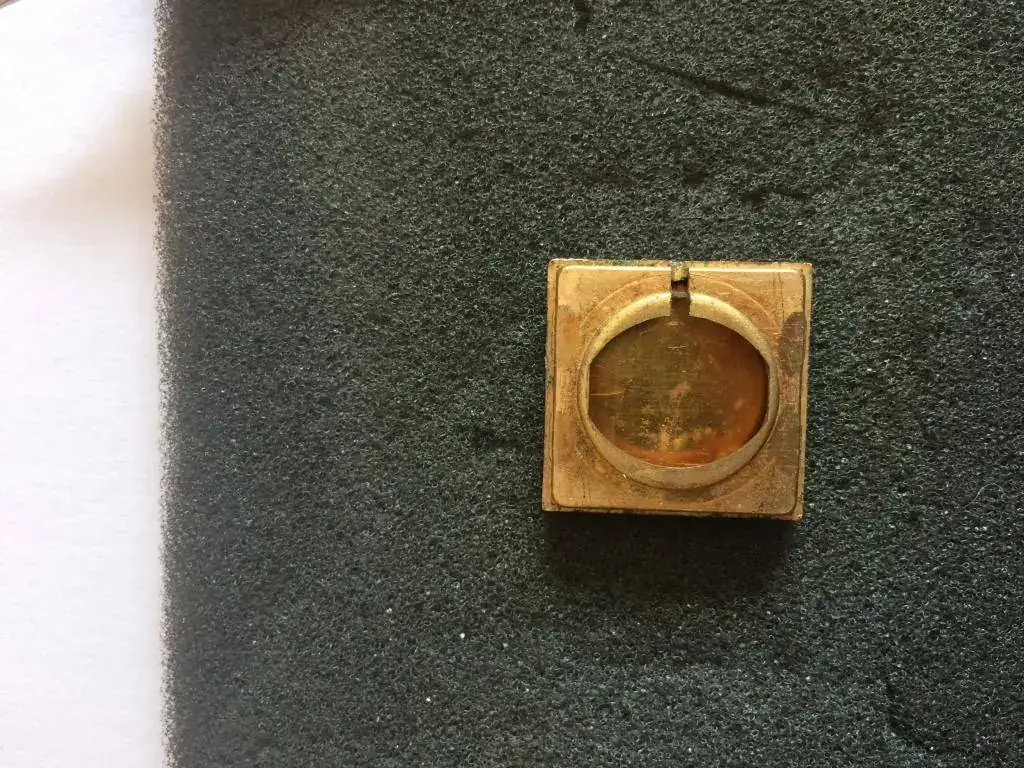

viendo la trasera del reloj me he fijado en que antes debí al llevar otro mecanismo porque le hicieron una cédula para poder meter la máquina de femga, pero que antes debió llevar un mecanismo redondo de unos 17,2 mm, justo lo que mide la ETA! Que opinión os merece...?

si no tienes mucha experiencia yo no lo miraria es un mecanismo mas bien pequeño para gente nueva (me incluyo) pero puedes probar a quitar o destensar la cuerda dada y volver a darla aver si coge cuerda.otra opcion es soplar el volante o darle un pequeño toque a ver si arranca a andar,ojo que soplido y que toque la espiral es muy delicada. yo lo que suelo hacer a veces es con la cuerda quitada(muelle destensado) ,quitar el volante y la ancora darle un poco de cuerda y ver como se comporta con esta accion si las ruedas estan bien debiera de ir a lo loco a veces si es una pelusa o mota de polvo se soluciona pero siempre todos los viejunos debieran de pasar por los relojeros para una limpieza y engrase si es cierto que a veces este valor supera a la adquisicion pero eso ya es otra historia

puede ser el ancora que este mal situada,con el volante quitado si la tocas con delicadeza con la punta de las pinzas esta ,su movimiento debe ser como decirlo casi automatico como el tic tac nada mas tocarla debiera saltar. tambien decir que la posicion al montar el volante debe ser solo una ahora no recuerdo si con el tenedor arriba o abajo.

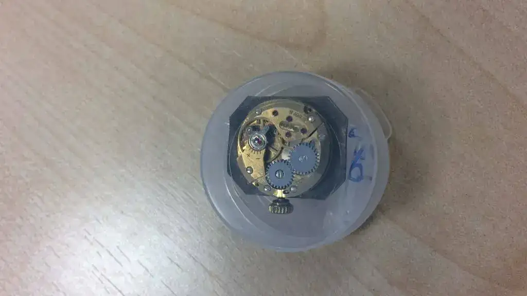

Buenas noches compañeros, os avanzó como va el tema! Tengo el movimiento femga 68 totalmente desmontado y listo para volver a montarlo a ver si funciona, no he visto nada raro... pero que sabré yo si estoy empezando jajaja.

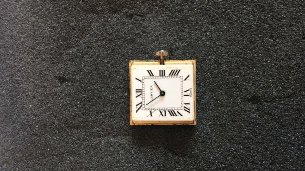

por otro lado, y con la información que me dio Luis me aventuré a comprar un mecanismo ETA 2412-1 que marcha perfecto. Ese movimiento encaja a la perfección con la caja del "cartier", pero al pasar la esfera a la ETA.... amigo.... no encaja en los agujeros donde van las patillas del dial. ¿Como podría solucionar este inconveniente? Se puede modificar la esfera por la parte de detrás? No quiero arrancar las patillas de la esfera y pegarlas a la maquinaria porque consideró que no es la mejor solución, además pienso que el pegamento y los relojes cuanto más lejos mejor.
si alguien puede ayudarme lo agradezco
