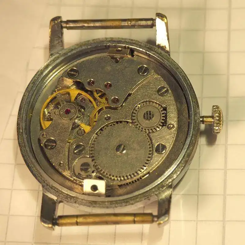

necesito ayuda para este reloj pobeda / zim 2602.
intento sacar la tija apretando en el hoyuelo y no consigo que salga mas de lo que se ve en la foto.
en los primeros intentos, antes de leer algunos hilos sobre este tema, apreté con bastante fuerza, pero sin notar que se desmontase nada ni que la tija saliese mas.
cuando la vuelvo a colocar, puedo dar cuerda y mover agujas, todo parece correcto.
¿alguna pista?

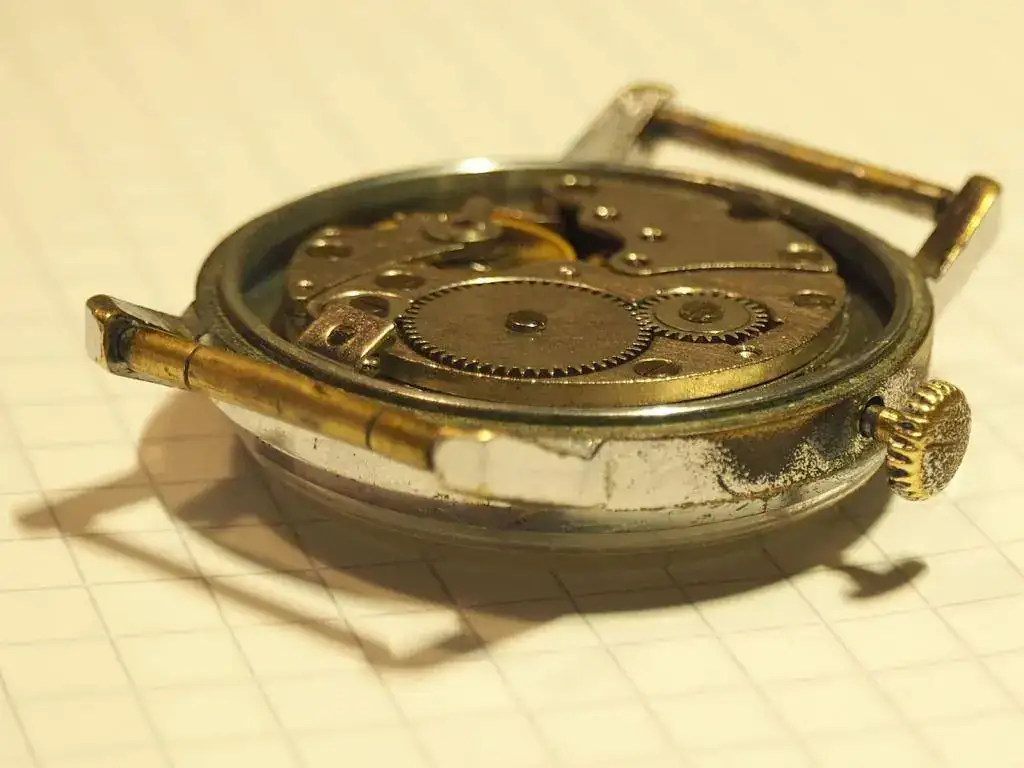

Fíjate que no tengas desplazada ligeramente la máquina y al sacarla la tija te toque en la caja... podrías adjuntar fotos de otras perspectivas?
Buen día tomas; pueden ser varios los motivos.
1) al sacar la tige y corona se haya podido salir la báscula del piñón corredizo??
2) el tiret pudo correrse y no deja quedar bien en correcta posición para trabajar??
3) la chapita que retiene el tiret (por lo gral. las máquinas rusas lo llevan) se haya hundido y no deja funcionar correctamente toda esa parte del tiret??
Puede ser varias cosas mas y no es cuestión de manosear el reloj.
Le sugiero llevarlo a un relojero porque si es un problema de este tipo - habría que quitar el cuadrante para solucionarlo y esto lo debe hacer alguien con conocimiento!!!
Un saludo. Luis desde Argentina

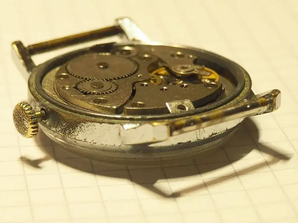

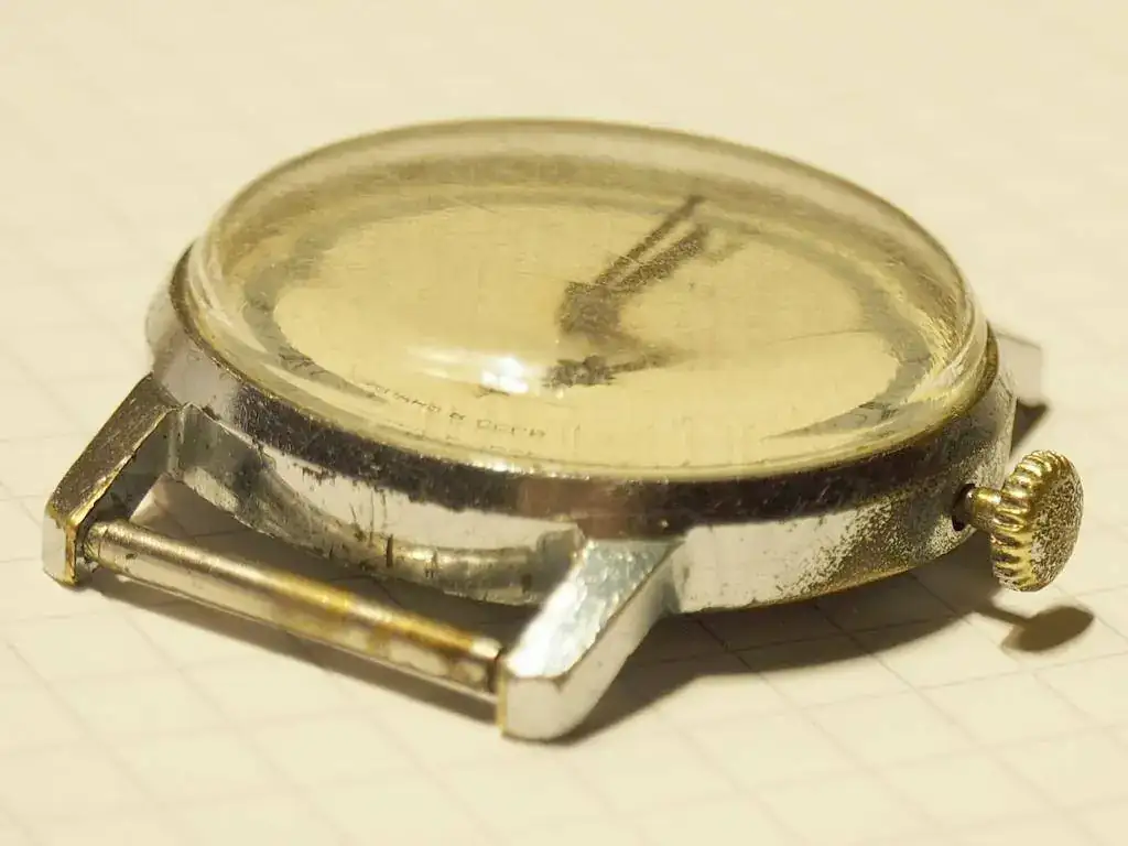

gracias Luis. los casos que comentas parecen problemas fuera de mi alcance.
para negociante pongo tres fotos más.
agradecido.
no consigo pasar de lo que veis en las fotos.

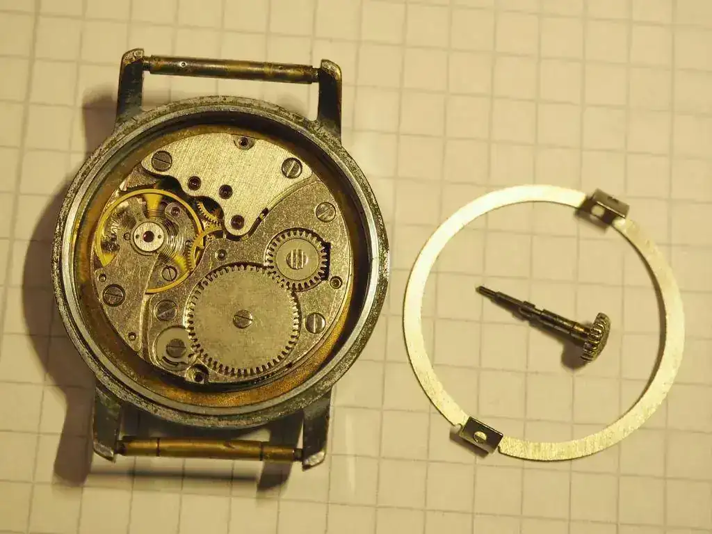

conseguido.
al sacar esta arandela, he podido sacar sin problema la tija.
se ve que esta arandela, ligeramente deformada, presionaba. creo que se ve en la penúltima foto.
