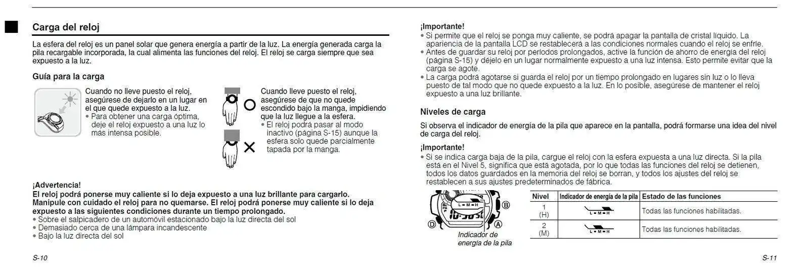

No te preocupes en el manual dice no hacer eso.pero debe volver a su estado normal.no tengas prisa en cargarlo a tope ten paciencia que necesita su tiempo,y para cargar nunca a SL directo.....pinteño un tiempo y en casa siempre cerca de un foco de luz ya sea natural o artificial.
Un saludo y tranqui que no es nada
Como bien te dicen los compañeros eso que ha ocurrido está dentro de la normalidad, aunque yo personalmente evitaría dejarlo a pleno sol para que alcanzara esa temperatura tan alta, a la pila tampoco le va a gustar... si lo dejas a pleno sol que sea en un sitio ventilado o simplemente con algo delante que le tape un poco, una cortina o lo que sea 😉
Hay gente que lo mete en un bote con agua y lo pone al sol ...
Yo lo dejo digamos "a la claridad" es decir y por explicarme, en la terraza, pero a la sombra ...
Como dicen los compañeros, el que sea de carga solar no quiere decir que haya que ponerlo al sol directamente para que se cargue. Con cualquier tipo de claridad, natural o artificial ya se va cargando.
Ponerlo al sol directo no es recomendable porque acelera el deterioro de los plásticos y porque a la larga se dañará el film polarizador del LCD.
