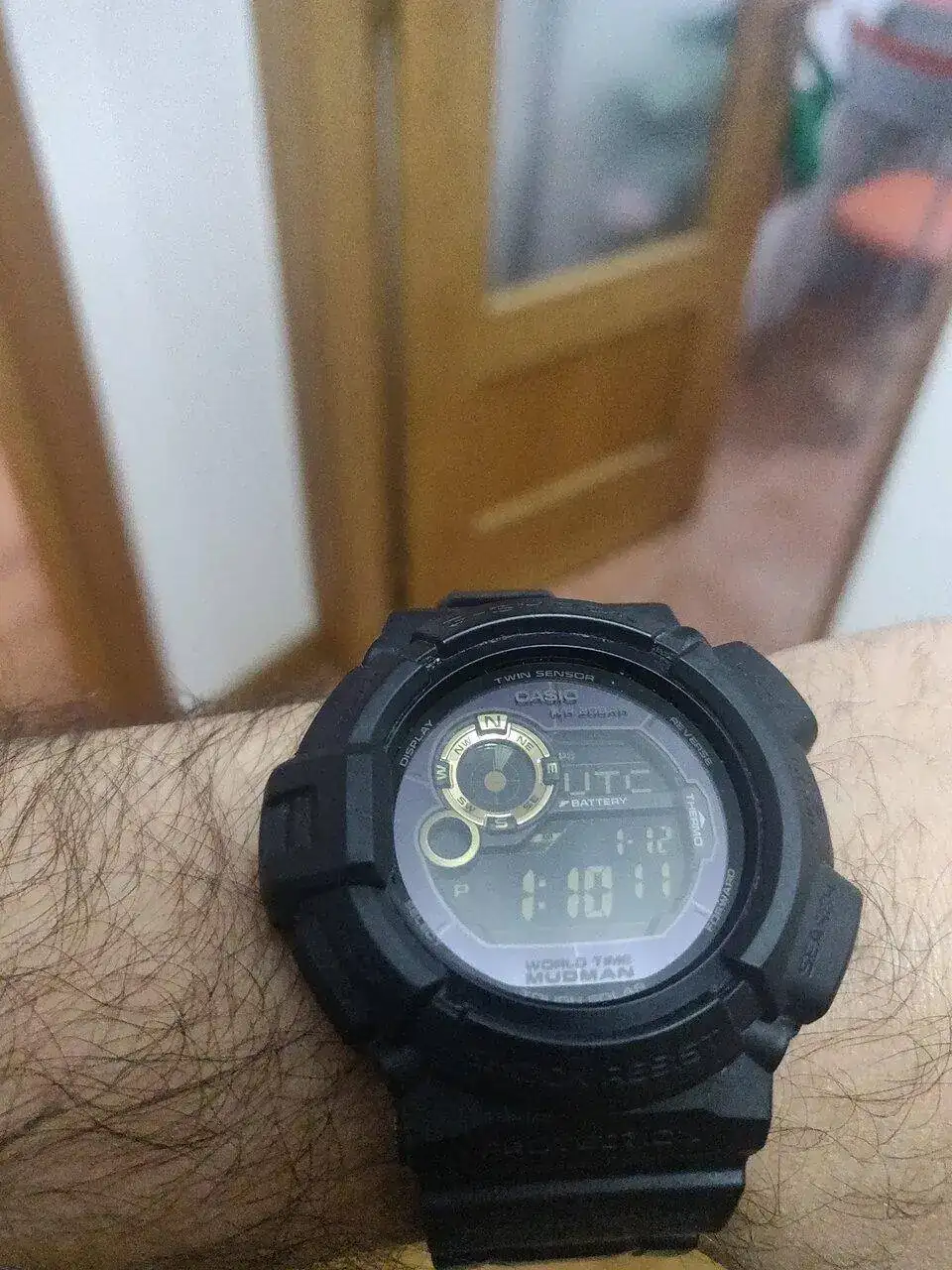

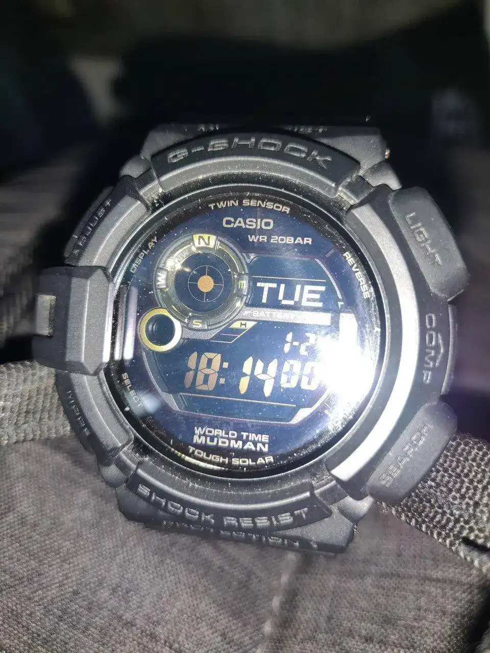

Buenas tardes , hace poco adquirí en el mercado de segunda mano este fantástico g shock.
Pinta muy bien la verdad , es de del 2016 y el vendedor me prometió que jamás dejo vaciar el acumulador.
No tiene ni rozones ni nada de uso , está nuevo !!! Impoluto.
El tema es que le ha costado pasar bastante de la m a la h en carga.
Y hoy en fisioterapia de repente , no sé si será por estar cerca de alguna máquina o algo que pueda haber interferido......
Pero de repente la pantalla ha empezado a parpadear ella sola varias veces y se ha reiniciado las configuraciones del reloj.
Lo que viene a ser un reset .....
Alguien me puede echar un cable ?
Gracias.
Tras tenerle media mañana en la ventana , al final ha subido de la m a la h.
Alguien puede decirme el motivo o posible motivo de por qué se ha puesto esta mañana a parpadear la pantalla y reiniciarse de fábrica el solo ? El reloj lleva conmigo 3 días y funciona todo , brújula temperatura etc.

En ocasiones puede pasar lo del Reset aunque es bastante inusual, no es peligroso para el reloj.. te recomendaría darle muchisimo sol extra, auque leas "H".. cuando un acumulador ha estado casi vacio necesita regenerarse a base de muchisima luz, mas de lo normal con lo cual aprovecha si tienes ratos de sol fuerte para ponerlo bastante.. no creo que falle nada, tan solo es eso.

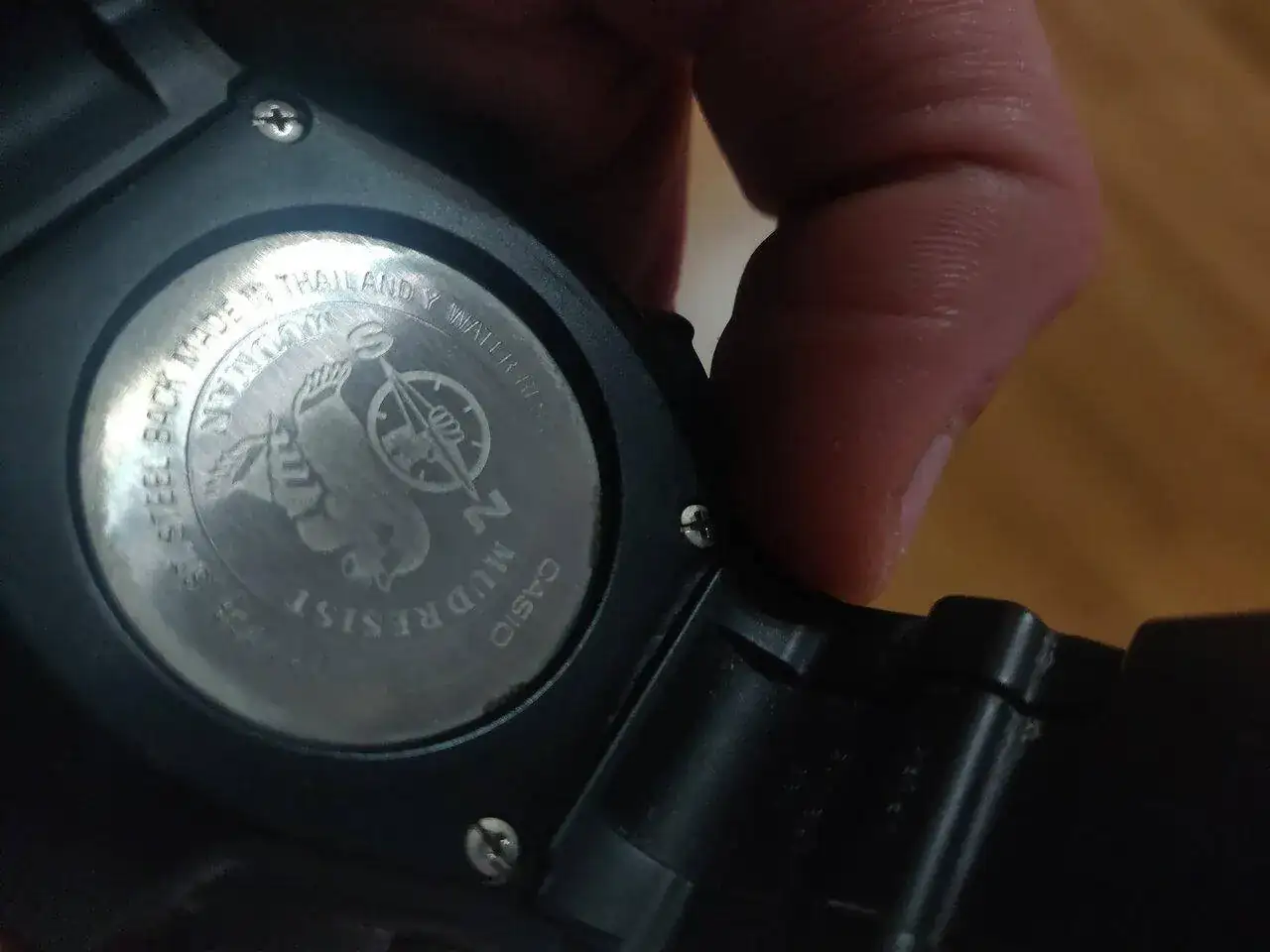

Has hecho bien en comprar un "Backup" de acumulador por si las moscas.. pero creo que es simplemente que esta saliendo del letargo de estar mucho tiempo sin luz de ahí el Reset.. dalo otra oportunidad al acumulador dandolo muchisimo sol, es la unica forma de regenerar un acumulador que ha estado mucho tiempo sin luz, por mucho que nos diga el vendedor ese reloj ha estado en un cajon o su caja, si o si, por muuuuucho tiempo.
PD: Si te es dificil conseguir Sol por lo que sea, recuerda que con un cargador de luz USB tambien puedes cargar relojes sin sol. :)

Si , el acumulador extra lo he cogido porque he visto algún vídeo y parece bastante sencillo de cambiar.
Luego ya lo del tema del sellado pues igual lo llevo a un profesional si lo cambio más adelante.

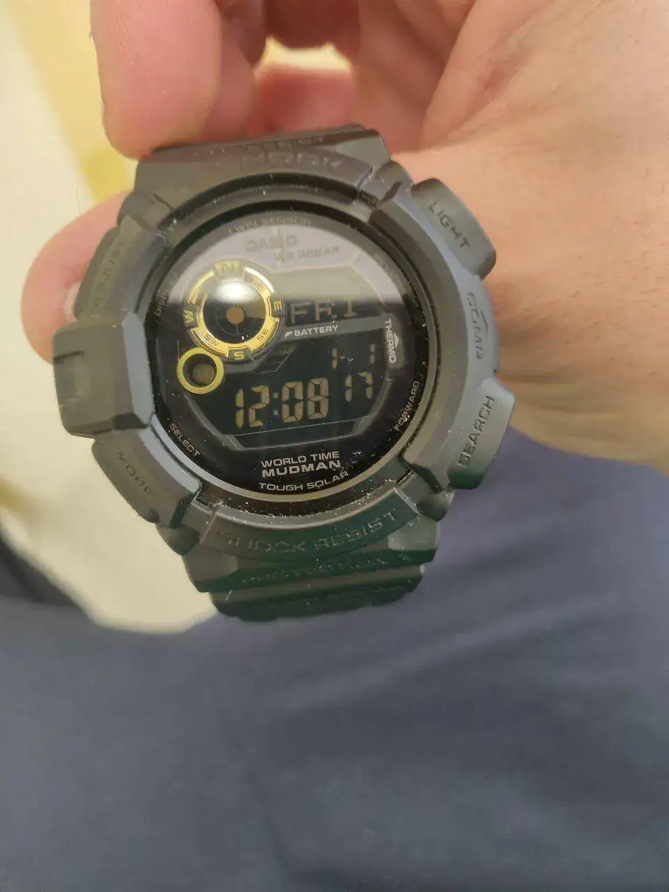

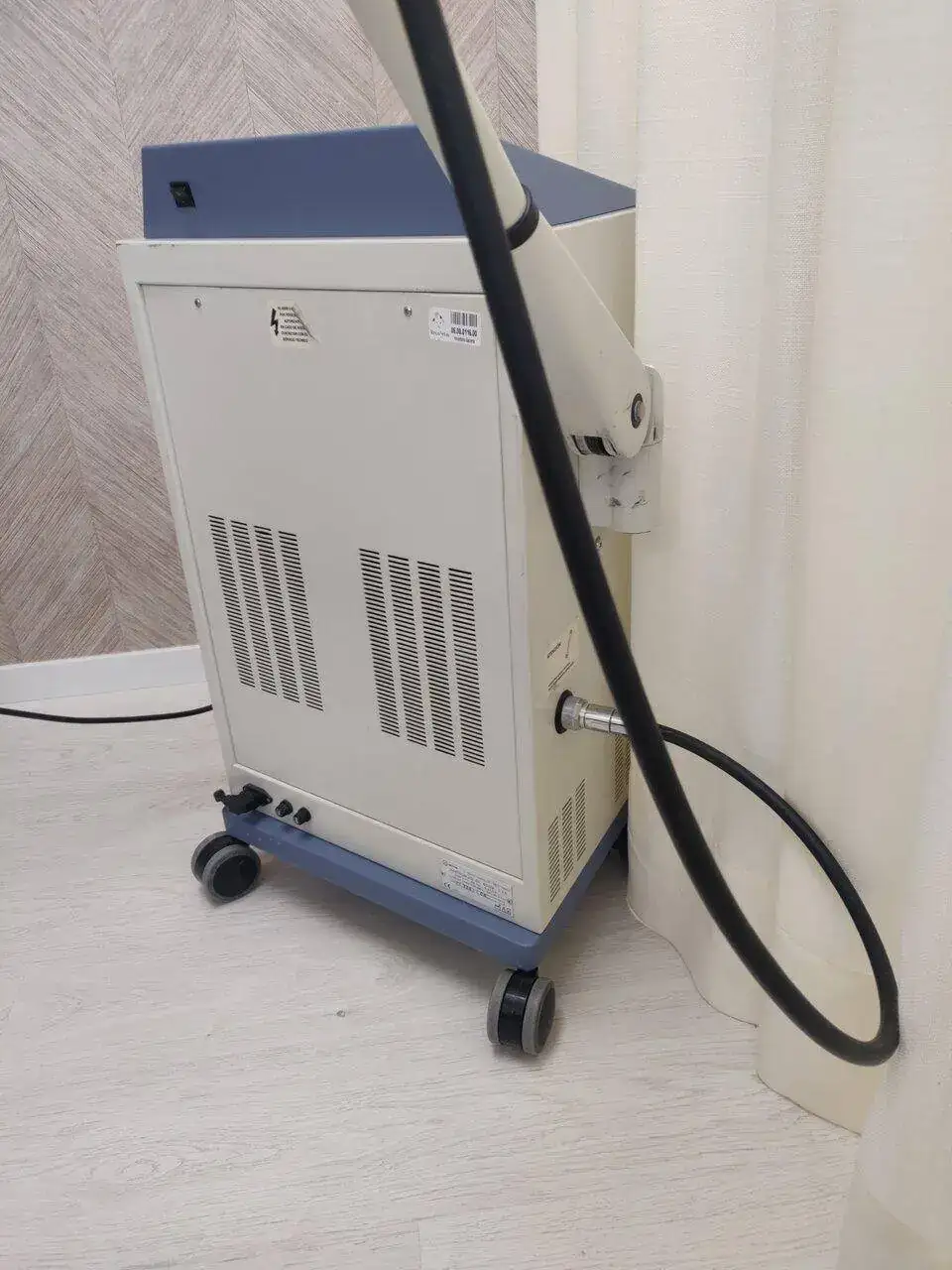

Pues nada , me ha vuelto a pasar en rehabilitación jajaja , y en el mismo sitio al sentarme al lado de esta máquina que proporciona calor al hombro.
Algo debe de interferir y le reinicia. Nada más que me siento al lado de ella.
Me parece que no le vuelvo a traer a rehabilitación.......igual al tener brújula o algo interfiere en la brújula y hace que se reinicie.
Me parece absurdo que pase esto , cuando debería estar preparado para estas cosas.
Mañana traigo otro reloj a ver si pasa lo mismo , vaya tela.

Misma hora no , fue ayer a las 10 y hoy a las 11. Pero cuando encienden la máquina que tiene como un bolardo que suelta calor, es una bola gigante de metal .....
Fijo que es por eso , mañana le dejo en el coche si hay reinicio cuando salga de rehabilitación es el reloj que está roto no hay más.
Si está en hora es la máquina de las narices que crea algún campo electromagnético y el reloj se reinicia para tener la calibración correcta o de fábrica.

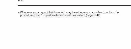

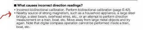

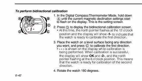

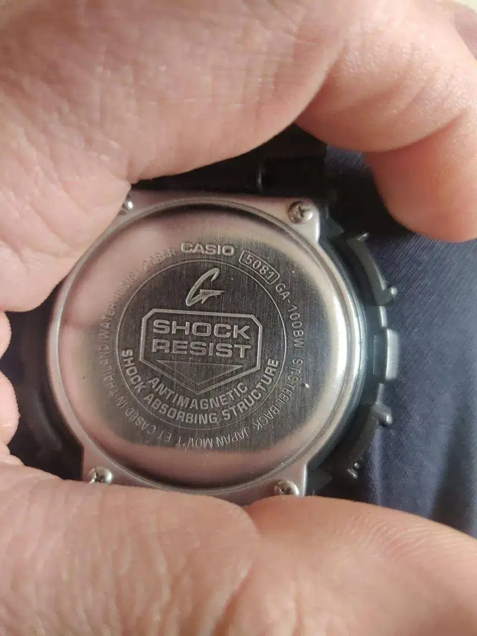

He buscado información y lo que he encontrado junto al manual ha sido;
También he buscado por internet y pone que no tiene resistencia antimagnetica. Porque tiene brújula. Así que me parece que este reloj está pensado para estar con la naturaleza, al aire libre. No con máquinas del ser humano en interiores.
De hecho, en post en otro foro hay uno que comenta que el problema de tener reinicios en su reloj era por tener "interferencias". Puedes leerte el post entero si quieres;
Reacciones: Armi
Ver el archivos adjunto 2575955
Ver el archivos adjunto 2575961
Ver el archivos adjunto 2575963
En el hilo que ha subido otro compañero más arriba en el que le pasa al rangeman me parece más exagerado.
Se le llegó a apagar , y desaparecieron comandos ....... Tuvo que abrirle para hacerle un reset manual.
A mi no me ha desaparecido nada , la brújula va bien la he comparado con la brújula del móvil y va bien. Hay solo unos pocos grados de diferencia pero irrelevantes.
Y la temperatura también va bien.
Lo del rangeman es alucinante la que le prepara en cuanto piensas que te puedes haber quedado sin reloj.
Pues ni un cartelito al lado de esa máquina de fisioterapia.
El 9300 yo creo que al ser más sencillo que el rangeman ha hecho dos reinicios de fábrica para recalibrar la brújula y el termómetro ......
Me pasó exactamente lo que comentas pero con un GW5610, fue haciendo rehabilitación cuando me pusieron la lámpara de calor en el hombro.
Se quedó la pantalla con todos los números parpadeando y el indicador de batería al mínimo, me quedé alucinado pensado que se había escoñado pero al cabo de unos 30 minutos puede ponerlo en hora y fecha y volvía a estar la máximo de batería.
Es curioso porqué estuve haciendo varias semanas rehabilitación y normalmente llevaba un Suunto Core que lleva brújula como el G9300.
Al finalizar la sesión me ponían la lámpara de calor en el hombro y nunca le pasó lo que estamos comentando del reset.
Pues dos de dos , ya mañana no le llevo jejejeje .
