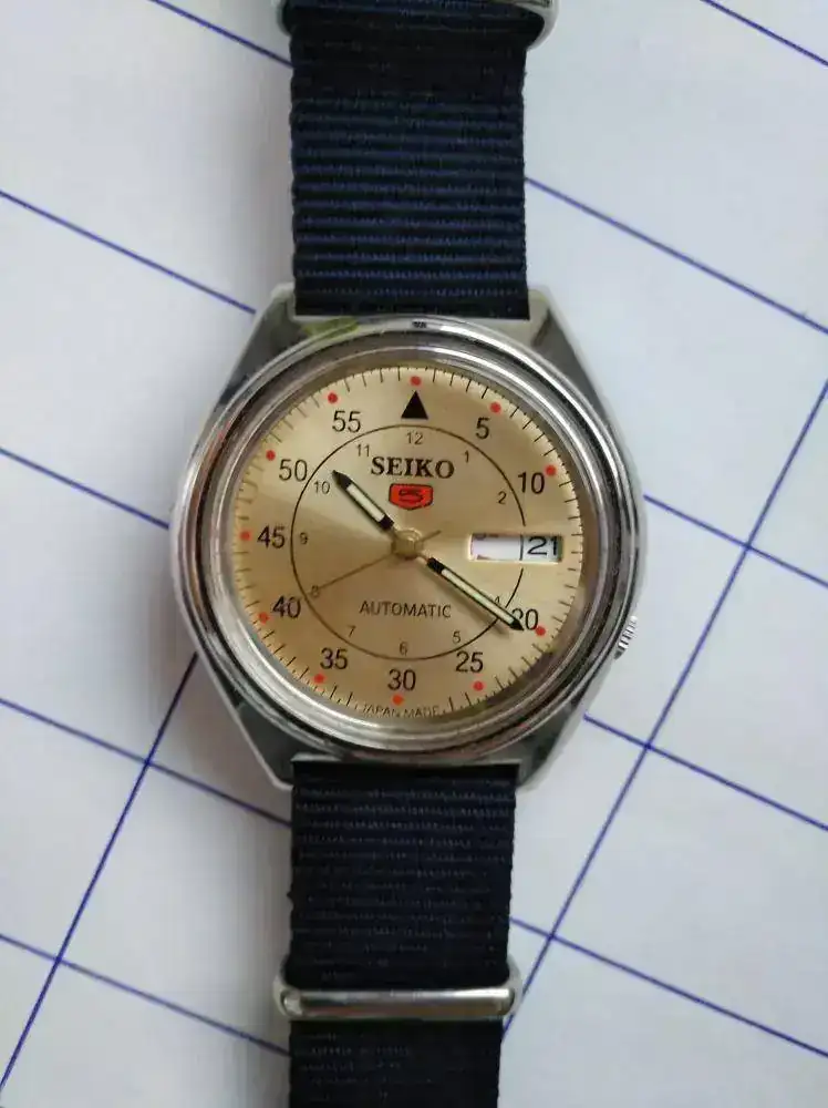

Buenas a todos!!
Os escribo pidiendo socorro... pedí un nh-36 a aliexpress que ha tardado muchísimo en llegar, lo pongo en su caja, coloco la hora y veo que no cuadra la fecha en el espacio que tiene el dial para ello...
¿Hay forma de solucionar esto? Gracias!!!
Reacciones: JrChavira78
Pues creo que necesita cambiar el disco del día de la fecha por el del movimiento anterior que supongo que será un 7s26, si te fijas el día de la semana está mirando hay abajo en el mismo ángulo que la corona ya que el nh36 es para coronas a las 3. Si tienes el movimiento antiguo desmonta el disco y lo cambias y debería ya alinear.

Muchas gracias, habrá que intentarlo!!!

Hola! Veo que hiciste un swap de un 7s26 por lo que parece a un nh36. Mi pregunta es, se pueden aprovechar las agujas del 7s26 al nuevo movimiento?
Gracias de antemano.

Por lo menos con un nh36 y un cambio de agujas no quedaria tan mal

He leído que las agujas sí son compatibles entre ambos movimientos.
el calendario de dia se descuadra de la ventanita al pasar el dia?, o ya esta descuadrado antes de pasar el dia?, te pregunto esto porque en el primer caso hay una solucion con la punzónera
