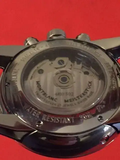

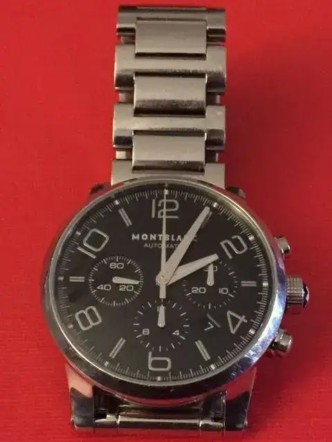

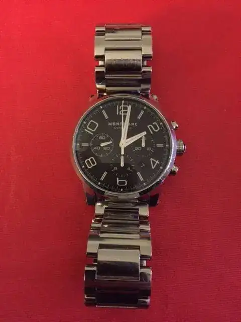

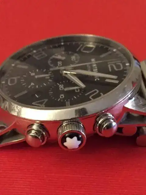

Bueno, ya tengo mi reloj arreglado. Como os dije me decidí por Pedro Izquierdo y la verdad he salido muy contento con su trato y profesionalidad. Han tardado un poco menos de lo que me dijeron, un par de semanas han tardado. Ademas de estar funcionando , me dieron como un papel en el que se indicaba que antes de "meterle mano" estos datos:
-026 s/day 0,7ms. 184 deg. Después de la revisión: -001 s/day 0.1ms 281 deg. Me explico la chica que estaba allí era lo que se retrasaba la maquina y los nuevos datos después de la revisión.
Os paso algunas fotillos y daros las gracias de nuevo por vuestra ayuda para buscar un buen relojero en Madrid.
