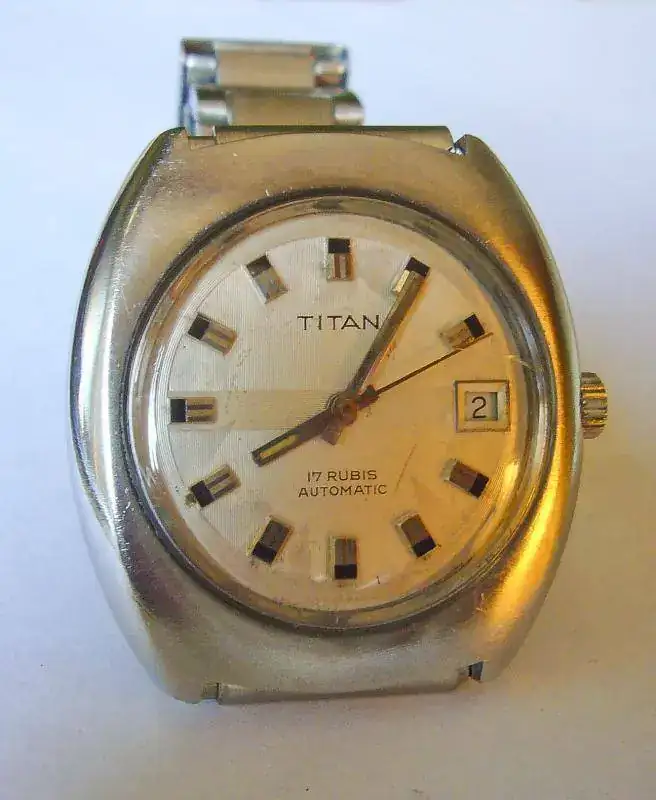

Esta tarde he estado recuperando este Titan con una Eta 2783 más que nada para ver como era su sistema de carga.
Es prácticamente idéntico a un 2782 en el que, cuando intento dar cuerda manualmente, se salta el sistema. Primero vi que había un diente que faltaba en el piñón de canto, así que lo sustituí; pero seguía el mismo fallo. Me dije "cuando se va una rueda se van aquellas que interaccionan con ella", así que cambié también la rueda de corona y el rochete del barrilete: pero todo igual.
Después de ver el funcionamiento correcto del que está arriba me he ido a desmontar todo el sistema de calendario para dejar a la vista todo el remontoir. Yo, en mi ignorancia de neófito pensaba (y nunca me había dado por comprobar mirando el taladro) que el cuadradillo de la tija era el que movía el piñón de canto y mi sorpresa ha sido mayúscula cuando veo que el mismo lleva el taladro redondo y que es el piñón deslizante el que se aprieta contra el de canto y lo hace moverse para que, a su vez, mueva la rueda de corona.
En este caso lo que sucede es que la báscula no tiene la fuerza necesaria para mantener el deslizante en contacto con el de canto y se desplaza hacia atrás. Entonces me pregunto ¿será debido a que el muelle de la báscula ha perdido fuerza? ¿será que los dientes del deslizante se han gastado en demasía cuando existió la causa que rompió el diente que faltaba? ¿será que hay un rozamiento duro en la rueda corona? ¿cómo puedo averiguarlo? porque una vez montado ya no puedo trastear en ellos ¿o si hay alguna manera? ¿cuales serían las operaciones a realizar para descubrir "al culpable"?.
Ahora mismo lo tengo todo desmontado y no puedo hacer fotos aunque en ellas no se ve nada anormal, pero si son necesarias mañana las hago.
