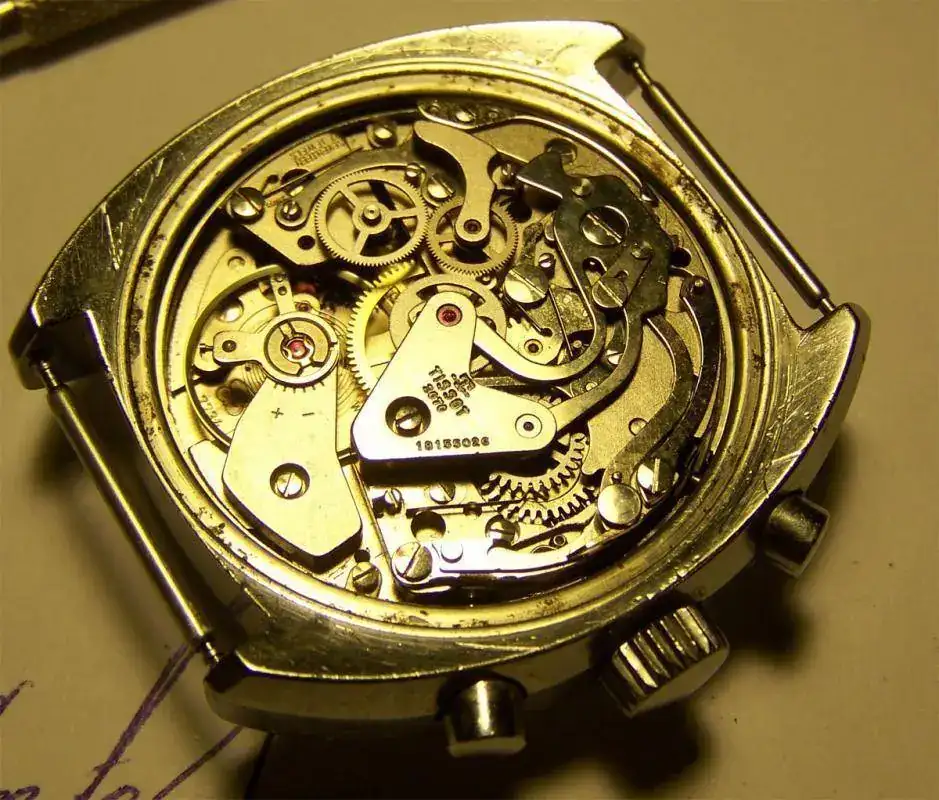

Buenas, acabo de adquirir un Tissot Seastar Navigator a través de una puja en ebay y al reloj le pasa algo raro que no había visto nunca en un movimiento 7734, ya he tenido algún reloj con ese calibre además de algún Poljot que es casi igual y no hacían lo mismo. Los pulsadores, reseteo y movimiento de agujas van súper fino, el problema es que al arrancar el crono el registro de los minutos salta direcamente a 1 minuto y sigue contando, al resetear se pone correctamente en 0.

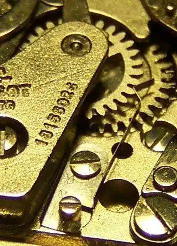

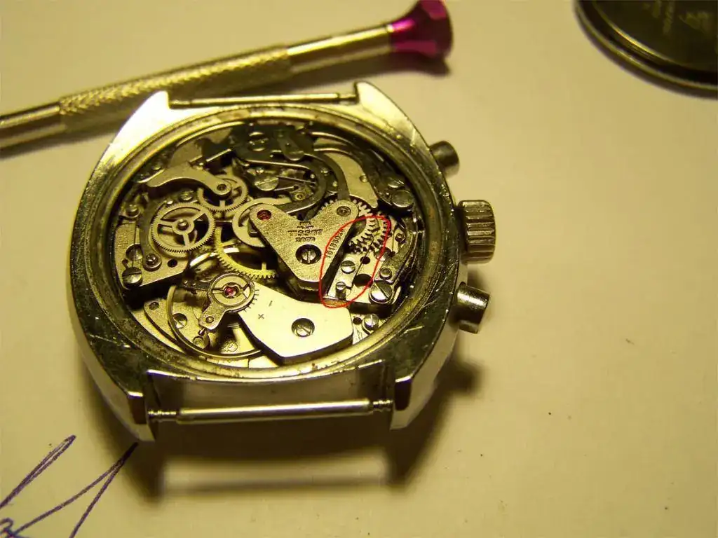

Como parece que cuesta encontrar buena mano de obra relojera he decidido tomar cartas en el asunto y ver que esta pasando yo mismo, tras estudiar el funcionamiento del crono creo haber encontrado el problema.
Para fijar la rueda de registro de minutos hay un pequeño fleje que se posiciona entre los 30 dientes, cuando lo he encontrado he visto que estaba ligermente doblado hacia abajo por lo que ademas de tocar la rueda de los minutos estaba tocando la rueda que tiene debajo. Lo he sacado, enderezado, vuelto a montar y ajustado con el pequeño tornillo que tiene en la parte de tras y listo, ahora parece que funciona perfecto.
Hacer estas cosas da un poco de miedo al principio pero un vez te pones y entiendes de forma visual como funcionan las cosas no es tan complicado.

Enderezar esos resortes es más peligroso que una caja de bombas. A veces se parten con tocarlos y otras veces pierden elasticidad con lo que ya no funcionan bien.
