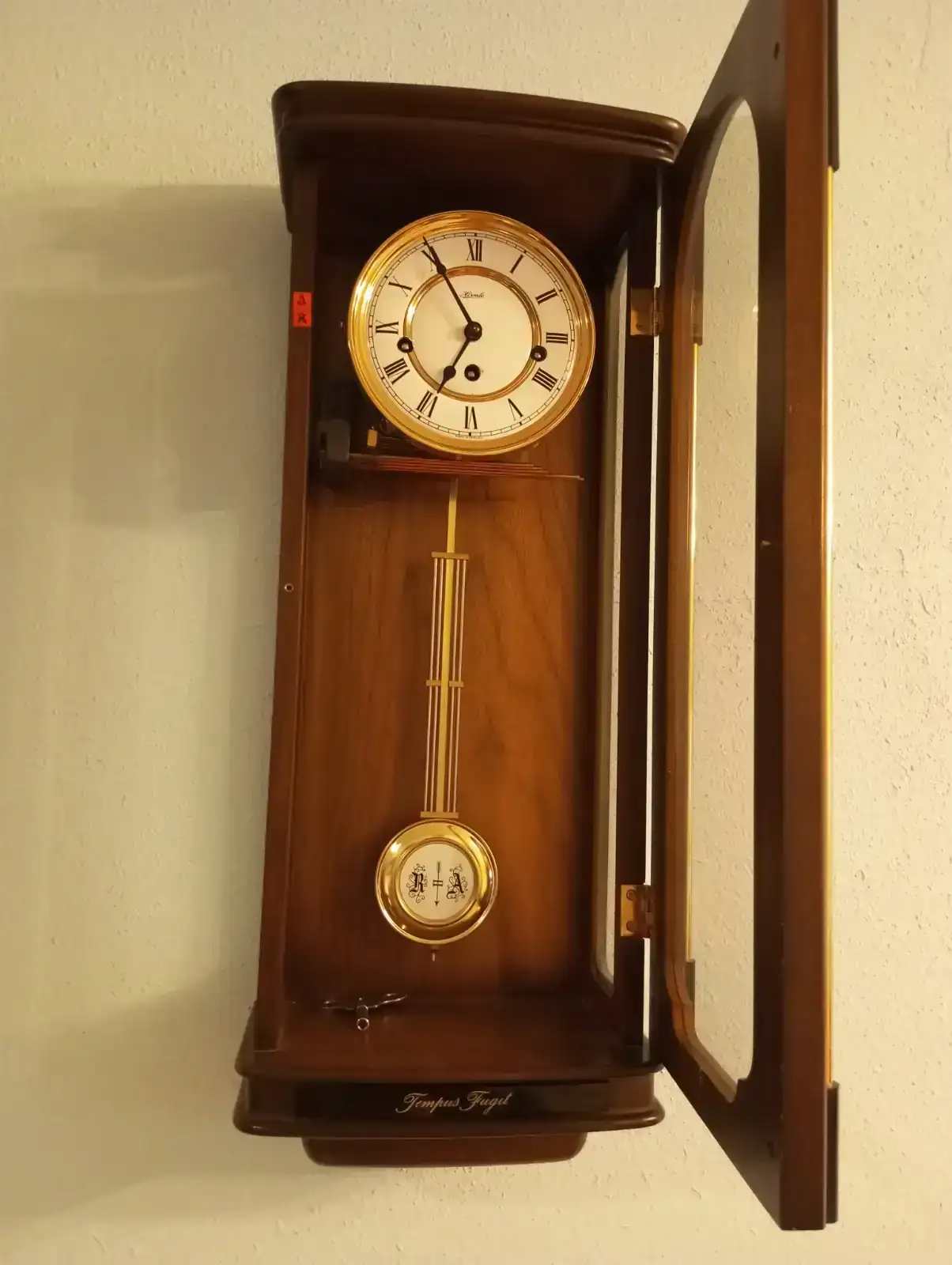

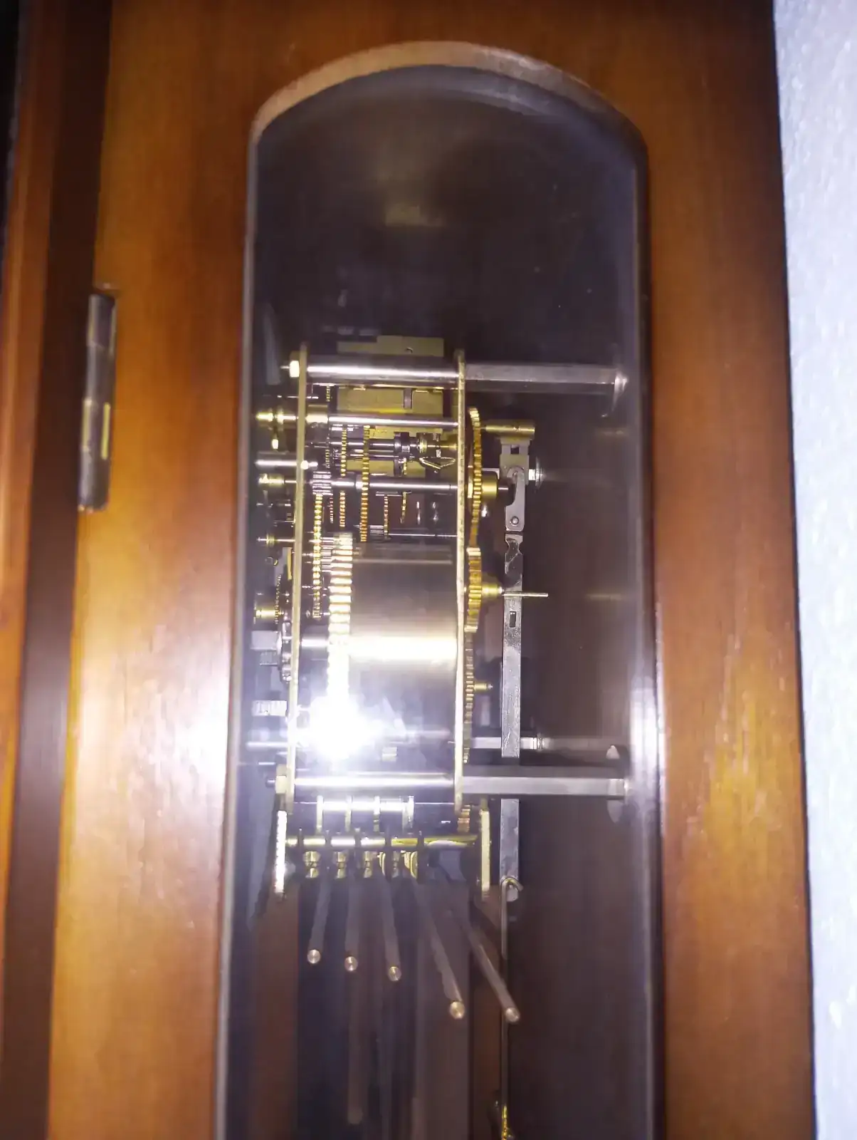

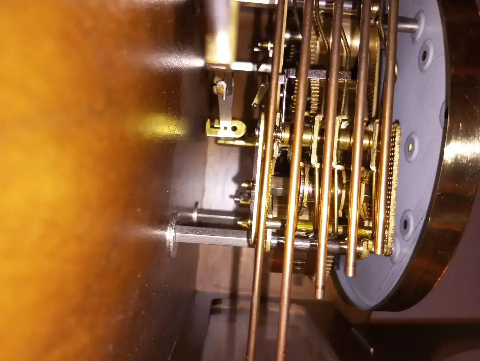

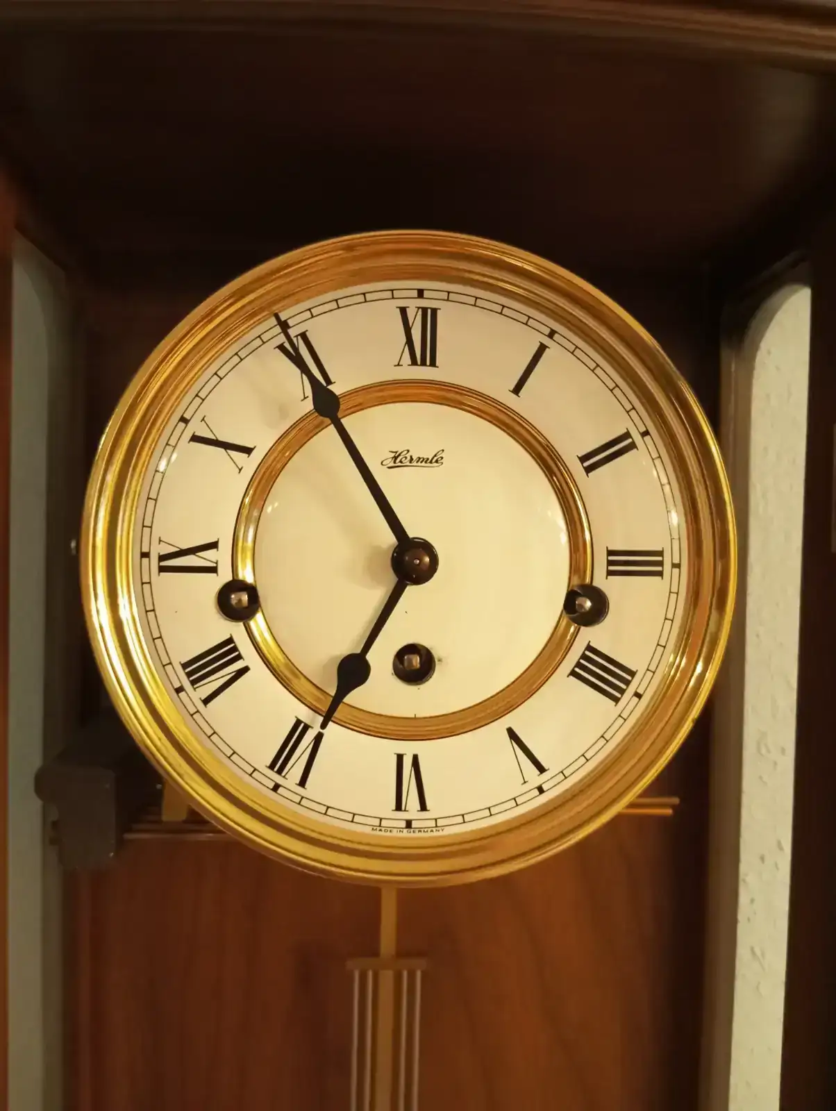

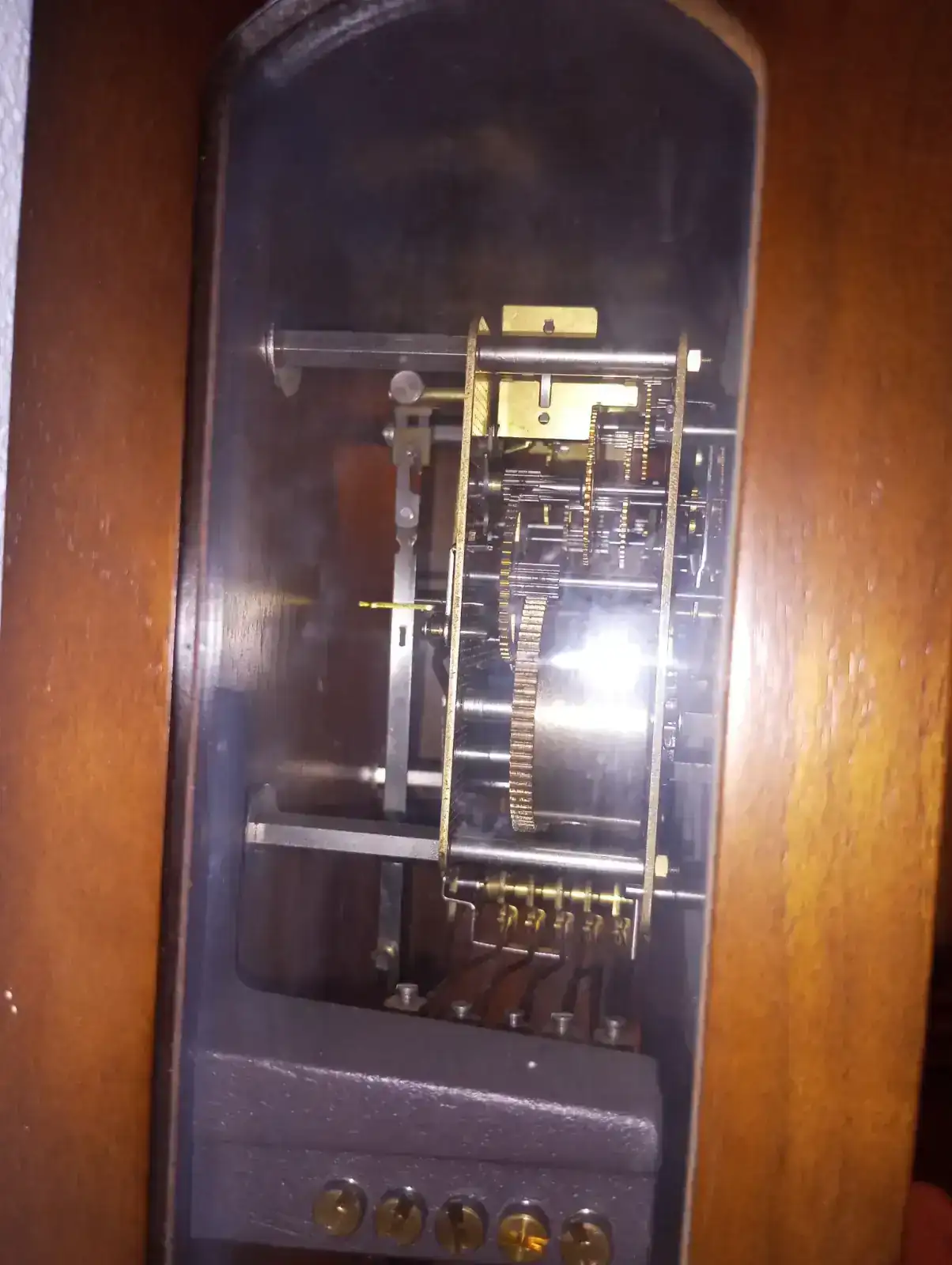

Hola. Tengo un reloj carrillón de pared Hermle con el que estoy encantado y una mañana al regresar del trabajo me lo encontré parado. Le había dado cuerda haría como unos tres días. Probé a darle cuerda de nuevo, impulsé el péndulo, pero nada, ni siquiera el péndulo hacía el sonido de tictac. Probé a empujar hacia delante la aguja minutera y opone resistencia. Lo que si he podido notar es que, impulsando el péndulo, y aplicando una ligera presión en la aguja minutera, la rueda del áncora comienza a girar y a marcar el paso. Es como si se hubiera quedado sin fuerza como para que el áncora haga su trabajo. La aguja minutera sigue bloqueada.
Os pregunto a ver si alguno de los miembros sabe del asunto, lo mismo es cosa de poco y se puede solucionar fácilmente. Si no, tendré que llevarlo aún relojero.
Os paso fotos de la maquina en cuestión.
Buenas es posible que tengas bloqueada la soneria, prueba a echar la minuteria hacia atras hasta menos cuarto y mira si entonces anda
Reacciones: PedroA y Romano_druida
Pero tengo entendido que echar la minutera hacia atrás es perjudicial.
Lo que sí que he notado es que empujando un pelín hacia delante la minutera, el reloj marca el paso, pero en cuanto dejó de presionar, se para de nuevo.
Puede haberse bloqueado la sonería estando la minutera a menos cinco?
Pregunto desde mi ignorancia más supina.
Problema solucionado.
Tenía usted razón. Me armé de valor y al llegar a casa, muy sutilmente, moví hacia atrás la aguja minutera y asunto resuelto, comenzó a dar el paso con normalidad.
