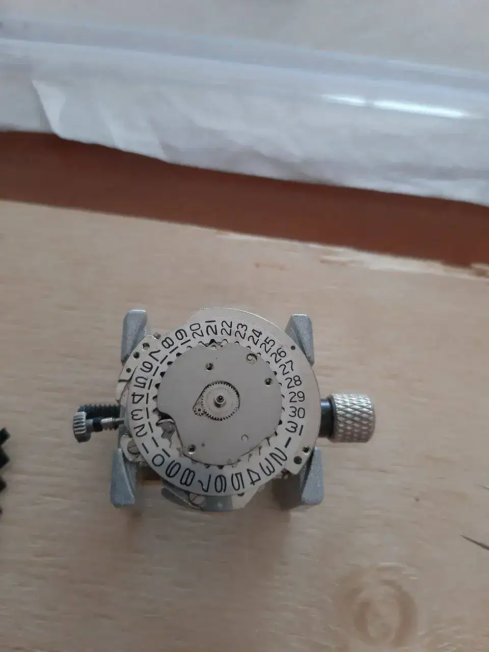

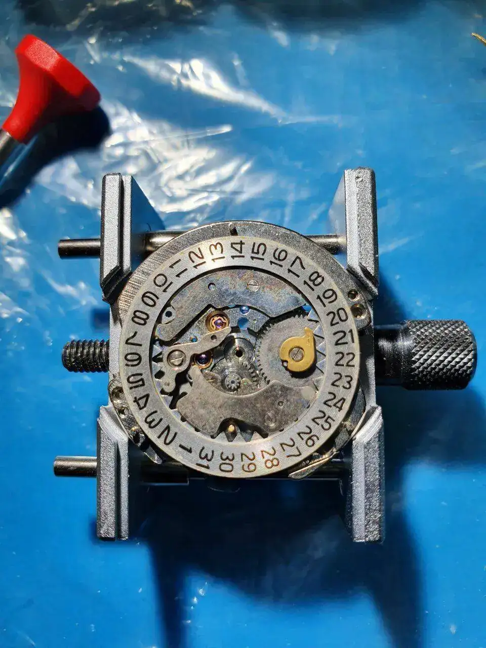

Hola a todos:
Tengo este Orient calibre 1746 de 21 joyas con calendario solo de número. El problema es que no cambia el día después de las 24h aunque si con el pase rápido. Al desmontar el sistema veo que la rueda mayor del calendario solo tiene una leva, pensé que tendría que ser doble.
Me pregunto si es por esta razón que no acaba de cambiar la rueda del calendario, le falta otra leva? De todos modos no lleva el agujero para ir roscada encima de la otra. Es como si le faltara más tamaño a la leva para poder engranar con el calendario.
Gracias de antemano, por si alguien ha tenido este movimiento y puede aclarar algo. He mirado por la red pero solo veo ejemplos de doble calendario con levas dobles (plástico o metálicas).
Saludos! y os envio foto

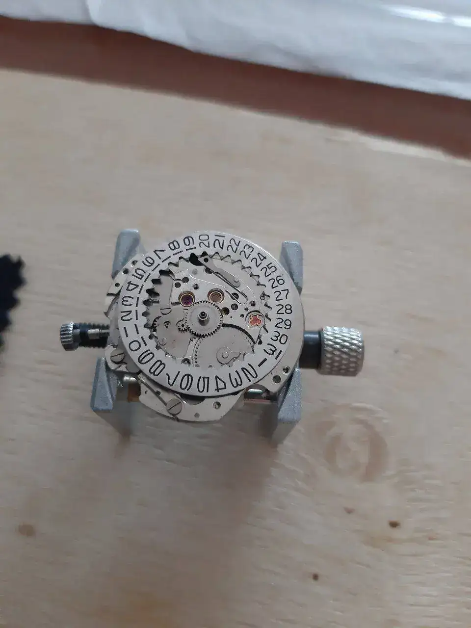

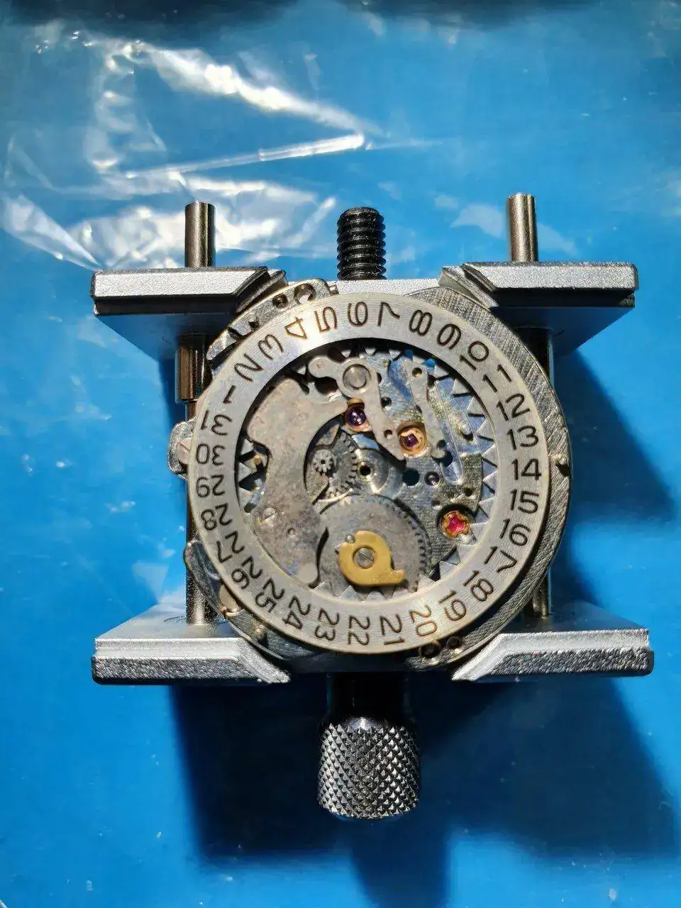

Has obsevado si esa rueda grande que lleva una leva gira al darle a la coronilla? Posiblemente la rueda de horas no este bien encajada. Obseva los giros de las ruedas al darle a la coronilla en la imagen segunda.
Ten cuidado con el muelle del calendario que lo puedes perder.
Hola Ismabel:
Si que gira, lo que pasa es que la leva al llegar al diente de la corona calendario solo toca la punta y mueve solo un poco, no lo suficiente para pasar el día completo y luego vuelve atrás.
Y tampoco veo la leva rota o la punta gastada.
Gracias por responder.
Veo en la 2º imagen que los dientes del calendario estan algunos muy castigados, aunque la leva se ve muy bien. Posiblemente sea que los dientes del calendario esten muy gastados, por lo menos algunos. Prueba haciendo coincidir otro diente que este bien para comprobar que lo pasa.
Hola:
Probaré ir girando por si según que dientes hiciera el cambio de dia. Por otro lado, lo he llevado puesto muchos días y no ha cambiado ni uno, lo he ido cambiando manualmente con el pase rápido.
A ver si no llevará la corona calendario original y sea otra...
Gracias, saludos.
En las imágenes se aprecia que las puntas de los dientes como si estuvieran ennegrecidos, por un posible desgaste, y posterior ajuste, en estos casos cambiar disco de calendario y diente de salto de calendario.

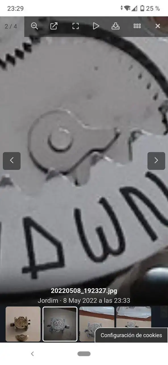

Supongo que la rueda del calendario solo lleva una leva porque solo indica el día del mes, necesitaría la otra para el día de la semana.

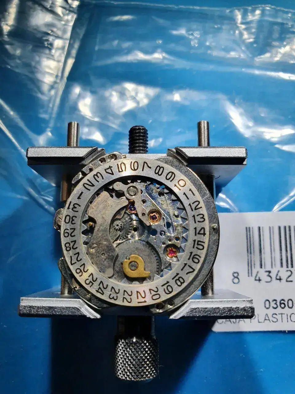

El disco del calendario, ¿asienta bién sobre la pletina?. Ampliando la imagen, da la impresión de que queda por encima de la leva. Si fuese así, la leva no podría empujarlo.
    24,4 KB · Visitas: 70
Hola Kinetic:
Buena observación, pero disculpa lo que se ve en esa 2 foto porque al no tener la pletina montada, el clip del otro lado está sin tensión y el disco queda descuadrado. De todos modos, revisaré los dientes del disco porque por ahí debe andar el asunto.

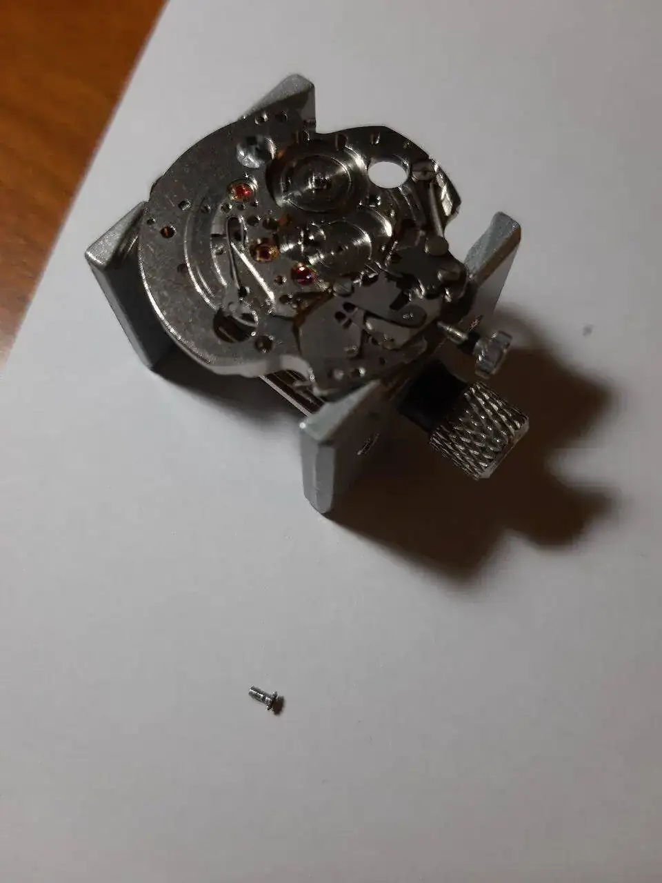

Hola, estoy siguiendo con este Orient. Como todavía no tengo recambio del disco calendario me decidí a hacerle una limpieza entera y vuelta a engrasar y montar. Al hacer las comprobaciones, las agujas no se mueven excepto la segundero. He leído que puede ser el cañón de minutos con holgura.
Al desmontar de nuevo, el cañón de minutos queda salido hacia arriba y desengrana con la rueda transmisora. Antes de hacer nada lo vuelvo a meter dentro y hace el clac.
Y lo mismo, las agujas después no andan, solo el segundero.
Le di un toque de martillo al cañón de minutos por la muesca que tiene. Y ahora al montar de nuevo, esta el movimiento de las agujas trabado, muy duro.
Ahora ya no se si era el cañón de minutos o era otra cosa...
Alguien daría alguna idea?
Muchas gracias
Has engrasado el eje, si es que sí, tendrías que aflojar un poco el cañón de minutos, así que al ser con segundero central hay que pasarle un escariador por el orificio, en el caso de que fuera sin segundero central, con el cañón colocado en su sitio, hay que apretar con unas pinzas de corte o alicates pequeñas, con suavidad que si nos pasamos apretando cortamos cañón y eje, y al ajustar la muesca con un martillo, mejor picar dos veces en vez de una.

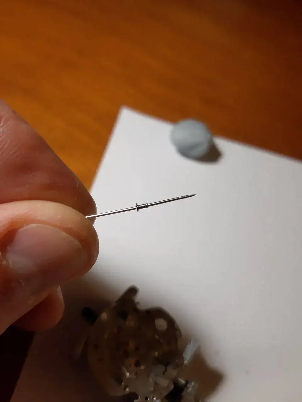

He vuelto a desmontar todo. Supongo que el culpable es el cañón de minutos, pero si al estrangularlo un poco, después se trabe al girar la tija con la corona significa que lo he estrangulado demasiado? El alfiler pasa por el medio...

cuando as reducido la cavidad del cañon con el martillazo, ¿as dejado un alfiler adentro previamente?
Hola:
Si, di el toque de martillo al cañón de minutos con el alfiler por dentro.

Hola:
Pues cuento el final de la historia, no tenia herramienta apropiada para agrandar un poco el paso del cañón de minutos ( lo estreché demasiado), así que pasé alfileres a través del agujero, montándolo y desmontándolo varias veces, lubricar, y poco a poco dejó de ir tan duro y las agujas ya hacían su función.
