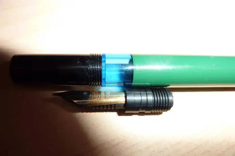

Lo primero, suelta el martillo.
Después, el conjunto plumín-alimentador sale a rosca, como las Pelikan (ver foto).

Llegas a tiempo, si, de momento voy a probar a limpiarla en agua tibia, pero esta vez dejandola al menos un dia entero, y sin desmontar el conjunto plumin-alimentador. Y segun lo que pase ire porbando. Espero no tener que llegar al punto de usar un martillo.
Y respecto a la foto, hasta hay es donde consigo llegar, pero he visto en este foro fotos donde se ve desmontado el plumin del alimentador y de la pieza roscada, y esa es la gran pregunta, como se separan esas partes.
Ahí sí que no te puedo ayudar. No creo que sea necesario que llegues tan lejos. Según mi experiencia (2 Reform) es suficiente con el agua tibia para quitar la capa protectora. Aparte de eso, estas plumas mejoran muuuuuuuucho con el uso. Escriben mucho mejor ahora que cuando las compré. De las 4 que pedí en un principio dos de ellas fueron para dos hermanas mías profesoras que empezaron a usarlas sólo para corregir exámenes (les encantaba eso de hacer anotaciones al margen en finito sin apretar y poner la nota en grueso arriba a la derecha apretando un poco más) y ahora las tienen para diario porque dicen que es un desperdicio no usarlas más.
