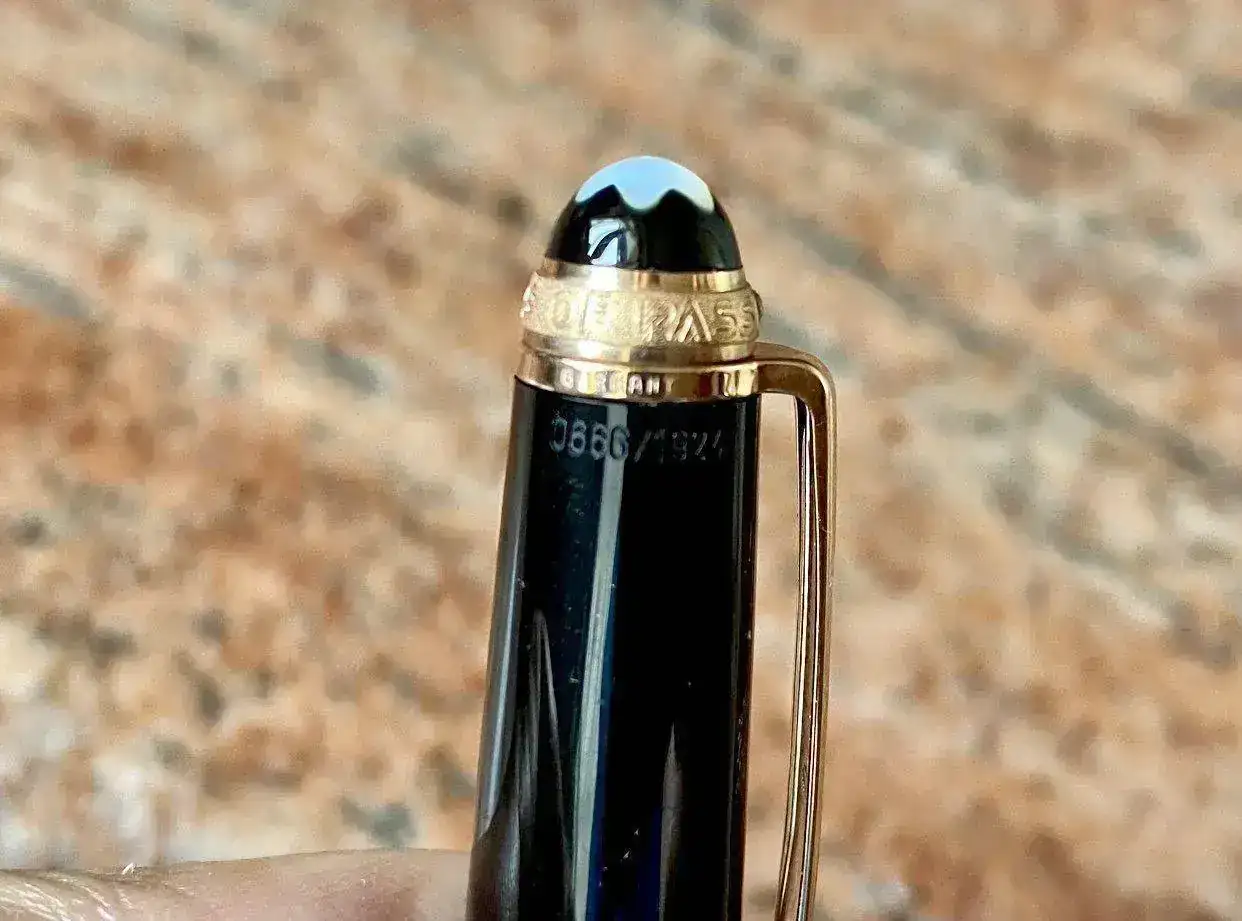

Buenos días,
Tengo un Montblanc starwalker desde hace un año y los recambios me duran nada. El último lo abrí el 31 de diciembre y ya se me ha gastado sin casi haberlo usado. (los primeros si que me duraron unos 3 meses)
Esta semana compré unos recambios en la tienda oficial y desde el primer día están un poco secos.
En la tienda me dicen que el frío no les sienta bien pero dudo que sea eso teniendo en cuenta la procedencia y a parte que estos días no saco el Montblanc de casa.
Alguna idea o consejo para que me dure mas? A alguien más le está pasando? voy a casi cartucho por firma.
Saludos,

Buenos días,
Saludos,

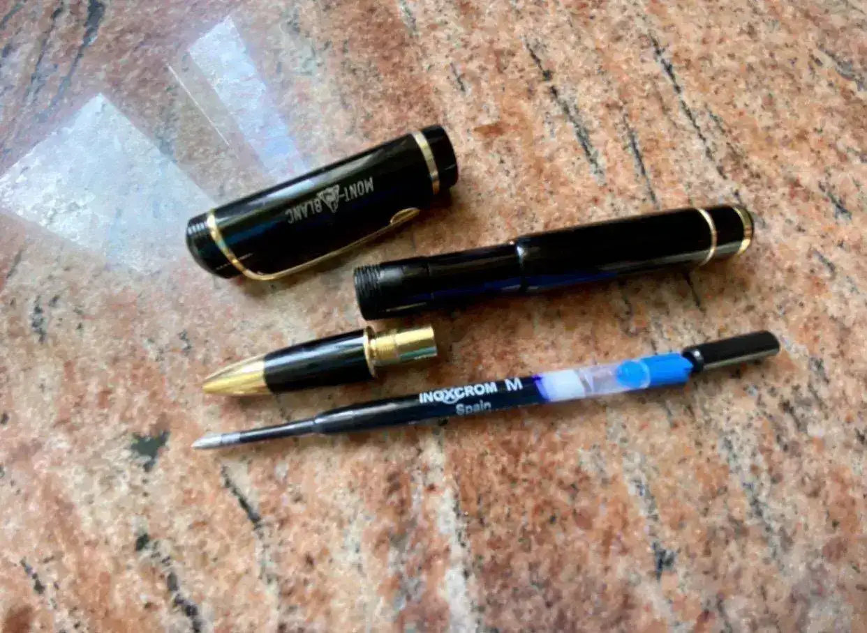

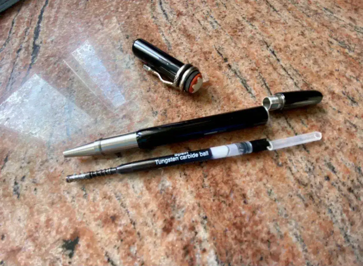

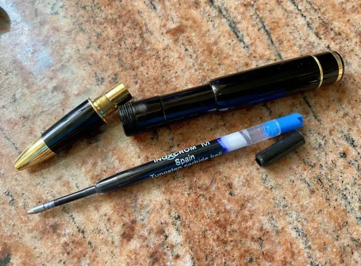

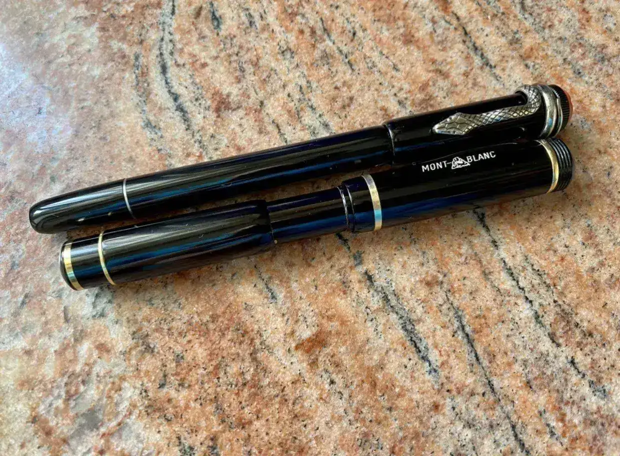

Buenas, aporto mi granito de arena, como sabéis, los roller de montblanc son malos no, lo de mas allá, servidor hace tiempo que usa inoxcron mormal, vamos recambio de boligrafo
aquí mi dos roller
ahora la chapuza, ehhh bien hecha
voy probando diferentes longitudes, del trozo de plástico negro para que quede bien la punta del recambio asomado por el roller, otra foto mas
otra foto de otro roller, hay que poner un muelle en la punta del recambio, si no se sale
por último, mis tres montblancss, la pluma la estoy estrenado después de 10 años
saludos
pd, la pluma es una 75 aniversario, tamaño mozart, limitada con el numero

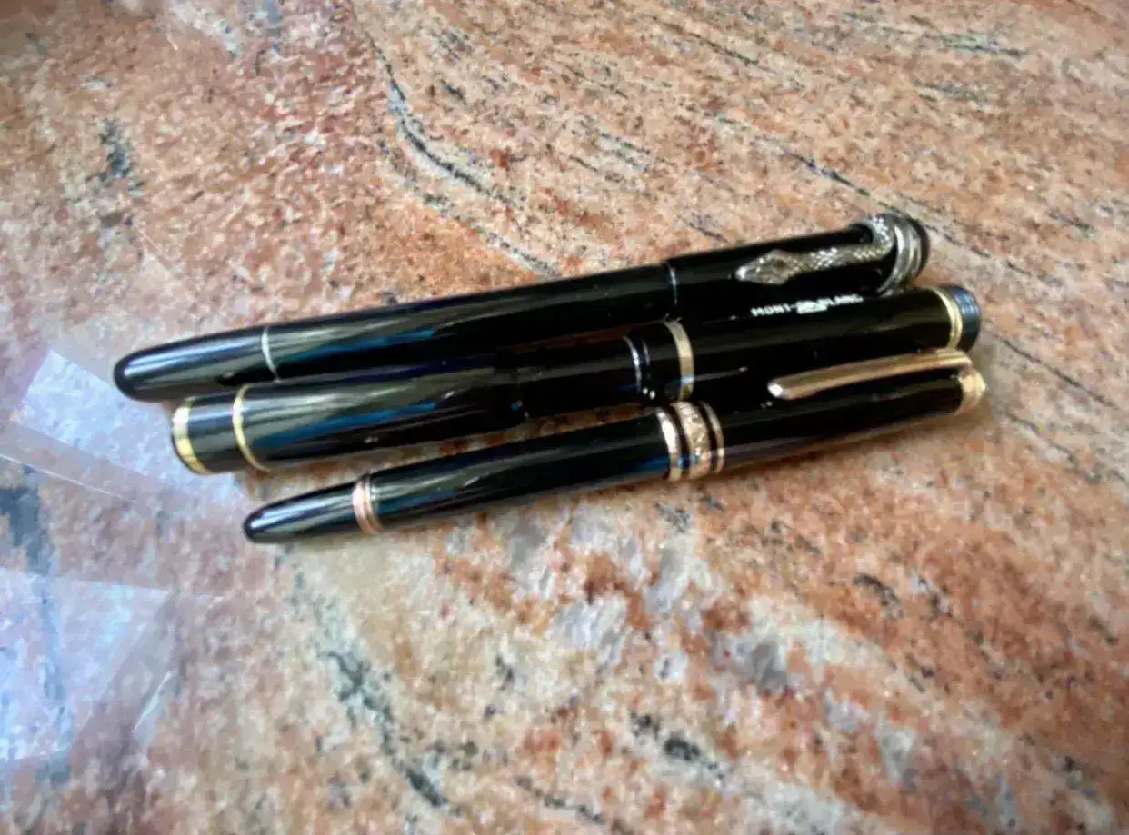

Ver el archivos adjunto 917633
saludos
pd, la pluma es una 75 aniversario, tamamo mozart, limitada con el numero
Ver el archivos adjunto 917637
