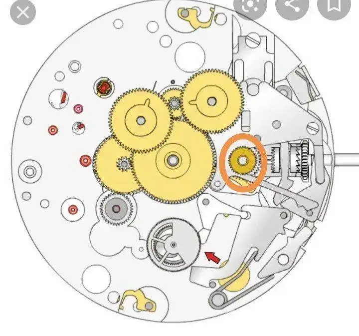

Pero si Valjoux 7750 tiene un embrague que pátina si uno intenta cambiar fecha justo cuando está saltando el calendario?!
Reacciones: heXavi
La próxima vez que desmontas una Valjoux haz la prueba tu mismo y verás como esta pieza puede patinar si el calendario se atasca. Y hasta se puede verificar que si la fricción no es la suficiente el calendario no salta. 😉

Perdona, pero cuales pivotes se parten? Las ruedas del calendario van en tetones que salen de la platina, si uno fuerza el sistema rompería algún diente de las ruedas no? Otra cosa; si admitimos que la valjoux 7750 no admite cambio de fecha en ciertas horas, eso estaría reflejado en su manual de uso y manutención, no? Entonces las roturas de los "pivotes" serían debidas a un mal uso del producto y no entraría en garantía. De todas formas, te invito a coger una 7750 y cambiar de fecha mintra esta saltando el calendario, verás come pátina el piñón de arrastre del calendario y no se rompe nada.
