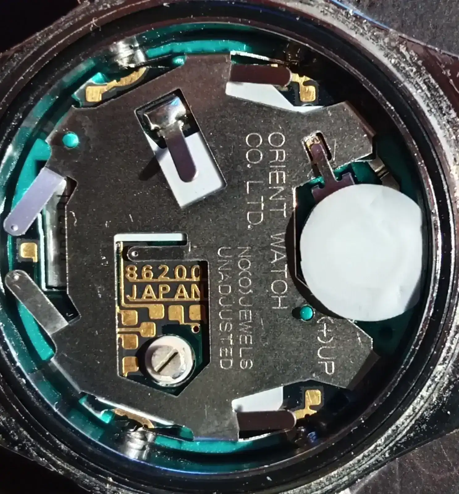

Hace poco me pasó algo parecido al ponerle pila a un Casio antiguo que tenía, resulta que el contacto tenía que completarse con la tapa donde había como una especie de pegatina circular blanca que es la que se encargaba de cerrar el circuito.

Al mío le fallaba ese contacto y no funcionaba el módulo completo
muy cierto. yo tuve que reposicionar - repegar una:

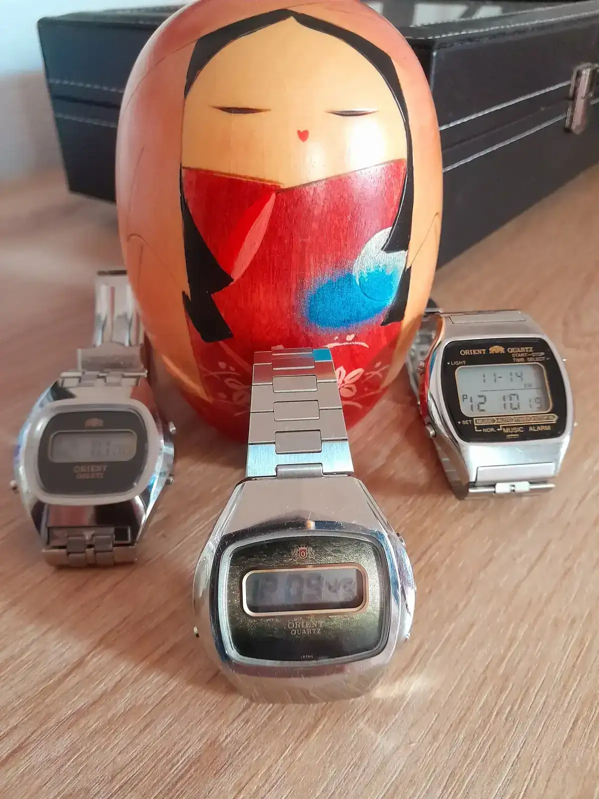

Pues yo he cogido dos con casi 30 años y después de casi 28 años sin pila, le he puesto una y salvo ese ajuste han funcionado de maravilla como auténticos tanques que son
Reacciones: pablitos
Estos 3 abarcan desde el año 75 al 82
Reacciones: Doménico y bambam
hermosos!

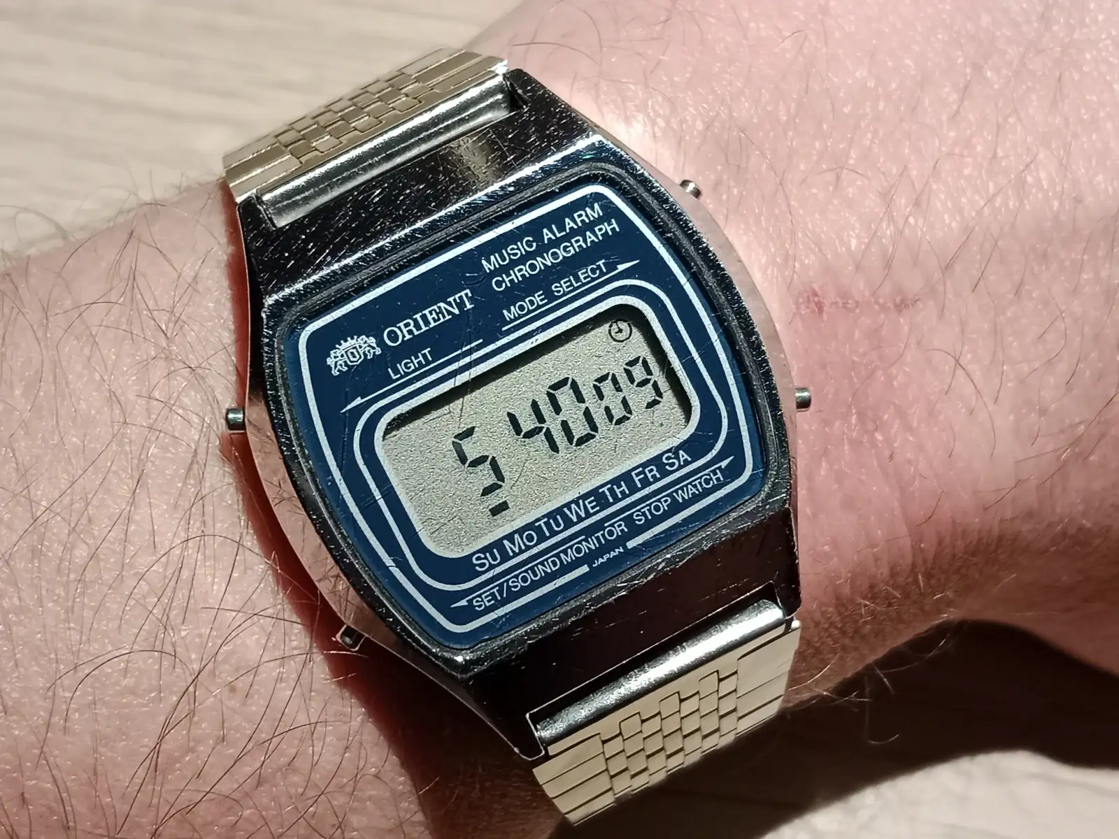

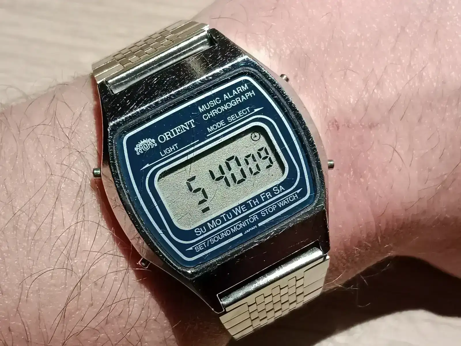

pues mira, yo tengo uno que debe ser de los 82--->84:
Ver el archivos adjunto 3430061
encantado con él, siguen los segmentos ahí, como campeones
Pues sí, un pelin posterior... se pusieron muy de moda los "music alarm" a principios de los 80s... 😍😍
El acrílico de la pantalla lo tienes impoluto, y esa es una de las cualidades más importantes... perfecto 👌
