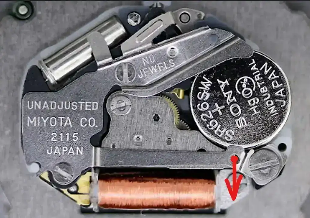

el calibre está cubierto con una capucha de plástico, vete sacándola poco a poco, o se te va a intentar ir detrás calibre y esfera en bloque, que no puede porque está la tija, pero puede intentarlo.
la pila está sujeta a ambos lados por dos salientes de metal, uno plano, y otro un poco flotante, más fino y con un agujerito. lo mejor es meter la punta de la herramienta (la de quitar pasadores por ejemplo) en ése agujerito y usarlo para apartar dicha sujeción de la pila, y así el propio muelle que ella tiene debajo te la escupe, sin tirar como si esto fueran pelos de marrano, que se cogen a puñaos.

para poner la nueva, (huelga decir que sea exacta, del mismo modelo), procedimiento inverso: la metemos por debajo de la sujeción fija y metemos herramienta en el agujerito 😅 para apartar esa pletina y que caiga dentro.
mucho mejor manipularla con pinzas plásticas y si no tienes, con er deo. pero no metálicas a no ser que la cojas sólo por los cantos, porque si la sujetas arriba y abajo a la vez, zapppp!.

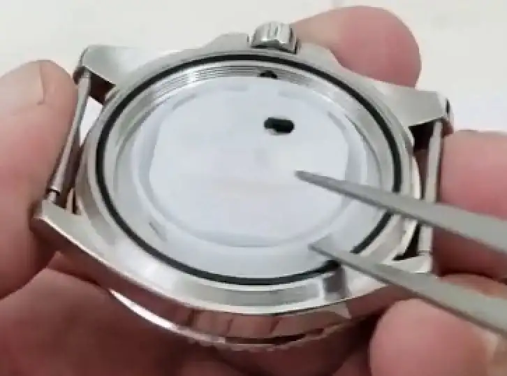

sobre la hermeticidad basta con lubricar la junta y colocarla en su alojamiento con cuidado, bien asentada. le vas danto toquecitos todo alrededor con la herramienta. luego bajas la tapa y empiezas a enroscar suavemente, cuando notes que empieza a friccionar, mira de canto con lupa por todas partes a ver si el gomote sigue en su sitio y aprieta bien. después de un par de días, prueba a ver si aprieta pelín mas y ya queda asentada hasta la próxima.
