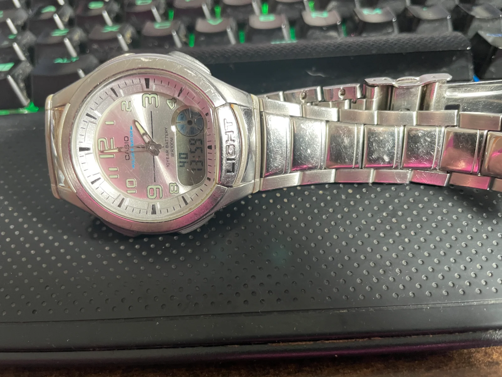

Hola
Tengo este reloj el único Casio que sobrevivió a las mudanzas la pila aún funcionando.
¿es posible cambiar la correa a una de resina? ¿como ajustar está correa si queda muy larga a razón de mi muñeca?
Algún vídeo donde muestre el proceso.
La idea es conseguir el GW-7900RD ó BR pero ahora mismo es imposible conseguirlo así que a ver si podemos buscar la forma de utilizar este.
Muchas gracias
Como casi cualquier reloj, dale la vuelta y verás los pasadores entre el brazalete y las asas de la caja. Necesitarás una pinza especial para quitarlo fácilmente, con cualquier elemento afilado también podrás, pero es más difícil.
No creo que haya correas de goma específicas para ese modelo: Habrá muchas que queden más o menos, pero perfecta siguiendo el grosor de la linea de las asas, lo dudo.
Entiendo que ese brazalete usa el típico sistema de engarze entre eslabones con pernos a presion. Verás que algunos eslabones están taladrados de forma pasante. Tienes que empujarlos con un punzón (otra herramienta que quizá no tengas) desde el lado más estrecho, que seguramente esté indicado con una flecha por dentro del brazalete.

Al parecer este modelo también se vendió por fabricante con Correa de resina apenas encontré una en Amazon pero no es seguro que le quede perfecta.
Si tienes las flechas que comentas pero bueno a ver si consigo algún punzón. ¿algún vídeo donde muestre para ajustar? Veo los pasadores pero veo más complicado de cambiar que otros modelos de Casio a simple vista.

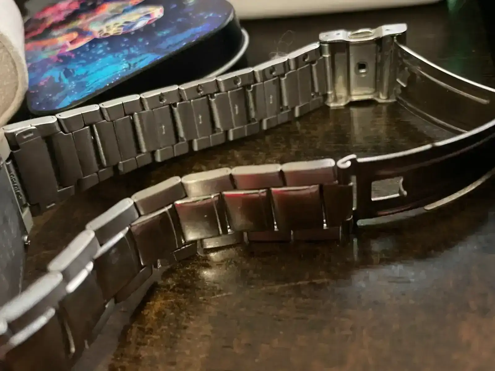

Sobre el brazalete, me estoy dando cuenta de que no conozco el reloj, y tampoco nos has proporcionado fotos del mismo, asi que no se realmente como sera el brazalete, pero en youtube hay varios videos con Casios de eslabones doblados que puede que tengan un sistema igual.
@HTC actualice la foto para que se vea mejor el brazalete creo que es como el vídeo que me muestras no parece difícil. A ver si encuentro alguno donde indica el proceso de cambio de correa por una de resina.
